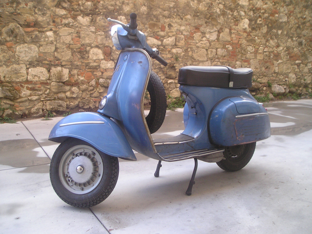

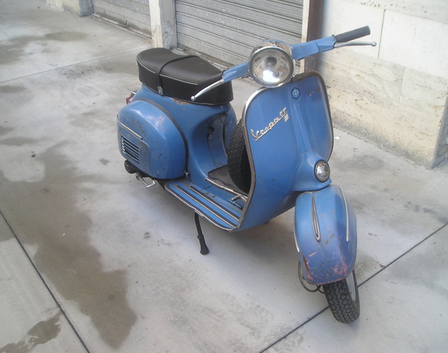

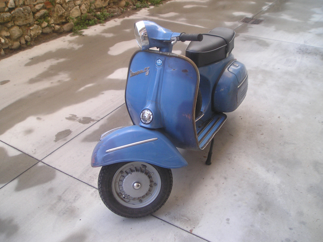

Innanzitutto mi presento, è uno dei miei primi msg sul forum e l'inizio della mia seconda settimana da vespista "praticante" dopo una caccia di 3 anni per un gtr targato AP, che era quasi giunta allo sconforto...
E invecce ecco la mia gtr del 72, già postata qlc tempo fa da wildwolf nel topic di poeta sulla sua bellissima gtr azzuro cina...
Che dite? tanti mi hanno consigliato di tenerla conservata, io vorrei restaurarla visto che qualche difetto ce l'ha...e poi il colore è azzurro cina o blu?
280,85 KB
335,87 KB
274,2 KB
287,2 KB
333,88 KB

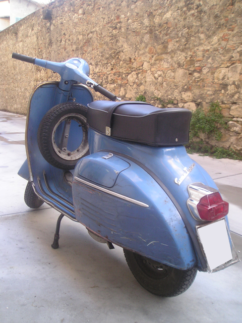

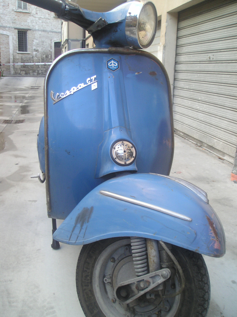

Faro posteriore nn originale da sostituire e fiancata destra bozzata per una caduta.... Accetto consigli...Help!

...........RESTAURO INTEGRALE E TOTALE, SUBITO!!!!!!!!.....
.....fatto come si deve però, altrimenti lasciala così

il telaio è messo bene, ma scocche e parafango no,,,, puoi fare una via di mezzo, smontare tutto e provare a ritoccarem se non riesci restauro totale,,,

No scherzo! Ci avevo tranquillamente rinunciato dato che era troppo distante da casa mia e mi costava quasi come una restaurata andarla a ritirare. Però, ripensandoci, è splendida. Il faro dietro non è suo.
Ascolta me, un bel restauro completo, e poi un bel soffio delicato di Rosso Piaggio!
Complimenti, usciremo in GTR assieme un giorno!
Il colore non è azzurro cina, poeta potrà spiegare!

Grazie dei consigli a tutti, credo che per adesso farò solo una revisione rapida rapida al motore per risolvere un problemino all'accelleratore, una messa a posto generale e me la godo per un mesetto, (devo aggiornare la patente A !!!) la voglia di provarla è troppa. Poi sotto per il restauro totale....
chiedo conferma per il colore, è il Blu dal 1972 MaxMeyer 12,298,7230 ?

...ehi...scherzo naturalmente...per adesso l'importante che sia sana e salva...in mani sicure, .....poi.......per il colore credo che sia propio il codice giusto per la tua, che è del 1972, infatti gli altri colori sono :
Chiaro di luna metallizzato dal 1969 MaxMeyer 2,268,0108
Rosso corallo dal 1971 MaxMeyer 1,298,5811
Azzurro Cina dal 1973 MaxMeyer 1,298,402
Grigio Polaris MaxMeyer 1,268,8200

E' tenuta molto bene e anche così, conservata, fa la sua bella figura.
Certo che restaurata completamente è tutta un'altra cosa.
A me personalmente affascina molto una vespa conservata anche se presenta piccoli difettucci come la tua.
Fosse mia non la restaurerei... la pulirei per bene, una bella lucidata e via a mangiare km di asfalto.
Opterei per un restauro solo se presenta ruggine che può diventare passante (ad esempio sulle o sotto le pedane).

non è AZZURRO CINA!
E' piuttosto quello strano azzurro leggermente violaceo dal codice sconosciuto, credo si tratti del (AZZURRO 450), è un colore poco conosciuto e MAI riportato neanche su "autorevoli riviste", ma credo sia quello dall'alto della mia modesta esperienza!
Qualsiasi cosa tu decida di fare RICORDA!
Devi rifarla del suo colore ORIGINALE!
COMUNQUE E CATEGORICAMENTE!
Ma allora se questo codice è tanto raro come fare?
Precisiamo, i codici colore attuali son sempre differenti dalle tonalità di un tempo, questo è dovuto al fatto che le composizioni chimiche delle vernici di base sono cambiate nei decenni, quindi a parotà di formula, il colore finale risulta spesso differente, il fatto è parecchio evidente sopratutto con i metallizzati, classici il 108 chiaro luna metz e il 5/2 azzurro metz, che sono la "vera dannazione" dei restauratori!!!
Ma allora POETA che fare?
Vai in un colorificio con una fiancata pulita e lucidata e fattela rifare a campione! Certo...NITRO, solo vecchia bastardissima nitro!
Oppure nel caso del 450 hai una alternativa, il BLEU delle auto della POLIZIA di Stato gli è di molto simile!
No...non è l'AZZURRO CINA è più RARO più singolare il tuo colore, che fu utilizzato solo sulla 50R e sulla Sprint V. prima del 1974...
La TUA di che anno è?
Certo che lo sapevo....
Certo, è una bella "rinnovata" con fanale post di GT e cornice bordo scudo tipo Rally, non convince sulla totale originalità proprio per questo e per quel fondo rossiccio che si intravede sul parafango anteriore....quasi fosse stata riverniciata, ma giudicare dalle foto è difficile anche per me, che ho il...

... se il colore è il suo e se non ha grossi problemi di ruggine, io la terrei così... una bella lucidata e via...

Grazie poeta, penso che nn sia stata riverniciata perchè nelle parti dove lo strato di vernice si è letteralmente sfogliato, tipo sotto la sella o sul manubrio, al di sotto si intravede solo il grigio del metallo e nessun altro strato di vernice, inoltre il vicino di casa di chi me l'ha venduta possiedo un'altra GTR sempre del 72 con targa numericamente quasi sequenziale, conservata in maniera quasi maniacale ed è dello stesso medesimo colore (tanto che quando sono andato a vedere la mia per la prima volta, appena arrivato mi sono trovato davanti qst altro GTR e nn credevo ai miei occhi...)
Per il colore nn riesco a trovare l'azzurro 450, al massimo un blu450 del 74, ma è proprio fuori da ogni tabella?
