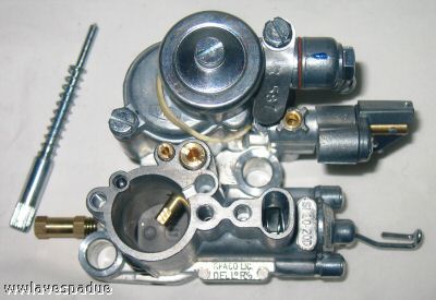

Ok. Allego una fotografia di un carburtore come quello che ho io. Quale è il getto max?
24,44 KBingrazio molto!

Inserito il - 28/10/2007 : 22:36:57  Mostra Profilo Invia a vespa 125 et3 un Messaggio Privato
per cambiare il getto max devi svitare quella vitona bucata al centro che sta in basso.una volta svitata tutta devi toglire la punta che porta un numeretto che dovrebbe essere 98.lo devi sostituire con uno che i ho detto prima
Grazie, avevo idea che il getto fosse li ma dall'ultima volta che ho messo le mani addosso ad una Vespa (special tra l'altro quindi diversa) sono passati 10 anni e..... prima di far minchiate....
