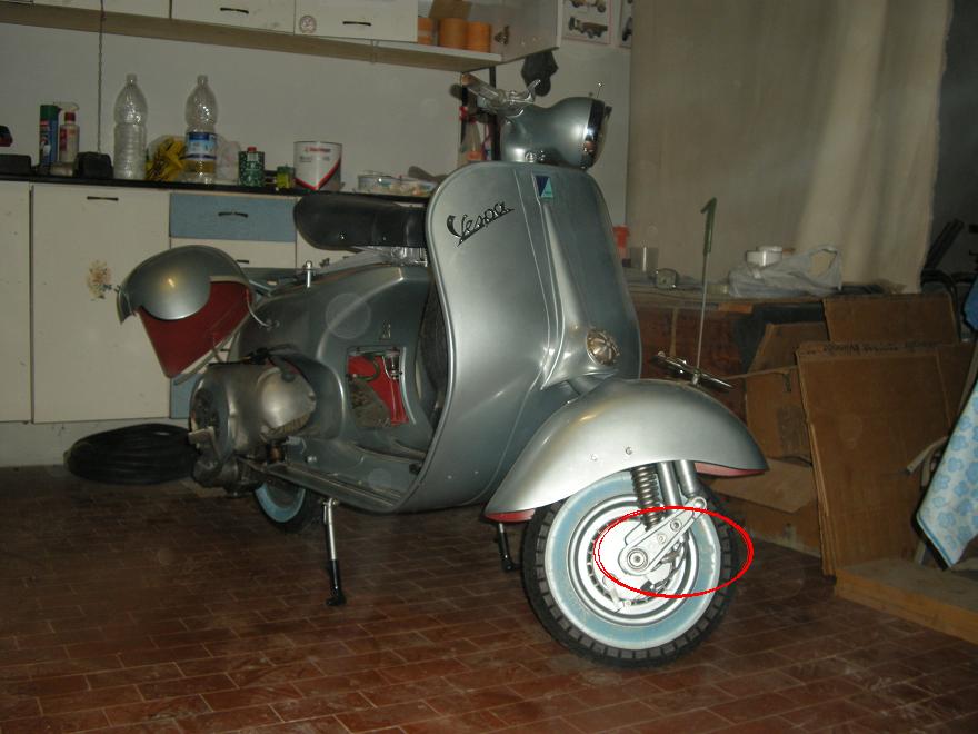

pinopinolo ha scritto:
Stasera doveva essere la fine di questa vespa o soltanto l'inizio, dipende dai pinti di vista...
Strinti mozzi, controllo freni e bulloneria, prima delle manopole tocca al contachilometri e non mi voleva entrare, cerco di capire come mai e mi sembrava che il cavo fosse 10 centimetri più lungo
Arrivato a casa guardo Vespa Tennica ed ecco svelato il problema...
75,11 KB
Ho sbagliato a passare il cavo, l'ho fatto passare dalla parte estrema inferiore della forcella anzichè dal buco a metà strada...
37,23 KB
La prossima volta vedremo di rimediare anche questo errore sperando che sia di semplice esecuzione
MEA CULPA

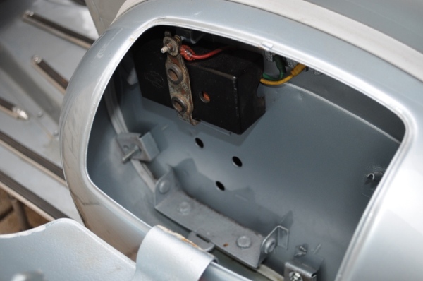

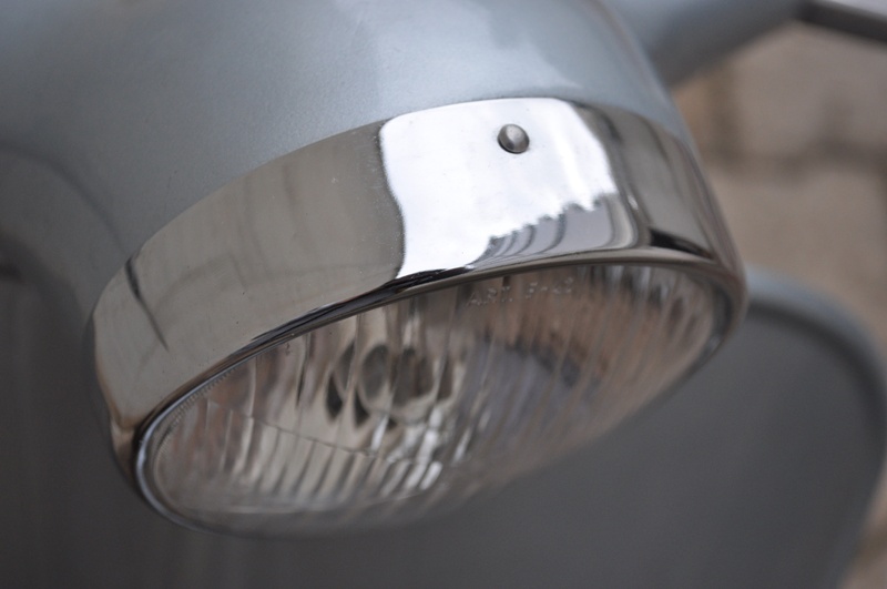

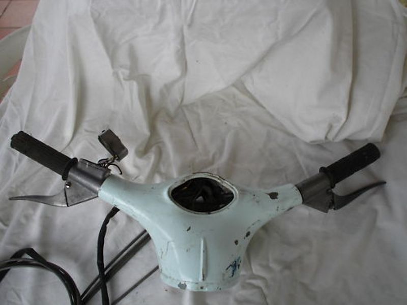

Salve, prima di tutto devo complimentarmi per il bel lavoro.
Intanto volevo un informzione, la cornice del faro, e un tutt'uno con la visiera, oppure è un pezzo a parte?
Potresti dirmi dove l' hai comparato.
Inolre vorrei sapere quale ingranaggio di rinvio contachilometri hai usato, da 9 a 2 mm, o da 11 a 2 mm oppure gli stessi da 2,7.
Purtroppo sulla mia, visto che il contakm, non funzionava, non hanno messo neanche la cordina.

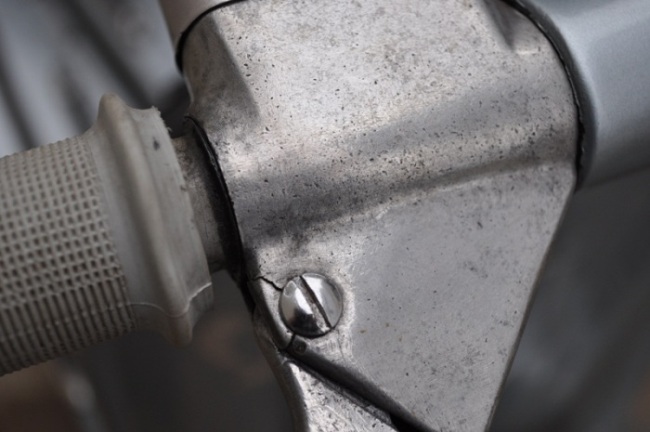

Inoltre vorrei chiedere se è possibile, cambiare il manettino, che come si vede è filato, con quello di questo manubrio, se si come si tira. Inoltre vorrei chiedere se è possibile aggiungere la visierina su questa ghiera che è presente.
Inoltre manca la batteria, mi dite a cosa serviva, a me le luci funzionano, ma non si spengono, o cambiano dal comutatore.

Allego foto

Ciao Cowman e grazie per i complimenti e scusa del ritardo che ho avuto problemi col pc!
la cornice del faro è separata dalla visiera e la presi dal " nero " e comunque la puoi aggiungere alla tua...
in quanto all'ingranaggio del contakm mi prendi alla sprovvista e non so proprio come aiutarti, sai dopo un anno che l'hai finita....... comunque se quando andrò in garage mi ricorderò (conoscendomi sarà difficilissimo) di buttarci un occhio lo farò volentieri e ti farò risapere...
per quanto riguarda il manettino di destra non lo levai, c'è chi mi diceva di picchiare dopo aver tolto la vite ma lasciai stare, avevo paura che mi si rompesse qualcosa visto che ormai il mezzo aveva compiuto 60 anni...
la batteria serve soltanto per far andare le posizioni a motore spento e se ti rimangano accese buona fortuna con gli schemi elettrici!!!
spero di esserti stato utile, buon restauro, Pinolo.
