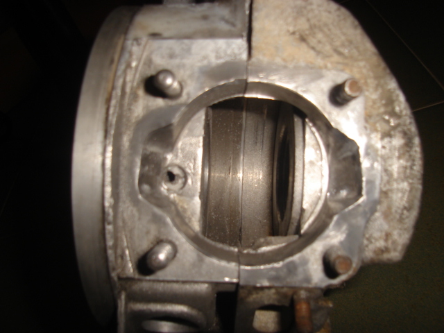

ma ragazzi mi sa ke la foto evidenzia troppo la scanalatura...cio? nn si sente nemmeno sotto l'unghia e voi la fate cosi drastica??bh?...cmq la vespa mi andava bene..vespa 90 nn credo ke i miei carter siano diversi da quelli ke ho visto su questo forum sn perfettamenti raccordati al cilindro...e poi li erano ankora molto grezzi...
Città: Napoli
279 Messaggi
Inserito il - 26/04/2007 : 20:05:51  Mostra Profilo Invia a n/a un Messaggio Privato
allora ragazzi le foto come ho notato anke io nn fanno giustizia in quanto il motore nn ? mai stato rettificato quindi la camicia del cilindro ? normale di fabbrica poi appena finisco i carter posto una foto migliore, e poi la valvola nn ? cosi scavata...se la porto come prima cn carta abrasiva succede qualkosa?

i travasi nel cilindro sono belli tondi,
ma quelli nel carter mi sembra proprio di no!!
ha ragione vespa 90!
se non si ? capaci di fare certe cose,? meglio lasciar perdere!!!
non te la prendere Sgommino!
ma noi,ti diciamo tutte st? cose,non per romperti le balle,
ma bens? per fermarti,onde evitare che i danni diventino sempre piu grandi!!!

ecco come si vede il carter e il cilindro...vedete guai nn ne vedo..
151,38 KB
Inserito il - 26/04/2007 : 22:59:17  Mostra Profilo Invia a vespa_90 un Messaggio Privato
sgommino non te la prendere ti ho solo detto ci? che penso.
Personalmente ritengo che tu abbia fatto quei lavori di allargatura senza criterio. Potevi almeno ridisegnare dei travasi un po' pi? grandi partendo da una guarnizione. Sul travaso della foto sul carter, beh, sei li al limite della superficie d'appoggio del cilindro, ancora un millimetro e li non tiene pi? niente, e dovrai fare riportare materiale e spianare.
Dalla foto del raccordo,nel carter c'? ancora da scavare ma controlla bene che ci sia materiale che dal lato frizione si ? sempre un po' a corto di alluminio. Nel caso visto che devi fare dei riporti alla valvola, fatti riportare un po' di materiale esternamente ai travasi cos? li scavi in pura tranquillit?.
Anche sul cilindro comunque sono proprio li con la tenuta sul bordo esterno....attento...
Bisogna avere CALMA ricordati, non fare i lavori di fretta, perch? senn? vengono male e mandi all'aria tutto....calma....

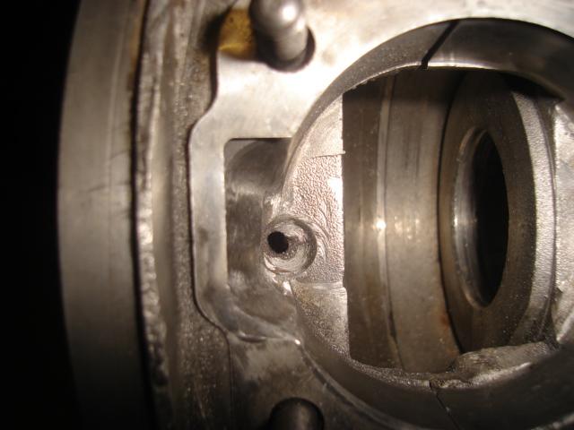

allora ragazzi ho ripreso gli studi sui miei carter ed ecco i risultati..
152,44 KB
111,36 KB
139,56 KB
ora li devo solo lucidare ma nn molto...ditemi voi..vorrei mettere un albero a corsa lunga per metterci un bel 130...

ad esempi ,come in questa foto,
ho notato un paio di scalini,quello con la freccia rossa ? detto scalino in negativo,
praticamente il piu dannoso per i flussi,
mentre quello verde,? detto scalino in positivo,
che,quindi non ostacola i flussi di miscela,m solo,li limita!!
come ad esempio i travasi originali di ogni carter,
son tutti in positivo,
poich? tutti i gt hanno travasi,
seppur di poco,
sempre piu grandi dei carter!!
quindi,ti consiglierei di limare facendo uno smusso graduato all'interno del travaso del cilindro,
mentr di asportare ancora un pelo di alluminio dalla parte segnata con la freccia verde,cosicch?,potrai sfruttarne tutte le propriet?!!
