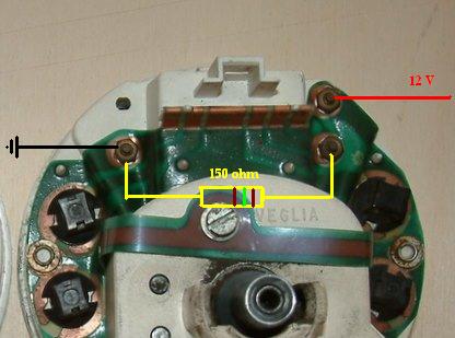

Per verificare se lo strumento del livello carburante funziona puoi adottare questo metodo:
alimenta il contachilometri con una batteria da 12 Vol, ed inserisci una resistenza da 150 Hom o meno come indicato nella foto, se lo strumento funziona la lancetta dovrebbe spostarsi a metà scala.

Messaggio:
Giusto anche così ma consiglio di inserire sempre la resiatenza tra i due cavetti, altrimenti si rischia di danneggiare lo strumento.

Messaggio:
Hai ragione non ci avevo pensato ... e poi basta solo collegare i cavetti per un attimo per vedere se si muove.
