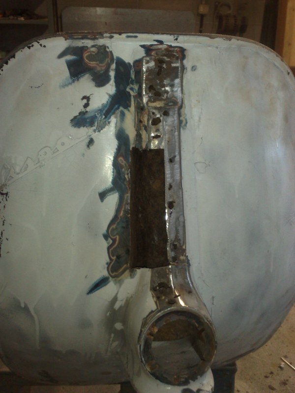

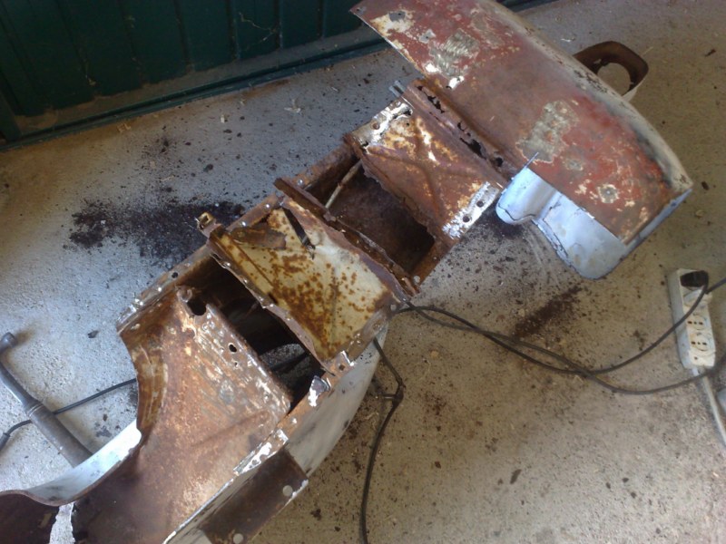

Ecco com'era messa la vespa qualche mese fa dopo aver rimosso le pedane a dir poco MARCE.
88,23 KB
84,63 KB
91,93 KB
118,57 KB
129 KB
96,12 KB
103 KB
70,48 KB
101,83 KB
Non potete nemmeno immaginare la mia disperazione mentre usavo il fressibile...ogni volta che toccavo la vespa facevo buchi. Una tragedia.
Il telaio si è no pesava massimo 15 kg...

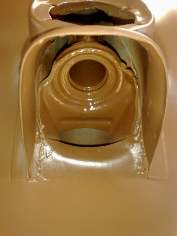

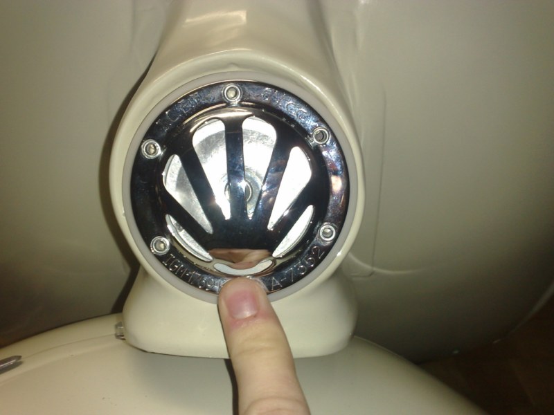

Ecco anche i particolari del nasello e del piantone sterzo:
75,28 KB
89,01 KB
85,28 KB
102,82 KB
Presto metterò le foto che documenteranno il miracolo :)

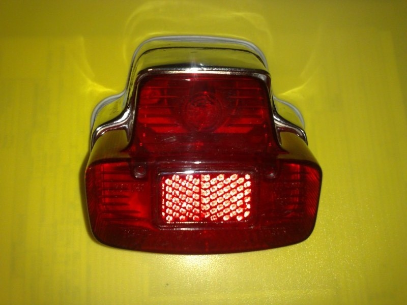

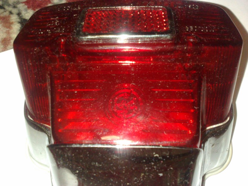

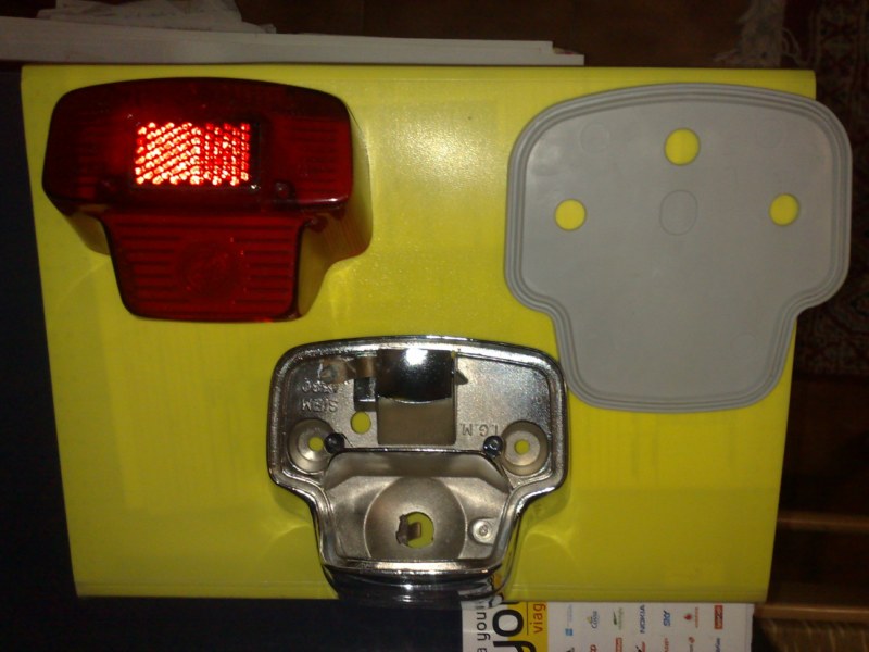

Intato sono andati avanti con altri pezzi.
Contachilometri revisionato.
Il giallo del fondo è dovuto al fatto che ha preso molto sole. In effetti anche la rotellina indicante le centinaia di metri si era completamente sbiadita e al posto di essere rossa era diventata bianca (ovviamente solo in prossimità del numero 1).
Con un pennellino l'ho ritoccata e ho ripsritinato il rosso originale.
Vetrino, cornice e guarnizione comprati da Zanghe qui a Verona. Sono praticamente da lui ogni giorno durante la pausa pranzo.
Ho deciso di non azzerarlo e di lasciare il fondo giallo.
I segni del tempo a mio avviso danno un effetto "vintage" al restauro, conferendogli inoltre un valore aggiunto.

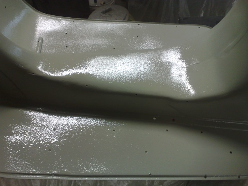

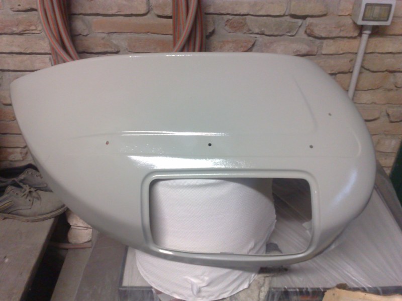

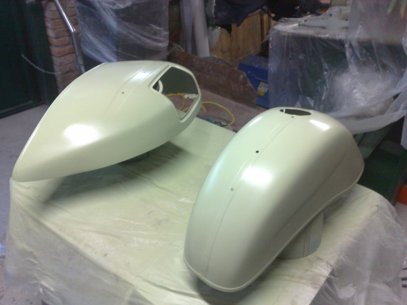

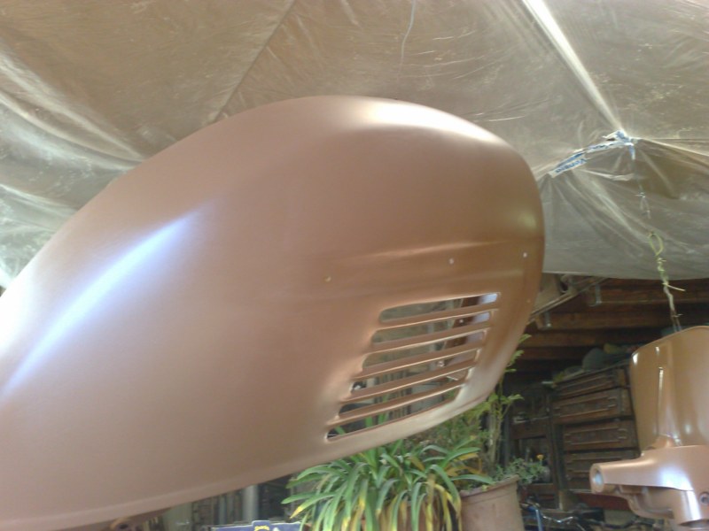

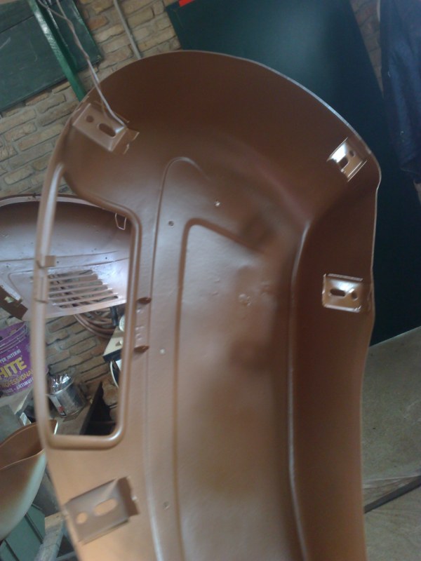

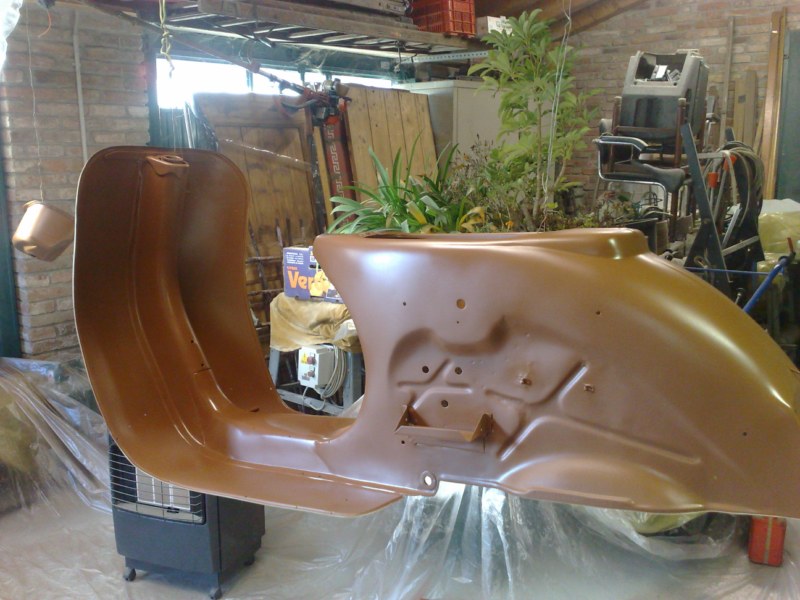

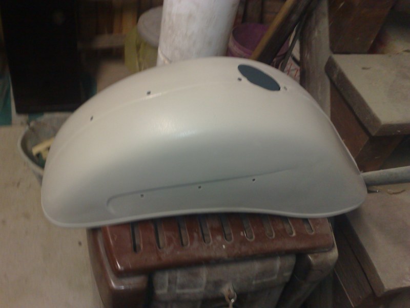

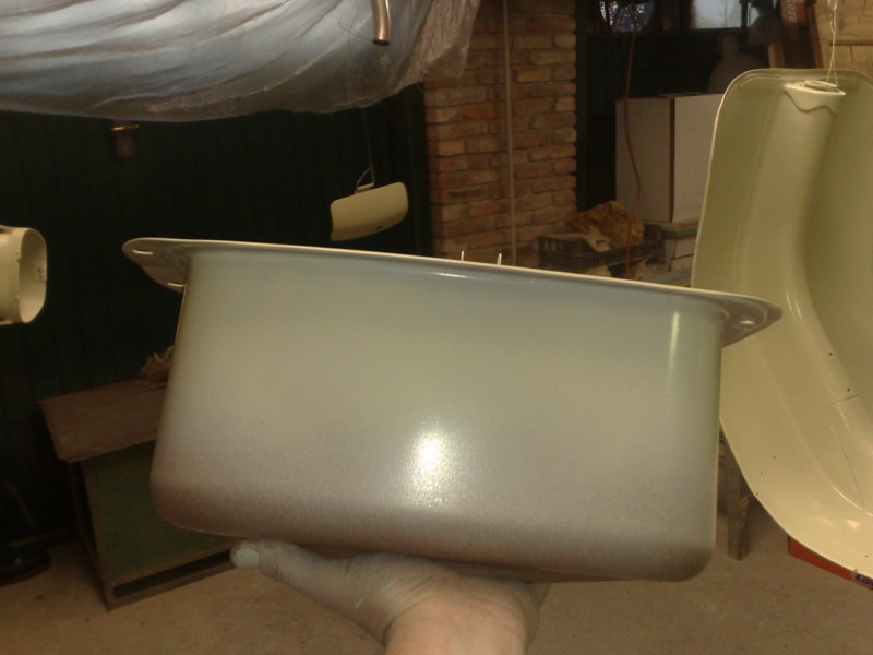

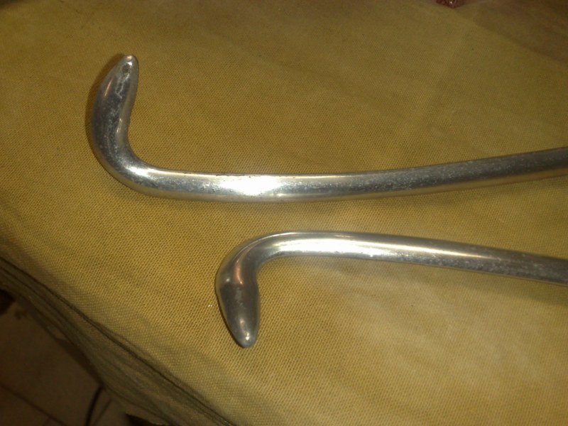

Ho deciso poi di arrangiarmi per la sabbiatura.
Per lo scopo ho acquistato da un amico un compressore con serbatoio da 100 litri. Funziona veramente bene! Tuttavia la sabbiatura è proprio un'esperienza da dimenticare, visto che mi è entrata sabbia in tutti gli orifizi possibili e immaginabili del mio corpo.
Ecco il risultato dopo una giornata di lavoro tra sabbiatura, primer e robette varie!
123,93 KB
66 KB
Pezzi vari.
113,48 KB
Tamburo.
76,87 KB
Coperchio scatola carburatore.
67,88 KB

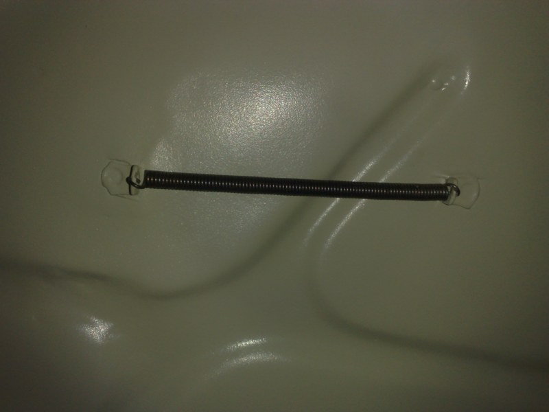

Poi guardando tra le vecchie vernici che avevo a casa ho trovato questo verde che era quasi secco. Mi pareva praticamente uguale al vecchio antiruggine che usava la piaggio, perciò l'ho usato per la parte interna della scatola.
62,83 KB
61,92 KB
Infine ho simulato l'effetto raggrinzato della parte superiore del carburo tramite un sacco di liuta. Sinceramente pensavo venisse meglio, tuttavia non mi dispiace. Che ne dite?
60 KB
Notate sotto il coperchio carburo cosa c'è?
160 GS Mk1 del 62. Fanale SIEM originale...grigio biacca...
Tamburi verniciati 909 AVORIO.
87,43 KB

complimenti sei un professionista, ma adesso il telaio com'è?
Autore Risposta: Mazza
Inserita il: 21/06/2010 17:20:54
Messaggio:
Il telaio?
Sostituito il tunnel, sostituita la pedana, ricostruito il nasello tramite piega-lamiere fatto in casa.
Poi sono stati chiusi tutti i buchi tramite cannello ossiacetilenico, è stata asportata la lamiera che copre tutto il piantone dal basso, da dove si congiunge alla pedana fino al nasello. Poi è stato chiuso un buco sulla vicino alla sella grosso come una mano....poi...poi vedrete le foto. Peccato però che abbia già dato una mano di primer, comunque le giunture si vedono perchè non ho ancora stuccato!
A presto!

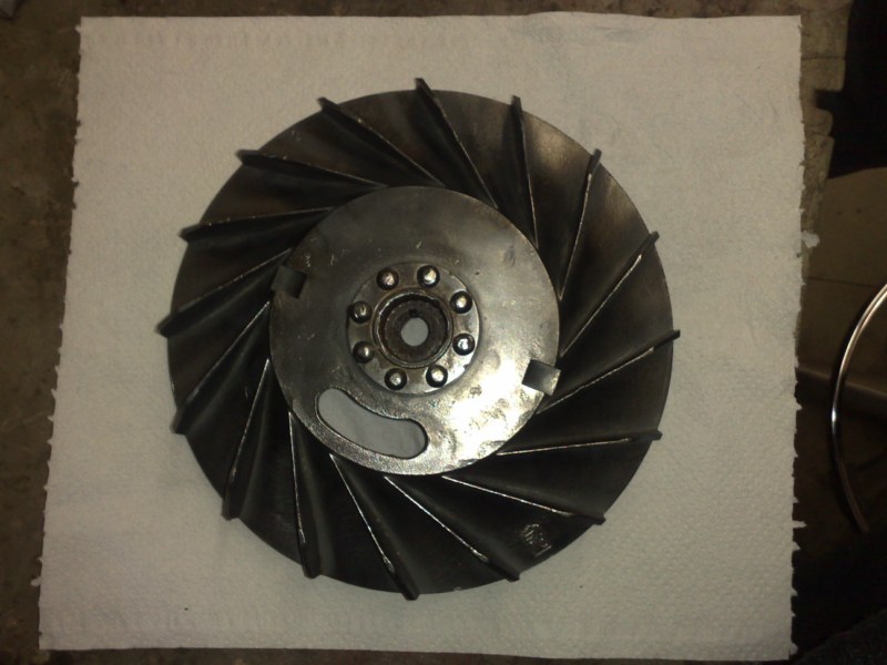

76,68 KB

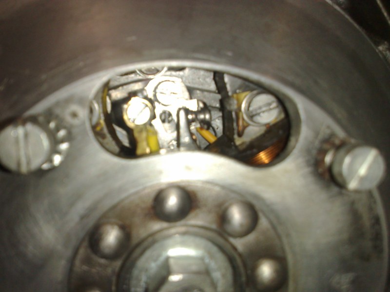

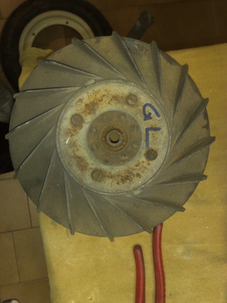

Non sono proprio sicuro che questo sia un volano di vespa GL. Non dovrebbe avere la doppia ispezione e i quattro bulloncini?

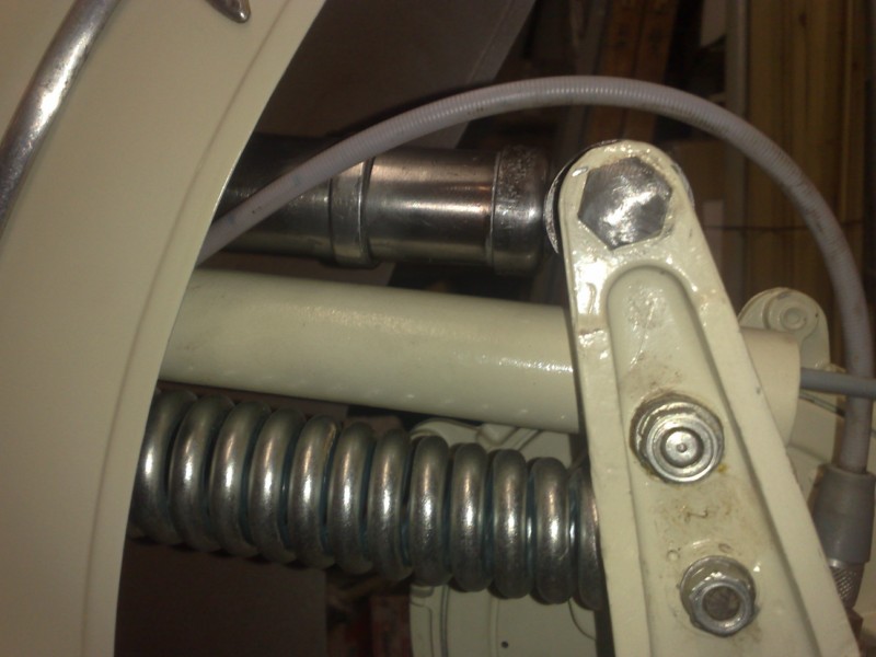

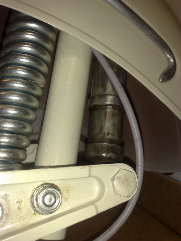

Altra cosa.

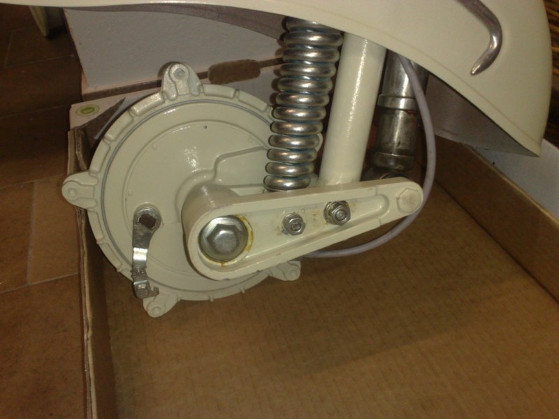

In un altro post una qualche settimana fa avevo fatto un intervento riguardo ai silent block già imboccolati, che ho comprato da ton4zzo a Padova, e, se non ricordate avevo il problema dell'eccessivo gioco della traversa all'interno degli stessi silent block. (vedere foto)
81,14 KB
Ecco come l'ho risolto: con un tubo in ferro di spessore giusto posto tra la traversa e i silent block.
Ora non c'è più nemmeno il minimo gioco!
85,17 KB

confermo.. il volano non è il suo... il suo ha 4 bulloncini che fissano il piattello..
Inserita il: 22/06/2010 13:13:26
Messaggio:
Grazie!
Autore Risposta: bocia
Inserita il: 22/06/2010 13:26:30
Messaggio:
Confermo NITROGENO. Anche la mia GL ha 4 bulloni che fermano il piattello.

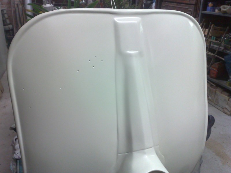

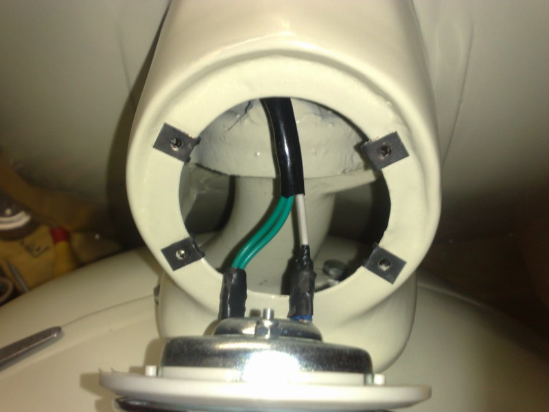

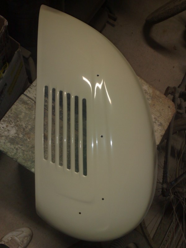

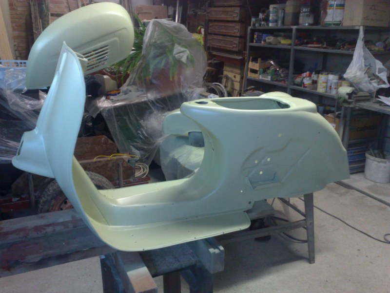

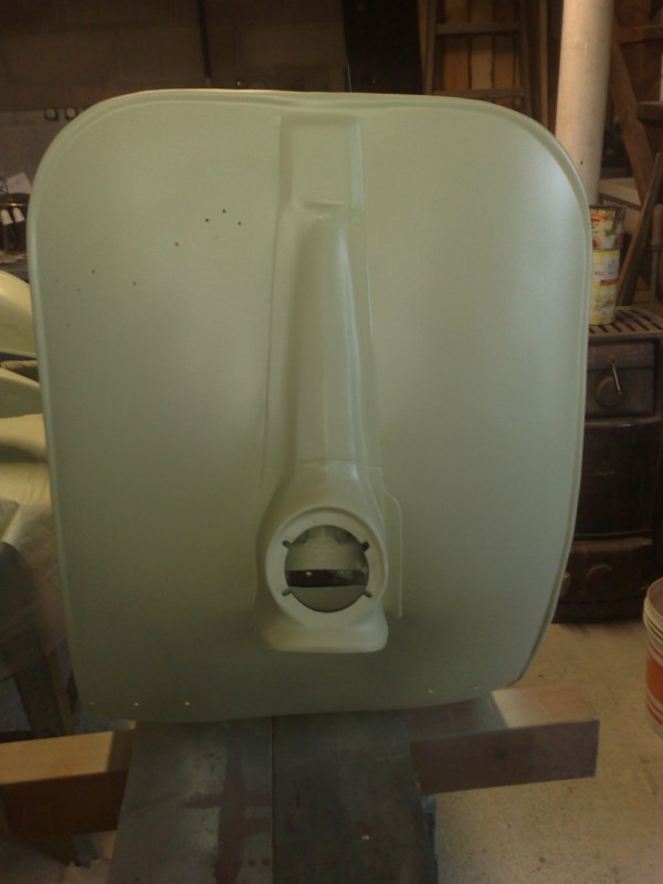

Inserita il: 15/07/2010 14:39:11
Messaggio:
Salve ragazzi!
Eccomi tornato.
Intanto i lavori sono andati avanti.

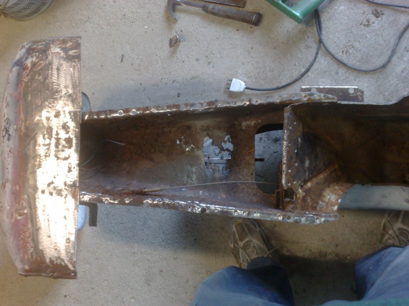

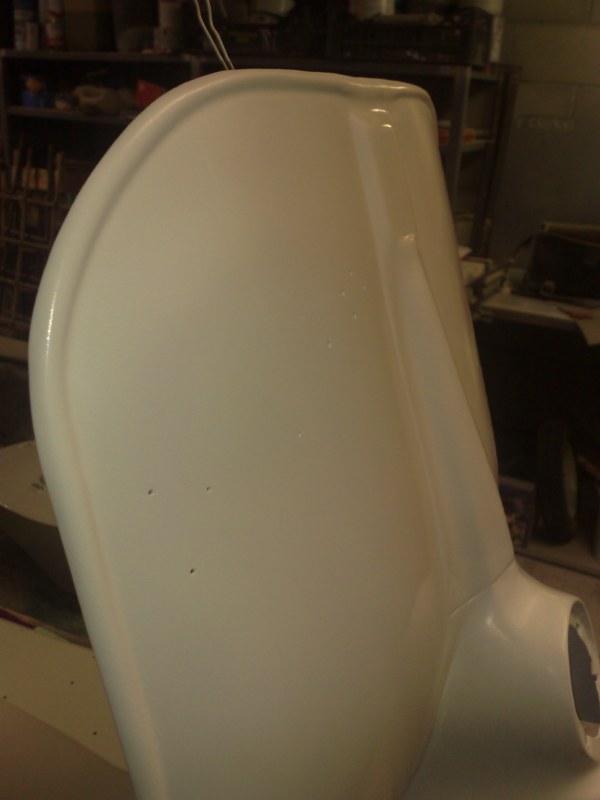

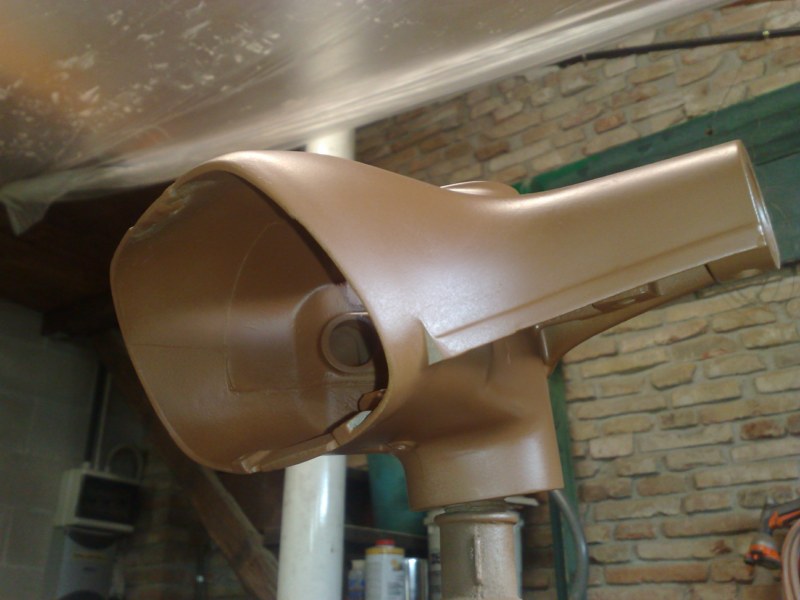

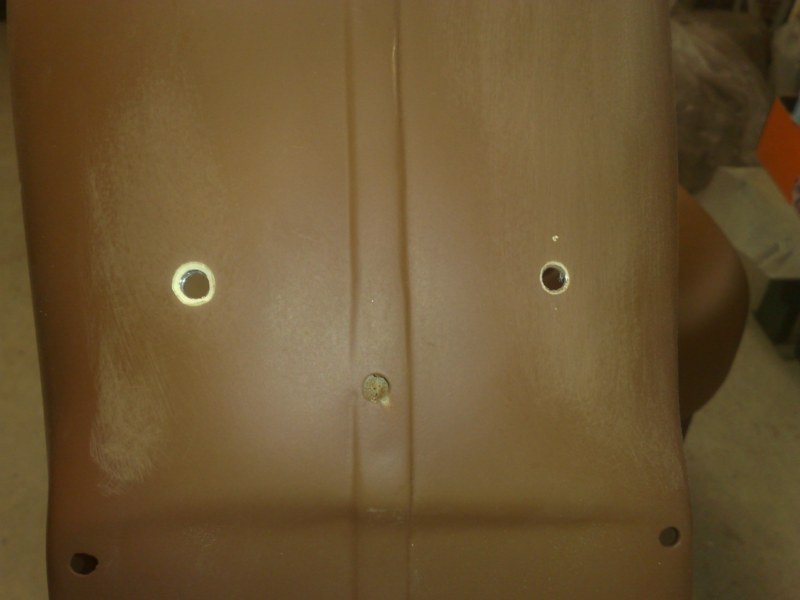

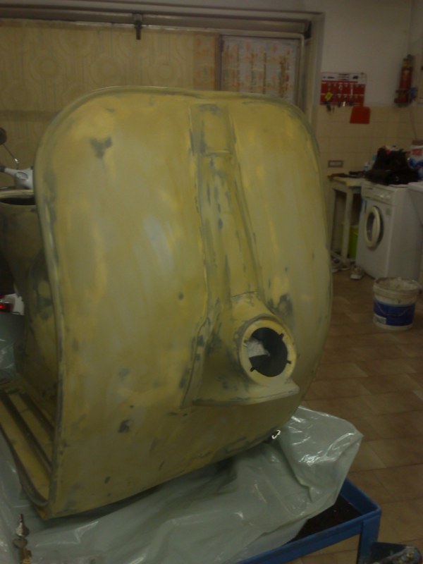

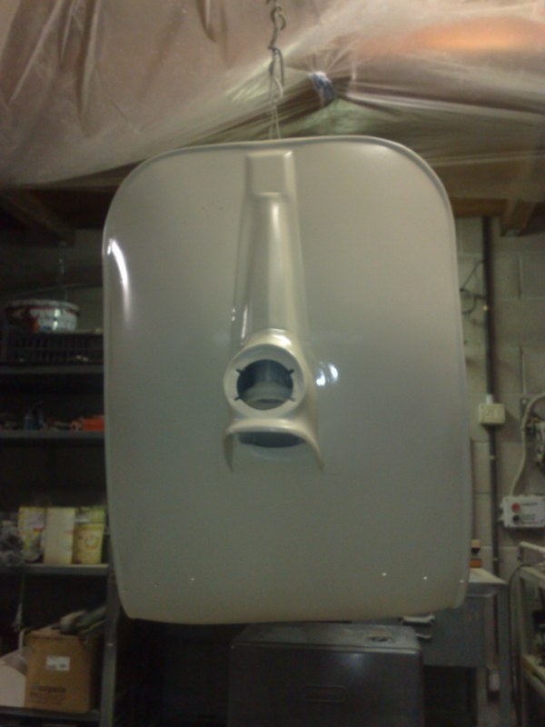

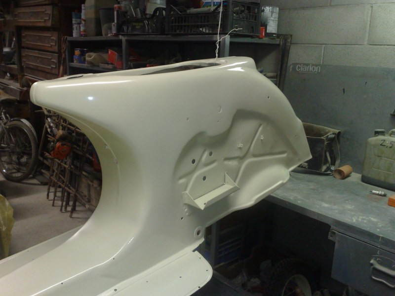

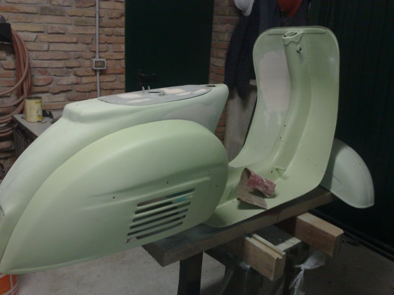

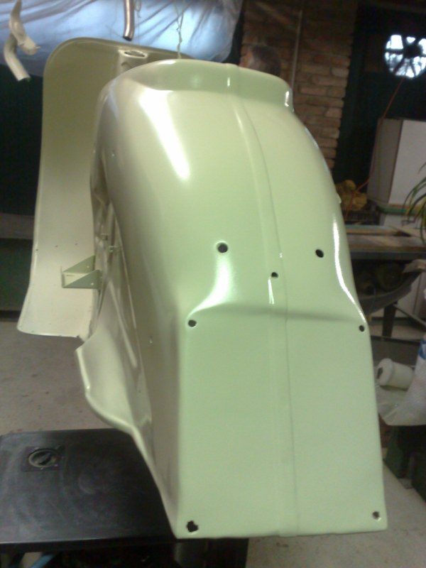

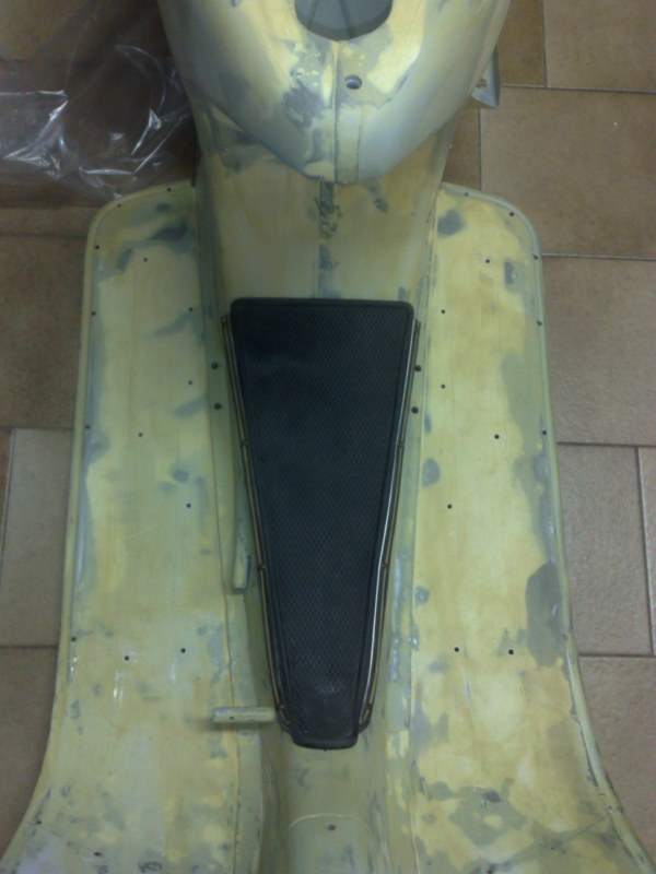

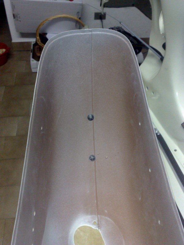

La vespa è stata raddrizzata dal carrozziere e con l'occasione mi ha chiuso "qualche buchetto" qua e la.
Vediamo un po':
Visione parte posteriore con buchi tappati tramite saldatrice a filo.
74,7 KB
73,93 KB
Particolare riporto di lamiera sotto il montante parafango posteriore:
49,56 KB
ALtro riporto di lamiera sulla parte opposta:
40,37 KB
E ora i pezzi forti:
Tunnel ricostruito tramite lamiera da 3 mm con fori per fissaggio tappettino già eseguiti. E' stata eseguita anche la filettatura dei fori tramite maschio M3.
44,42 KB
Riporto di lamiera su montante sella:
Prima:
101,84 KB
e dopo:
47,03 KB
Buchetti chiusi qua e la...
49,38 KB
Ed ora il nasello.

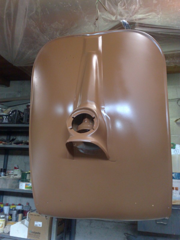

Prima:
70,47 KB

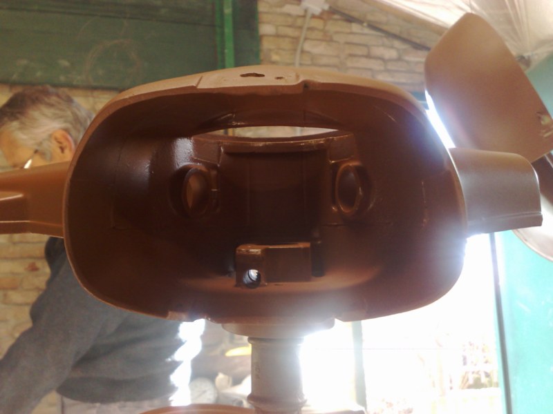

e dopo il miracolo ottenuto tramite ricostruzione del nasello con lamiera da 1mm e con piega lamiere costruita in casa da me e mio padre. La base del simbolo piaggio è invece realizzato tramite un pezzo di lamiera di 5 mm opportunamento sagomato e poi saldato a tutto il resto:
58,07 KB
Altri buchi chiusi sulla parte inferiore del nasello:
52,08 KB

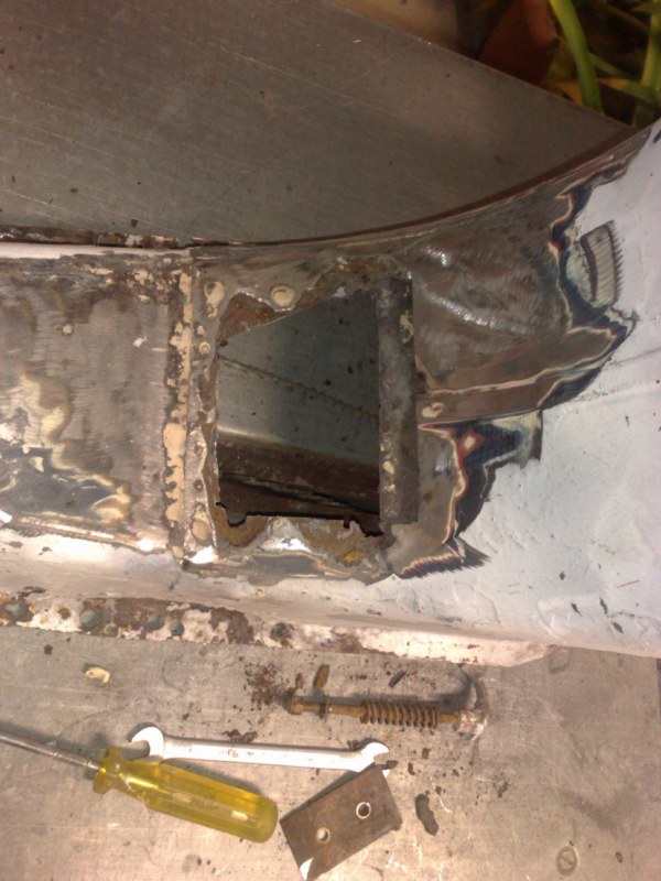

Pedana sostituita e saldata al tunnel con elettrodo e allo scudo tramite cannello ossiacetilenico:
47 KB
Particolare riporto di lamiera visto da sotto il parafango posteriore:
74,03 KB
Lamiera montante sterzo sostituita:
55,47 KB

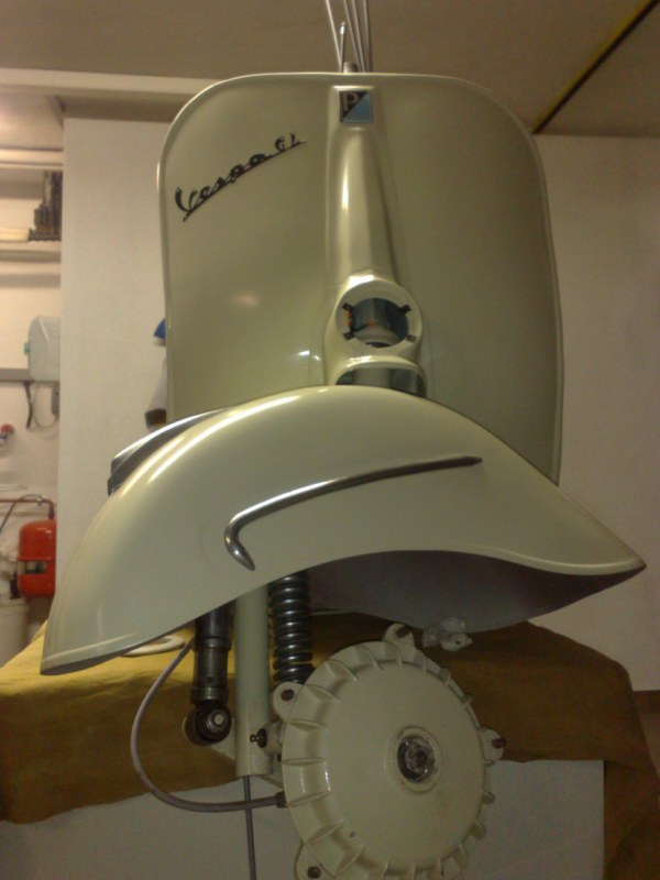

ALLORA CHE NE DITE?
Probabilmente mi sono messo in testa con troppa audacia di dover salvare questa vespa e adesso che è salva non avete idea di quanta soddisfazione io stia provando.
Una vespa che sembrava spacciata...era marcia, si sgretolava solo a vederla....Ora è sana e robusta. Il telaio non pesa più 5 kg ma 15!
La sto già stuccando ora. Tra qualche giorno le foto della stuccatura completa!
Alla prossima!

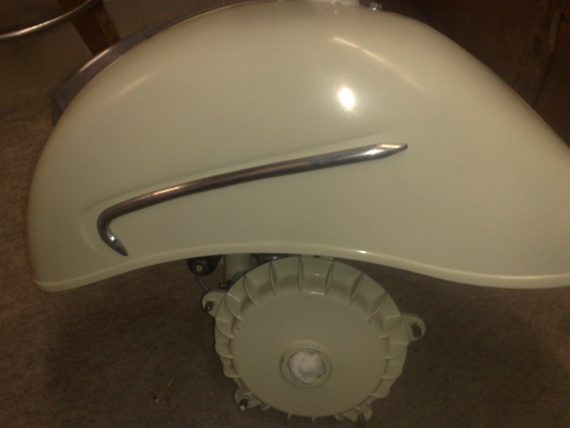

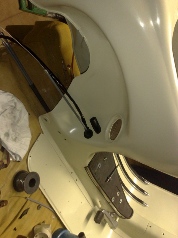

Inserita il: 15/11/2010 14:08:46
Messaggio:
Buongiorno ragazzi!
E' da un po' che non ci sente!

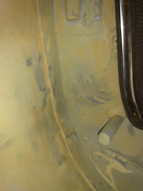

In questi mesi mi sono dato da fare a periodo alterni, vale a dire che quando avevo un attimo di tempo, correvo subito in campagna per mettere le mani sul telaio marcio per ridare vita a questa splendida vespa.
Non vi dico quanto ci ho messo a stuccarla...
2 barattoli interi di stucco e...tanta, tanza pazienza, ma soprattutto tanto del cosidetto "olio di gomito". Un lavoro di Mer_a insomma!
VI ricordate com'era messa la mia vespa?
Vi posto una qualche foto per rinfrescarvi la memoria:
118,57 KB
96,13 KB
70,47 KB
101,84 KB

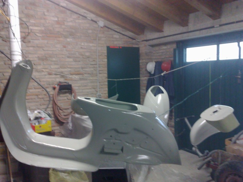

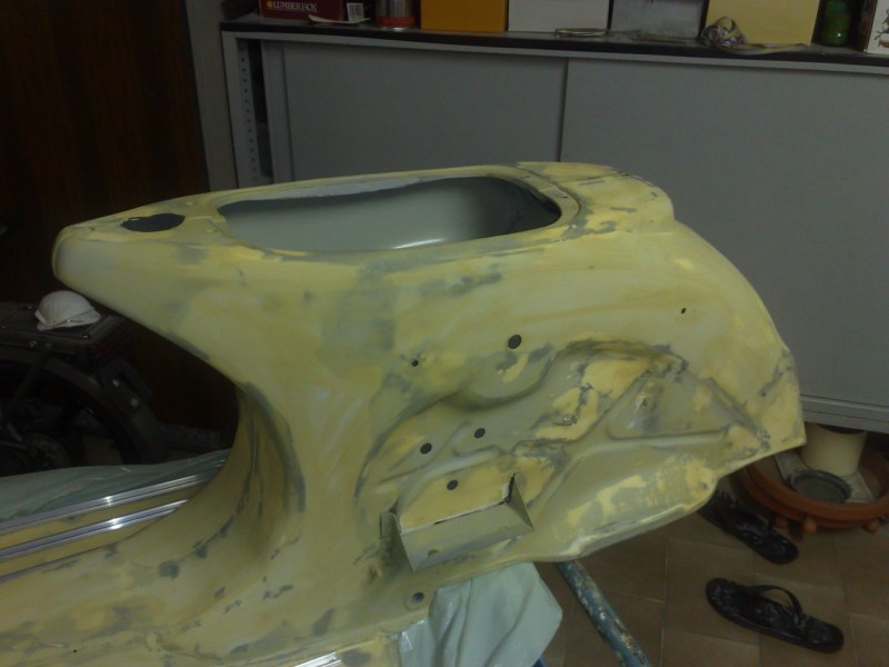

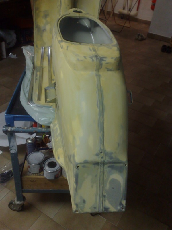

Ecco come si presenta invece la mia vespa dopo la stuccatura definitiva e una seconda mano lieve di primer anticorrosivo.
Particolare coda e targa:
62,38 KB
Sempre la coda:
62,81 KB
Scudo:
55,83 KB
Montante piantone sterzo:
55,14 KB

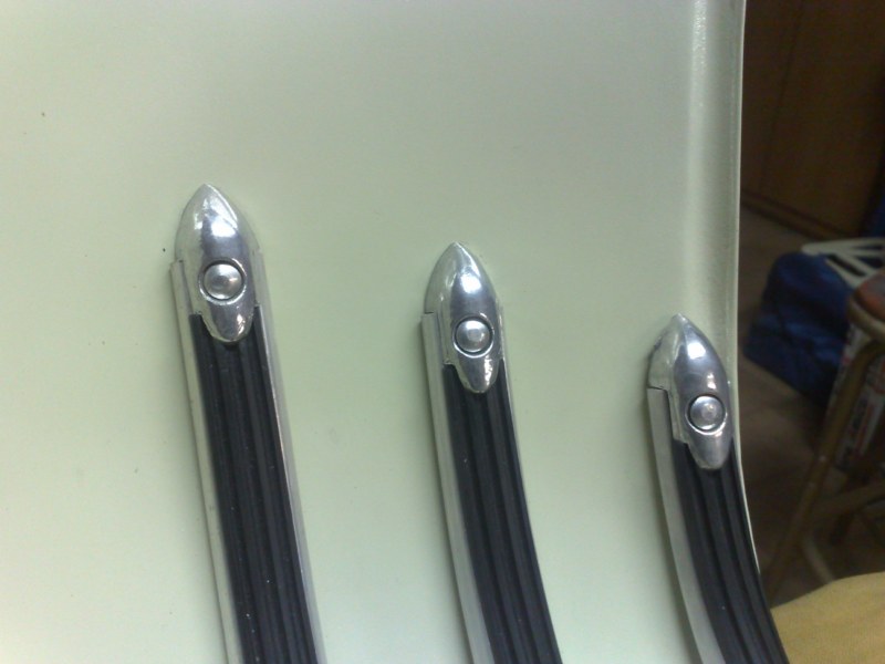

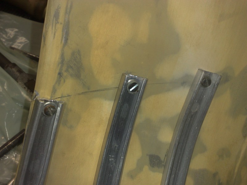

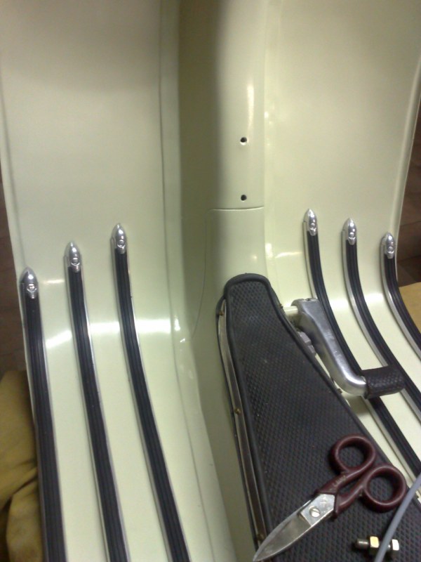

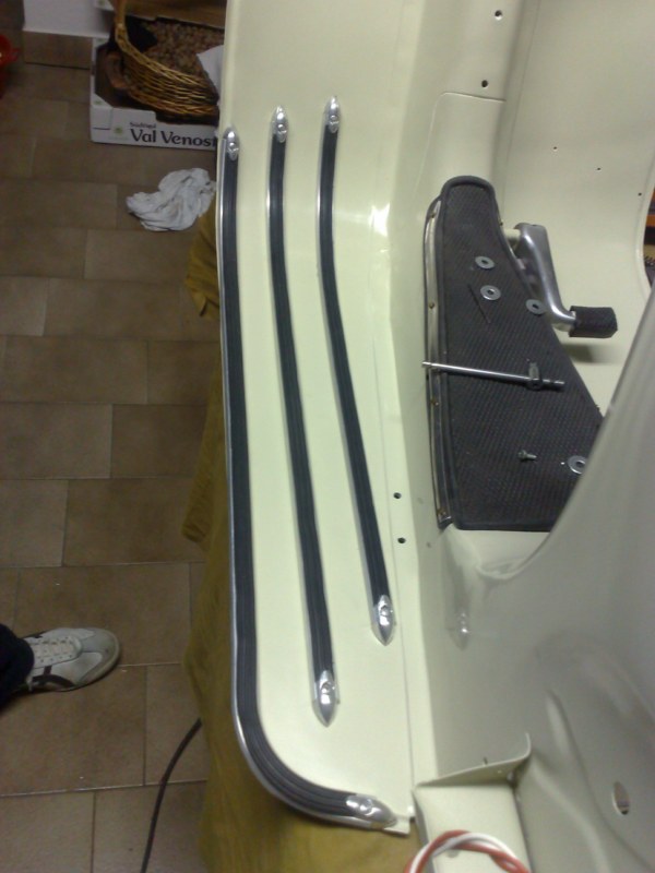

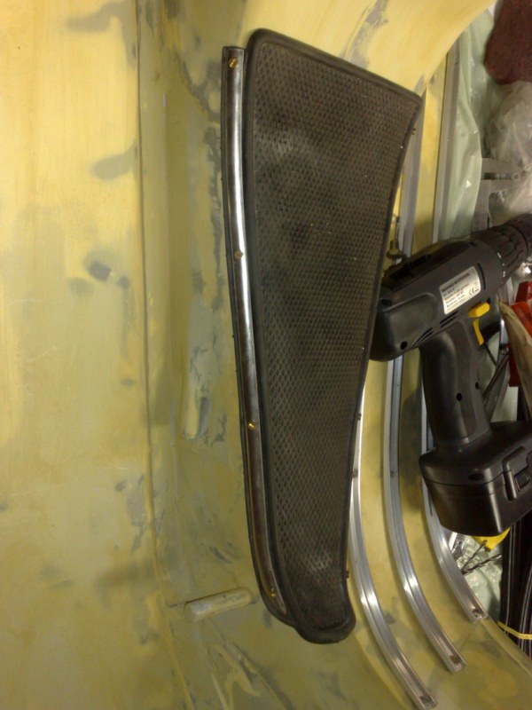

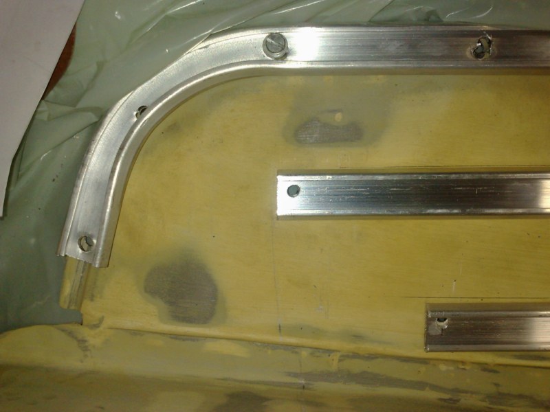

Poi mi sono messo a praticare tutti fori per il fissaggio delle strisce pedana (avendo sostituito le pedane).
Per le strisce pedana ho dovuto acquistare il kit adattabile per GL, da zanghetopi. Non è stata un'impresa semplicissima perchè ho dovuto risagomare tutte lu curve in quanto erano inesatte, ho dovuto tagliare le strice perchè più lunghe anche di parecchi centrimetri.
Per posizionarle correttamente ho fissato la parte inziale delle strisce agli scudi e fissate tramite bulloncino passante M4. Fatto questo ho tirato una linea dal principio fino alla fine della. Fatto questo ho forato la parte finale del telaio in corrispondenza dell'ultimo foro della striscia.
Ecco il risultato:
63,89 KB
71,48 KB
Poi ho dovuto fare i fori, e fillettarli poi, relativi al fissaggio del tappetino centrale. Sono stati fatti anche i fori per il cavalletto! Ecco il risultato:
81,32 KB
68,04 KB
Questo è quello che ho fatto 3 domeniche or sono.

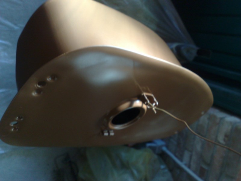

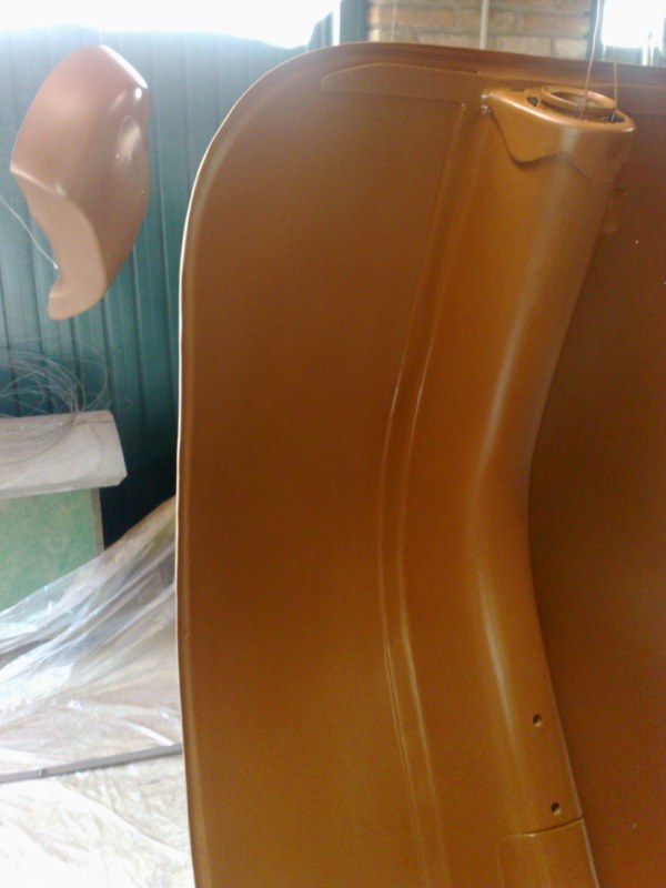

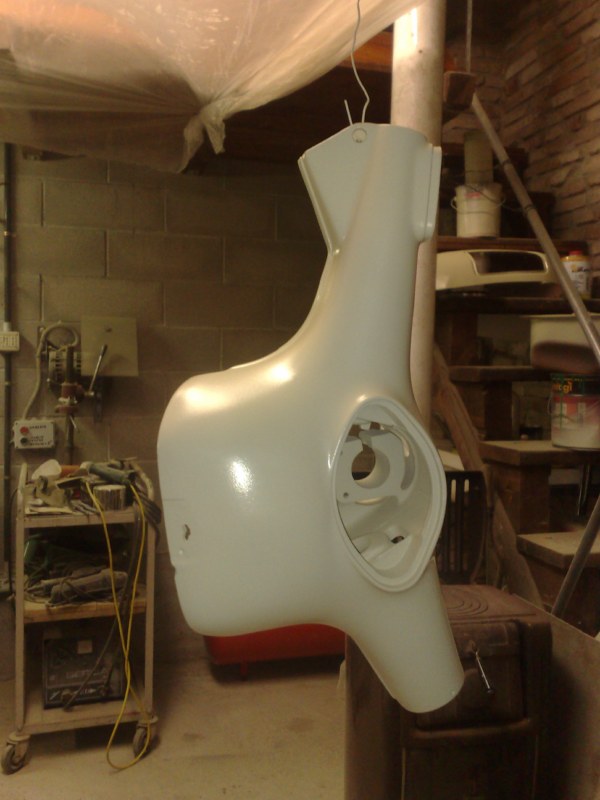

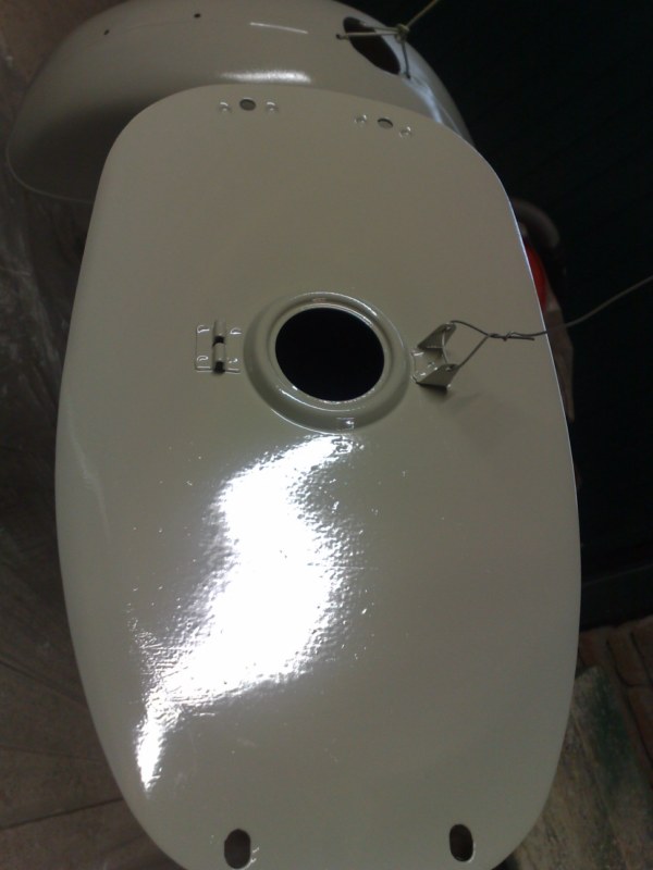

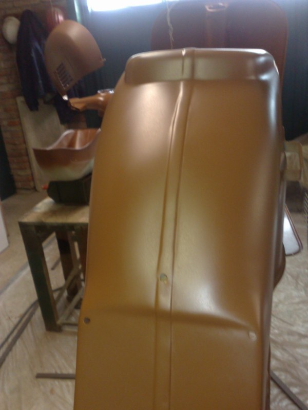

Domenica scorsa invece ho dato una seconda mano di primer epossidica perchè c'erano alcune parti ancora in vista di lamiera:
Parafango:
52,66 KB
Pedane e tunnel:
81,3 KB
Telaio:
77,52 KB
Pance:
64,88 KB
65,27 KB
Serbatoio:
49,09 KB

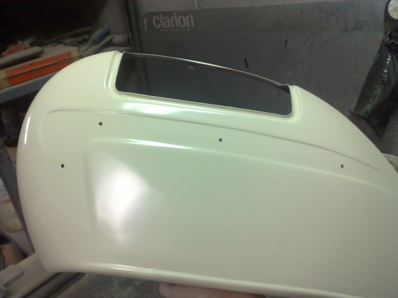

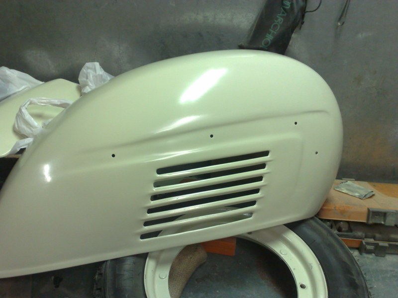

Sono state fatte ulteriore stuccatine, avendo trovato altri difetti che durante la fase di stuccatura non erano venuti alla luce.

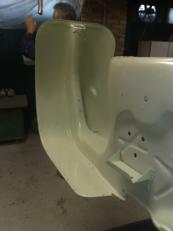

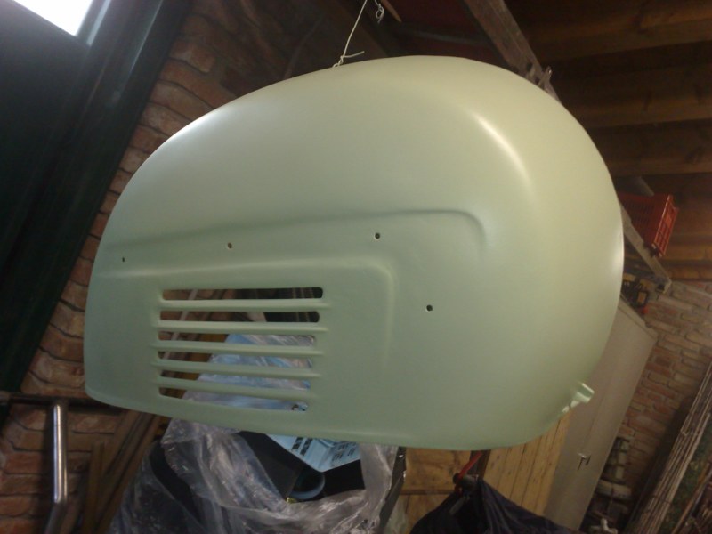

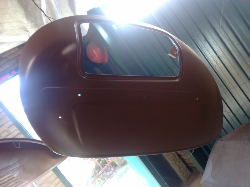

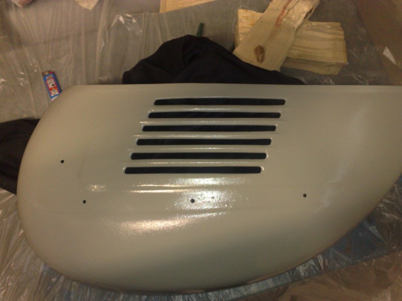

Questa domenica invece ho dato il fondo riempitivo della lechler: una vera bomba!! Un po' costoso devo dire...ma ne è valsa la pena.
Ecco il risultato:
Pance:
65,36 KB
Scudo, nel quale ho anche fatto un foro errato per il fissaggio targhetta che dovro chiudere con un punto di saldatura :(
49,22 KB
63,54 KB
59,75 KB
84,95 KB
Mica male una GL color verde chiaro, no?
Sto scherzando ovviamente
Comunque alla luce del lavoro fatto (migliaia di ore di lavoro)
E dalle foto che potete vedere non posso fare a meno di esprimere la mia assoluta soddisfazione.
Ormai il più grosso è fatto.
Se penso a com'era ridotta, e guardandola ora mi commuovo quasi.
Voi che ne dite?
La prossima settimana, o forse quella dopo, dovrei riuscire a dare il nocciola e poi via con l'avorio!
A risentirci!

Unica nota di rimprovero...... potevi fart fare 4 KG di fondo riempitivo in tinta NOCCIOLA e coin quello fare da Primer e riempitivo... la prox sia così....
Hai resuscitato un bel cadavere...
Bravo!
Inserita il: 15/11/2010 20:11:04
Messaggio:
Grazie per i complimenti poeta!
Però dalle mie parti, il più grosso colorificio del vicentino mi fa pagare una marea di soldi i codici colore che loro non hanno a magazzino.
La prossima volta comunque mi muoverò per fare il riempitivo nocciola.
Una domanda:
il fondo riempitivo lo devo carteggiare a P400 prima di dare sul il nocciola (nitro cod. 3000M Bilux)?
Grazie in anticipo per la risposta
Autore Risposta: poeta
Inserita il: 15/11/2010 20:19:39
Messaggio:
Carteggialo anche a 240 ma con acqua saponata, poi dagli di 400, ultima finitura di 600 se sei proprio MATTO come sembri!
Poi NOCCIOLA, il nocciola lo devi ricarteggiare con 800-1000 a renderlo opaco, e fammis apere che marca e se il 3000 è un FONDO VERO o secondo il tuo FIUTO una Vernice colore del fondo originale, tanto oramai di FONDI te ne intendi direi... ne hai dato TANTO d'altronde...
Povere dita...in quesgli angoletti con la 80...si consumano i POLPASTRELLI?

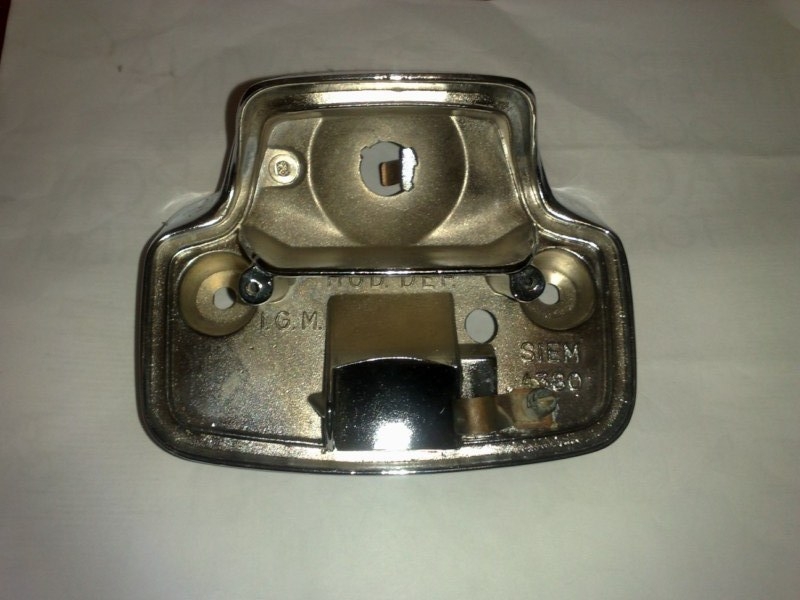

Inserita il: 16/11/2010 09:53:35
Messaggio:

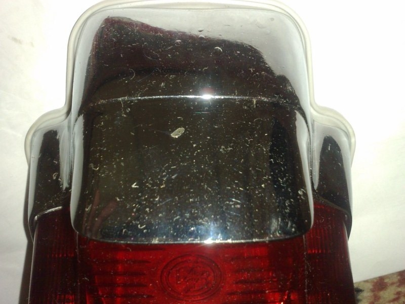

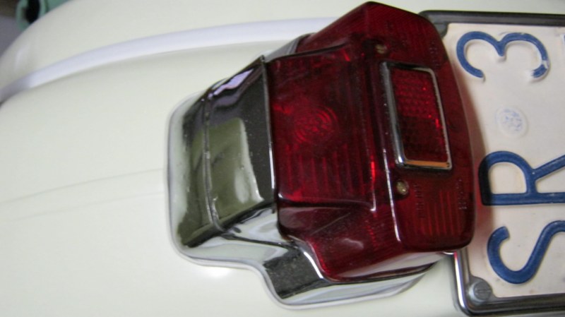

Buongiorno ragazzi!
Stavo per cadere nella tentazione di comprarmi la replica del fanale posteriore in plastica....mancava veramente poco. Poi la coscienza si è imposta e mi ha detto di comprare solo l'originale.
Ho visto il prezzo della replica in metallo...e mi è venuto da vomitare.
Fortunatamente poi ho guardato su subito.it e alla fine ho trovato il corpo fanale a 30 euro compreso di spedizione.
Il tipo lo ha ricromato, ma siccome ha una piccola bolla sulla parte superiore, ha deciso di venderlo.
Da zanghetopi ho comprato poi il trasparente Bosatta. Il SIEM non si trova proprio?

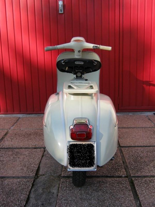

A voi il giudizio.
Corpo fanale:
196,35 KB
Particolare difetto (sinceramente ci passo sopra!)
207,92 KB
Corpo fanale, trasparente, guarnizione:
74,25 KB
Visione d'insieme:
205,43 KB
Inserita il: 16/11/2010 10:44:17
Messaggio:
Vendono il vetrino Fb con catadiottro incorniciato.. in FIERA, quando puoi cambialo e sarà allora...
PERFETTO!
Queste GL quanti dettagli!
Ci piacciono per questo!
Inserita il: 16/11/2010 10:53:16
Messaggio:
Ma questo ce l'ha incorniciato!
E' che con il flash probabilemte non si vede!
Anche perchè il trasparente l'ho pogato 18 da zanghetopi! E' lui!
In questa foto si vede meglio!
98,26 KB
Ora va meglio, poeta?

Il vetro SIEM originale per GL si trova in fiera, ma quasi sempre lo trovi insieme alla base in metallo, io ne ho trovato uno messo bene ma lo ho pagato 80 euro e ha il vetro da pulire e la base da cromare. Però è ORIGINAL e sulla mia GL il bosatta non ce lo voglio proprio!
Inserita il: 16/11/2010 10:57:33
Messaggio:
80 Euro??
Cifra direi offensiva! Cmq complimenti, bell'azzardo! :)

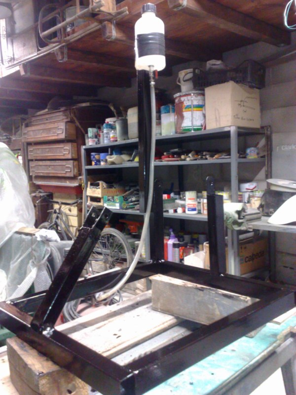

Salve ragazzi!
Che bello avere un padre in pensione :)

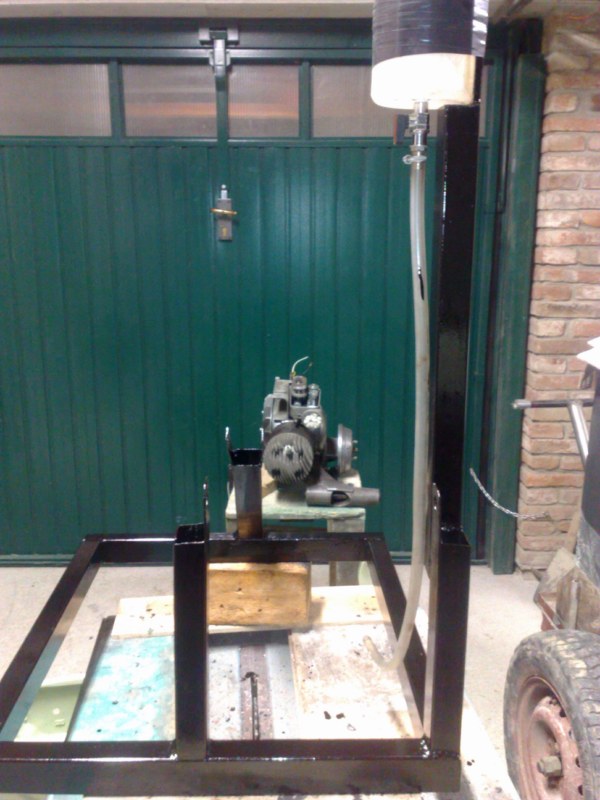

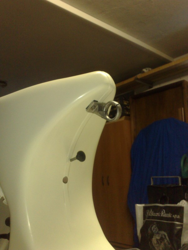

Ieri, dopo che quasi per scherzo gli avevo chiesto di realizzarmi il cavalletto per il motore, son tornato a casa dal lavoro alla sera e l'ho trovato pronto.
Ecco le foto!
109,76 KB
92,57 KB
Serbatoio con rubinetto apertura/chiusura miscela :)
76,17 KB
Che ve ne pare?
Inserita il: 17/11/2010 11:24:22
Messaggio:
La staffa di sestra lato pedivella và portata al filo della pedivella, questo per poter monatre anche motori di PX con marma Montata....per la Gl però andrà bene...
guarda... fai una cosa da perfetto "imbecille" se ancora non lo hai fatto, vai da tuo Padre e dagli un bacetto sulla guancia e digli "Grazie babbo!", un gesto tanto.. tanto elementare... eppure.
BRAVO PAPA'!

Salve ragazzi,
ho bisogno di un consiglio.
Ho provato a mettere in moto il motore del GL ma niente da fare: non parte.
Premesso che la candela scarica regolarmente, benzina ne arriva nel cilindro, per quale caz_zo di ragione è che non parte?
Albero mazzucchelli nuovo. Che mi abbiano venduto un albero sbagliato??
In teoria non dovrebbe essere uguale a vbb-sprint-gl etc??
Altra cosa: il carter lato destro (per intenderci quello dove vi è il selettore) è il carter di una vespa vnb, in quanto l'originale gl era inutilizzabile causa rotture. Sono differenti i travasi di un carter vnb? A ma non pareva quando l'ho comprato.
VI PREGO UN AIUTO! STASERA SONO IMPAZZITO!
Inserita il: 17/11/2010 23:04:56
Messaggio:
calmo.... scintilla ne fà?
non si è capito bene....
togli il filtro aria, e buitta nel foro del carburo un pò di benzina (un pò ho detto), poggia ora il filtro, hai messo poi due cavetti volanti che tirano l'aria e il gas?
candela nuova?
hai un altro volano di prova? anche di vnb?
Hai ripunzonatio il semicarter cambiato o hai sigla VNB3????????? e' più grave questo del motore che non parte sai.....
Verifica che i getti siano al loro posto e mettici le mani domani, tranquillo partirà... hais olo toppato qualke sciokkezza, o ha il mal di pancia... domani andrà bene.... metti anticipo al centro dell'asola in alto... la scintilla non è uno scintillio ma un arco blu e potente... altrimenti... i due fili sulla bobina? sono OK?...
Inserita il: 17/11/2010 23:13:22
Messaggio:
Scintilla ne fa. E anche regolare.
Provato sia con filtro aria, sia senza.
Ugelli puliti. Provato a cambiare carburo e messo 20/17 C di vespa VBB1T. Cambiato niente.
Candela non nuova ma usata poco (passo corto deve essere vero?)
Ho un volano VBB da provare se dici, ma penso che non cambierà nulla.
metti anticipo al centro dell'asola in alto... (che vuol dire??) la scintilla non è uno scintillio ma un arco blu e potente... altrimenti... i due fili sulla bobina? sono OK?...
La scintilla è un buon arco, non un filamento.
I due fili sulla bobina sono ok (la bobina è in bachelite tipo GS).
Che faccio? Mi suicido? :)
Inserita il: 17/11/2010 23:18:01
Messaggio:
A proposito: spedalate ne avrò tirate circa 200-300... bastano??
Inserita il: 17/11/2010 23:21:54
Messaggio:
Ne servono TRE...
al massimo...
sarai SFINITO, sò quel che dico sempre...
RIPOSATI che risolvi prox GG....senza fretta...
Inserita il: 17/11/2010 23:22:21
Messaggio:
ALtra cosa: i fili provvisori per tirare aria e gas c'erano ed erano tirati.
Il foro dove buttare un po' di benzina è il foro dove c'è la saracinesca gas vero? O sbaglio?
Inserita il: 17/11/2010 23:24:58
Messaggio:
Anche 2 spedalate bastano!
COn due spedalate il GS è andato in moto.
E' per questo motivo infatti che mi preoccupo. Mi sembra strano che non parta. Significa che c'è qualcosa che non va!

Oggi mi sono recato in campagna con l'intenzione di accendere il motore e per fortuna ci sono riuscito!
Ho perso però due ore a spedalare come un matto, cambiando 3 bobine di accensione, piatto statore, puntine e quant'altro.
Alla fine, in preda alla dispoerazione, e quasi per scherzo ho cambiato il volano e ho messo su quello di una VBB.
E' partita come un razzo.
In più avevo aria e gas tirati al massimo, quindi no vi dico come gridava.
Ora vi chiedo: com'è possibile una cosa del genere?
Il volano che c'era su prima del volano VBB è un volano di sptrint presumo, e oltretutto è anche ben magnetizzato perchè reggeva di peso una mazzetta di ferro.
Sono incompatibili i volani sprint con i volani GL?
Presto, alla prossima fiera comprerò un volano GL....
Inserita il: 20/11/2010 12:39:12
Messaggio:
Dimenticavo: ecco la foto del volano:
76,68 KB
Inserita il: 20/11/2010 12:48:00
Messaggio:
Accidenti uno su mille! ed era proprio lui... ma PARTITA!!!
OTTIMO, ed AUGURI per il volano GL....

Allego anche foto apertura puntine con anticipo di 22° se non erro.
E' un po' sfuocata perchè l'ho fatta con il telefono!
64,32 KB
Inserita il: 24/11/2010 11:22:28
Messaggio:
OK, vedi quella vitarella al centro scura, se allentia pepna appena la vite più garnde di fissaggio agendo su quella piccola fai aprire e chiudere le puntine, mettile ancora un pò più vicine 0,2-0,3mm ad occhio senza spessimetro... ruota antiorario ancora 1-2mm di asola anticipando un pelo... un pelo...
Inserita il: 24/11/2010 11:38:12
Messaggio:
Grazie poeta!
Una precisazione: "ruota antiorario ancora 1-2mm di asola anticipando un pelo... un pelo..."
Significa che devo ruotare leggermente il piatto statore di 1-2 mm massimo, vero?
Inserita il: 24/11/2010 22:32:21
Messaggio:
Yes a sinistra...

Inserita il: 14/12/2010 10:02:22
Messaggio:
Buongiorno a tutti voi!
Oggi ne approfitto per farvi partecipi dei miei ultimi lavori sulla GL.
Quando non mi sentite per un po' vuol dire che sto investendo il mio tempo non sul forum, ma sul restauro del mio mezzo.
Scusate ma mi piace di più sporcarmi le mani che scrivere al pc

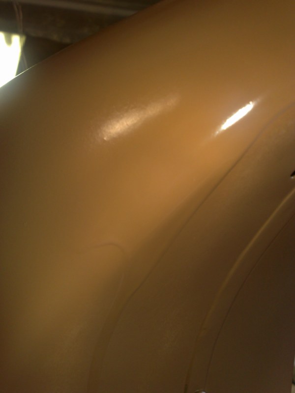

Dopo aver stuccato le ultime imperfezioni sul fondo riempitivo e dopo aver carteggiato tutti i pezzi a grana fine P400,
ho spruzzato un paio di mani di fondo nocciola epossidico.
Ecco il risultato:
Vespa da 3/4:
103,84 KB
Parte interna sinistra dello scudo:
64,88 KB
Scudo:
66,34 KB
Coda:
55,64 KB
OPPSSS: mi ero dimenticato di praticare i fori per il fissaggio del fanale posteriore. Eccoli fatti:
44,6 KB
Parafango posteriore:
63,5 KB
Manubrio:
69,01 KB
Interno manubrio:
60,28 KB
Pezzi vari:
92,96 KB
Serbatoio:
46,97 KB
Pancia SX:
65,69 KB
Pancia DX:
66,51 KB
Interno pancia SX:
65,58 KB
Maledetta goccia:
32,86 KB
Nasello (parte interna):
67,71 KB

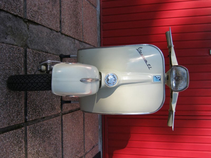

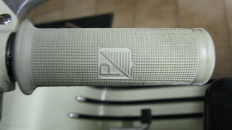

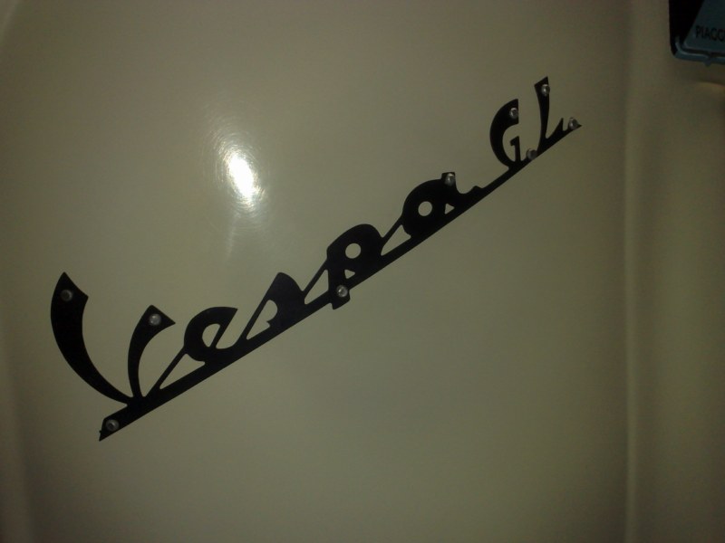

Poi, dopo una carteggiatura del nocciola a P600 sono passato all'AVORIO Bilux MAx Meyer (e mani piene e ultima sfumata e molto diluita) Devo dire che questa vernice è piuttosto deboluccia...
Coda:
58,19 KB
Particolare vano batteria:
72,67 KB
3/4 posteriore:
49,53 KB
Scudo:
53,13 KB
Parafango:
47,54 KB
Manubrio:
71,46 KB
Sfumatura serbatoio:
59,49 KB
Pancia SX:
51,27 KB
Pancia DX:
52,41 KB
Inserita il: 14/12/2010 11:17:43
Messaggio:
In teoria nessun'altra.
Poi dipendeva molto dalla mano del verniciatore all'epoca.
E' possibile che vi siano travve di nocciola anche sotto il nasello o internamente al manubrio.
Lo sportellino invece l'ho completamente verniciato sia internamente, sia esternamente.
Spero tu abbia capito!

Poi pasta abrasiva e polish + olio di gomito e sudore.
Ecco il risultato. Non brilla, ma come dice qualcuno, per chi sa apprezzare, ACCECA
51,97 KB
40,13 KB
66,13 KB
61,88 KB
Ci vediamo tra qualche giorno per il montaggio!
CIAUZ

complimenti mazza! ma l'hai riverniciata in box? niente forno??
Inserita il: 15/12/2010 23:34:36
Messaggio:
L'ho verniciata dentro una barchessa. All'interno ho scaldato l'ambiente con stufa a legna e stufa a gas fino ad arrivare a circa 20 °C.
Le imperfezioni le ho eliminate con carta abrasiva P1000 e successivamente con pasta abrasiva a polish!

Salve ragazzi!
Dopo la verniciatura ho portato a casa mia il telaio e l'ho lucidato per bene con pasta abrasiva e poi polish.
E' venuto uno spettacolo!
Ecco il telaio lucidato per bene!

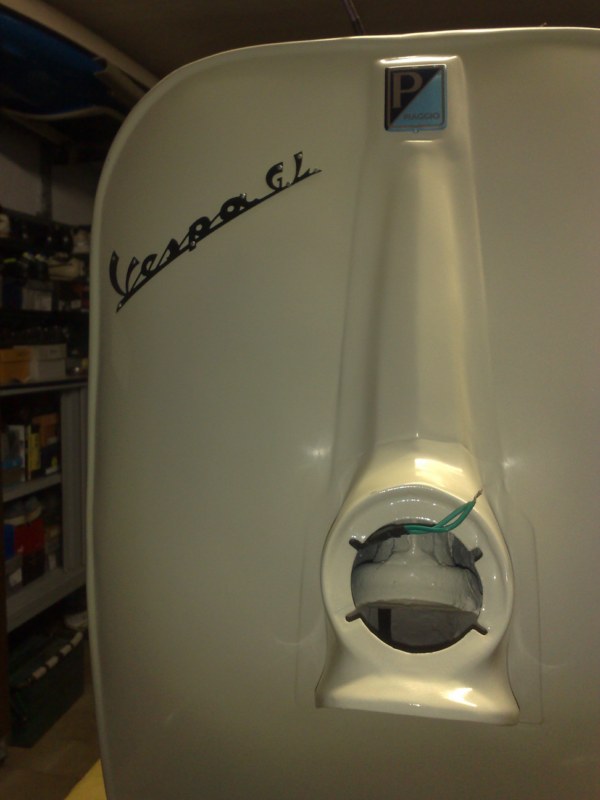

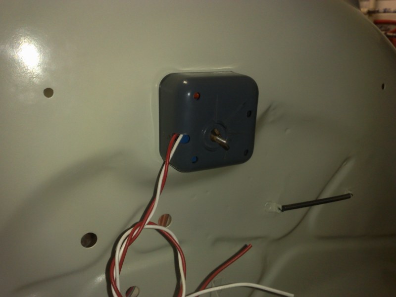

Impianto elettrico passato, targhetta "Vespa GL" e stemma piaggio montati:
49,48 KB
40,98 KB

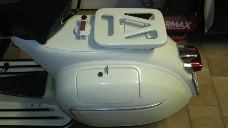

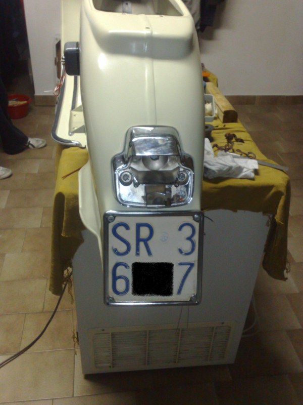

Fanale posteriore e targa:
75,68 KB
Pedivella freno posteriore, tappettino e contatto freno posteriore:
64,23 KB
Gancio porta borse, tipico di GL:
55,05 KB
Guarnizione tubo benzina + guarnizione impianto elettrico e guaine:
72,27 KB
Liste pedana lato SX (stasera molto le altre):
66,04 KB

Ieri sera sono andato avanti con i lavori, ecco le foto:
Fissaggio cresta parafango tramite "coppiglie" apposite:
105,22 KB
Interno parafango nocciola con leggera sfumatura:
63,85 KB
Crestina parafango:
45,96 KB

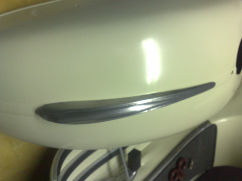

Fregi parafango lucidati a specchio con pasta abrasiva:
94,16 KB

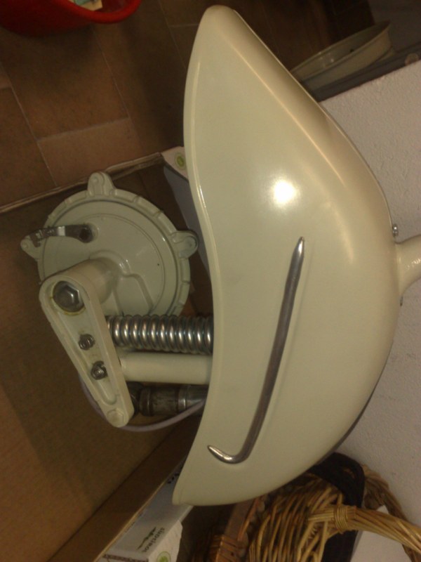

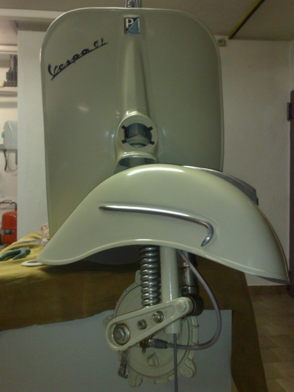

Forcella con parafango e fregi montati:
48,58 KB
73,32 KB
Ho paura che l'ammo anteriore sia andato...dovrò cambiarlo perchè perde olio!
73,92 KB
62,19 KB
Raddrizzatore (lo so, il filo bianco dev'essere sostituito dal filo nero :

Molla di tenuta sacca porta attrezzi:

Liste pedana montate tutte:
70,19 KB
Particolare unghiette:
53,09 KB

davvero molto bella! molto ben fatte anche le sfumature!
un consiglio... quando cambi l'ammortizzatore pulisci anche il bullone sul mozzo che hai verniciato... va lasciato grezzo, o meglio ancora zincato...
Inserita il: 21/12/2010 13:40:08
Messaggio:
Si hai ragione Lorenzo.
Il problema era che quel bullone non voleva saperne di venire via.
Cmq lo pulisco e gli do sopra un po' di trasparente!
Grazie per i comlimenti!

Autore Risposta: Marco.87
Inserita il: 21/12/2010 16:32:06
Messaggio:
Ho paura quasi a fare commenti perchè sembra che ce l'ho con te... Prima sulla struzzo di vespino e ora qui. Premetto, non è assolutamente così ma sono solo riflessioni personali. Spero non ti offenderai, ma visto che non sei un novello dell'ambiente mi permetto di farti notare due cosine...
Il telaio dicono tutti che è bello... Io mi dissocio. Ragazzi guardate bene. Si vede lontano un miglio che esce da un garage e da una mano poco esperta in verniciatura. Ci sono punti a buccia d'arancia ovunque!!! Per carità se il lavoro l'hai fatto da te è invidiabile e destinato sicuramente a migliorare di vespa in vespa... Non tutti nascono dei picasso della carrozzeria e tante volte già solo verniciare con una devilbiss da 400 € piuttosto che con un'asturo da 29,90 fa la differenza... Ma... Nella foto dove inquadri il pedalino del freno si vede una buccia d'arancia paurosa sotto al tubicino d'innesto al telaio, fiancata in cui riprendi la molla attrezzi e' tutta integralmente una buccia d'arancia. Scudo lucidato, spero che non sia finito, se no il mio consiglio è cambia pasta lucidante... E'giusto il commento che ho letto "sembra quasi un conservato" non una vespa rifatta da zero... Infine superfluo ma doveroso... L'ammortizzatore... Non si fa...
Il mio non vuol essere un commento cattivo mi raccomando e spero non venga interpretato come tale. Forse ho solo standard di valutazione diversi e sono il primo a dire che ho standard troppo alti. Tante volte per farti un esempio sfoglio vespatecnica e mi chiedo come certa porcheria abbia potuto finire su una pubblicazione di quel livello come riferimento per altri vespisti. Mi ricordo spesso ad esempio di un video su youtube di un restauro di una farobasso che tutti elogiavano e secondo il mio parere era invece affrontato con il deretanus... Non so, mi trovo anche quasi in imbarazzo a fare questi commenti essendo un ospite di questo forum e non padrone di casa però sono sensazioni che è più forte di me... Devo esprimere e spero di cuore vengano interpretate come costruttive...
Inserita il: 21/12/2010 16:34:43
Messaggio:
Dimenticavo... Complimenti invece per la sfumatura paranafngo e la chicca delle prestole di fissaggio cresta...
Inserita il: 21/12/2010 16:53:39
Messaggio:
Marco, le tue critiche sono veritiere!
Vicino al pedale devo ancora passare con la 600 e poi la 1000, perchè avevo paura che in quei bordi, carteggiando troppo, mi si vedesse il nocciola sotto!
Per quanto riguarda la mano poco esterta, si, lo ammetto, è la prima volta che mi vernicio una vespa e devo dire che come prima volta non è affatto male. Sapevo che non sarebbe venuta perfetta, ci mancherebbe, non sono un carroziere.
Però il fatto di essermela verniciata mi ha aiutato a capire il motivo per cui la vernicitura non è risultata eccellente.
Comunque Marco, la buccia si toglie senza problemi. Per quanto riguarda la pasta lucidante ne ho presa una da sbarco e in effetti non è perfetta.
Per prenderne una seria mi toccava prederne un barattolo da 5 kg (quantità minima da colorifico) e con quella quantità potevo lucidare la casa....
Certo Marco, se come termine di paragone vi è la tua VBB allora li è un altro paio di maniche. E' perfetta!
Forse troppo perfetta e penso che una volta non era così!
La tua brilla di luce propria, forse brilla troppo, come la mia brilla poco!
Vedrò di fare qualcosa per togliere la buccia nei punti che mi hai descritto tu, spero di non arrivare al nocciola

Buongiorno!
Pian piano si va avanti con i lavori.
Ho montato la forcella e il campanello:
62,34 KB
61,14 KB
Campanello:
57,93 KB
63,23 KB

ma il bordo scudo?
Inserita il: 24/12/2010 00:35:23
Messaggio:
IL bordo scudo devo ancora metterlo perchè non ho l'attrezzo! (la forcella è solo messa li è fissata alla buona per controllare che fosse ok lo sterzo)
Devo andare da un carroziere che conosco e farmelo mettere su!

no altri metodi non esistono.....lo chiedevo soltato perche andava messo prima dei listelli esterni.
Inserita il: 24/12/2010 09:39:23
Messaggio:
Che nadranno ritolti quindi...
diciamo che la smania di vedrela finita ti stà portando avanti....
l'ammo ant e il bordoscudo, fai con calma....

Ma il bordo scudo non finisce prima dei listelli esterni?
Per fortuna ho avanzato ancora ribattini lunghi...si Poeta, la voglia di vederla finita è tantissima anche perchè è da quasi un anno che vado avanti!

Per il raddrizzatore ho messo su il vecchio raddrizzatore a piastre, lo sostituisco?
Autore Risposta: n/a (ex wyatt)
Inserita il: 24/12/2010 10:31:27
Messaggio:
per il raddrizzatore direi di si, quello a ponte di diodi è più efficiente (e non si vede niente )

Il bo0rdoscuso supera i listelli ed il foro del puntale del listello lo attraversa ed è solidale al bordo.... quindi prima il bordo e poi i listelli esterni....

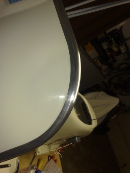

Buonasera e buon Natale a tutti voi!
Sono andato avanti un po' con i lavori.

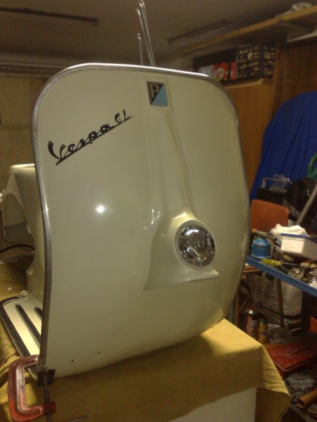

Sono stato dal carroziere il quale mi ha installato il bordo scudo.
Ho seguito le vostre indicazioni e ho tolto i ribattini iniziali delle streisce pedana esterne.
Ora il bordo scudo si infila sotto le strisce pedanan esterna per circa 2 - 3 cm.
Ecco il risultato:
51,12 KB
37 KB

Ho sistemato anche l'ammortizzatore anteriore:
Sviscerato e cambiato tutti gli O-ring. Rabboccato olio interno, lucidato esternamente e verniciato con traparente:
79,05 KB
Sono riuscito a recuperare anche un volano di vespa GL su subito. it.
30 Euro ben spesi
58,78 KB

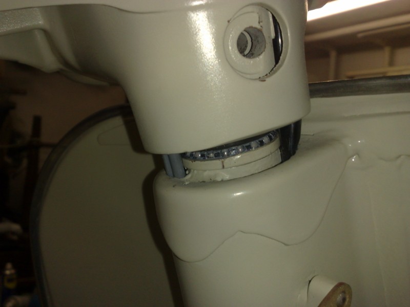

Mi sono accorto, montando il manubrio, che il manubrio appunto è stato tagliato alla base, quindi, come potete vedere mi restano a vista i cavi e le sfere: ORRENDO.
56,51 KB
Come vedete da questa foto, la camma sul piantone sterzo è allineato con la camma dello sterso stesso, quindi il manubrio non può e non deve scendere di più.
53,01 KB
Sto pensadno di saldare una corona di alluminio tutt'intorno alla base del manubrio per poi modellarlo e riverniciarlo.
Datemi consigli please!

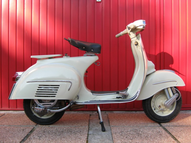

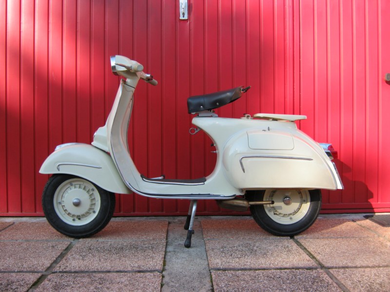

Buongiorno a tutti!
Finalmente ho un po' di tempo per postare un po' di foto del restauro ultimato.
In vero queste sono le foto che manderò all'FMI per l'iscrizione al registro storico, visto che la vespa è radiata d'ufficio!
Eccole:
VIsta laterale DX
101,08 KB
VIsta laterale SX
101,35 KB
Vista motore e dettagli ( sono riuscito a recuperare su subito.it un volano usato di vespa GL per 30 euro: un affare e una gran botta di C__O):
97,34 KB
Vista frontale:
97,22 KB
Vista posteriore:
67,2 KB
Infine qualche detaglio:
52,11 KB
55,17 KB
Farò altre foto con ulteriore dettagli!
Bene, aspetto commenti e critiche al mio restauro!
Buona continuazione!
51,41 KB
Inserita il: 24/01/2011 12:18:43
Messaggio:
molto bella, bravissimo!
Autore Risposta: aerox2
Inserita il: 24/01/2011 12:25:55
Messaggio:
veccio è uno spettacolo!!!!
Autore Risposta: alevespa50
Inserita il: 24/01/2011 12:48:01
Messaggio:
senza parole!

Autore Risposta: XXX VESPA XXX
Inserita il: 25/01/2011 12:25:19
Messaggio:
bellissima!
un consiglio..per le foto fmi metti sotto la vespa un lenzuolo bianco perchè da quest'anno vogliono uno sfondo neutro.
ciao!!
Inserita il: 25/01/2011 13:11:22
Messaggio:
VEDUTA....
un appunto è d'obbligo come sempre... il trubo di scarico và flesso un pò verso il basso (a marma calda), la PEDIVELLA è esageratamente consumata e và cambiata, una comemrciale andrà benissimo ed è identica, il perno lo recuperi da questa ed anche il gommino... le leve ci andvano quelle con il piccolo taglio in prox del perno che si intravede all'esterno... il fanalino Bostata bello con catadiottro, passa, sono però solo sciocchezze e di una tale banalità!
Note di grande pregio invece sono:
LA VERNICE AFFATTO BRILLANTE, sembra una maledetta NITRO, dà alla Vespa una luce unica di vecchie cose originali! E'... se posso osare... FANTASTICA e di un livello quasi irraggiungibile!! Difatti seppur non BRILLA e SBRILLUCCICA di acrilica bi-compo, ABBAGLIA per la sua bellezza, VOTO 10 con LODE, il massimo.
Le MANOPOLE, di certo Cuppini, hanno una qualità insolita...
Le SCARPE CAVALLETTO ORIGINALI PIAGGIO VINTAGE, con tassello battura ovale i gomma e non plastica...
l'ALLESTIMENTO MOTORE perfetto nei dettagli anche minimi, quale ad esempio la cuffia il bel volano e i registri di regolazione cavi marce in ottone originali.
Ogni dettaglio è molto curato dai perni leva all'ammo posteriore, la caveria risulta ad un okkio esperto ben messa (in vero poche vespe hanno caveria ben messa), la scritta sullo scudo sembra BLU, il fanale ant SIEM con portalampada originale, lo STRUMENTO ingiallito molto VINTAGE se in ordine è maniacale e denota stile ed originalità! I DADI RUOTA non si capisce ma vanno da 14 e non da 13, le VITI PONTE alloggio supporto ruota di scorta devono, RIPETO DEVONO, essere in alluminio e non in plastica (non si vedono)...
INSOMMA è una VESPA ECCELLENTE!!!
Bella come solo rare GL sanno essere...
e... mi ricorda curiosamente qualcosa...
sì un'altra GL veduta sul forum qualche tempo fà...
una delle tre o quattro che son passate di qui....
tute perfettamente identiche...
e stupende, forse, chi restaura le GL più di altri, ha un okkio differente, uno scrupolo un pò più maniacale... deve essere così... questione di...
GRAN LUSSO!
Mio giudizio?
Il massimo (con riserva per minimi dettagli, ma trascurabili)... targa originale immagino....
STUPENDA!
Inserita il: 25/01/2011 13:41:59
Messaggio:
Poeta, sono ammirato dalla perizia con cui giudichi un restauro!
E visto che lo hai giudicato molto bene, sono doppiamente soddisfatto!
Vediamo un po':
- la marmitta ho notato anch'io che è leggermente impennata, vedrò di abbassarla quando ho un minuto;
- la pedivella più che essere usurata, penso sia stata vittima di una caduta e infatti è logorata solo da una parte. A casa ho una pedivella cromata di vespa VBB. Metto su quella anche se ha la cromatura??
- le leve?? non ho capito bene che devono avere, anche perchè queste sono originals!
- Vernice è Max Meyer PIA 909 avorio, bella, ma TREMENDAMENTE delicata.
- Manopole comprate in PIAGGIO alla "modica" cifra di 25 eurozzi!
- scarpette cavalletto anch'esse comprate in piaggio, una quindicina di euro mi pare
- confermo registri tutti originli in ottone
- scritta "vespa GL", confermo blu scurissimo, quasi nero
- dadi fissaggio ruota sono M8 chiave da 13mm, li sostituirò senz'altro!
- viti fissaggio portaruota ancora da acquistare.
Grazie ancora per l'aiuto che tutti voi mi avete dato!
AL prossimo restauro
Inserita il: 25/01/2011 13:45:02
Messaggio:
Beccato su tutto quindi...
Al prox restauro...

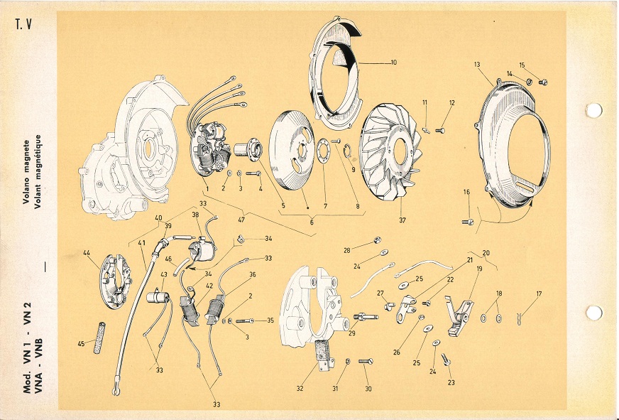

Se posso farti un appunto: le viti fissaggio della chiocciola copri volano dovrebbero essere brunite e non zincate.
Ma è un dettaglio trascurabile...
Complimenti ancora! Bellissima!
Inserita il: 31/03/2011 11:11:09
Messaggio:
X ALe: Grazie mille! Non vedo l'ora che mi arrivi la targa FMI e poi Vespritz a GO GO!
X Gallone: grazie mille anche a te! Sicuto che siano brunite le viti fissaggio copri-ventola?
Io le ho sempre trovate zincate. Non la classica zincatura lucida, ma quella opaca di una volta...
In bocca al lupo per il tuo restauro!
Inserita il: 31/03/2011 11:16:53
Messaggio:
siiiiiiiiiiiiiiiiiiiiiii!! sono in astinenza vera...ne ho bisogno!!
Autore Risposta: kiwi
Inserita il: 31/03/2011 13:39:39
Messaggio:
confermo
a) viti copriventola brunite
b) tubo protezione cavi trasmissione prolungato posteriormente (almeno 3/4 cm) dopo la staffina di fermo (che è zincata e non brunita/fosfatata)
c) piccola guaina di protezione dello stesso colore sopra la ventola che tenga uniti il cavo candela e quello che va alla bobina (astenieti dalle termorestringenti... che non esistevano allora e non permettono di muovere agevolmente il cavo candela)
la vespa è stupenda (molto più di come sarà la mia vnb) perciò mi permetto di dirti queste cose (lo so sono c...ate rispetto al resto)

iniziamo a rispondere
per la vna niente paura
n 4 bulloncini fisaggio ventola bruniti (6 mm, chiave 8 mm) senza testa a taglio S 12263 come codice piaggio (n 12 alla figura) ... controlla anche tra i ricambi di p4scoli
n 4 rondelle freno dorate (tipo ---o-) S 6906 codice piaggio (n 11 alla figura)
fissaggio cavi trasmissione zincato (vedi fra l'altro tutte le foto su vespa tecnica... se questa può essere considerata un riferimento)
201,86 KB

Autore Risposta: gallone
Inserita il: 04/04/2011 17:09:20
Messaggio:
Ehm kiwi io parlavo delle viti fissaggio COPRIVOLANO.
Quello da fare in alluminio cerchi sui modelli tipo VNA/VNB/GL per intenderci...
Le viti per fissare questo pezzo al carter io sulla VNA le ho messe brunite e anche sulla GL.
Chiedevo quindi a Poeta se erano sbagliate anche quella della VNA...
Perchè sulla GL mi ha già detto che van zincate.
Inserita il: 06/04/2011 10:26:14
Messaggio:
c'è stata una misinterpretazione... per questo metto sempre le immagini
si le viti (n 15 o 16 nella immagine) per il coperchio della chiocciola vanno zincate nella vna
ciao kiwi
