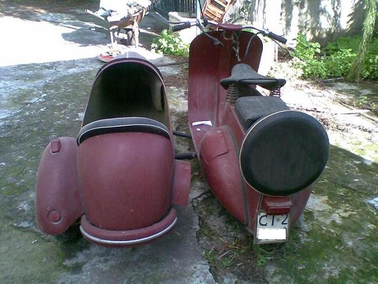

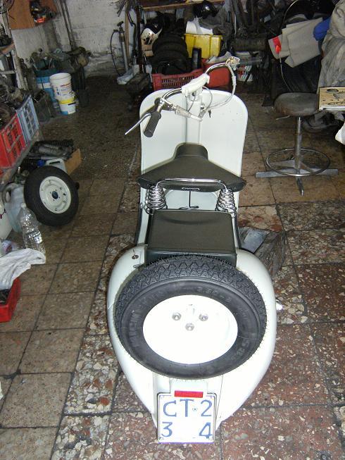

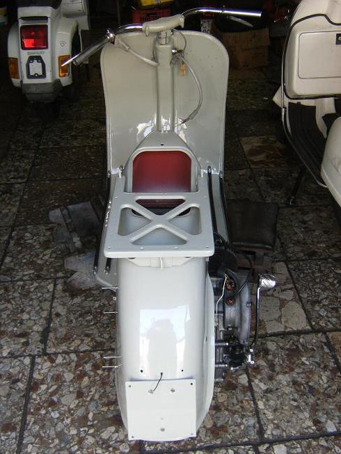

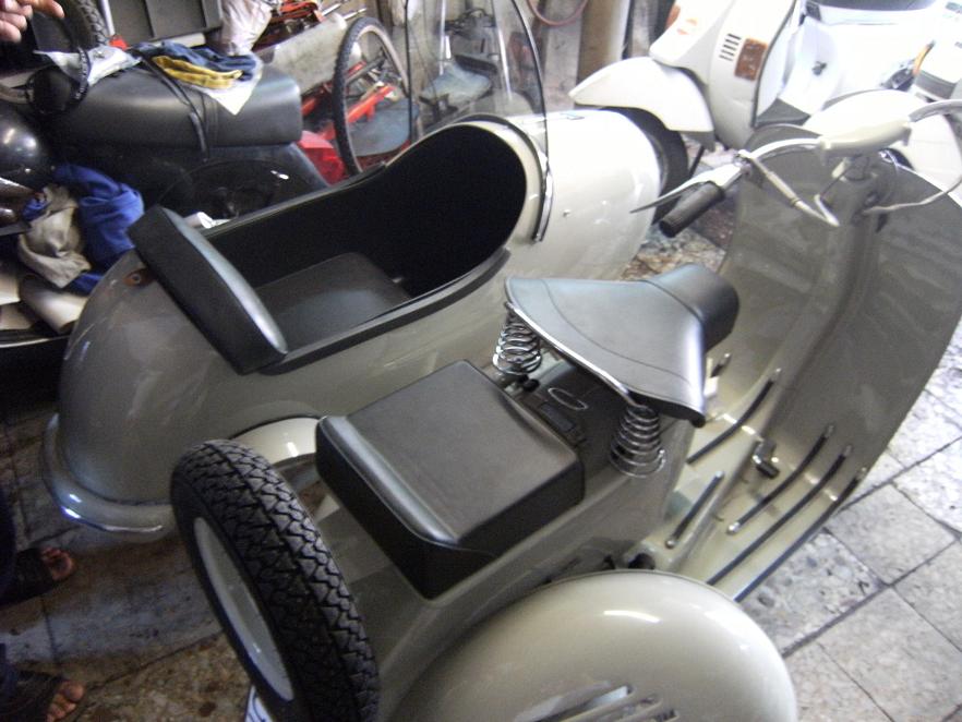

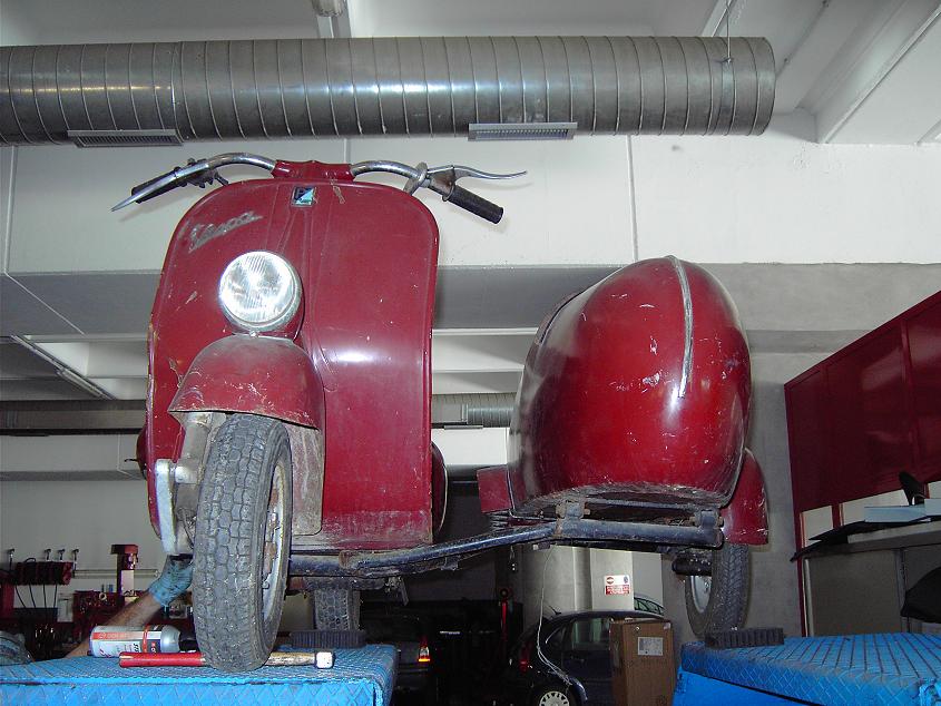

Buongiorno a tutti,

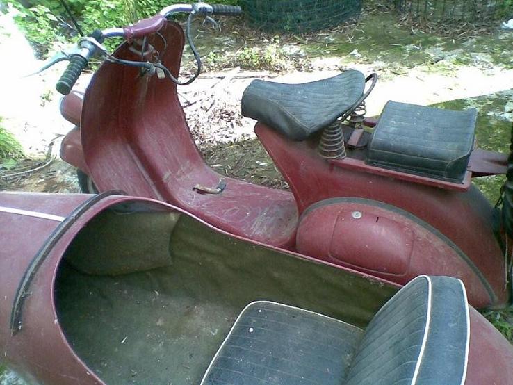

è la prima volta che scrivo sul vostro forum. Sono un vespista dell'ultima ora (dopo una vita passata a sognarne una) e sono totalmente a digiuno di meccanica e pertanto con molta soggezione mi sono avvicinato a questo forum (di cui capisco a malapena metà dei post... )
Dicevo, dopo una vita passata a sognare una , ora mi ritrovo possessore di ben due! In autunno avevo preso una VBB1 del'62 che

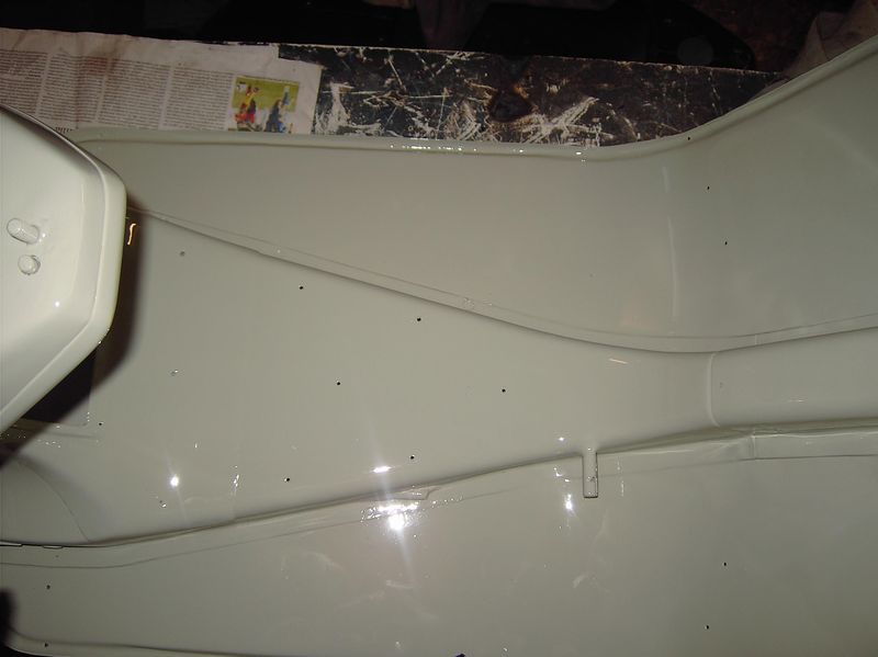

sta per essere rimontata avendo quasi completato il restauro e pensavo che sarei stato a posto per la vita e invece... ho avuto la fortuna (sfacciata) di venire a conoscenza dell'esemplare qui sotto e non potevo lasciarmelo sfuggire!
Che ne dite? Non riesco a trovare info su vespe con sidecar in giro. Qualcuno ne sa qualcosa? I documenti sono in regola ma a voi pare tutto originale? Il colore rosso sarebbe solo il fondo del grigio che ci andrebbe verniciato sopra?

ma che meraviglia
Una farobasso con annesso sidecar!!! anche se quell'oribile faro da PX (orribile per la farobasso ovvio)
va cambiato quanto prima
Ma a documenti come sei messo, ovvero libretto e complementare ci sono?
Sul libretto è annotata la modifica a Sidecar?
Al momento del passaggio di proprietà ti sei fatto lasciare il complementare annullato per fini collezionistici?
E' radiata o in regola?
Da quello che vedo, è messa molto bene, anche se ci dovrai lavorare un bel pò per rimetterla in sesto.
Non so se quel colore sia quello del fondo, ma per sicurezza io smonterei, sabbierei, di nuovo fondo
vernice (rigorosamente nitro), sostituisci quello che c'è da sostituire a livello di guaine, cavi, crociera
e poche altre scemenze e poi rimonti.
Non sai se sotto non ci sia già della ruggine, vista la polvere che la copre.
A prima vista poi il pedale del freno sta in posizione "innaturale" (un bel pò abbassato) e ciò vuol dire
qualche problema a livello delle molle di ritorno delle ganasce.
Poi mancano le strice pedana, e la levetta di qpertura della sacca, ma questo è il meno.
Fammi sapere alle mie domande. e ancora complimenti, ti invidio come pochi!
se hai bisogno comunque di info più precise, attendi Poeta, il nostro lume!

Eheh, grazie et3, che domande mirate, mi sento proprio un pivellino...
Allora
1) Il faro "orribile" è saltato agli occhi anche a me e inoltre non è certamente originale tutta la tapezzeria, interna ed esterna. Per il resto la cosa realmente strana per me è la posizione della carrozzetta a sinistra e non, come mi sarei logicamente aspettato, a destra.
2) Documenti: incredibilmente a posto con omologazione motocarrozzetta! In realtà il libretto è stato smarrito/rifatto nel 1985 mentre il complementare rifatto quest'anno ma amen. Sono in regola anche se non dell'epoca (e quindi posso solo supporre che sia motocarrozzetta dall'origine, no?) ma l'importante per me è sopratutto che si sia salvata la targa! Per inciso, l'immatricolazione è del 1955 ma mi è sembrato di capire che sia di produzione 1954 (telaio 0158213)... ma non ci metterei la mano sul fuoco...
3) Ehm... complementare... "annullato"?!?
4) La "motocarrozzetta" è stata fermata una 15ina di anni fa ed era marciante e da allora è stata solo in garage.
5) Per il colore, boh, ho trovato i codici. Da tutte le parti leggo che doveva essere grigio 15048 ed il fondo è il Rosso opaco 10055M quindi non capisco se io sto vedendo il fondo... (cos'è il fondo? un "sotto-vernice"?) Ma se è il fondo, che ci fanno fregi e stemmi attaccati...???

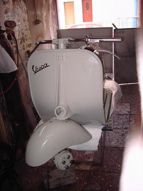

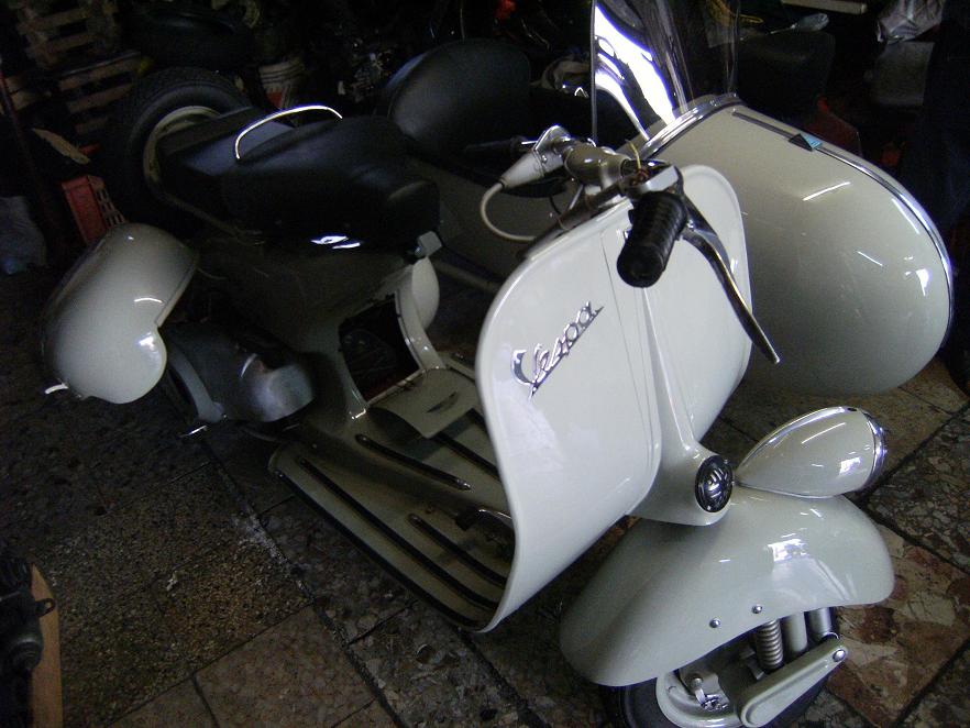

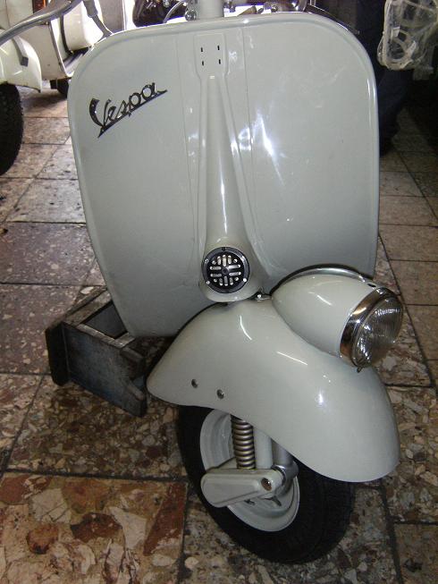

per la posizione del sidecar, ti allego una foto di una vespa esposta al museo Piaggio di Pontedera in cui si vede che la carrozzetta stava proprio a destra (vista dal muso)
34,99 KB
è però mi sembra una Struzzo, diversa dalla tua farobasso.
Ti confermo che il faro è di un PX
Grandioso, documenti in regola con la corretta annotazione del sidecar.
Sei assolutamente a posto
Peccato per il foglio complementare: ora con l'informatizzazione, se ti presenti a fare un passaggio di proprietà col vecchio foglio complementare, questo viene ritirato ed emesso il CDP. Ad averlo saputo ti presentavi con una copia, e dicevi che volevi mantenere l'originale con il timbro "annullato a soli fini colezionistici". E' solo una mania da collezionista, per circolare non serve a nulla.
Se fino a 15 anni fa marciava, secondo me se togli la candela, la pulisci o la cambi addirittura, metti nel cilindro dal foro una siringata di un buon olio sintetico al 100% e dai qualche spedivellata per lubrificare il pistone (vacci piano che ha degli anni), rimetti la candela, metti della miscela nuova e dai qualche spedivellata, dopo una grande fumata riparte!!!! (mi è successo con una lambretta 150 ferma da 30 anni)
Per il colore non so che dirti, magari il vecchio proprietario l'ha semplicemente verniciata come meglio gli pareva e casualmente ha usato un colore simile al suo fondo (che ti confermo essere una sotto-vernice, come la chiami tu). Quindi spiegato perchè ci sono i fregi/stemmi.
Sempre dalla foto noterai come ti manchi il parabrezza del sidecar e che forse anche il suo sedile non sia originale!!!
ciao e a presto!

Autore Risposta: poeta
Inserita il: 25/03/2009 08:38:59
Messaggio:
ME RA VI GLIO SA.
Omologata Autocarro tre ruote? O simile....da LIBRETTO?
Prezzo...
Ti dico subito una info che preziosa....sul CATALOGO VINTAGE anno 2007, ci sono TUTTI I RICAMBI per quel SIDECARS!!!!!
Sì, perchè i ricambi della Vespa li trovi ovunque, ma quelli del Sidecar solo da p4scoli e sul CATALOGO VINTAGE della PIAGGIO!
STUPENDA, và presa ed eseguito il migliore dei restauri, se ti riesce serve pure un CILINDRO da 150cc DI STRUZZO VL1-2-3, altrimenti il piccolo 125cc della VM1-2, VN1-2 non ce la fà proprio a tirarselo dietro e ne soffre parecchio se vai in DUE, o....
TRE!
Il CILINDRO quindi e i ricambi, intanto per iniziare con le info, spero ti siano preziose, e spero Tu prenda quella Vespa, una MERAVIGLIA, giacchè di FAROBASSO con SIDECARS se ne vedono davvero poche!
Il MODELLO CLASSICO era da 150cc, per ovvie ragioni.

1) Il libretto è stato rifatto, per smarrimento?, nel 1985 come "motocarrozzetta". Il complementare era anche andato smarrito e rifatto quest'anno
2) Come spiegavo sono un novellino. Considerate accettabile trasformare una 125 in 150?!?
3) In relazione all'eventuale cambio da 125 a 150, questo crea problemi per i club storici?... e la loro "omologazione", me lo confermate, è necessaria per avere l'assicurazione ridotta?
Per il resto cercherò di essere il più fedele possibile nel restauro e quando saprò che pezzi mi servono lo posto qui così vediamo chi ha cosa.
Inserita il: 26/03/2009 14:04:56
Messaggio:
Non devi mica dirlo a nessuno che è 150!!!
Serve solo il cilindro VL1-2 o uno compatibile, (si trovano ma smontato il suo verifica che sia compatibile un 150 nei prigionieri o attacchi, insomma che sia quasi simile e monti), e poi mica è obbligatorio, ma chi vuoi che ti guardi il CILINDRO?
serve se serve solo a te o in TRE manco di seconda cammini!
E' ovviamente aggiunto il sidecars...non uscivano di fabbrica difatti le VN2 125 con il sidecars! Ma solo le VL STRUZZO da 150cc.... su richiesta le VBB...
Il ROSSO non è FONDO ma vernice, l'avevan solo fatta ROSSA....
tu rifalla BEIGE GRIGIO codice?
Vuoi troppo e corri troppo, e poi non dico altro a chi come te ha trovato una vespa simile a meno di----mila euro!
Che cul.

Poeta, mi fai giustamente sentire in colpa e mi ritengo indegno dei consigli. Mi chiedi "chi vuoi che guardi il CILINDRO?"... io no di certo, a stento ho guardato che ci fossero 3 ruote...
Il grigio è il 15048 e metterò certamente quello.
Ecco, interessante l'info che mi dai... perciò se, come dici, uscivano solo le VL e le VBB, ritieni che su questa (VM2, non VN2, mi pare) il sidecar sia stato aggiunto in aftermarket e sono riusciti a cambiare l'omologazione?

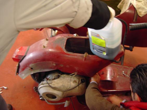

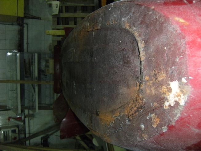

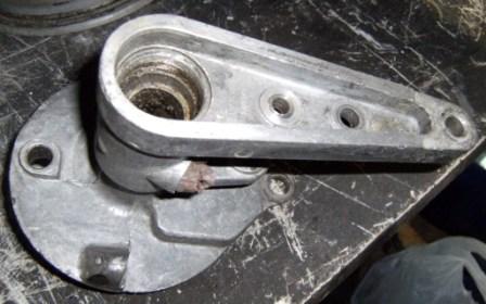

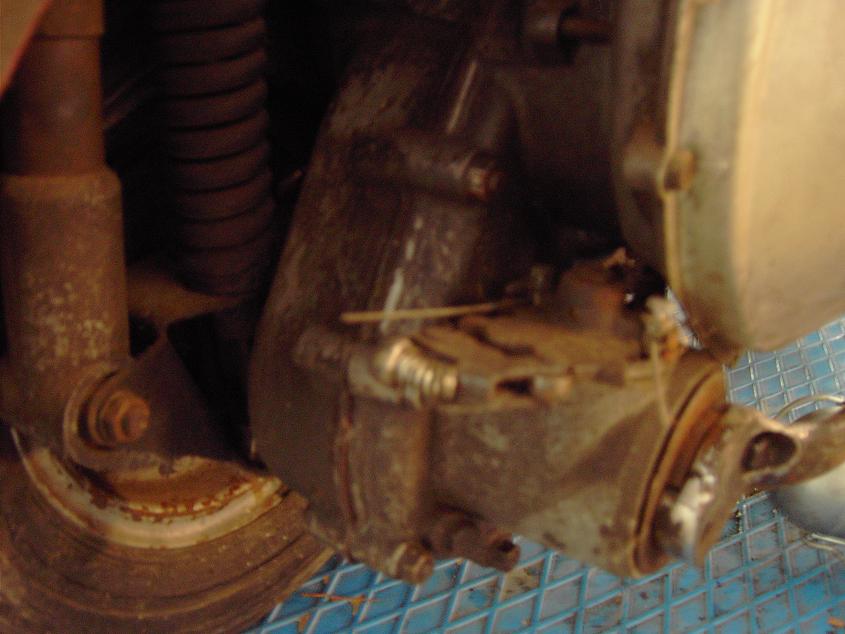

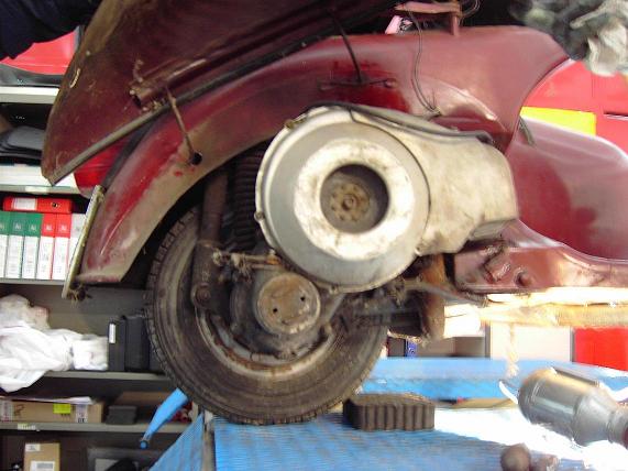

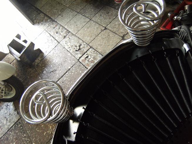

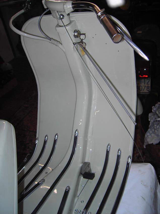

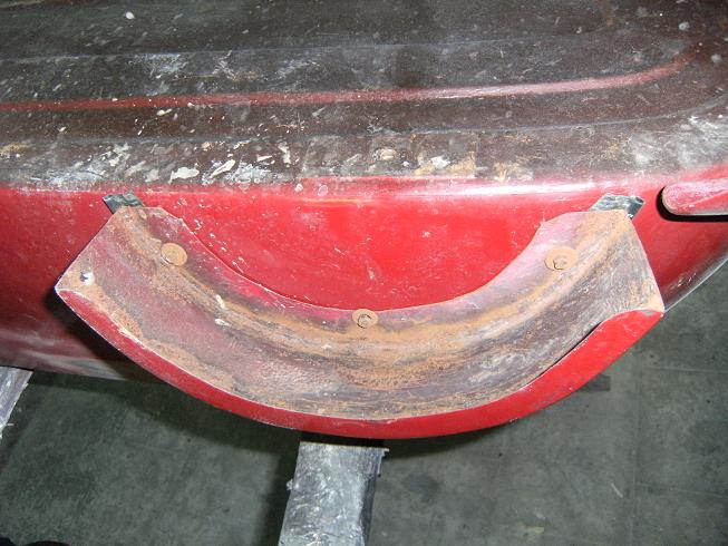

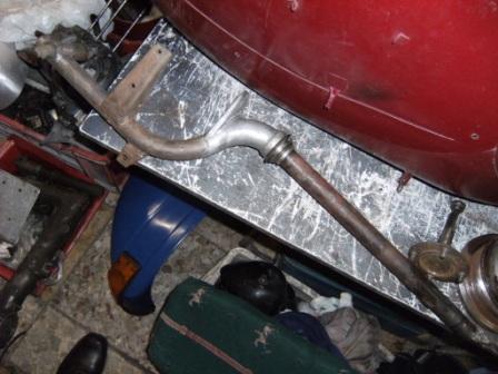

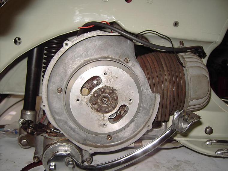

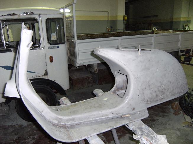

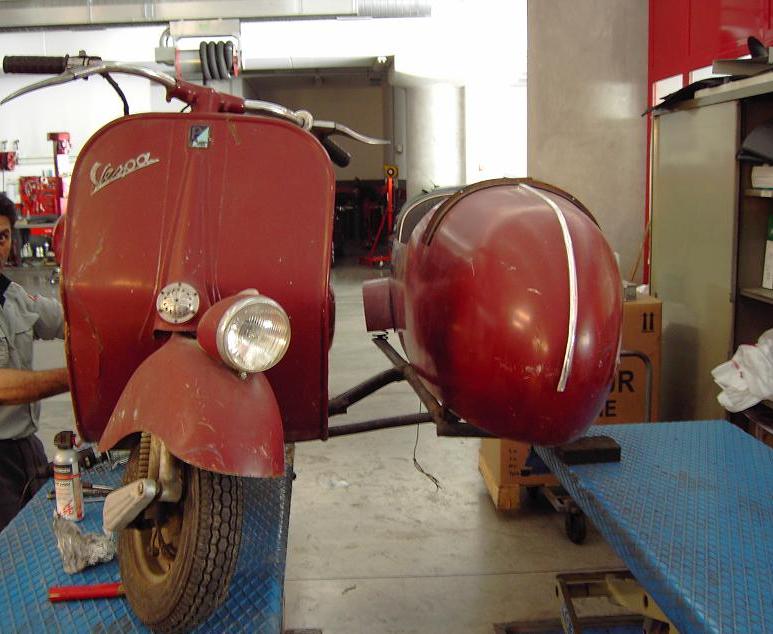

Un paio di foto... finalmente sul ponte grazie agli amici Citroën
88,21 KB
108,14 KB

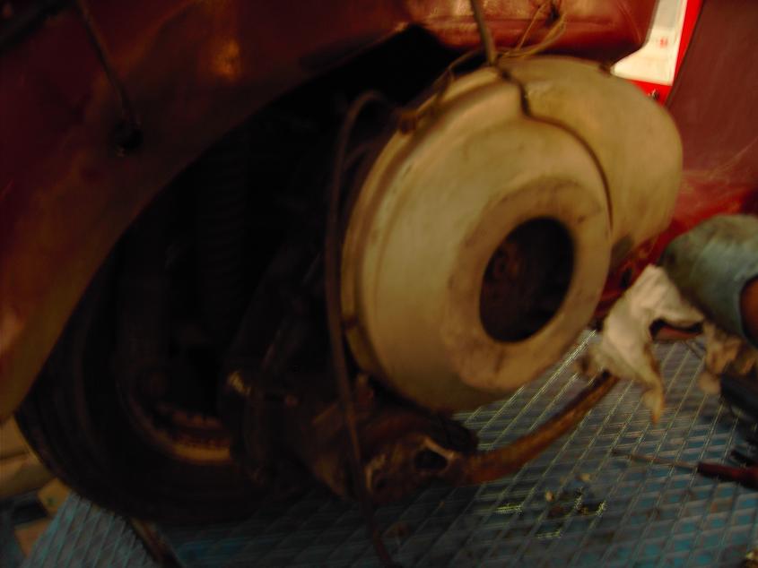

Autore Risposta: Neeri
Inserita il: 06/04/2009 10:32:27
Messaggio:

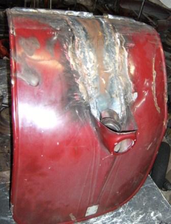

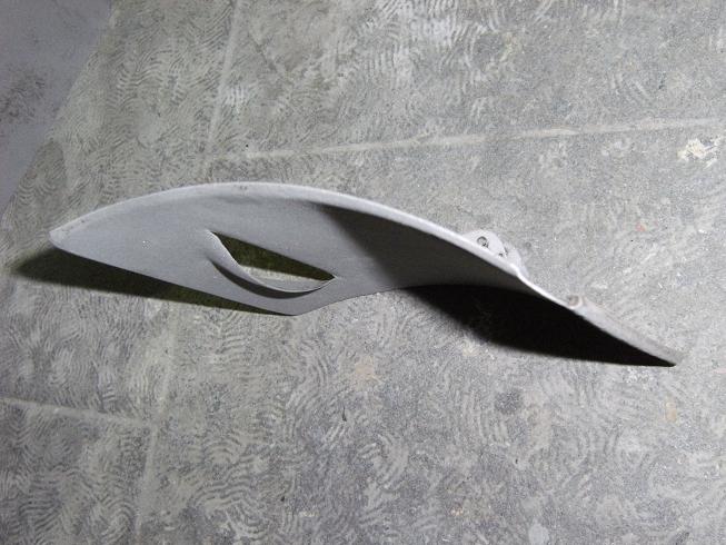

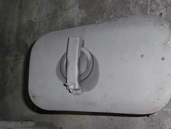

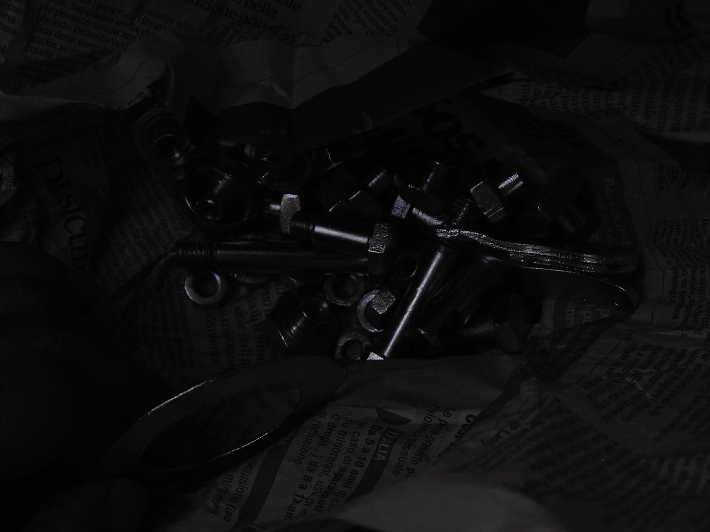

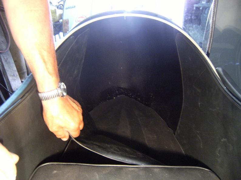

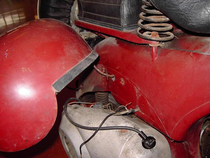

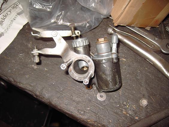

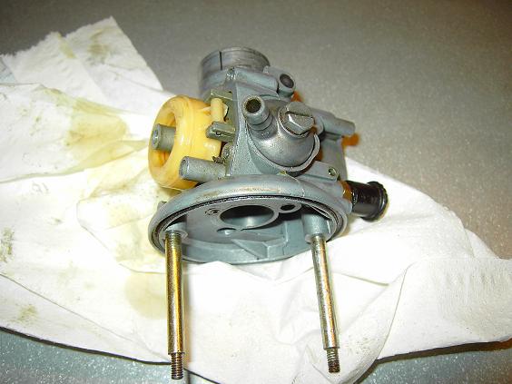

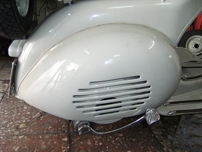

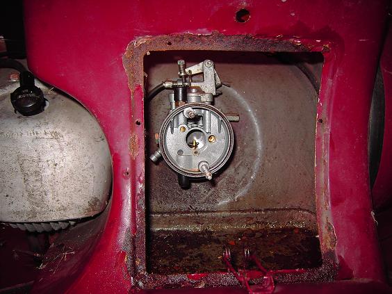

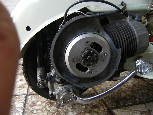

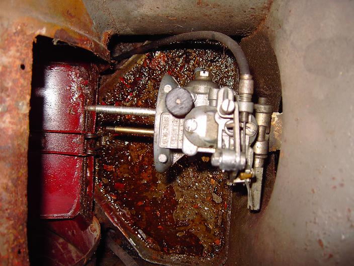

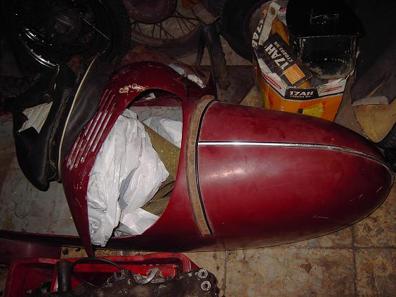

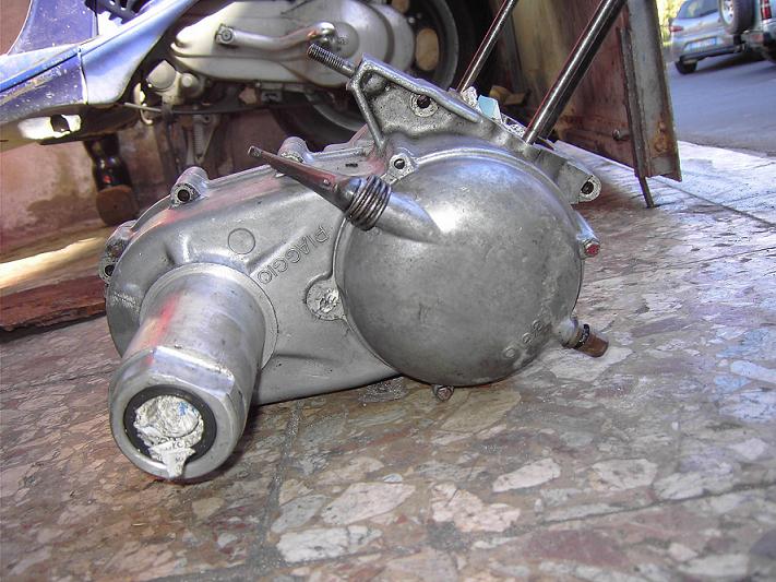

Finalmente, benedetto Svitol, si è aperto il cofano!
64,4 KB
73,42 KB
53,48 KB
... ma di partire nessuna intenzione... la benzina ha una quindicina d'anni, forse buttando tutto e pulendo il serbatoio...
Inserita il: 06/04/2009 10:36:40
Messaggio:
Non serve farla partire....
si inizia dallo smontaggio del telaio di ancoraggio della gondola, a seguire van tolti e scollegati cavi e scatola BT...
armati di cassette in plastica minuterie...
cataloga, fotografa, non perdere nulla.

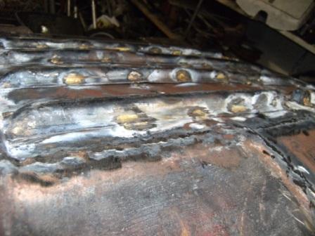

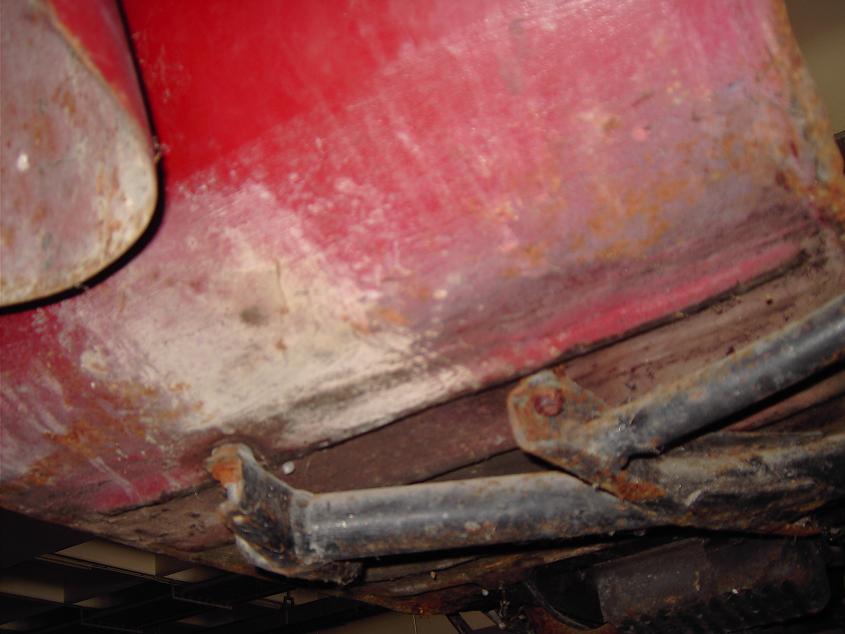

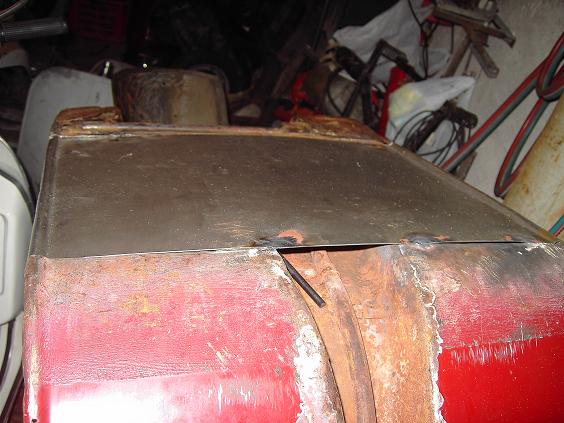

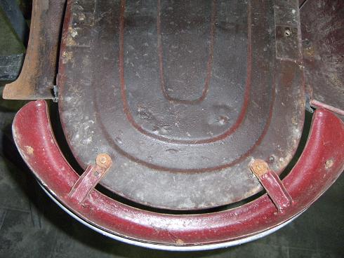

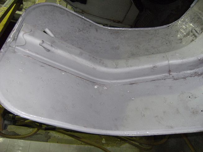

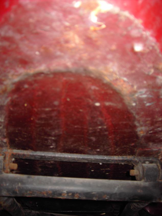

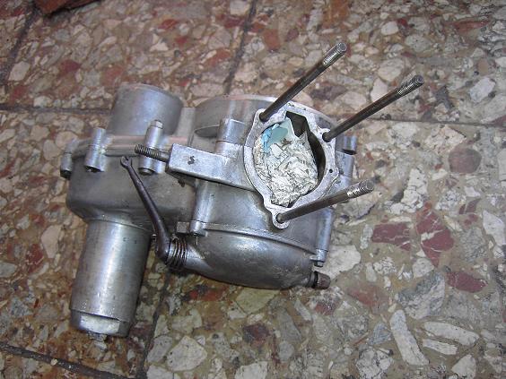

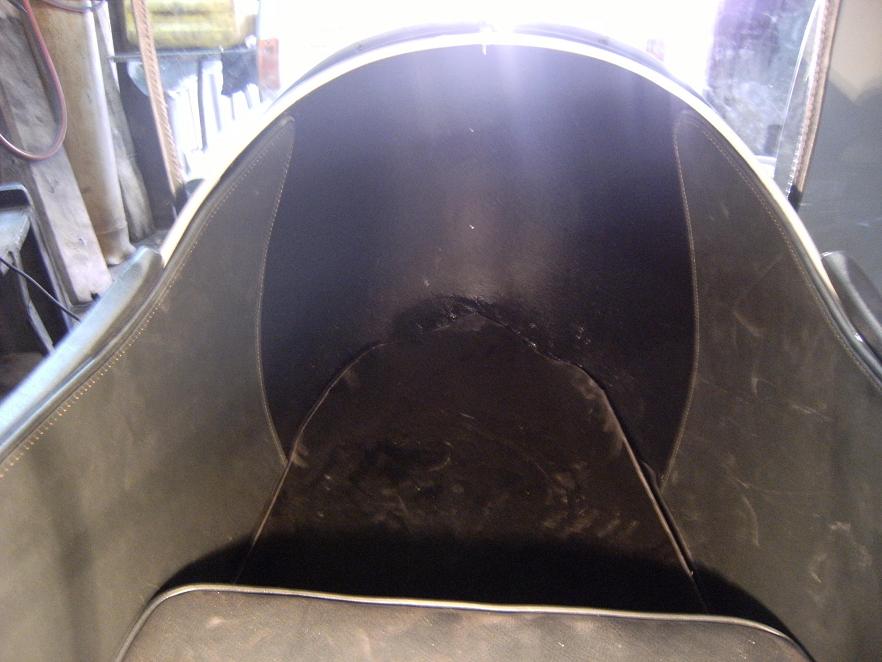

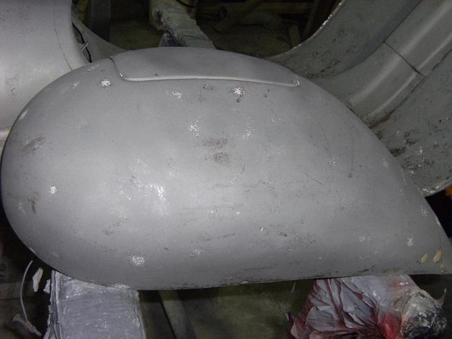

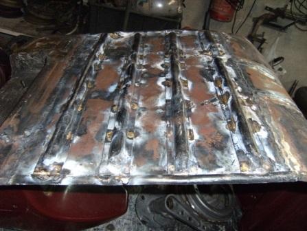

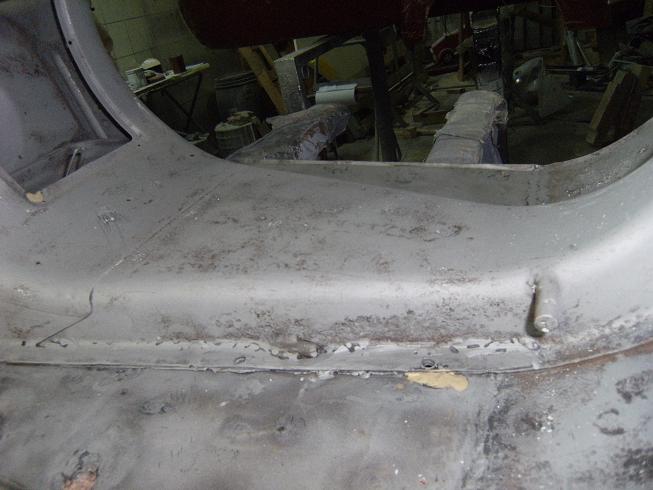

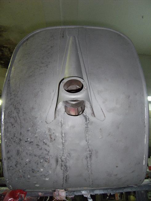

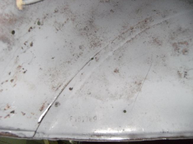

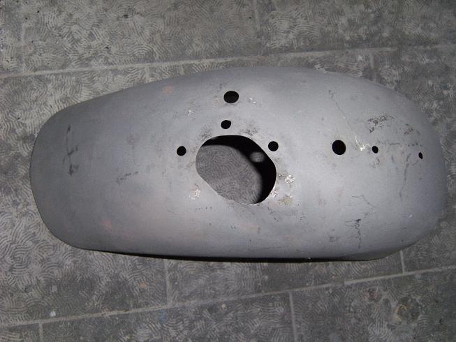

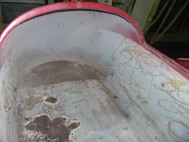

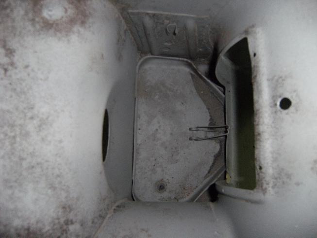

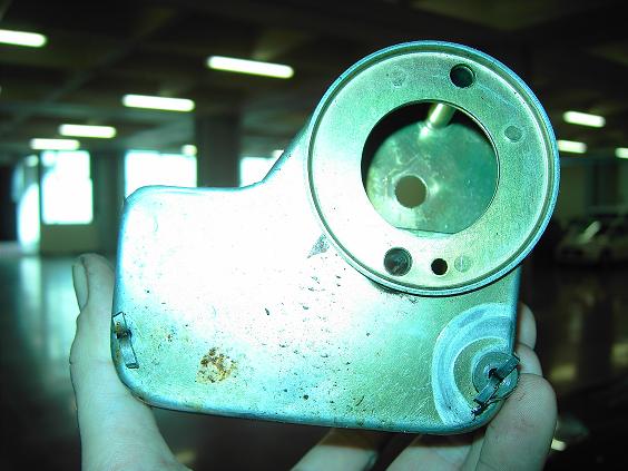

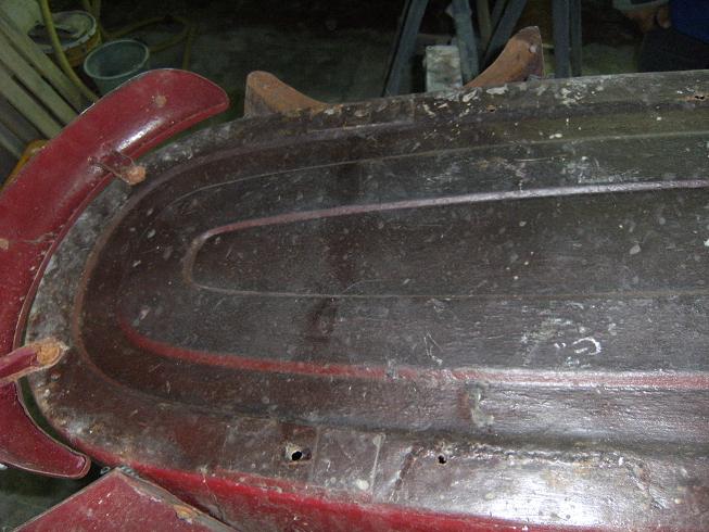

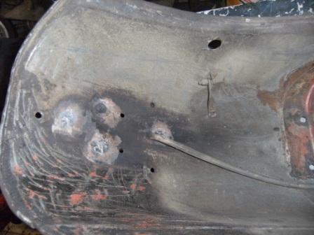

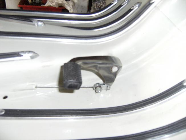

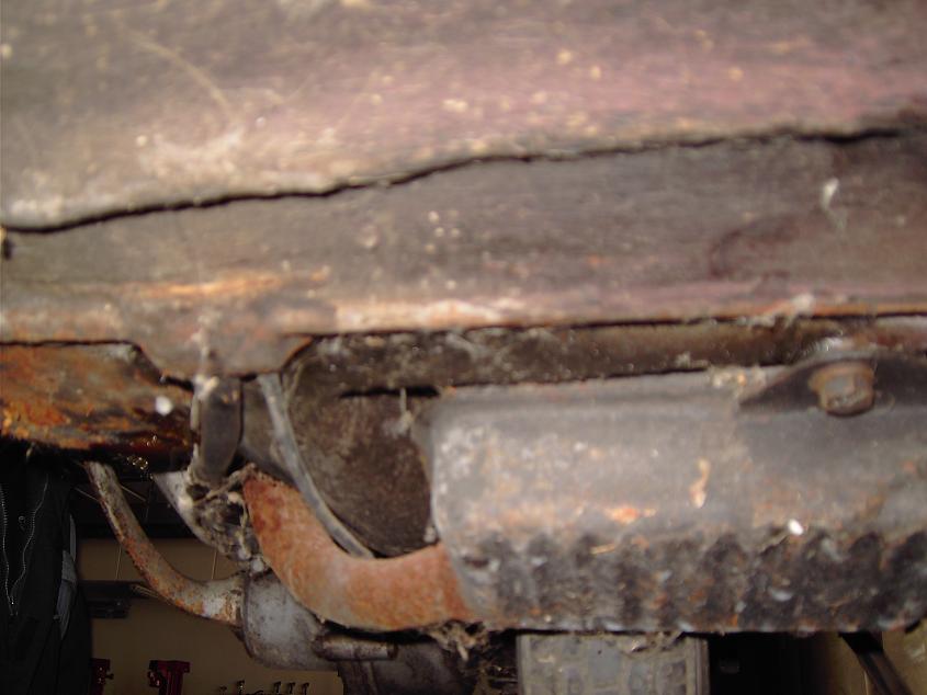

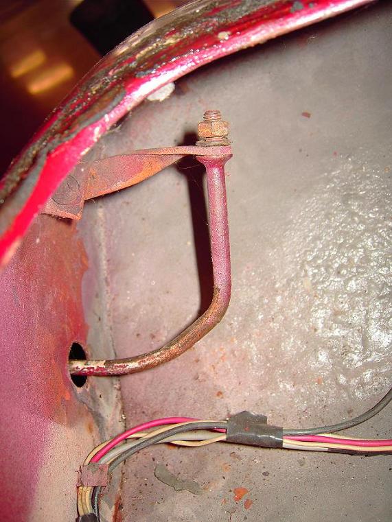

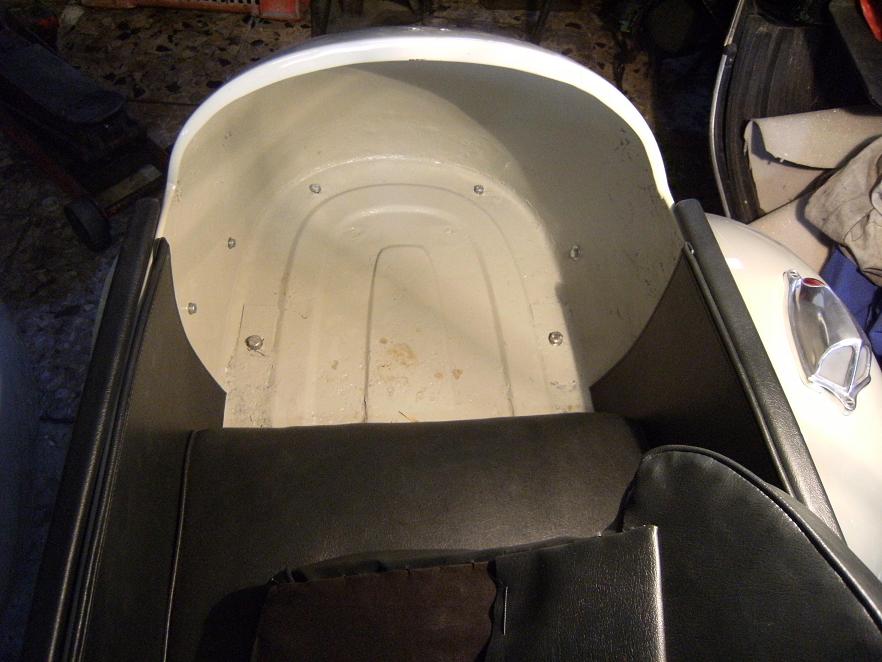

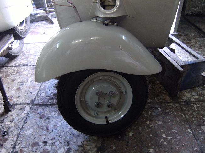

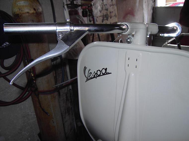

Già che ci sono diamo con maggior comodità un'occhiata allo stato delle parti nascoste del telaio e della carrozzeria...
61,96 KB
82,16 KB
75,24 KB
70,66 KB
73,61 KB
93,22 KB
Non malissimo, no? Poteva andare peggio...
Inserita il: 06/04/2009 12:56:00
Messaggio:
Mi servirebbe farla partire, al di là del piacere immenso che mi procurerebbe, per farla arrivare motu propriu dal meccanico specializzato dal quale vorrei farmela sistemare perchè io non sono in grado di ripararla.

Sabato pre-pasquale, un po' di tempo libero, cattive intenzioni...
Vediamo di smontare 'sto caccchio di cofano che sembra bloccato
85,77 KB
Ah, ecco cos'era che bloccava...
99,81 KB
Inserita il: 11/04/2009 14:01:18
Messaggio:
Venuto via il cofano, voglio togliere il serbatoio (pieno da più di 15 anni) che sarà colmo di munnizza...
'A 'sto punto puliremo anche il carburatore...
105,83 KB
Ah, ma mica pare messo male...
68,12 KB
Tutt'altro...
51,96 KB
Mmmhh... che dite? Non originale, eh?

Filtro aria...
64,48 KB
Non originale neanche questo, direi...
59,65 KB

Rimontiamo carburatore (tutti gli spillini e i meccanismi perfetti)e filtro.
A questo punto, non ho il tempo nè i mezzi di pulire il serbatoio che sarebbe nuovamente fonte di schifo.
Proviamo con una tanichetta con un tubo... mica si offenderà dopo tutto 'sto tempo se avevo già pronta un po' di miscela al 2%...

quello è un carburatore di special L N o R,che coraggio quel motore ha una 70ina di cc in piu del motore small
Autore Risposta: vespa_90
Inserita il: 11/04/2009 14:36:14
Messaggio:
ciao il carburatore SHB19 è la miglior soluzione, se te ne sbatti dell'originalità
ti spiego perchè: il suo carburatore originale il TA 17 o TA 18 (non ricordo perfettamente) è veramente un mezzo rudimentale. Se ne trovano ancora ma molti hanno il difetto che la valvola del gas prende gioco, ciò rende impossibile far tenere il minimo al motore perchè gira veramente irregolare. Sulla farobasso di un amico stiamo sperimentando a costruire un getto al tornio leggermente più grande (perchè la carburazione sembra magra quando si prensenta tale difetto). Il 19 che hai trovato su evidentemente è stato montato per questo motivo. In realtà da fuori non lo vede nessuno ed è in questo caso molto funzionale oltre che essere molto maneggevole per fare una carburazione a puntino (vista la benzina senza piombo di ora).
Ah la miscela va fatta al 5% su questo motore

A voler cercare un carburatore, poniamo un SHB19 come dice Vespa 90, e/o un cilindro della 150, a chi potrei rivolgermi?
Inserita il: 12/04/2009 10:12:00
Messaggio:
ciao l'SHB 19 è quello montato ora (non originale)
il cilindro della 150 perchè??

però: ATTENZIONE
quel telaio è stato modificato, se vuoi fare un lavoro corretto lo devi portare a com'era in origine.
il sidecar Piaggio è l'unico che è monobraccio, il secondo attacco è una palese modifica che molti facevano per ovvi problemi di stabilità.
se ti occorrono informazioni scrivimi pure anche tramite mail, i sidecar per vespa li conosco abbastanza bene...

Ah, grazie della conferma. In effetti da foto e modellini avevo visto il monobraccio... Un vespista serio e non un quaquaraquà come me non dovrebbe avere dubbi a riportarlo a monobraccio, eh? Casso, ma un intervento migliorativo come questo è un peccato toglierselo...
I lavori non li ho ancora iniziati, il meccanico esperto su cui contavo non ha mai messo mano su un sidecar e non ha lo spazio per lavorarci quindi sono orfano e alla ricerca di un tecnico...
Adesso faccio attenzione al telaio e cerco di fotografarlo con più attenzione per capire se hanno aggiunto la seconda barra al telaio originale o se è un telaio modificato fatto apposta. In tal caso, anche volendo, dove lo trovo mai un telaio/braccio originale?

Comunque quel sidecar e' strano di solito non lo montano a destra? sembra una vespa destinata alla guida a sinistra.
Autore Risposta: tonysubwoofer
Inserita il: 20/06/2009 17:07:21
Messaggio:

Anch'io quando ho visto la navicella a sinistra mi sono meravigliato ma anche il modellino che ho la monta a sinistra

grazie! Il tempo di fare riabilitazione e più o meno ce la si dovrebbe fare ad avere la vespa per le mani.

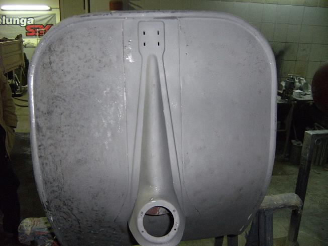

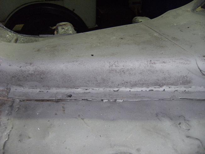

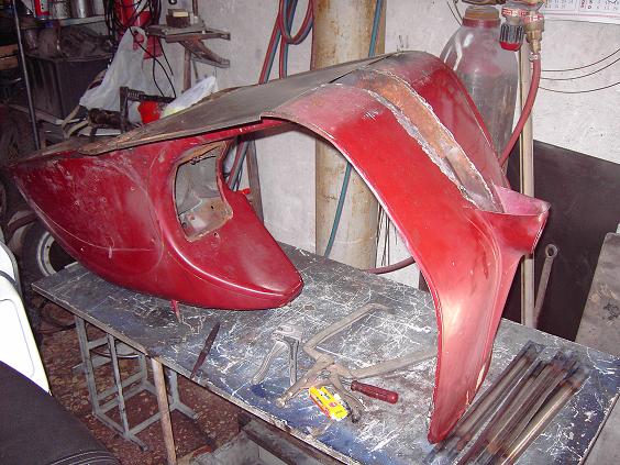

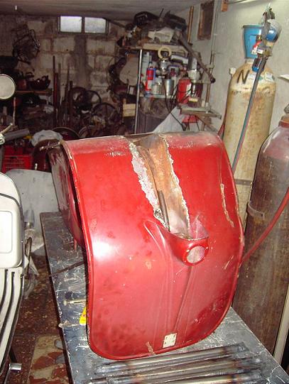

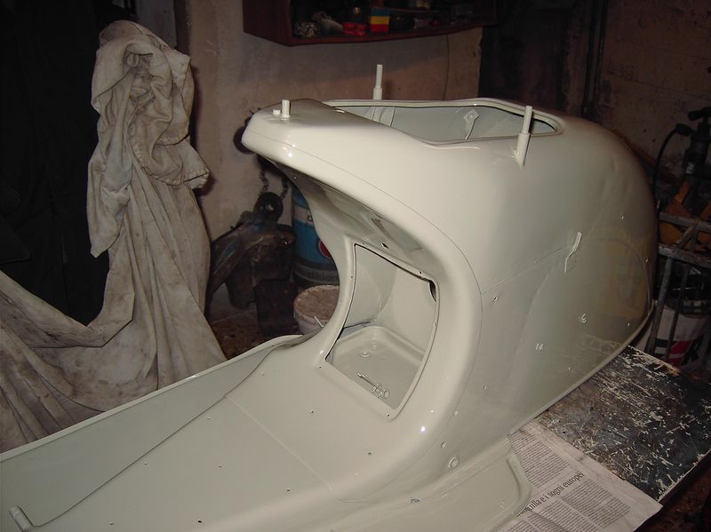

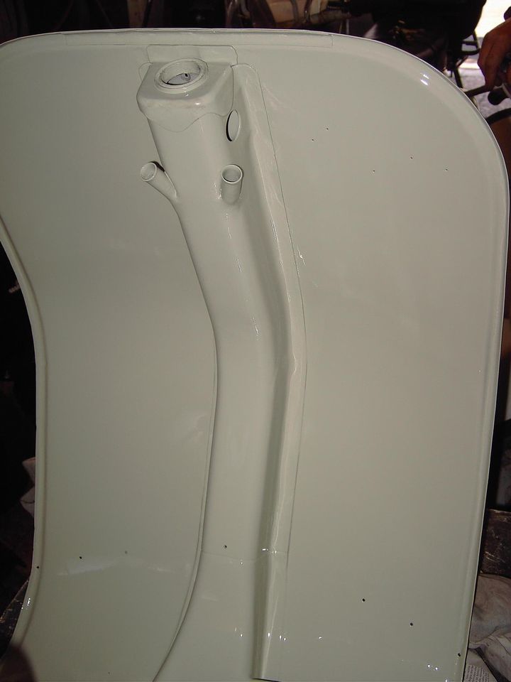

Ieri nel frattempo sono riuscito ad andare a fare due foto...

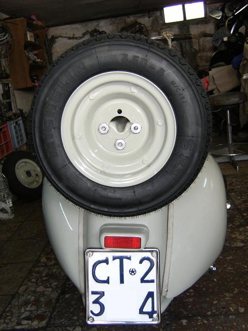

Intanto la carcassa con aggiuntina di lamiera da 1mm per sostituire dove era "fracica"
84,44 KB
64,27 KB
69,49 KB
Inserita il: 02/12/2009 12:58:08
Messaggio:

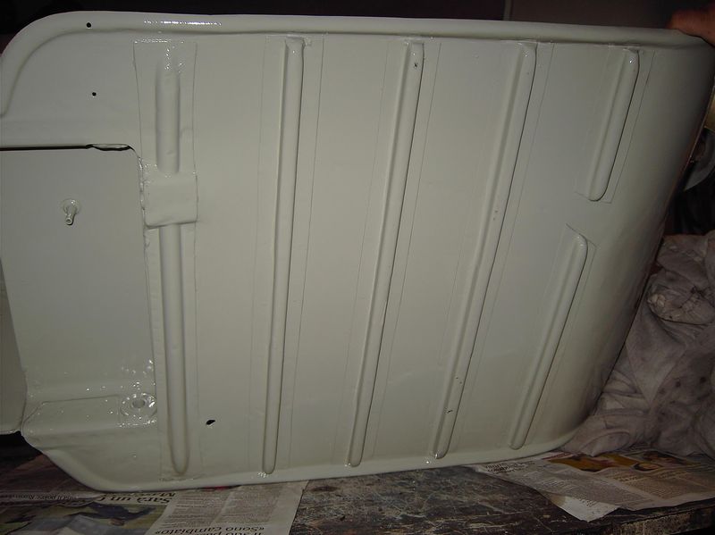

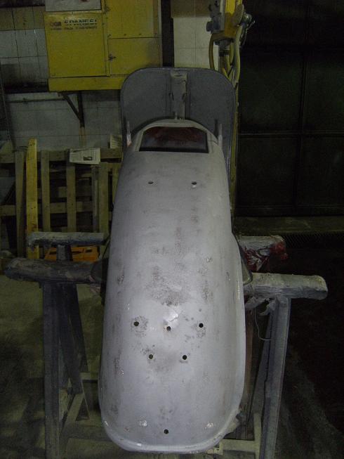

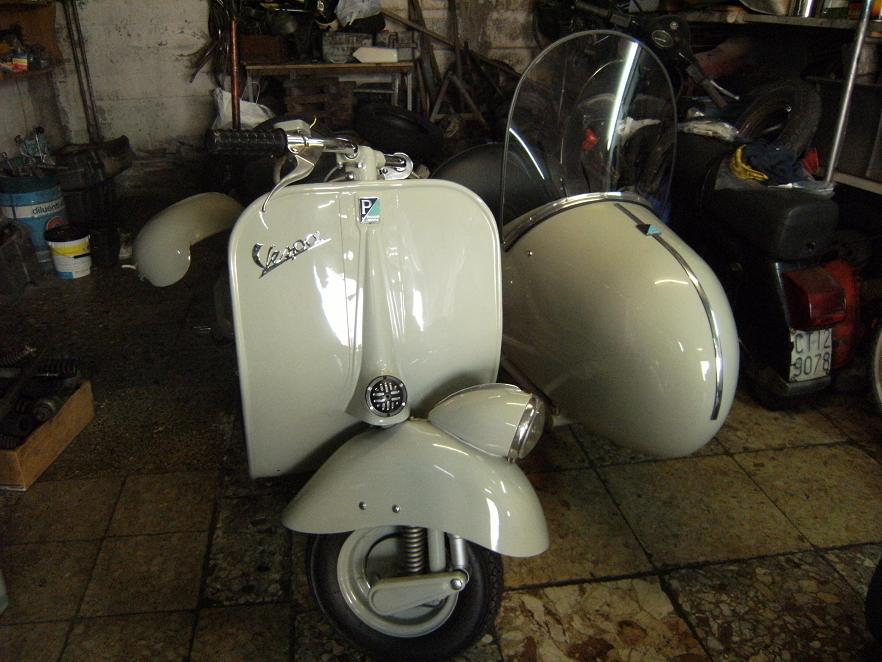

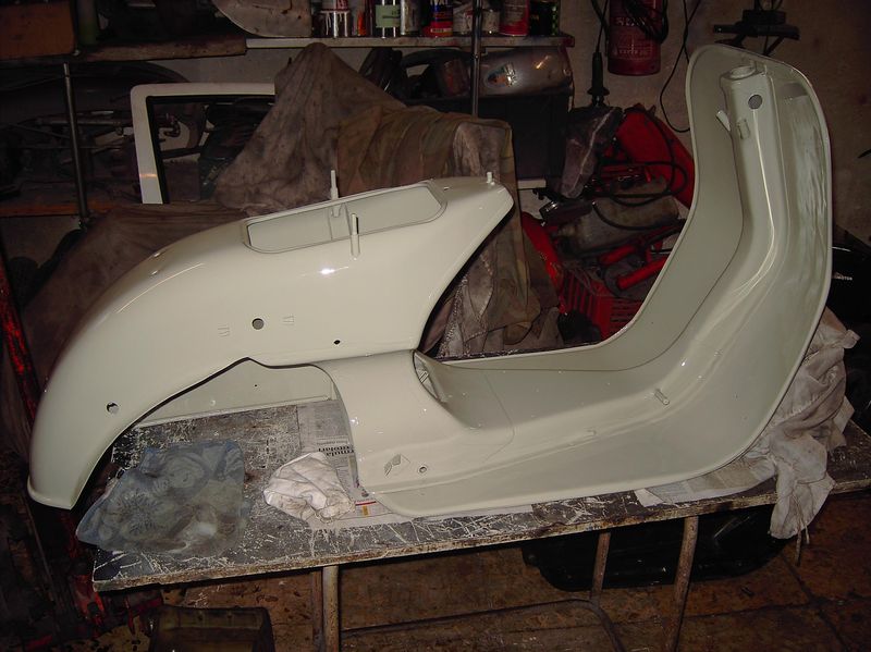

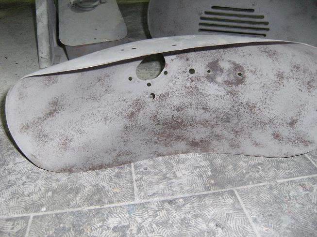

E in attesa di andare alla sabbiatura la navicella dorme in un angolo...
59,89 KB

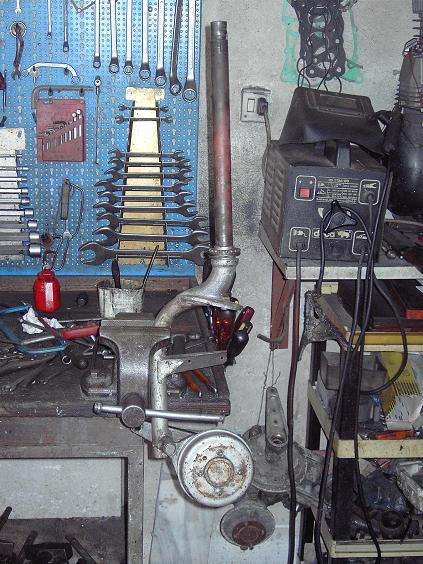

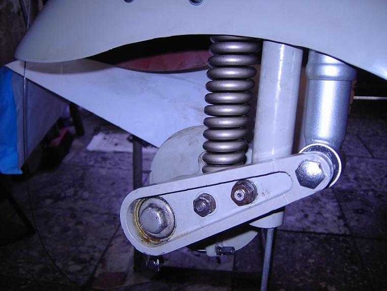

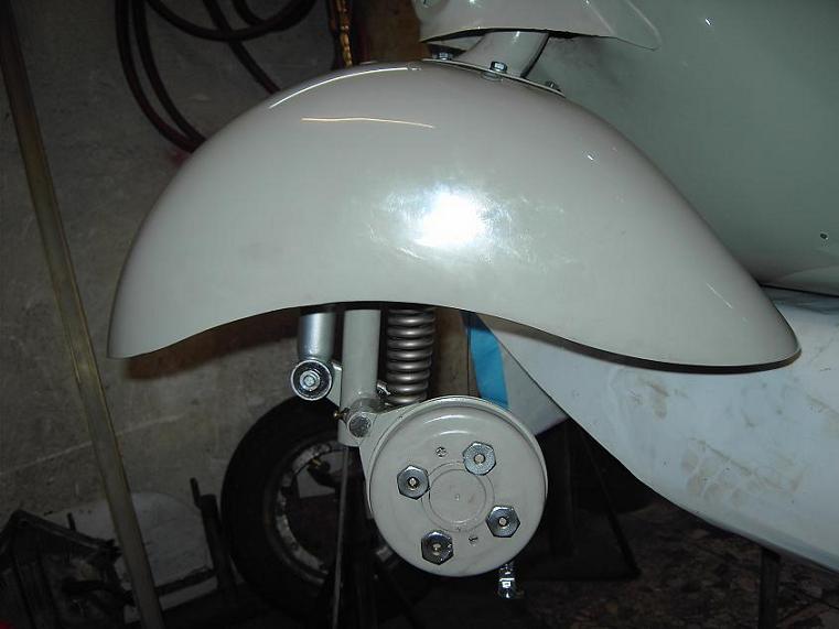

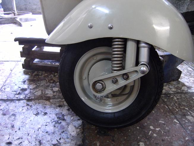

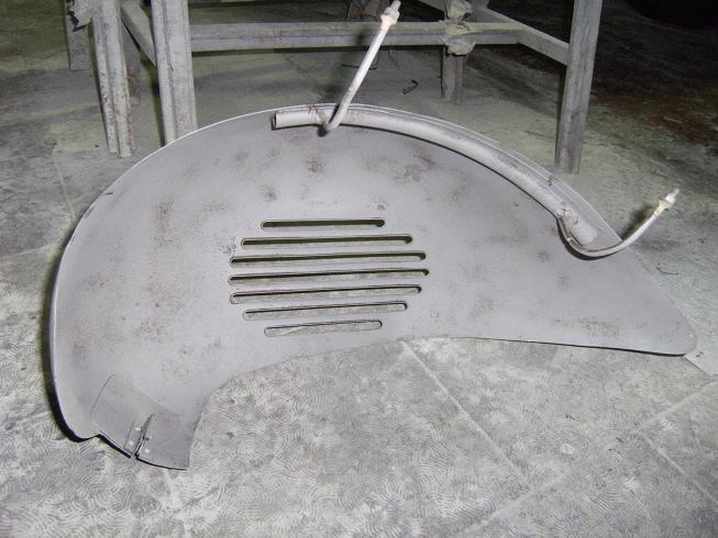

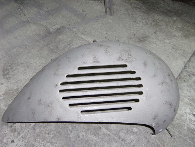

Un paio di pezzi non sono messi così male... la forcella...
90,43 KB

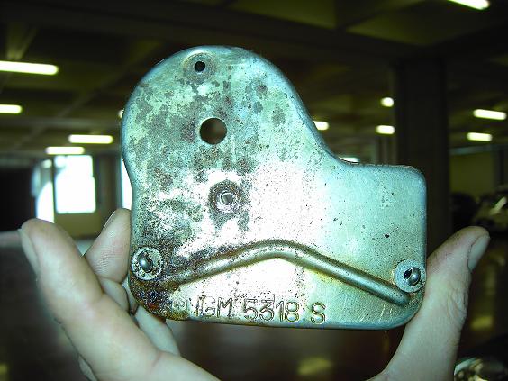

Il carburatore l'ho dovuto comprare originale usato perchè ne avevo trovato montato uno "sbagliato"
66,54 KB

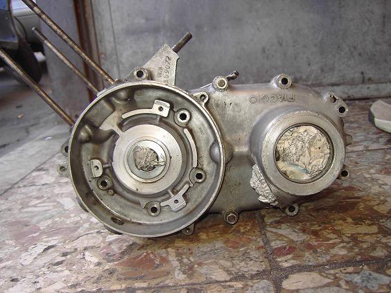

...ma sopratutto il motore che non farei sabbiare e lascerei così com'è visto che non ha ammaccature particolari o saldature
75,48 KB
99,24 KB
72,29 KB

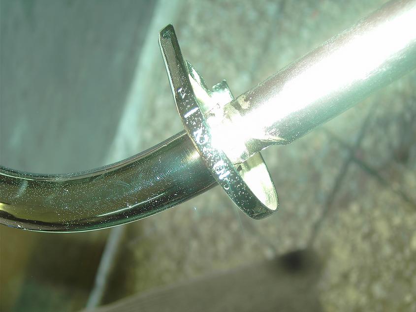

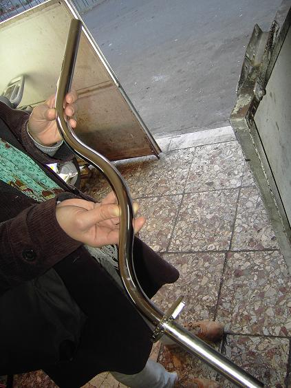

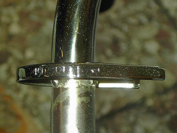

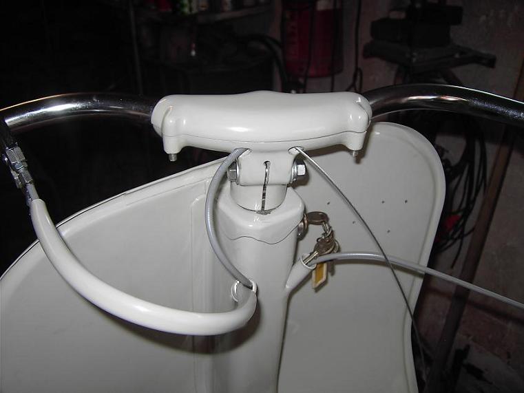

E sopratutto, l'highlight della giornata: CROMATURA!!! [:-D]
Bulloneria originale da 14
82,77 KB
Ariginale, dico Ariginale! Marca liotru naturale!
53,19 KB

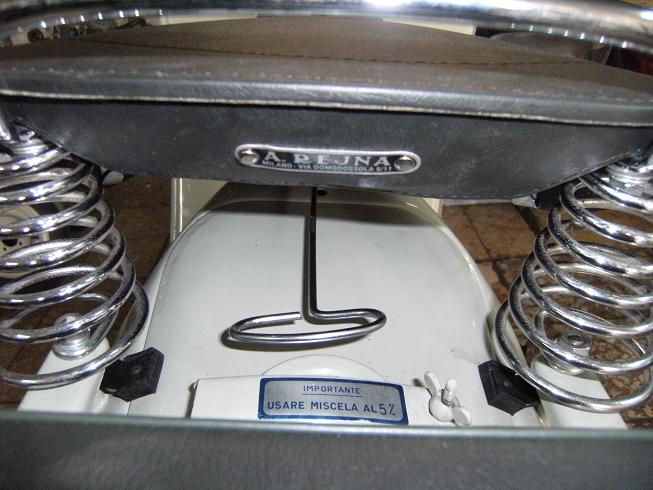

Molle sella
78,46 KB

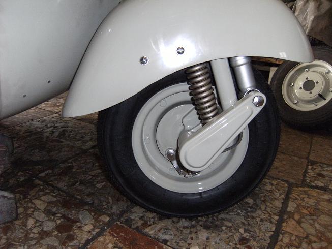

Qui devo dire che a vedere le foto sto rimanendo un po' deluso rispetto all'emozione provata ieri... mi sembrava venuto meglio...
70,66 KB
52,35 KB
71,28 KB
That's all folks per il momento! Alla prox...
Autore Risposta: vespista d.o.c.

i carter non vanno sabbiati!
per il resto,credo che se avessi io un sydecar,ci dormirei dentro

Può essere che la pelle originale (verdone scurissimo quasi nero) sia prodotta da un'unica azienda che vende solo alla fabbrica?

a mio modesto parere non ci sono molte parole da spendere a parte dire che è un oggetto splendido di altra CATEGORIA
Inserita il: 09/12/2009 09:13:01
Messaggio:
Spendi quei 1000 per la tappezzeria VINTAGE PIAGGIO, è l'unica, oppure vai da un tappezziere per auto, e spendi 800 per una tappezzeria che farà solo schifo!
Il MOTORE solo pulire , aprire, recvisionare mollette dell'avviamento (quelle due piccole), parastrappi, e tutti i paraolio e le guarnizioni.
Questa Vespa ricorda necessita di un cilindro maggiorato o non funziona, non è uno scherzo!
Per il suo carburatore ,ben fatto accidenti!
Cavolo... è da svenire per quanto è bella e rara.
la cromatura, và bene, la pedivella non và cromata ma solo lucidata, la bulloneria è zincata...
MERAVIGLIACI con questa cREATURA!

Questa e la pedana totalmente rifatta. Bei 2 etti di lamiera marcia tagliata, buttata e sostituita.
39,15 KB
36,55 KB

L'interno del parafango posteriore dove c'erano 3 buchi (2 visibili qui)
32,19 KB
Poi forcella...
37,15 KB
mozzo anteriore...
34,93 KB
e sopratutto... il parabrezza della navicella!!! .-)
32,46 KB
Beh, tutto sommato poco materiale fotografico per stavolta... :-( Alla prossima!

Il motore è venuto una meraviglia, non si sabbia MAI!!!

Dato che la navicella è stranamente a sinistra, che faccio con lo specchietto (che non ho e che dovrei comprare)?
Chiaramente andrebbe montato a sinistra ma temo che mi permetterebbe solo di guardare in faccia il passeggero... sopratutto se fosse di quelli (fighi) attaccati allo scudo...
Che ne pensate?
Inserita il: 15/01/2010 20:02:07
Messaggio:
A sinistra era la posizione originale....
monta due specchi sul manubrio con fascetta in cromo...
Hai la più bella Vespa del Forum amico....
facci sognare!

E allora, partiamo dalla navicella... Particolari
Finto parafango lato interno:
69,22 KB
Parafango
45,56 KB
Paraurti
45,19 KB
Inserita il: 27/01/2010 13:17:07
Messaggio:
Fondo della navicella:
56,01 KB
64,68 KB
62,71 KB
Qualche magagna c'era... si vede che è stata fatta qualche saldatura importante... e tra l'altro il fondo è ricoperto da una specie di pece... mmmhhh... (ora devo scappare, il resto al pomeriggio)

Niente anti rombo... molare le saldature e stuccare, tripla mano di fondo... e carteggiare ad acqua, il parafango (cavolacci è l'originale!), se non erro era cromato come le vecchie 500 per intenderci... non sono sicuro, ma cromato sarebbe bellissimo!

Tornando alla navicella, ecco l'interno (parte anteriore):
57,1 KB
e qui la parte posteriore. Si vede che hanno usato una specie di vetroresina che verrà tolta del tutto. Sto cercando di capire cosa mettere sotto la tapezzeria (sigh, gocce del mio sangue)
54,64 KB

E ora... rullo di tamburi.... LA SABBIATURA (della sola vespa, evidentemente)
58,23 KB
55,42 KB
44,49 KB
43,58 KB
Inserita il: 27/01/2010 19:09:52
Messaggio:
35,04 KB

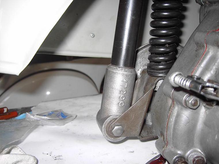

Numero di... telaio??? Perchè non corrisponde a quanto scritto sul libretto...???
35,45 KB
39,45 KB
42,79 KB
Autore Risposta: Tony.L
Inserita il: 27/01/2010 19:12:27
Messaggio:
Cavoli!
è presa strabene!
Non ti corrisponde il libretto?

Parti sparse...
41,21 KB
54,86 KB
58,37 KB
52,83 KB

Autore Risposta: djgonz
Inserita il: 27/01/2010 20:21:27
Messaggio:
certo che potevano sabbiartela un po meglio...
il numero non ti corrisponde perchè quello della foto non è il numero di telaio
il numero di telaio dovrebbe trovarsi nel telaio sotto il cofanetto sinistro... almeno, sulla mia vnb sta la... poi non so sulle farobasso...
Inserita il: 28/01/2010 00:26:43
Messaggio:
quello non è il n° telaio....quello giusto è sul bordo dello sportellino vano carburo
Inserita il: 29/01/2010 07:41:55
Messaggio:
Quello è il Numero seriale di scocca.... nun centra nà mazza col numero del libretto!
Inserita il: 29/01/2010 17:32:41
Messaggio:
Vabbbbene, vabbbbene, mea culpa ;-)
Grazie per il numero di telaio.

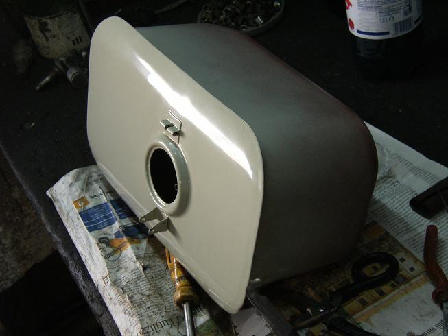

Finalmente di ritorno dalla carrozzeria! :-D
64,42 KB
48,87 KB

ottimo, ma ridimensiona le foto
Inserita il: 31/03/2010 19:39:21
Messaggio:
LE FOTO!!!
ma cmq non ci andava il fondo rosso?
Inserita il: 31/03/2010 20:12:28
Messaggio:
42,5 KB
63,3 KB
48,62 KB

Autore Risposta: ciochris
Inserita il: 31/03/2010 20:14:24
Messaggio:
uhm, sono un po' perplesso, non per criticare ma il lavoro poteva essere fatto molto meglio, questo è il risultato di quando i lavori li fai fare ai carrozzieri che la vespa non hanno idea di quel che sia... tony mi raccomando, se la mia la fai così te la faccio rifare da capo
Inserita il: 31/03/2010 20:38:23
Messaggio:
neeri, la verniciatura doveva essere così
http://www.vespaforever.net/forum/topic.asp?TOPIC_ID=10626&whichpage=10
si doveva vedere il fondo rosso

Autore Risposta: fede200e
Inserita il: 01/04/2010 03:12:35
Messaggio:
dal mio punto di vista tornerei alla sabbiatura, lavoro pessimo per un capolavoro del genere.
vernice troppo lucida, è nitro?? spero siano le foto ad ingannare,
verniciatura dello scudo a buccia d'arancia (se non sono le foto ad ingannare)
fondo rosso??? inesistente.
rifare tutto da capo.
Autore Risposta: Vespamaniasss
Inserita il: 01/04/2010 10:14:13
Messaggio:
E' FATTA SUFFICENTEMENTE BENE.....
ma da una FAROBASSO sidecars....
ci si aspettava di meglio NEERI!
Non che non sia BELLA, per amor del celo, finita sarà FANTASTICA, certamente....
ma MENTI MALATE come quelle dei VESPISTI PIU' PURI, che magari hanno sempre e solo SOGNATO una simile Vespa, non avendola, non avendo spazio per parcheggiare una sidecars, non avendo la FORTUNA di TROVARNE, pur ammirandola rimangono un pò delusi dal DETTAGLIO del FONDO e della serie numerazione telaio e del resto che verrà...
non lo fanno per semplice pura invidia o gratuita contestazione Neeri, lo fanno perchè un SOGNO lo MERITA e non mi meraviglio se nove su dieci la RISABBIEREBBERO da ZERO! Ignorando che non ovunque si trova il CARROZZIERE CHE CI STRACAPISCE DI VESPE, e che, se lo si trova ha prezzi proibitivi...
hai fatto certamente del TUO MEGLIO e diventerà bellissima...
ma se chiedevi consiglio....
oramai è tardi, và bene così, quel FONDO ROSSO sarà motivo di vanto per altri, goditi la tua SIDECARS, tra 50 anni qualcuno di certo la sabbierà di nuovo, avendo cura di mantenere il fondo nel pozzetto e sotto scocca, magari cercando tre chili di vernice NITRO, per allora pura UTOPIA.
Perchè è il DESTINO DI UNA VESPA, cercare le sue origini, ritornare al suo primo giorno di vita, un filo invisibile la lega a quella CATENA DI MONTAGGIO, alla sua linea "8", ed è lì che la ritroveremo prima o poi, come fosse uscita dalla COMMISSIONARIA PIAGGIO, in ogni DADO, ogni DETTAGLIO, finanche la più sottile SFUMATURA tra il FONDO e la VERNICIATURA!
Dettagli, piccolissimi DETTAGLI.... che celano eprò e sappilo sempre una Grande Differenza!
La tua Vespa strapperà gli occhi a noi altri Umani, solo guardandola per quanto sarà bella, ma qualcuno in cuore suo penserà: "Ah! Ad avercela avuta io! L'avrei verniciata come si deve!" alludendo inconsapevole al richiamo inevitabile dell'integralismo vespistico, che richiede i suoi tributi in tempo e denaro, anni di passione, conoscenza, amore.... ed ha sfumature che NON TUTTI POSSONO COGLIERE, come appunto quel vecchio telaio... aprendo lo sportellino del carburatore....
Scriveva tanto tempo fà l'Utente PUGNODIDADI:
"..è nel particolare il più piccolo che si cela sempre una grande differenza"
ed ancora:
"... certo le vernici Acriliche o Bi-compo, sono belle brillanti e resistenti, ma se vedete una vecchia vespa in NItro noterete la profondità dello strato di una terza mano lucidata a pasta & sudore, il riflesso profondo ed insuperabile di una vecchia verniciatura, di vecchi carrozzai, di tempi perduti, per quanto affatto brillante vi assicuro ne rimarrete colpiti nell'intimo, perchè mai nulla è meglio dell'originale, per quanto bello, affidabile, nulla lo equivale"
ed infine:
".... il destino di una Vespa è questo, dopo cento vite passate, generazioni scomparse, eccola nelle mani del migliore di noi, riguadagnare ogni singola vite, ogni suo dettaglio, eccola riprendersi il suo posto e tornare a noi da tempi lontani, come quel suo primo giorno di vita, sollevo il telo, il tempo si è fermato."
Sono solo chiacchiere Neeri....
però, chiedere costava nulla, è bella anzi bellissima, ma nella sua bellezza, non mi CATTURA, non mi INCANTA, per assurdo se mi capitasse tra le mani saprei bene cosa fare, senza ripensamenti....
Pugno in fine dei conti aveva ragione, solo oggi dopo tanto tempo capisco intimamente le sue parole, allora mi sembrarono tanto assurde, e rismonto la mia TS tanto bella, forse la più bella di tutte quelle vedute, consapevole del fatto...
che aveva maledettamente ragione.
RIPETO é BELLISSIMA....
ma se ne esiste solo una che è meglio, allora è solo bella.
PER UN PUGNODIDADI!
Inserita il: 01/04/2010 10:38:59
Messaggio:
eh si, sono d'accordo con gli altri... la verniciatura è fatta male, buccia d'arancia dovuta a poca pressione della pistola, il bordino è stato fatto male e qualche botticella nei lati dove si mettono i cofani... e poi infine il fondo rosso...
Passi il fondo Neeri perchè ovviamente un carrozziere vernicia e basta... non sta li a vedere come vanno verniciate le vespe, un carrozziere vernicia sempre e solo nello stesso modo... che si tratti di una vespa o di una macchina... purtroppo è uno dei tanti difetti...
Ma quelle botte, la buccia d'arancia e il bordino sono errori che un carrozziere non deve fare!!!
Io sono dell'idea che i mezzi d'epoca vanno fatti fare dagli appassionati, e non dai carrozzieri e meccanici qualsiasi...
Ti parlo da carrozziere e appassionato...
Inserita il: 03/05/2010 14:14:57
Messaggio:
Ciao a tutti,
riguardo tutto quello che è stato scritto sulla verniciatura, la situazione è come segue:
* la buccia d'arancia a occhio nudo e al tatto sembra non esserci
* il fondo rosso è stato coperto ma è stato dato
* la vernice è effettivamente solo una simil-nitro
* i numeri di serie si sarebbero dovuti punzonare... amen, cmq, chiaramente li ho da libretto
* c'era effettivamente una piccola ammaccatura sul parafango posteriore che inizialmente era sfuggita ma poi è stata sistemata
Superando queste critiche (superandole verbalmente nel senso che quello che è fatto è fatto. Io non sono tipo da farla risabbiare), ecco come si presentava settimana scorsa:
60,59 KB
51,87 KB
72,85 KB
Inserita il: 03/05/2010 14:18:38
Messaggio:
73,32 KB
53,02 KB
69,34 KB
89,84 KB
74,74 KB
58,09 KB
Autore Risposta: ilovespa

Comunque, dimenticavo, qualcuno ha idea dove trovare la luce parafango della navicella? E' sul catalogo vespa vintage parts ma mi pare di capire che il fatto che sia a catalogo non vuol dire che sia reperibile...
Inserita il: 04/05/2010 08:40:33
Messaggio:
La LUCE NAVICELLA Solo sul quel CATALOGO la troverai o da p4scoli (ma devi chiamarlo).
Viene bene, ma considerata la rarità del mezzo, il RESTAURO CHE STAI FACENDO rasenta lasola sufficienza...
(ammappalo quanto è acido Poeta!)
Molla sospensione ant da ZINCARE, ammo ant da sostituire con simil originale, quello non è il suo ma una brodaglia insipida! Sul CATALOGO CIF, lo vendono davvero bello ed identico all'originale dell'epoca! Sugli €80, oppure in fiera quella schifezza cromata, vedo di inviarti foto del dettaglio, comunque meglio di quel che monti ora a €70... ed altro... tanto altro... soprassediamo.
CARATTERE lettere/numeri 6mm tondeggiante con 6 uguale al 9 e 4 aperto, lo 0 deve essere ovale e panciuto, stanghette di base sulla I sulla V replicate con punta cacciavite stretta in acciaio...
servirebbe uno ESPERTO, molto ESPERTO....per simili lavori...altro che motore e carrozzeria, qui si parla di antiche ARTI, troppo spesso confuse con la BANALE Contraffazione Illegale.
SOLO una ne ho veduta Degna di farsi analizzare anche dal REGISATRO STORICO con i numeri riprodotti per fini COLLEZIONISTICI!
Son TUTTI BRAVI, o almeno si reputano tali... ma su quelle vecchie serie pre 1969.... serve perizia e conoscenza non comuni... è ben altra ROBA che una RIBATTITURA pura e semplice... è roba che non troverai... nemmeno pagando.
GLI UOMINI AZZURRI solo loro...
sanno.
Inserita il: 04/05/2010 08:48:56
Messaggio:
Il mOTORE... mi pare... non ci siamo NEERI...
non si inizia MAI da una VESPA SIMILE!
anche se la hai disponibile.. si cerca una qualunque altra Vespa 50cc la si RESTAURA si fà esperienza e poi si passa al pezzo FORTE!
sembra assurdo... ma ha una sua logica e ragione...
COMUNQUE STUPENDA...
non vediamo l'ora di vederla con la GONDOLA.
Inserita il: 04/05/2010 13:20:26
Messaggio:
In SICILIA, certo ed altrove....per come dice djgonz con ragione...
ma...
una CONSIDERAZIONE in merito và fatta, o meglio una precisazione....
semplice curiosità;
Ho notato, osservando da tempo questo piccolo mondo a ruote piccole, che le PEGGIORI VESPE RESTAURATE sono quasi sempre di ORIGINE PARTENOPEA, o meglio "erano", difatti le Vespe made in Naples stanno curiosamente subendo una inversione di tendenza ed i nostri cari colleghi napoletani ne stanno sfornando dai loro garages di veramente portentose!
Veduta VBB irraggiungibile Made in naples!
ed altro....
Insomma anche i peggiori si migliorano, e questo Hobby in realtà è diventato ROBA SERIA da molti meno anni di quanto si immagini!
In SICILIA comunque è VERO, non c'è molto da stare allegri, basti pensare che TONY è di quelli BRAVI ed è risaputo da tutti che è una "mezza calzetta!", immagina quelli meno bravi di cosa son capaci!
VERO TONY?
Ti vedo arrossire di rabbia, scherzavo, lo sò che sei il migliore e non solo da quelle parti.
Quel MOTORE TI MERITEREBBE.

Autore Risposta: mino
Inserita il: 04/05/2010 17:35:50
Messaggio:
peccato non essere abbastanza esperto per cogliere tutti i difetti che ci vedete io lì vedo solo una bellissima vespa
Autore Risposta: aerox2
Inserita il: 04/05/2010 17:51:44
Messaggio:
quoto mino...sto pensando la stessa cosa....
quanto sono ignorante.....
Inserita il: 04/05/2010 18:57:08
Messaggio:
sul motore non cè bisogno di essere esperti...ad occhio si vede che non ci hanno perso tempo.
Inserita il: 05/05/2010 00:06:37
Messaggio:
cosa vedono i miei occhi, cilindro arrugginito e carter chiusi con pasta rossa?? no non può essere vero, cosa ha fatto di male questa vespa?? MAI INIZIARE UN RESTAURO SE NON LO SI SA PORTARE AVANTI.
Inserita il: 05/05/2010 08:41:06
Messaggio:
Un pizzico di INVIDIA pure ce lo vogliamo mettere?
NEERi, hai una Vespa che ci fà SOGNARE, verrà BELLA, certo il motore e la FORCELLA conveniva farli RESTAURARE PER BENE, per tanti ovvi motivi, difatti un mOTORE ben fatto dura altri 50 anni! Forse di più...e una simile Vespa se lo meritava proprio...
Al solito mi viene da dire che chi ha il PANE non ha i DENTI!
sarà BELLA, ma meritava di essere STUPENDA!
Vero è che uno ogni 100 te la saprà apprezzare per quello che è, e gli ALTRI la troveranno TUTTI FANTASTICA, ma simili RESTAURI si affrontano una volta sola nella vita e vanno fatti davvero al meglio, anche perchè come sempre accade, l'unico che la sà veramente capire e nota i difetti, di solito è quello che se la compra poi!
Certo non è in vendita.... e quindi andrà bene se funziona...
però...
CHE VESPA!
Inserita il: 13/05/2010 11:59:29
Messaggio:
Buongiorno,

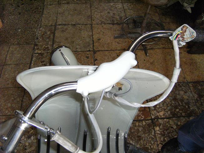

altro giro, altro "regalo".
67,19 KB
E ci sono le ruote!!!! (come mi emoziono per poco...)
59,06 KB
Peccato che abbia dovuto metterci i cerchi nuovi perchè quelli vecchi erano troppo ruvidi/"mangiati" nella parte interna che appoggia sulla camera d'aria...
58,69 KB
Inserita il: 13/05/2010 12:04:13
Messaggio:
62,85 KB
Non era la cosa più intelligente fotografare la ventola su uno sgabellino grigio e rotondo ma tant'è...
62,8 KB
Orgoglio di papà! Molle TUTTE salvate!
78,72 KB
Aspettando di attaccare la placchetta "A. Rejna..."...
68,49 KB
Inserita il: 13/05/2010 12:07:08
Messaggio:
Dulcis in fundo il serbatoio
43,06 KB
Questo è quello che riesco a fotografare dell'interno... Non è perfetto... Potrebbe esserlo? Si è lavorato a "maracas", con dadi e bulloni sbattuti all'interno a grattare con dell'acido...
40,87 KB
Inserita il: 13/05/2010 14:27:32
Messaggio:
Il serbatoio secondo me lo puoi lasciare pure così, basta che poi fra serbatoio e carburatore ci metti un filtro di quelli in plastica che si mettono nel tubo !
Inserita il: 14/05/2010 08:57:01
Messaggio:
OTTIMO; per il lavoro di PULIZIA del SERBATOIO...
SCARSO; la MOLLA SOSPENSIONE verniciata, e l'AMMO ANT scadente non del MODELLO (monta quello a giunto grosso essendo mod. precedente il 1959, sul post della GS di SANTOLO ci sono FOTO se non erro)
PESSIMO; per i CERCHIONI sostituiti, sono difatti sempre mangiati dentro gli ORIGINALI , ma marchiati e molto più pesanti dei NUOVI COMMERCIALI, bastava sabbiare ed amen, tolta la ruggine erano come nuovi....
DA RIVEDERE; e rifare il telaio sella che è sempre in grigio chiaro e la COPERTINA... pare NERA in foto! Non deve essere VERDE? Ci metto l'interrogativo, solo per garbo...
E' UNA VESPA FANTASTICA... mettila su per come ti riesce al meglio.... verrà BENONE e sarà FIGHISSIMA, certo meglio di altre cento simili vedute... meritava forse altre mani però...
con tutta sincerità, meritava BEN ALTRO RESTAURO ed era messa di partenza un gran bene nonchè se ne dica...
Insisto, perdona, ma certe cose a gente come me fanno maluccio...
bravo!
Inserita il: 11/06/2010 21:13:02
Messaggio:
'azz, l'ammo è quello che mi sono trovato... pensavo fosse quello giusto
Bah, o becco i più incapaci della terra o non so... I cerchioni sono stati sabbiati e risabbiati ma la ruggine non è venuta via. A fine lavori mi troverò 3 cerchioni (il quarto me lo tengo buono per estetica per la ruota di scorta) da a chi li vuole. Già riverniciati...
Easy... verde scuro, tutte le pelli, ovviamente, incluso sedile, schienale e pannelli laterali del sidecar
Niente FILTRO su una VETERANA!!!!
Ingoia pure i ROSPI quella 5%....
Tubo originale trasparente, niente VERDE o AZZURRO, monta poi quello per le small la FAROBASSO e non quello grande tipo PX, in Piaggio.
Niente filtro!

Penultimo giro prima di rivedere l'allineamento cosmico!!!

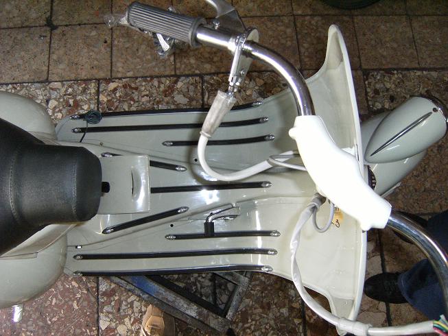

82,61 KB
58,56 KB
Ops, scusate le chiappe
Ma il rivetto in basso a destra per tenere la guarnizione ci sta (solo quella destra che è non fa tutto il giro)??

Inserita il: 11/06/2010 21:26:24
Messaggio:
53,76 KB
57,24 KB
La gemma del faro era solo poggiata... tanto per vedere l'effetto che fa...

Manopole temporanee per non sporcarle visto che con tutte le accortezze tutte le guarnizioni definitive sono già luride... Scatola elettrica a 4 vie...
65,8 KB

Adesso però non puoi lasciarci così sulle spine... Una sola foto non può soddisfare la nostra sete!!
Inserita il: 17/07/2010 13:13:53
Messaggio:
Arrivano, arrivano... ;-)
Il fregio sulla navicella (scudetto più striscia cromata) temo farà storcere il naso a qualcuno... ma questo restauro è stata un'operazione-salasso...
75,03 KB
88,83 KB
89,54 KB
82,59 KB
Inserita il: 17/07/2010 13:23:50
Messaggio:
Scusate il disordine nell'upload.
84,38 KB
Deve essere applicata una farfallina per bloccare lo schienale
I numerini intagliati e dipinti! (Le manopole sono sempre temporanee per non sporcare quelle definitive)
85,08 KB
Ora qualche dettaglio della navicella
60,16 KB
Il fondo è stato ricostruito che dopo un incidente l'avevano precedentemente ricostruito in vetroresina (!!!)
70,87 KB
L'interno della navicella. E' da spolverare. C'è un tappeto di gomma per proteggere la tapezzeria. (Sicuramente qualcuno potrà avere un'idea delle difficoltà di reperire il pellame verde scuro... e col tempo dovrò procurmente un'altra bella pezza per il telo di chiusura della navicella in assenza di passeggero)
58,39 KB
E infine, sempre da pulire, il vano dietro lo schienale della navicella
76,89 KB

Ciao Neeri, molto bella la tua vespa-sidecar.
Pero' a me sembra che il clacson sia errato (modello per vespe anni 70 e small) ed anche il coprimolleggio anteriore sia errato ( di tipo GTR,SV,TS ecc ecc)
per il resto e' molto ma molto bella complimenti!
Inserita il: 18/11/2011 15:11:42
Messaggio:
E' bella ma non bellissima... molti dettagli denotano risparmio e leggerezza....
scusa Neeri, ma quella vespa meritava molto molto di più!!!
hai avuto fortuna nel reperirla... ma è un RESTAURO quasi INDEGNO di cotanta Vespa.
Non vediamo poi le foto della rigenerazione del motore...la forcella non raggiunge minimamente la sufficienza, vederla in foto la rende dignitosa, ma sono certo che dal vero rivela molti più difettucci di quelli che già le foto evidenziano....
il sidecars originale meritava ben altro restauro...anche lui.
Se dicessi che non mi piace direi una assurdità... è un bellissimo modello, ed ora si presenta bene, ma se fosse stata mia l'avrei AZZERATA di nuovo per certo!
Meritava altro restauro...
sarebbe stato più idoneo scambiarla con altra vespa anche di pregio e darla a chi avrebbe saputo apprezzare meglio l'oggetto...
sono antipatico ma sincero ma sò di cosa parlo.
