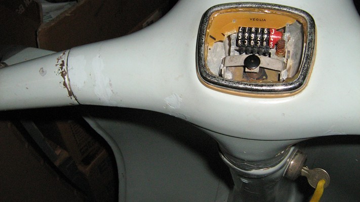

2) LUCE CONTACHILOMETRI: 6v - 0,6W: leggo in questa scheda

che nel contachilometri ci va una lampadina. Ma dove? Ho smontato la vespa ad Agosto, ho catalogato tutte le viti, lampadine, bulloni…su bicchieri di plastica con il nome scritto fuori…ma una tromba d’aria mi ha combinato un macello…(avevo il banco da lavoro di fronte al portone per avere più luce..il portone era aperto…immaginate voi..-) e ora nn ricordo se c’era oppure no sta lampadina, e comunque a parte un piccolo foro sulla scatola del contachilometri nn vedo dove poteva essere messa. Qualcuno può dirmi se ci va o no?

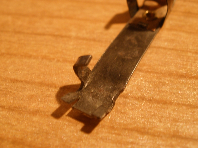

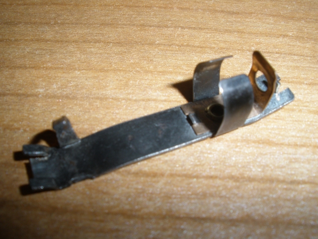

3) Nella parte inferiore della sella c’è un tampone di battuta tra la parte superiore della sella e quella inferiore, è di forma rettangolare, e va appunto su incavo nella parte interna dello snodo della sella. Il pezzo ha un foro centrale per far passare il bullone che tira il mollone della sella.
Il mio pezzo è tutto rotto e rigido perché vecchio, nn si riesce ad incollare.
In vendita nn ne vedo. Come posso fare?

2) esattamente in quel foro va messa la lampadina ... ci va un portalampade che aderisce perfettamente e chiude il buco ed è fatto così... se lo hai perso è un bel casino perchè non si trova... comunque siamo nella stessa situazione perchè il mio è rotto
269,54 KB
238,72 KB
3) lo trovi da p4scoli al "modico" prezzo di 8 euro

2 - sulla VNB1 lo strumento è OPZIONALE, ci andrebbe un raro tappo in plastica, ma se vuoi lo strumento la lampadina ci vuole, c'è il foro sullo strumento per il portalampade.

2) So che il contachilometri nella Vnb era un OPTIONAL, quella che ho preso io ce l'ha, ma nn trovavo alcuna sede per la lampadina..un piccolo foro l'ho trovato, il filo e porta lampadina andranno fissati lì

Wyatt grazie anche per le foto, nn avevo mai visto quel pezzo in nessun forum (pian piano li sto girando tutti).
Tu come farai, comnque il tuo pezzo credo sia riparabile ingegnadosi un po'! sei sicur che non se ne trovino di nuovi?

si, di nuovi non ne vendono ... se hai culo lo potresti trovare a prezzi allucinanti su ebay (una volta ne ho trovato uno alla bellezza di 30 euro )... l'aletta rotta la ricostruirò, quello non è un problema... il problema è fissarla... ache se riuscissi a saldarla (a stagno ovviamente) non credo che resisterebbe molto... boh devo ingegnarmi un po'...

Scusate se mi intrometto ma sulle risposte alla domanda 2) non concordo. Sulle VNA il contachilometri era optional e c'era il tappo di plastica a chiudere i buco sul manubrio mentre sulle VNB1 era già di serie ma attenzione, senza alcuna lampadina!
Sbaglio?

Prime serie prive di strumento anno 59, tappo come Ape stesso anno in plastica flessibile con scudetto a P vecchio logo, niente coprimozzo forcella ant in alluminio, primi esemplari fanale post come VNA.
Lo strumento....mi sorge il dubbio, devo verificare sul mio originalissimo, è probabile che non monti la lampada per come dice MAURO, sui repro la lampada però c'è!
l'originale strumento VEGLIA si riconosce dalla lancetta in rosso e nottolino centrale in nero, se tutta nera è una REPRO, faccio foto prossimi giorni e allego, così verifichiamo questi dettagli.

Dubito che la VNB1T avesse il contakm illuminato! La mia VNB2 non lo ha di certo!
Comunque, per fugare ogni dubbio, basta leggere lo schema dell'impianto elettrico originale. Se li c'è la lampada da 0.6W, allora non ci sono dubbi

si ho sentito dire anche io su un altro forum che la vnb1 non aveva illuminazione... è possibile...

Sul contakm vnb ha ragione mavro, non c'è nessuna lampadina.

Come già detto, non c'è alcuna lampadina nel contakm della VNB1!!! 100%, ho un contakm originalissimo by ZioGiulio!
Ancora non concordo (lo so! sono cocciuto finchè non ci sbatto il muso): passi che le primissime VNB1 non avessero il tachimetro (anche se non ne sono del tutto convinto) ma non mi risulta che non avessero il coprimozzo; il tachimetro con la lancetta rossa mi sembra che fosse montato su un modello successivo ma non su vnb1 (anche nei Veglia originali era nera) e senza lampadina. Se sbaglio chiedo venia ma tutto serve per imparare, al sottoscritto in primis. Ciao.
Autore Risposta: n/a
Inserita il: 16/01/2009 11:48:10
Messaggio:
ascoltate ma secondo voi se devo andar a cercare x i mercatini il devio ORIGINAL x la mia vb1 quanto lo dovrei pagare al max??kmq sulla mia che num tel. 0157** il contakm c'è,è rotto x cui il colore delle lancette non lo sapro mai..ma c'è!
68,85 KB
Autore Risposta: n/a (ex wyatt)
Inserita il: 16/01/2009 12:32:59
Messaggio:
io concordo con te... secondo me paolo, per la faccenda del coprimozzo, sta facendo confusione con la VNA1, che infatti non lo aveva... per la lancetta anche io ne ho viste solamente di nere... e tra l'altro mi è capitato sotto mano un po' di tempo fa un tachimetro conservato (credo) di una vnb1 e la lancetta era tutta nera... un po' scrostata ma tutta nera...
Autore Risposta: dfteam
Inserita il: 16/01/2009 14:56:19
Messaggio:
Confermo che sulle prime VNB il tachimetro era un opzional. Di serie c'era il tappo, simile a quello dell'ape, ma diverso per qualche scritta mi pare...non confermo però le differenze esatte.
Il coprimozzo c'era, in tinta.
Confermo lancetta scura.
La mia è stata immatricolata nell'autunno 59.
