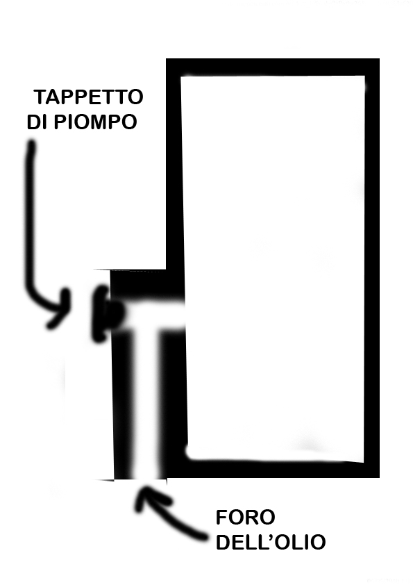

in base questa discussione colgo l'occasione di dare qualche consiglio in fatto di carburatori con e senza miscelatore,
la spaco mette in commercio i carburatori SI per PX con e senza miscelatore,
però i carburatori per PX senza miscelatore hanno UGUALMENTE il foro alla base per l'olio per miscela,ma questo foro però non sbuca dentro il carburatore, insostanza è otturato,
questo foro trae in inganno perchè molti pensano che cambiando solo l'asticina di leveraggio e tutto ok,invece poi c'è il GRIPP..
consiglio sempre di verificare con aria se il foro e libero,e se c'è il tappetto di piompo in corispondenza,
cmq un carburatore senza mix lo si puo adattare per il miscelatore,,il foro lo si puo fare con una punta da 3mm trapassando il carbuatore vicino la ghigliottina,e poi creare il tappetto magari con una vite,
