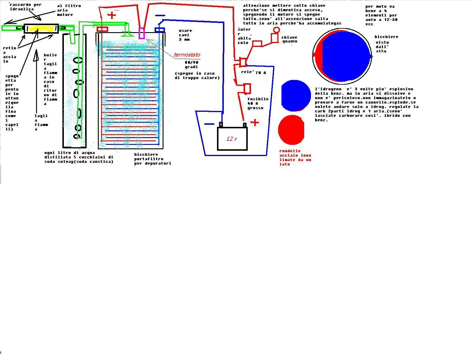

Ciao Gianluca sono Filpi Francesco Paolo, da Palermo. Questa e’ veramente forte. Ho trovato il progetto spezzettato in giro per internet e l’ho schematizzato in un unico schema . esiste dal 1908! l’ho realizzato e funziona. In america vendono quello per moto a 140 dollari e per auto sopra i 800.li ho realizzati tutti e due e ti mando lo schema e le foto di quello che ho fatto io. Si puo’ risparmiare fino al 70 % di benzina, gas o gasolio a secondo cosa si usa. Se il motore e di piccola cilindrata non si usa piu’ la benzina si va ad acqua!
E’ la famosa auto o moto a acqua (che produce idrogeno e quindi moto o auto a idrogeno) ma non si compra l’idrogeno si produce a bordo del mezzo, quindi niente bombola e niente pericolo.
In poche parole 2 elettrodi a bagno di soluzione acqua distillata/soda caustica (soda solvai per le pulizie di casa) o bicarbonato, se alimentati da tensione 12 volt producono, separando l’h2o, hho cioe’ idrossido cioe’ gas di brown, che e’ esplosivo 3 volte piu’ della benzina e si può usare come combustibile.
Non produce fumi o inquinamento ma vapore acqueo e si immette direttamente nel filtro aria senza altre modifiche,quindi avendo piu’ potenza basta accelerare meno per raggiungere la velocita’ che si otteneva senza idrogeno. Se invece si vuole andare senza benzina ma solo a idrogeno bisogna usare un cinquanta e modificare la carburazione da 1/13 (1parte di benz e 13 di aria) a 2/1 (2 di idrogeno e 1 di aria) o andare a tentativi avvicinando il tubo che produce idrogeno alla presa aria carburatore (senza filtro aria).
Penza moto/auto/barche/gruppo elettrogeno/caldaia condomini ecc che girano senza combustibile acquistato, che sia benzina gas gasolio o altro. Offro il mio suggerimento di realizzazione ma in ogni caso essendo un progetto gia esistente dal 1908 declino ogni responsabilita’.

Foto dello schema completo

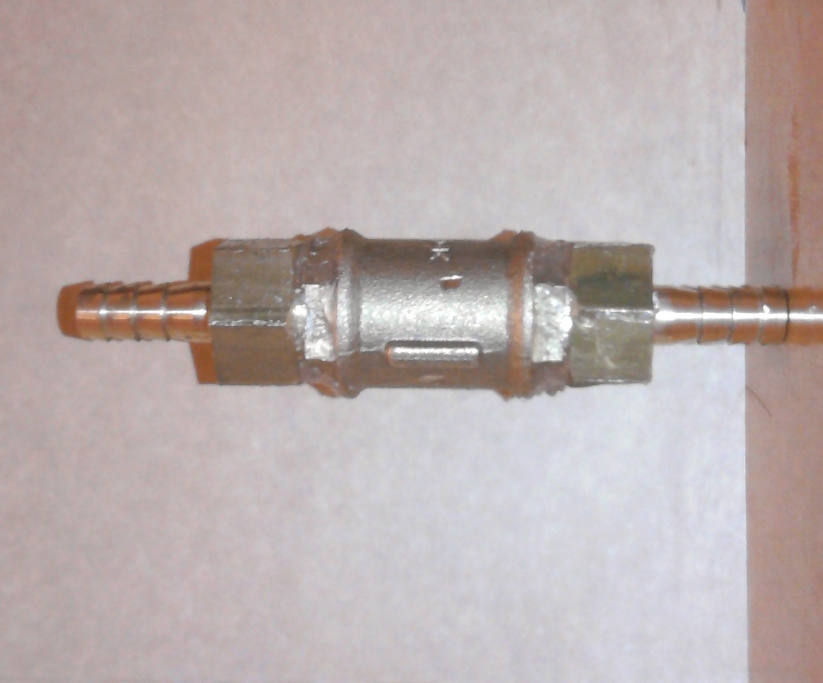

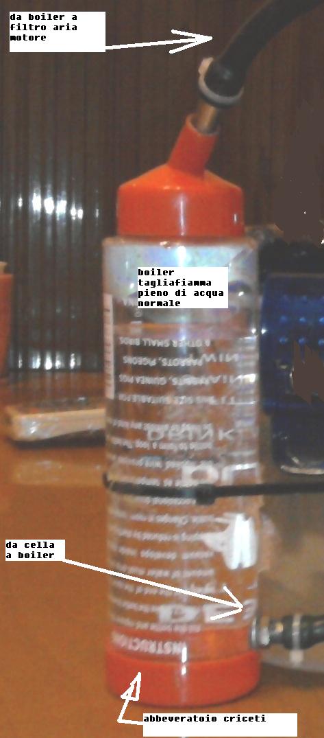

Taglia fiamma per avvitare il ritorno di fiamma
Retina filtro rubinetto di casa usata per costruire il tagliafiamma (chiudere i pezzi con teflon)

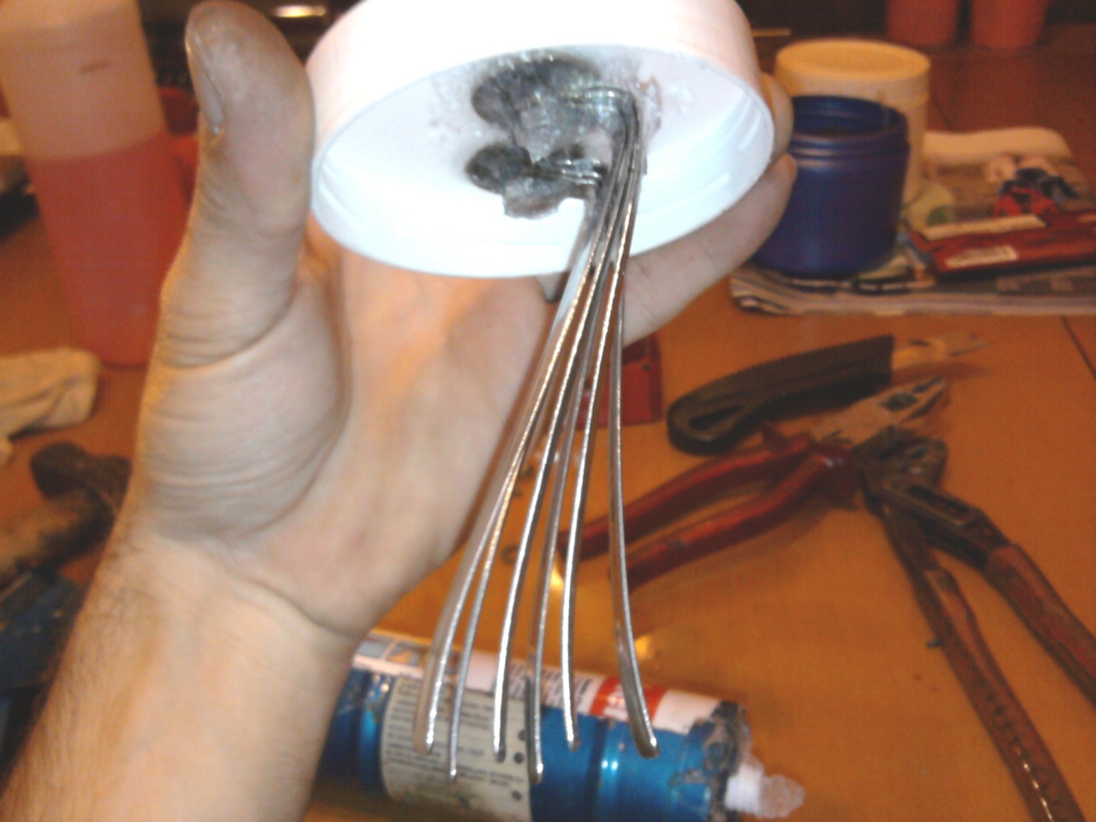

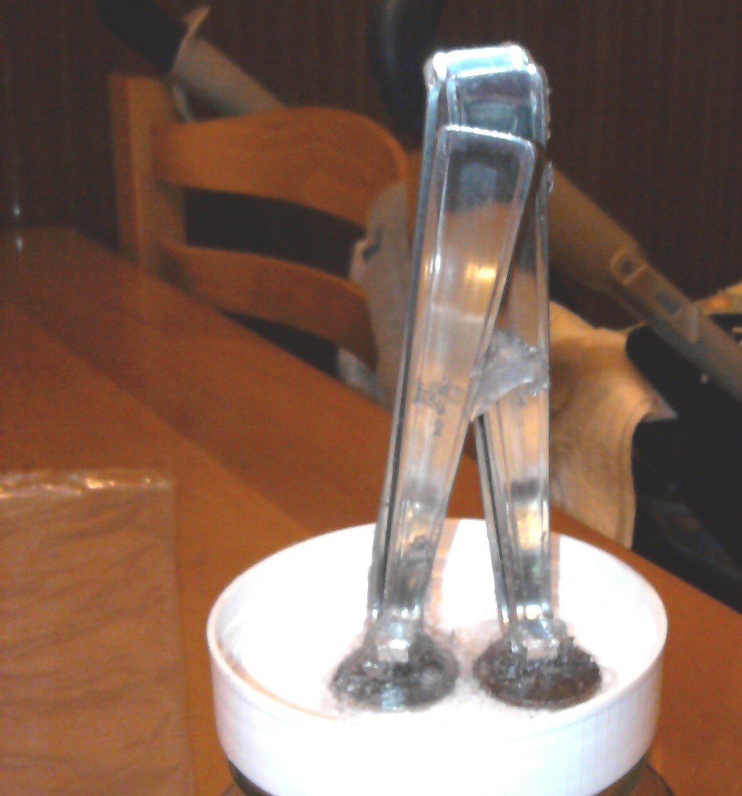

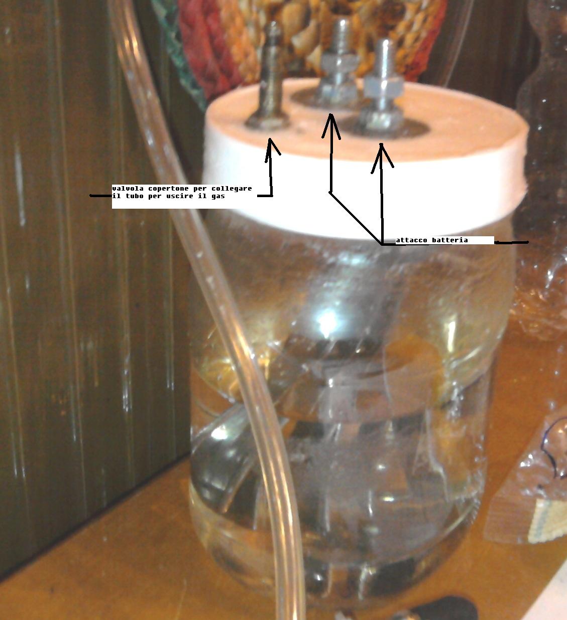

Quello che segue e’ il progetto per moto piccola cilindrata 50 oppure 125.

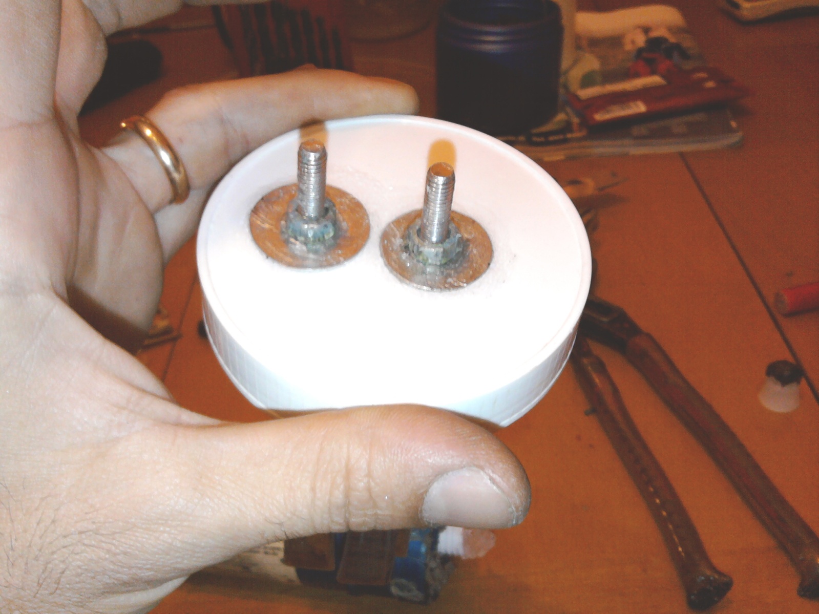

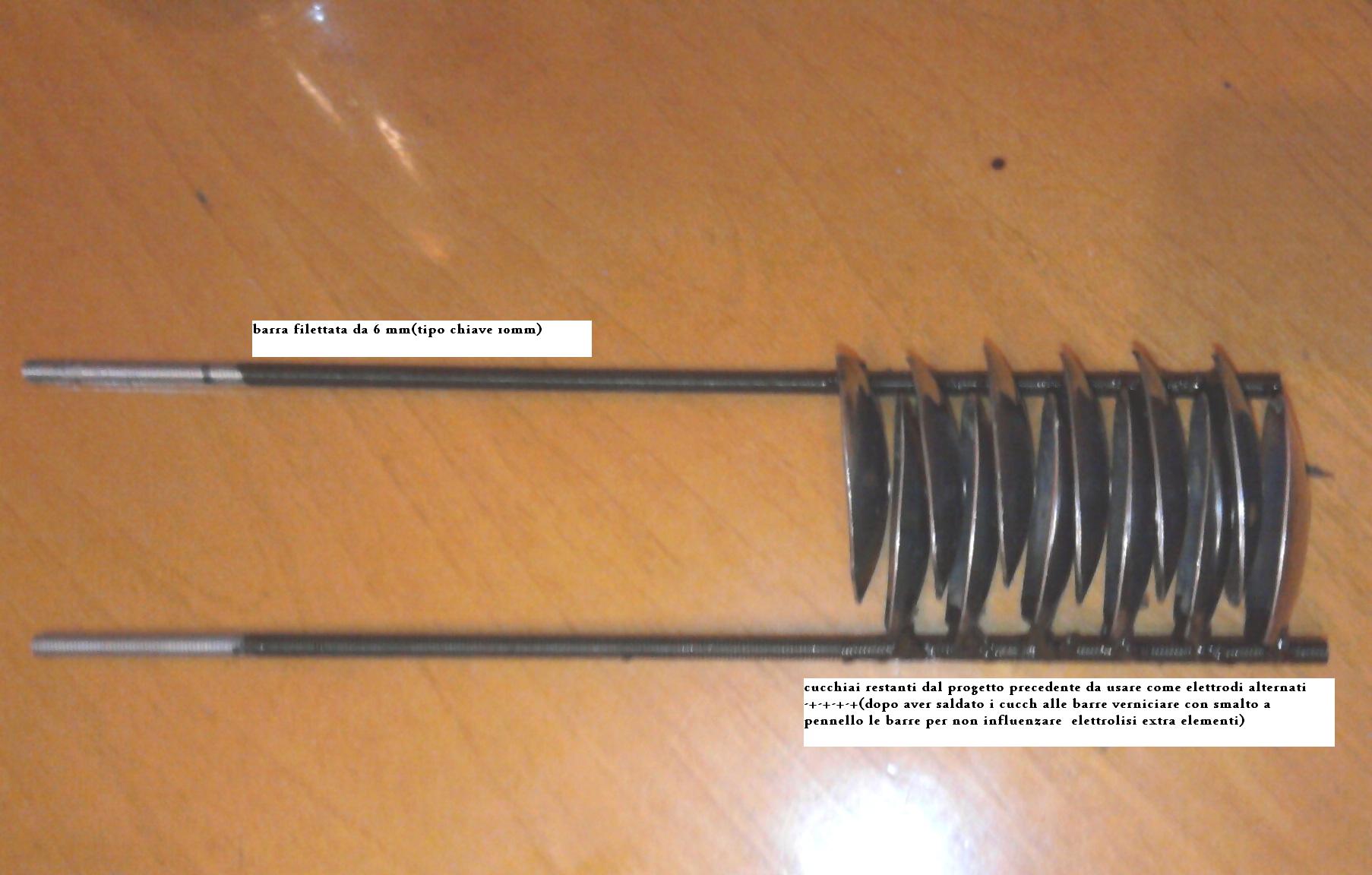

Come elettrodi ho usato cucchiai acciaio inox (solo i manici) ricordate piu’ elementi usate piu’ idrogeno producete ma piu’ ampere assorbite quindi valutate la vostra batteria.
Per mantenere la distanza fra loro e non toccarsi si può usare silicone

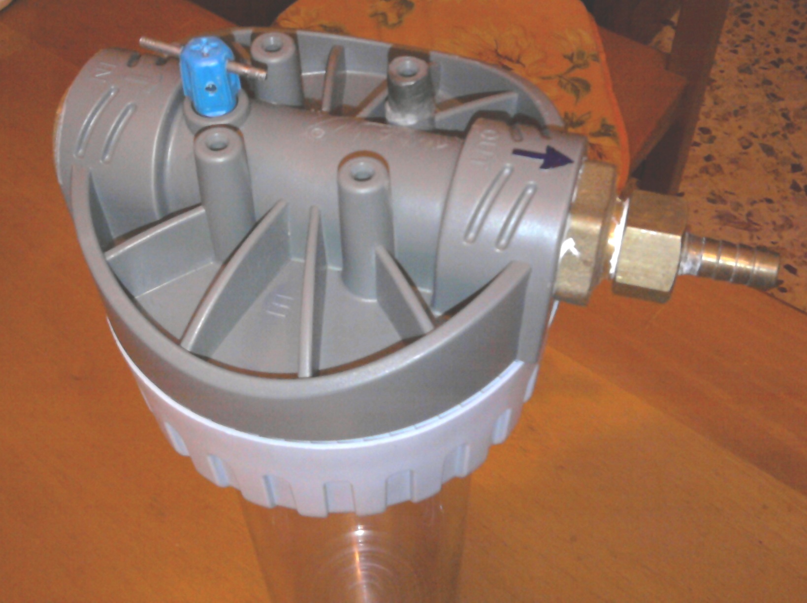

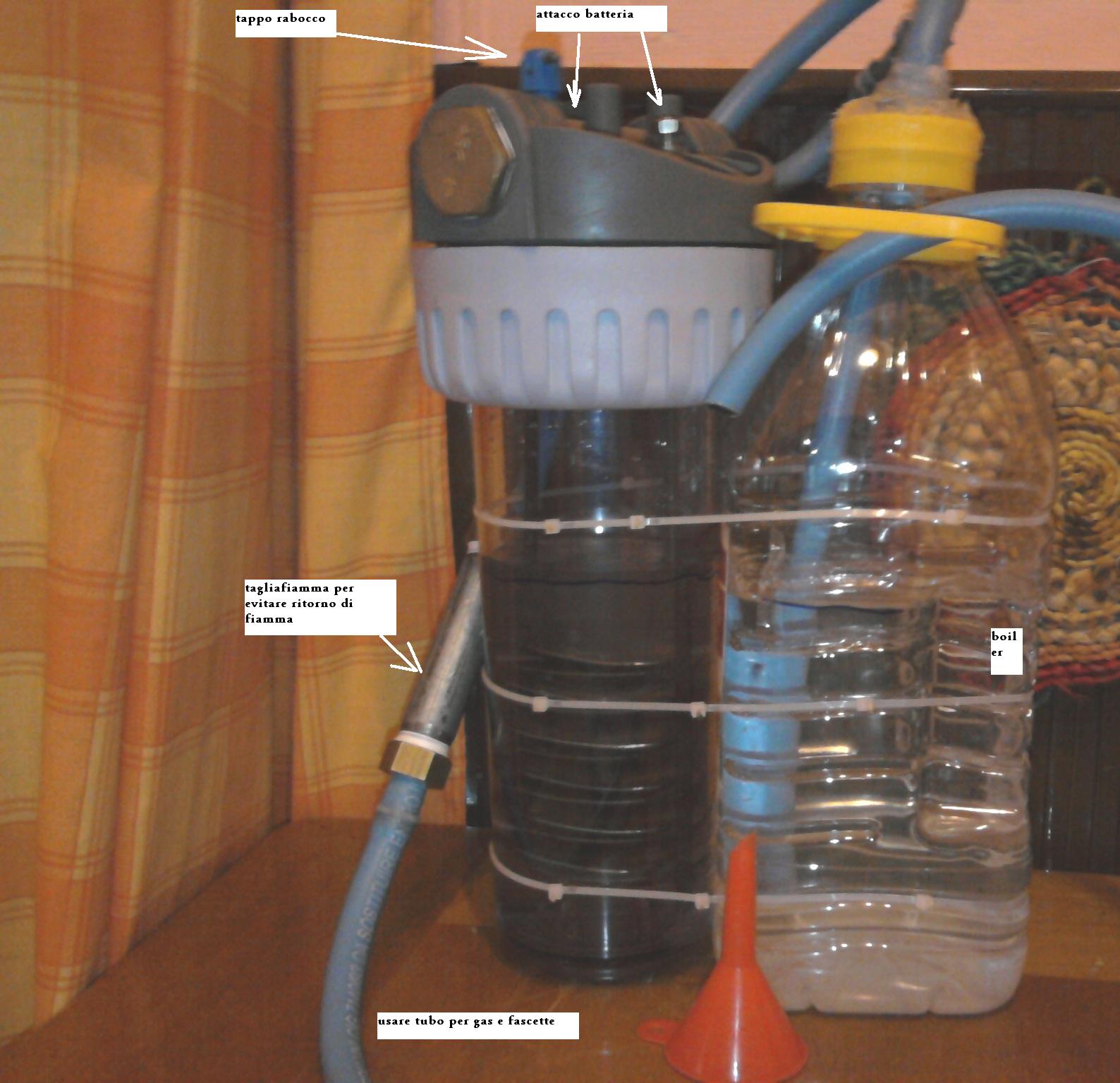

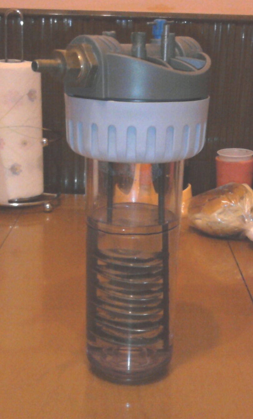

Queste invece sono la foto per realizzare il produttore di idrogeno per un 600 o un auto fino a 1200 cc
Usare un bicchiere porta filtro depuratore tipo quello che filtrano il cloro e sistemarci gli elettrodi
POTETE USARE CUCCHIAI ACCIAIO O RONDELLE ACCIAIO (QUELLE GROSSE DA CANTIERE MEGLIO DEI CUCCHIAI)
Con raccordi idraulici creare una sola uscita per tubo e usare la valvola blu sfiato per i successivi rabbocchi di sola acqua distillata
Ecco il tutto finito
