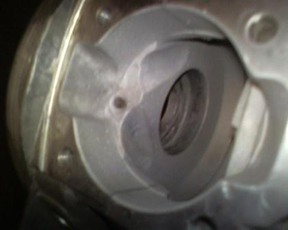

Ho appena aperto il blocco della mia vespa special con l'intento di raccordare i travasi e anticipare l'albero originale..
Mi sono sorti due dubbi:
-per raccordare devo allargare solo qui (blu) o anche
qui(rosso)??
-Separando i carter ho fatto in modo che l'albero motore e l'ingranaggio quadruplo restassero sul lato volano.. per toglierli basta scaldare la zona vicina al cuscinetto per poi estrarli??
Grazie anticipatamente!!
ps: per asportare il materiale sulle spalle dell'albero come mi conviene fare??
Nelson

Ciao nelson!!
Per la raccordatura,è necessario raccordare solo la parte da tè segnata in blu'!
Cerca,di esser piu certosino e accurato possibile!!
E soprattutto fai tutto con grande concentrazione e calma!!
Per l'albero invece,
è sufficente svitare il dado con chiave a bussola da 19 mm,
e con una mazzetta in nailon,
dovrai andar a battere sul perno filettato dell'albero motore!
Per poi scongiurare ogni tipo di danno al filetto,ti consiglio anche di rimettere il dado sull'albero,
lasciandolo avvitato fino a filo del filetto,
ottenendo così,
un piano di battuta maggiore,e evitando inoltre di ammaccare il filetto!!
Mentre invece,per il quadruplo,
non serve nessuna operazione specifica in particolare.
Dato che il quadruplo,non è trattenuto da nessun dado,
e necessario solamente sfilarlo dal piccolo cuscinetto posto sotto di esso!!
L'operazione,può esser facilitata con l'utilizzo di un pò di svittol,
e con l'aiuto di due cacciaviti a taglio,
che in seguito,
andrai a utilizzare,
posizionandoli sotto il quadruplo,
li dovrai utilizzare come due leve!
Questo sistema però,
richiede un minimo di attenzione!
Nel senso che,dovendo andar a fare leva sotto il quadruplo,
se non si fa attenzione,
si può rischiare di segnare l'accoppiamento dei carter,
in seguito a una forzatura su di essi,
per un maggior ottenimento di forza-leva!!

ciao, magari è un effetto della foto ma quei travasi non mi paiono originali, puoi mica mettere una foto di almeno uno dei due visto dal piano di appoggio del cilindro??
Comunque x l'alberino del cambio, lascialo li, se il cuscinetto è buono e l'alberino non balla allora non cambiarlo.
Per l'albero motore, scalda da fuori la sede del cuscinetto per qualche minuto (io uso un phon alte temperature) poi metti su il dado avvitato a filo con la parte filettata dell'albero e una volta scaldato, tieni l'albero da dietro con una mano e dai qualche colpo di mazzetta di gomma o di alluminio.

Ciao Bruno!!
Domani porto i carter dal saldatore,
per poter scavare in scioltezza..
(magari mi puoi consigliare dove fare i cordoni di rinforzo??)
Ciao vespa_90
i travasi sono gli originali ma li avevo lucidati per benino tempo addietro..
Per la foto dovrai aspettare fino a domani perchè adesso proprio non ho voglia!!
grazie!

Ecco i riporti del mio M1:
Considera che per cilindri come Polini e company non occorre fare tutti i riporti che ho fatto io.
Ad esempio dal lato del volano non lo farei, per evitare possibili inutili deformazioni.
Dal lato frizione, poi, farei solo quello lato scarico, che quello è il punto più delicato.

carlo, ho visto gente che con l'M1 ha fatto ben altri riporti....però se quelli già tengono

Ciao carlo,
grazie mille infatti penso che faro solo il lato frizione dalla parte dello scarico..
vespa_90, cosa ne pensi degli attuali travasi??
magari fra un pò ti posto la foto vista dall'alto.

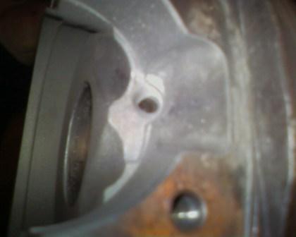

Secondo voi è possibile che il mio 112 si predisposto per il terzo travaso??
semmai è possibile aprirne un terzo sul carter??
Il motore è quello di una 50 special 4m..
è vantaggioso o svantaggioso??

Può essere questo il 3 travaso??
se è questo ho notato che è dalla parte verso il collettore d'aspirazione e quindi il materiale li presente è molto poco..
per questo la vedo dura aprire un 3 travaso sul carter...
Voi che mi dite??

Per quanto riguarda il terzo travaso, ritornando OnTopic, sì, il 112 polini (grande cilindro!) ha uno scivolo, che puoi raccordare sul carter.
PEr farti un'idea di come fare, ecco come l'avevo fatto sul 130 polini (che avevo però ricavato anche sul cilindro):
Qui, purtroppo, non avevo fatto alcun riporto, altrimenti avrei potuto scavarli moooolto meglio.

Creare lo scivolo del terzo travaso sul carter non è difficile, secono me conviene farlo soprattutto dove è nativo nel cilinro.
L'importante è tenere sempre d'occhio il prigioniero sul carter, che si vede anche nella mia foto.
