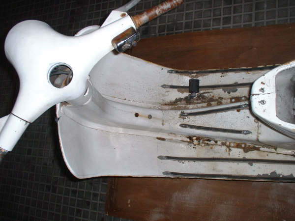

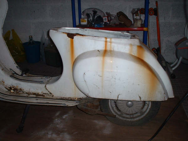

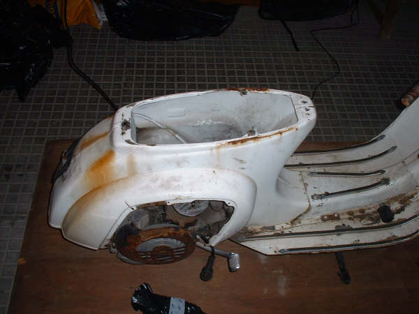

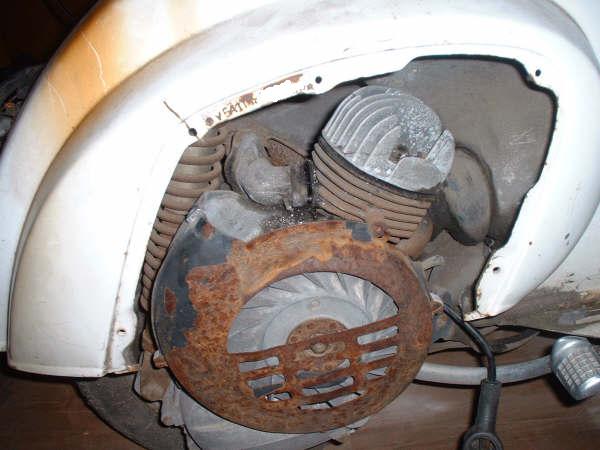

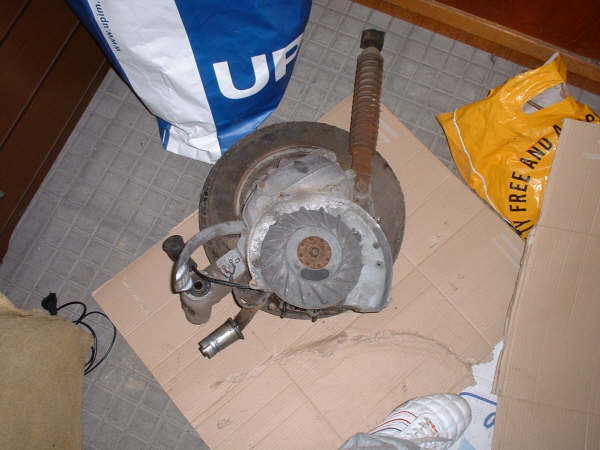

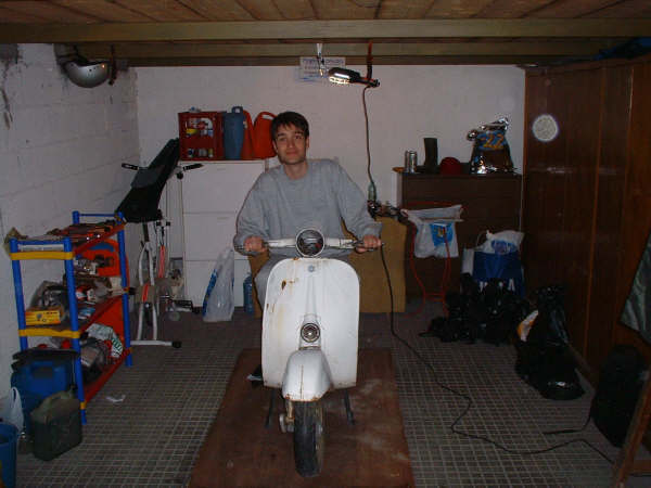

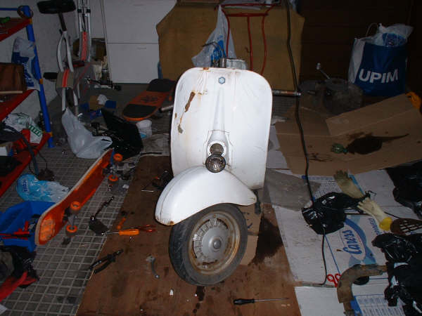

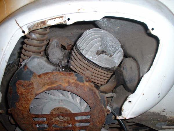

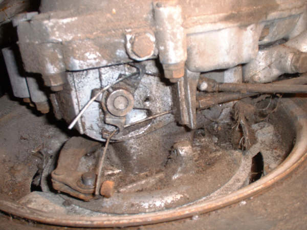

Ecco le prime foto del restauro della mia 50 R.... Premetto che era ferma da non so quanti anni, massimo 10, ed era per strada senza un velo.... Fortunatamente non c'è ruggine passante, ma solo superficiale, o delle scolature d'acqua. Solo in un punto c'è abbastanza ruggine, all'attaccatura della sella... Eccovi le foto mie ( in grigio ), del mio amico Mik ( in rosso ) e la vespetta!!!

Dunque...
immagino tu sia alla ricerca di notizie e dettagli...
Trattasi di vespa 50R del 1971, la metà del 1971, questo modello dovrebbe avere cerchi tipo stellina a quattro attacchi di cui ti allego una fotografia per poterlo distinguere, da subito ti dico che tu monti all'anteriore quello della PK, il che equivale a dire un guaio, devi trovare i suoi originali cercali alla Fiera che si terrà a Roma il prossimo week-end, completi se possibile di piatto mozzo (è diverso), e tappo copri dado centrale (rarissimo).
Il copriventola anche è di PK serve quello con feritoie a V, e pure qui ti allego una foto..
Le liste pedana toglile e vedrai che sotto hai dei fori grandi per il fissaggio delle liste pedana in sola gomma , compra anche queste in fiera costano dai 25 ai 30 euro...
Per le leve, le scritte le manopole e mille altre piccole minuterie attendi che...quel telaio sia in ordine, fai prima il telaio e poi preoccupati del resto...

Dal numero di telaio, su diversi siti, risulta essere della seconda metà del 70, siccome so che non ti sbagli, non può essere che in realtà vi sono montati sopra dei pezzi di 50 R del 71? O si vede proprio?
Grazie ancora :D |
4703 Messaggi |
Inserito il - 10/05/2007 : 22:18:26
a me pare l'intero motore del pk, ma potrei dire una cazzata......anche se dalle feritoie del copriventola, il volano mi pare troppo grosso per essere quello della R. Mozzo davanti del pk.....bleah!
Se è realmente del 71 inizia a cercare mozzi da 9 aperti (qui POETA dobbiamo verificare occhio e croce da che mese vennero adottati o se direttamente dall'inizio del 71 in sostituzione di quelli da 9 chiusi perchè un amico ha una vespetta identica del 71 originalissima e sono già da 9 aperti!) e scritta anteriore "vespa 50" in corsivo.

Il fatto è che non so se è del 71....bisognerebbe conoscere colori possibili, date, pezzi, e rifiniture, ma non sono in grado!
Ho provato ad inserire il numero di telaio nel sito "cerca vespe" e dice che è del 70...Ho visto sulle schede tecniche e corrisponde al 70....il colore originale credo sia arancione ( abbiamo trovato tracce ), ma purtroppo non so altro....anche perchè mi ha detto poeta che i colori delle schede e su coloreamico non sono giusti, e questo mi sballa tutte le indagini :P
La sabbiatura infatti la farò, ma prima devo avere tutti i pezzi giusti :(
Maledetti pezzi di pk!!! |

Al telaio: V5A1T numero 754303 corrisponde
Modello: Vespa 50 R Anno: 1971
Motore tipo: V5A2M
Esemplari prodotti nell'anno: 33895

Il mio numero di telaio è v5a1t, 734....

Tamburo post di special successiva al 1973 una fregatura ulteriore, aveva in origine certo tamburi a stellina da 9"...
