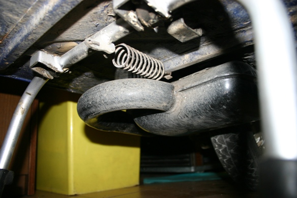

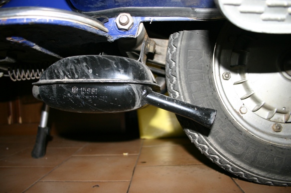

Raga questa marmitta è originale? La mia Vespa è una GTR e vedendo quella dell SV di ratman mi ha fatto venire profondi dubbi....
106,48 KB
98,76 KB
Grazie a chiunque mi chiarisca sto dubbio

non mi pare originale....

Ha il logo piaggio ma temo non sia il suo modello
Da questa qui sembra di sì ma ancora non sono convinto

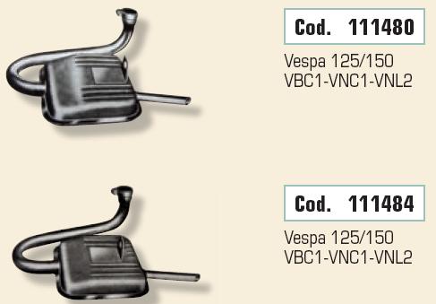

guardando su vespatecnica (dove è presente un gtr conservato) la marmitta è diversa...il tubo di scarico è dritto e non piegato verso il basso come la tua...
sul catalogo vintage propongono queste 2 marme per il tuo modello, non so che differenza ci sia, sono un pelo diverse ma entrambe per la VNL2

Peccato perchè è nuova, dovrò cambiarla.... Beh, spero di tirare qualcosa questa. Più o meno quanto costano nuove quelle marmitte? la mia sai di che modello è? Grazie per la tua ricerca!

Le marmitte in foto tratta dal CATALOGO VINTAGE non sono affatto per lo stesso modello, difatti se noti gli attacchi del dado di fissaggio sul braccio del carter motore, noterai che uno è avanti e l'altro più arretrato.
Ergo una è dedicata alla Sprint, Sprint V. e GTr, a ruote da 10" mentre l'altra è per le Super ruote da 8"....
Ne esiste poi una terza versione con tubo al collettore più corto che si innesta non sul retro ma sul fianco ed è per la Gran Lusso 150 e se ben ricordo la GT non (r) è simile ma non uguale alla prima in foto partendo dall'alto che è in realtà per VNB e VBB ruote da 8", ovvero le GL la hanno con il tubo che si raccorda alla scatola come quella per VNB ma con attacco avanzatro per le ruote da 10", come noti il catalogo Vintage non la riporeta e quindi è rara la marma per la GL!
La marmitta giusta per te è la cod 111480, quella con attacco al carter al filo più arretrata quindi per ruote da 10".
Quella che monti attualmente è una marmitta per PX, sembrerebbe originale e dal particolare del cannello stretto in uscita comprendo trattasi di ricambio degli anni 90 per serie ARCOBALENO, lo deduco anche dalla doppia serie di numeri stampigliati (si vede poco ma dovrebbe esserci) tipica delle Arcobaleno mentre le vecchie marmitte del tutto identiche tipo PX prime serie avevano una sola serie e cannello circolare.

le due marmitte in foto CATALOGO VINTAGE non sono affatto per lo stesso modello, difatti se noti gli attacchi del dado di fissaggio sul braccio del carter motore, noterai che uno è avanti e l'altro più arretrato, cambia poi anche se non si vede la lunghezza del tubo di scarico al cilindro....
ergo una è dedicata alla Sprint e Sprint V., mentre l'altra è per le Super....
ne esiste poi una terza versione con tubo al collettore più corto che si innesta non sul retro ma sul fianco ed è per la Gran Lusso 150
Quindi alla fine quale devo prendere? Non ho capito! La mia allora pensi non sia originale?

credo che tu debba prendere la seconda tra quelle messe nella foto di poeta.
ti consiglia pero' di acquistarla marca sito, e non la riproduzione seppur economica di zangheratti...
comunque la tua per essere originale, ma non del tuo modello...
