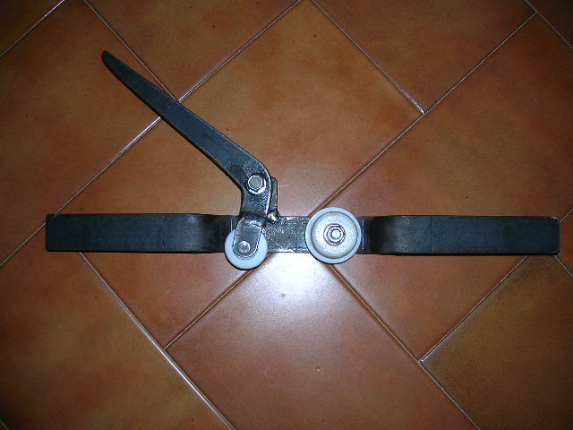

Motosega
Prov.: Trento
Cittā: Baselga di pinč
37 Messaggi |
Inserito il - 29/04/2007 : 23:43:07
hey vespa90 hai una foto da mettere di quell'atrezzo ??

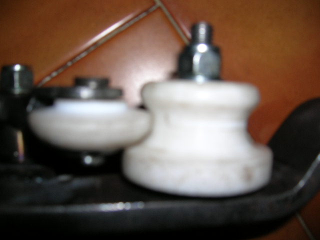

50 Special
Prov.: Lucca
Cittā: Lucca
232 Messaggi |
Inserito il - 30/04/2007 : 10:35:31
questa č una pinza artiginalale ma penso che quella originale dovrebbe essere uguale o simile questa l'ho trovata sul sito da uno che la vendeva un po' di tempo fa a 70
 79,42 KB
 63,9 KB |
