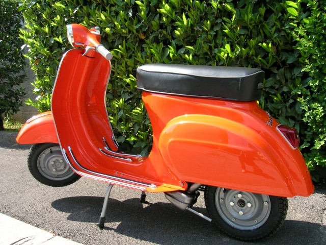

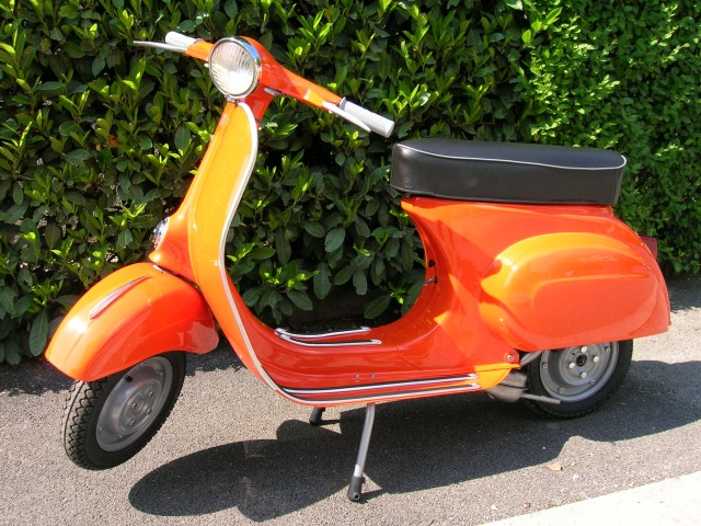

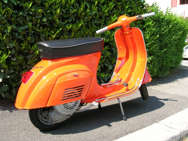

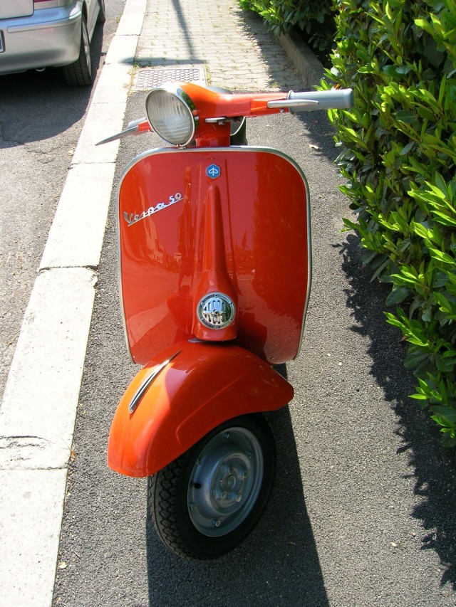

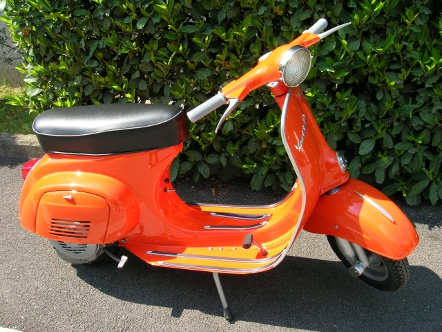

           	| Un mio amico diceva:"con la calma e la vasellina, l'elefante si inculò la gallina". Mi ci è voluto un inverno intero... ma poi... eccola qua! come alle origini.

                      | bellissima... due cose.... il colore della marmitta e il cavalletto smbra da venti ... |

                      | il coprivolano è sbagliato, ci va quello con le alette a V!
 bella vespa!

                      | Il cavalletto l'ho ricomprato da 20 come quello che ho smontato, non ci metto la mano sul fuoco che era originale ma è quello che c'era. Tu sei sicuro che ci va quello più fino? no, perchè io mi ci sono ammattito un bel pò per capire se ci va da 20 o no.
 Io le 50 L le ho viste sia con il cavalletto fino che da venti...ma che cavalletto montava?

                      | come direbbe Abbadantuono: "oh pe' bacco", è vero il coprivolano è sbagliato, verrà sostituito. La marmitta non è verniciata, ha solo il trasparente solo che ancora non ha inbrunito perchè non l'ho ancora accesa...
 VENDESI COPRIVOLANO COME ESPOSTO IN FOTO - contattatemi se interessati
 Grazie, le critiche servono a migliorare

                      | il cavalletto da 16mm!
 c'è una scheda tecnica a riguardo se non sbaglio! guardala!

                      | PUNTO PRIMO E' STUPENDA!!!!
 PUNTO SECONDO, FAI ONORE A QUESTO MONDO!
 PUNTO TERZO, quello che di seguito vado a sottolinearti non è critica ma solo suggerimenti per far sì che la tua L diventi la + bella delle 50L!
 ALLORA...
 manca il gommino della serratura di bloccasterzo a foro piccolo e i tappini in grigio chiaro sul ponte centrale (fori fissaggio portaruota di scorta), il coprivolano ci và quello con fori a V su tutti i modelli fino al 1975, il cavalletto sempre rigorosamente da 16mm (ha anche le staffe di fissaggio più piccole ricorda...), il faro poi ad essere "pignoli" è sulle 50L sempre con lente in vetro e marca SIEM, il cicalino hai quello dei vecchi modelli (logo a scudo P), ci andrebbe o il modello Bologna o il Modello Milano, per assurdo meno pregiati di quello che monti tu ma originalissimi per quella 5'L del 1968 direi...il tappo sul manubrio, và sempre in tinta, su ogni faro tondo fino a tutto il 1983 (50R), la marmitta se l'hai portata a ferro e dato il lucido trasparente, usandola assumerà la giusta colorazione brunita anche se...vista la qualità del lavoro svolto forse quella 50L merita una marmitta originale con serie omologazione  e stampigliatura piaggio (€55).
 Mancano le foto del motore senza fiancatina e del serbatoio a sella aperta, ma....

                      | Grazie per la poesia, poeta è veramente bella. Ti chiedo un paio di dritte:
 - Per "gommino della serratura di bloccasterzo a foro piccolo" intendi quel pezzettino di metallo che scorre per coprire la serratura del bloccasterzo? Se ho capito bene sta fissato sopra la serratura con un ribattino...
 - sui fori della ruota di scorta ci sto per montare il porta ruota di scorta e a tal proposito, ti volevo chiedere: se ne trovano sia in ferro che in alluminio, quello in alluminio secondo me è meglio, tu che mi consigli?
 - il coprivolano lo cambio, anzi se c'è qualcuno a cui interessa...
 - Il cavalletto l'ho già trovato da 16 lo devo solo andare a prendere e se a qualcuno interessa anche il cavalletto, può contattarmi.
 - il faro è in vetro e machiato Siem in ottimo stato
 - il cicalino la mia montava quello esagonale sono sicuro, dal sessantotto in poi il cicalino diventa esagonale, quello a scudo lo montavano prima del 68. Sono sicuro perchè sul telaio, nel punto dove poggia c'è una leggera abbombatura esagonale, e questa cosa me l'hanno confermata diverse persone.
 - il tappo del manubrio, sei sicuro che debba essere verniciato? (non voglio mettere in dubbio quello che dici, assolutamente, ma, come lo sai?)
 - la marmitta originale piaggio mi hanno detto che non è più in produzione, ho girato diversi posti e mi hanno detto tutti così, anche in diverse fiere. Avrei dovuto prenderne una usata e lavorarci su, non è escluso che lo farò, ma più in là, del resto non ho proprio finito di lavorarci.
 Le foto del motore e del sottosella arriveranno!

                      | Il gommino và attorno alla serratura ed è in gomma! Tu stai parlando dello sportellino parapolvere!
 Per cicalino intendo il clacson!!! Che sui modelli con logo esagonale del 1968 (come il tuo) sono diversi da quello che monti!
 Il tappo è in tinta, anche se di rado si trova in tinta sui modelli usati perchè spesso veniva sostituito!
 La marmitta si trova solo in Piaggio, sul catalogo VINTAGE e stà per esaurirsi come ricambio in originale al 100% tant'è che più il tempo passa più il suo costo sale, in modo proporzionale alle rimanenze, la puoi vedere in primo piano appena montata sulla Special celeste di RATMAN nel Topic "gara di bellezza 2".

                      | a me pare che il cavalletto da 20 andasse sulla L seconda serie, mentre il 16 sulla prima (logo quadrato)
 comunque complimenti....

 Infatti anch'io la sapevo così, essendo stata prodotta in diversi anni, credo sia possibile che da un anno all'altro ci siano stati dei piccoli cambiamenti, come ad esempio lo stemma.
 Quando ho comprato questa vespa era completamente originale e mi sembra difficile che gli sia stato cambiato il cavalletto e il clacson, oddio, potrebbe anche essere ma mi sembra difficile.
 Il clacson, ad esempio era come quello che ci ho rimesso...
 boh!

                      | Cavalletto da 16mm fino al 1972 tutte, dal 72 al 1975 solo su 50R. |
