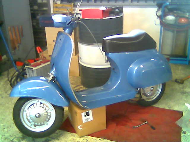

Ecco le foto della mia vespa a restauro ultimato.
si tratta di una vespa 50 special anno 82
colore originale azzurro metallizzato.

bella... ma le leve?
50ntino
161 Messaggi
Inserito il - 09/04/2007 : 19:04:01  Mostra Profilo
Messaggio inserito da poderosa
Le leve sono quelle sua,se pensi che dovevo cambiarle solo perchè un pò scurite non mi sembrava il caso,secondo me deve avere qualche tocco di vecchio sennò che piacere è?
Breve elenco dei lavori eseguiti e ricambistica:
smontaggio totale
sabbiatura telaio,forca,manubrio,cerchi,tamburi,serbatoio,bauletto,
carter ecc.ecc.
primer antiruggine,fondo,colore e trasparente catalizzato
e grigio nitro ai cerchi tamburi e forca
ganasce ant. e post.nuove
gomme nuove
sella trovata su e-bay
(ho anche quella a gobbino ma ha i segni della vecchiaia)
gruppo termico nuovo
carburatore 16/10
revisionato con tutte le guarnizione e gommini nuovi
serbatoio pulito e rubinetto e guarnizione tappo nuovo
puntine nuove
cuscinetti paraoli guarnizioni e gommini vari nuovi
pattini selettore cambio e spessori cambio nuovi
frizione nuova
marmitta a padellino sabbiata risistemata saldata e riverniciata
fanale posteriore nuovo
tappo contachilometri nuovo
fili guaine e quant'altro nuovo
tappetino nuovo
bloccasterzo nuovo
cresta parafango e modanatura mascherina nuova
bordoscudo nuovo
MI COSTA UNA FORTUNA
GRAZIE A TUTTI PER I COMPLIMENTI
N.B. LE FOTO LE HO FATTE SENZA TAPPETINO E BAULETTO
MONTATI POCHI MINUTI DOPO PERCHE' MI PIACE COSì CIAO

le leve non dicevo che sono annerite ma che per la special "serie migliorata" (come la tua 78-83") ci vanno quelle con il pallino grosso e non quelle che hai tu...

Quella è la migliore delle serie SPECIAL, il colore è il FATIDICO 5/2 detto CARTADAZUCCHERO, come al solito il codice fornito dalla MAX Meyer è un pelo chiaro, conosco bene quel colore, in originale era un pizzico più violaceo e un poco più scuro, dovete evitare di fare le vespette di quel colore, il codice ripeto si avvicina ma non replica la tonalità originale quasi MAI!
Ci sei però andato vicino, diciamo molto vicino, e quindi considerando anche che sono delle Fotografie e che causa esposizione potrei aver sbagliato diciamo che quel colore è AZZECCATO, con beneficio del dubbio però che andrebbe veduto dal vivo.
le leve NO, non sono le sue, ha quelle con il pallino largo, quelle che monti poi sono di vespe a faro tondo 3M e mai di Special , proprio non ci piacciono sulla special!
La sella è di tipo lungo, bocciata, la special è famosa per quella sella che monta sin dalla sua prima serie nel 1969, la "gobbino" di tipo sportivo, difatti la se4lla originale gli dona una linea più filante e bella, cambia e di molto con una gobbiono una Special!
Il filo di corrente dalla bobina alla candela è rosso!!! Mai special dal 78 al 82 lo ebbe rosso! Solo il precedente modello fino al 75-76, quello con la serratura di blocco differente e il pedale freno post fino aveva il filo rosso in quanto aveva ancora la bobina di vecchio tipo di bachelite rossa con filo corrente in fusione, era appunto rosso quel cavo ma non questo sulla tua 3^ SERIE "MIGLIORATA".
Il grigio targhetta numeri inoltre convince poco, non stò a dilungarmi, ma non mi freghi...
La forcellla anteriore, è ben fatta anche se andando a cavillare potevi smontare qualcosa di più e verniciare un pizzico meglio.
Il RISULTATO FINALE è BUONO!
Una bella Vespetta Special di quelle che in moltri sognano...
Dovete sempre perdonare i miei giudizi, sono però sempre sinceri, ed attendibili, e poi...
và considerato che come paragone a quella vespetta di quel colore ho utilizzato la Special 4m 3^ serie "migliorata" di RATMAN, il che rende tutto molto difficile, difatti quella Special sembra uscita DOMANI dalla fabbrica, al mondo son certo NON esiste niente di simile....
nemmeno tra le mie.

AZZ... ma il bauletto ???
e la sella a baccala'?
non devi non si fa MAI??
il resto lo ha detto Poeta ....

Secondo me lo fate apposta! ma io non me la prendo + di tanto,questo è il piacere che date a postare le foto quasi quasi le levo!
il filo rosso il grigio,cartadazucchero,la forca ma cosa dici?
colore azzurro metallizzato originale max mayer 5/2 grigio alluminio anch'esso originale alla nitro tutti i pezzi smontati a pezzettini puliti sabbiati e spazzolati,perfino dadi rondelle e bulloni.
ora ci vado a comprare la bobina col filo nero,oppure una sella fasulla su e-bay(e ripeto che ho anche quella a gobbino)le leve mi piacciono così e lascio così,idem il bauletto e la sella...parlate e scrivete solo per passarvi il tempo...ma per favore
