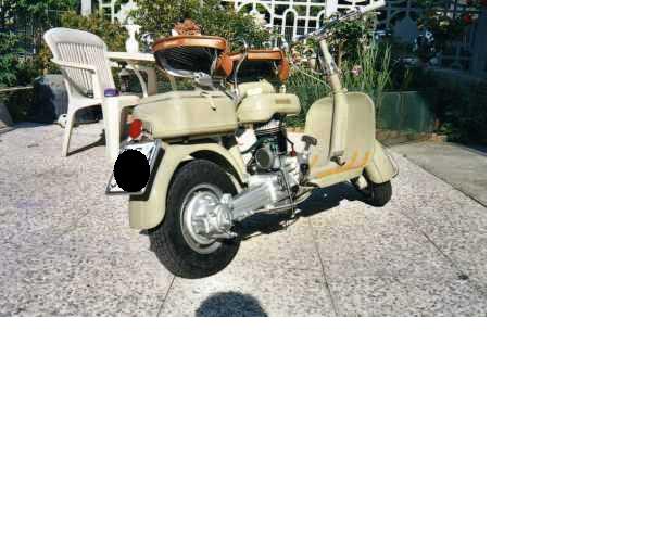

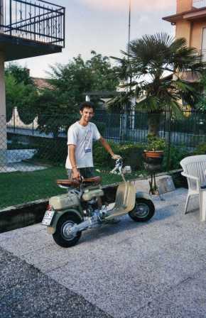

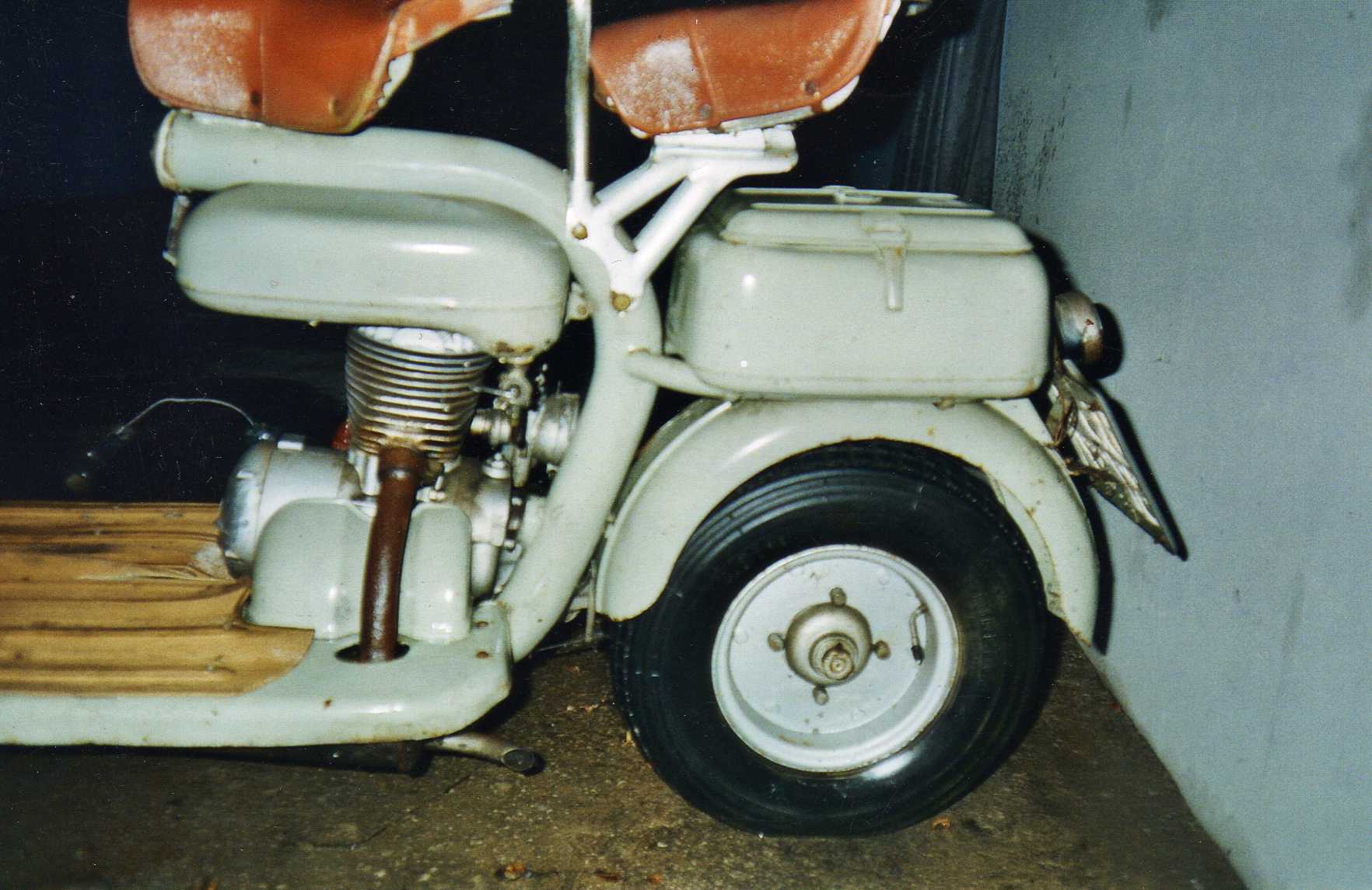

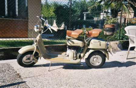

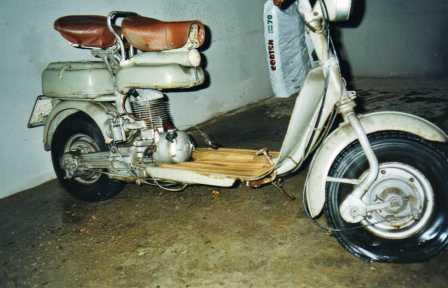

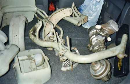

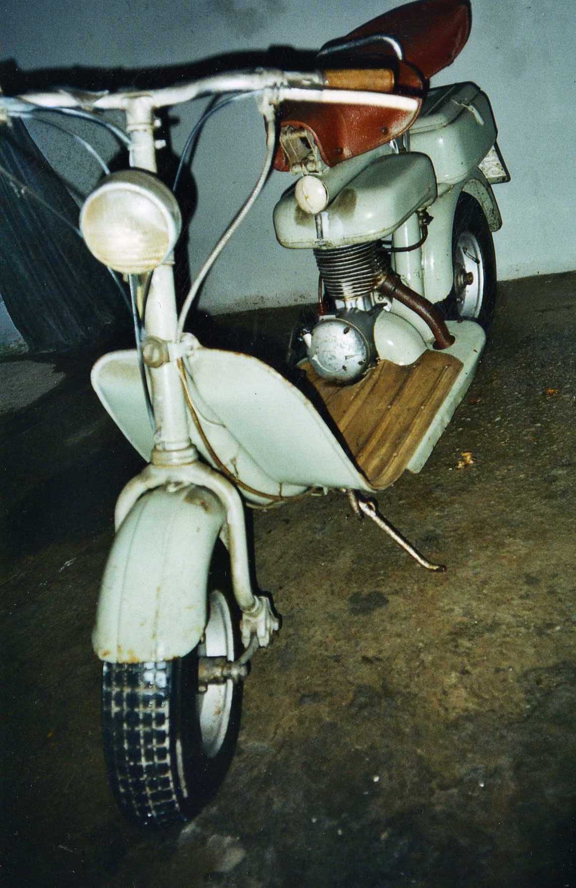

queste sono le foto,del restauro da mè eseguito su questa rarissima lambra 125E

bella... molto bella...
Serie E, ECONOMICA per l'appunto...
Se non sbaglio ha il motore ruotato rispetto le altre, con accensione a strappo...
non mi risulta che avesse la doppia sella questo modello, infatti sembra che sia stata montata successivamente la seconda...
Ne vendettero pochissime di queste, non per niente fu creata per fare concorrenza alla 125 u!!
sembra una maledizione, creare mezzi economici!!
bella comunque, mi piace!!

grazie anonimo!!è propio come dici tu!!E stava per l'appunto ECONOMICA,xkè aveva dei difetti tipo il blocco dell'avviamento a srappo che si bloccava con grande facilità ogni qual volta lo si tirava un pò troppo;poi l'alero cardanico della trasmisione si sfasava spesso e volentieri,i 3 anelli in "vipla" che si sfondavano lasciando la moto sull'anteriore bassa e inchiodata!!dopo x la sella,quando me l'anno portata,l'ho trovata così,E sinceramente essendo anc'io un pò influenzato dalle vecchie rivalita tra lambrettisti e vespisti,alla lambretta in generale non mi son mai interessato piu di tanto!!O,io l'ho trovata su,e di conseguenza l'ho rimontata!!poi ripeto,di lambretta sono totalmente ignorante!per me,restaurarla ,piu ke altro è stata una sfida alle mie modeste abilita di appassionato!!Grazie comunque ancora per i tuoi complimenti!!ciauzzz!!

complimenti, restaurare quel tipo di lambrette è abbastanza facile, una volta tolto il motore, pedane, scudo e manubrio si ha solo un tubo...
magari tra un po' sistemeremo la C di un mio amico...
ma anche su questa l'avviamento seppur a strappo da dei rinculi mortali?

ciao vespa,no no calcola che comunque,non ha un motore per niente potente,e quindi di rinculi non ne dà!!
