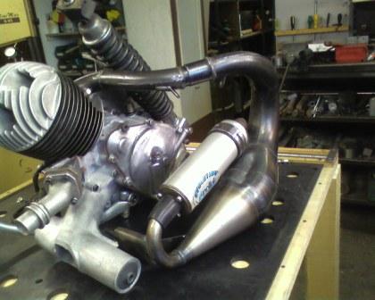

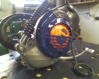

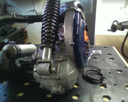

ciao!!io di foto non ne ho,ma con il mio motore,son andato da mio zio,e lì,ho usato una specie di sapone che non brucia le mani,che mio zio usa per lavare il motore del suo camione!!una pennelata qu' e una là,un bel getto di acqua a 120 gradi della sua idropulitrice e voilà,dopo 10 minuti,il motore sembrava come nuovo!!sarà stato che non era propio lurido,però è venuto n'a bellezza!!!Certo,che se fosse stato uno di quei motori da pulire con lo scalpello,forse un risultato così non l'avrei ottenuto!!
