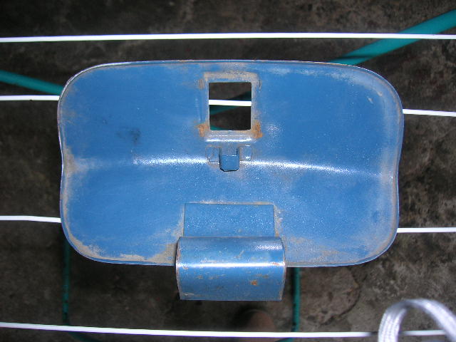

Ciao a tutti ho una vespa primavera et3 costruita verso la fine del '76 e immatricolata nel '77 con numero di telaio 7XXX!è stata rivernicata con un colore non orignale!nelle parti coperte ho capito che in origine era blu, e dovendola ora riverniciare volevo sapere se devo farla blu jeans oppure blu marine?grazie a tutti!!

Dipende dal colore che era in origine....
Come dico in questi casi GRATTA E VINCI! Se tende all'azzurro è il Bleu jeans, se tende al Bleu, il Marine, sulla Jeans ci vuole la sella in simil pelle celeste jeansata, rara, nei mercati specializzati a non meno di €100, ma ne vale la pena... e poi un restauro ripeto, PRESCINDE IL COSTO!

secondo me tende di più al blu,perchè mi sembra un pò scuro!!!cosa faccio?

la rifai del suo colore originale, non ti sarà difficile trovare i codici su internet...

i codici colore li ho trovati sia per il blu jeans sia per blu marine, il probleme è quale fare!!!!datemi un consiglio grazie

BLEU MARINE, ma manda una foto porcamiseria!
Un colore è difficile da decifrare se non lo si vede, non lo si annusa....

Dalla foto sembra azzurro ma è molto pi
82,49 KBù scuro, bleu!!cmq sotto al serbatoio c'è ancora il cartellino originale della verniciatura con il codice:
1957075 grazie

le ultime 4 cifre corrispondono al codice max meyer, cercandolo però tra le cartelle di colore amico non l'ho trovato!!!!
E allora, due le alternative....
verifico a casa stasera su alcune pubblicazioni, nel mentre manda con comodo altre foto magari del telaio in luce naturale e più distanti, potrebbe, dico potrebbe, essere jeans, alle brutte la fai bleu marine che non sbagli, ma bisogna capire per bene quale fosse il suo colore in originale perchè quello và fatto!
