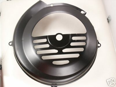

dovrebbe essere questo (poeta mi corregga se sbaglio)
foto presa da un annuncio ebay.

Ottimo RATMAN!
Quello inviato da RATMAN in foto è per tutte le special a 3M, notate il profilo delle feritoie a V, tutte le 50L-R, e tutte le 50N "unificate", ergo le "corte" lo hanno differente ed è quello nero montato sulla vespa della foto inviata da RATMAN, inoltre aggiungo un particolare sconosciuto ai molti, quel coprivolano classico dei 3 Marce è in realtà in due versioni, la prima ha entrambe i fori superiori muniti di filettatura e và montato su tutta la serie N le prime L logo vecchio e dicono le 50R del 1970 primissimi esemplari che poi in realtà erano fotocopie della ultima versione della 50N, (canbiava difatti su quel modello praticamente solo la scritta sullo scudo), la seconda ha il foro per il fermo vite parker.
