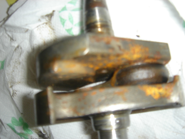

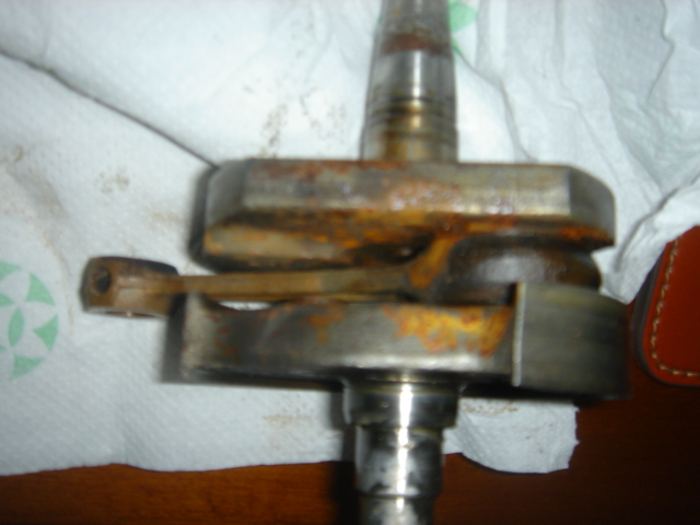

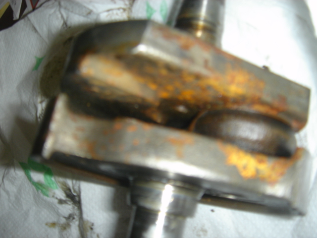

ho appena finito di smontare il carter che ho comprato pochi giorni fa...mentre smontavo i vari bulloni ho notato qualcosa di strano: i bulloni erano arrugginiti!!!!ma come può arrugginire l'alluminio e/o l'acciaio????
proseguo col lavoro e apro i carter....beh, guardate in che condizioni si trova l'albero....

è normale che i prigiornieri e l'albero possano arrugginire....basta che prendono un po' d'acqua...se l'imbiellatura è buona, una spazzolata e quell'albero torna nuovo

di sicuro non devi buttarlo via,spazzolalo come dice vespa 90 e puliscilo per bene e tornerà come nuovo

Mettilo in ammollo in un litro di gasolio e tornerà come nuovo.

...in condizioni di inutilizzo, senza la copertura del cilindro, umidità grande "amica"..ecco fatto...pure io ho avuto questo problema,ma come ha ben detto vespa90 una bella spazzolata e una bella lavata, e tutto torna più splendente che mai!
..non è assolutamente da buttare!!!Anche se era bloccato,vedrai che pian pianosi allenta e ritorna al suo splendore...

Và visto e verificato invece...
che se chiudi tutto e poi ha gioco batte e fà casino, sai quante imprecazioni, difficile giudicare da una foto, bisogna utilizzare il vecchio metodo del prendilo per l'albero di biella e batti un colpo!
Poi capirai vengo da te e ti faccio vedere un vecchio semplice segreto per verificare un albero.....
Certo, al 99% và bene è quel restante 1% che mi preoccupa....

Ma per pulire quell'albero motore è una mano santa.
Da che mondo è mondo per pulire un motore dallo sporco e dalle "macchie" di ruggine, perchè sono solo macchie, si usa o del gasolio o della benzina, non di certo la cocacola... questa piuttosto me la bevo, e col gasolio e un pennello toglierei la ruggine e pulirei per bene il cuscinetto di biella per sentire se batte o no.

sui carter più che ruggine dovrebbe esserci dell'ossido dato che sono in lega di alluminio
Non è comunque un problema preoccupante: pennello e gasolio anche in questo caso.

ha ragione cicciokapano, ma il problema non è tanto la ruggine quanto se hai gioco di biella e lì ci vuole un pizzico di esperienza, te la porto alle sei PM come stabilito, cosa? L'esperienza è ovvio!

Sicuramente, ma una volta pulito bene l'albero, usando il classico sistema di battere sulla biella, si sente se questa picchia o no!
Non credo che ci vuole un particolare orecchio per sentire il tintinnio di un albero sbiellato.
