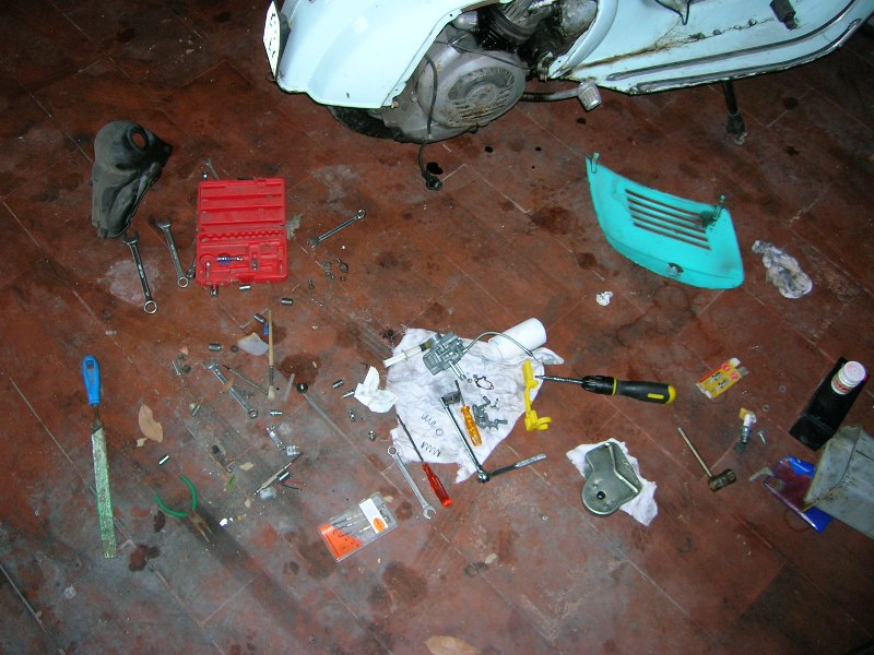

Mi son cambiato e ho smontato tutto nuovamente: che rottura!

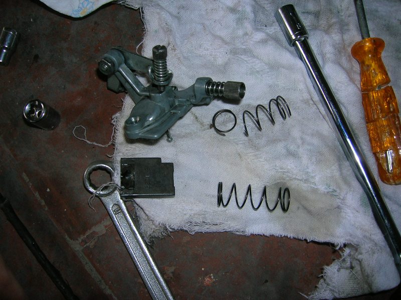

tolto serbatoio e carburatore. ho smontato il carburatore (gia immaginavo qualcosina) e.....
115,45 KB
ecco trovare la molla che fa ritornare la ghigliottina nel suo status quo ante rotta!!!!! non ci potevo credere! vabbe, vado a comrpare una nuova molla (50 cent) e la rimonto.
116,82 KB
ho rimontato il tutto e ora tutto ok!!!!
