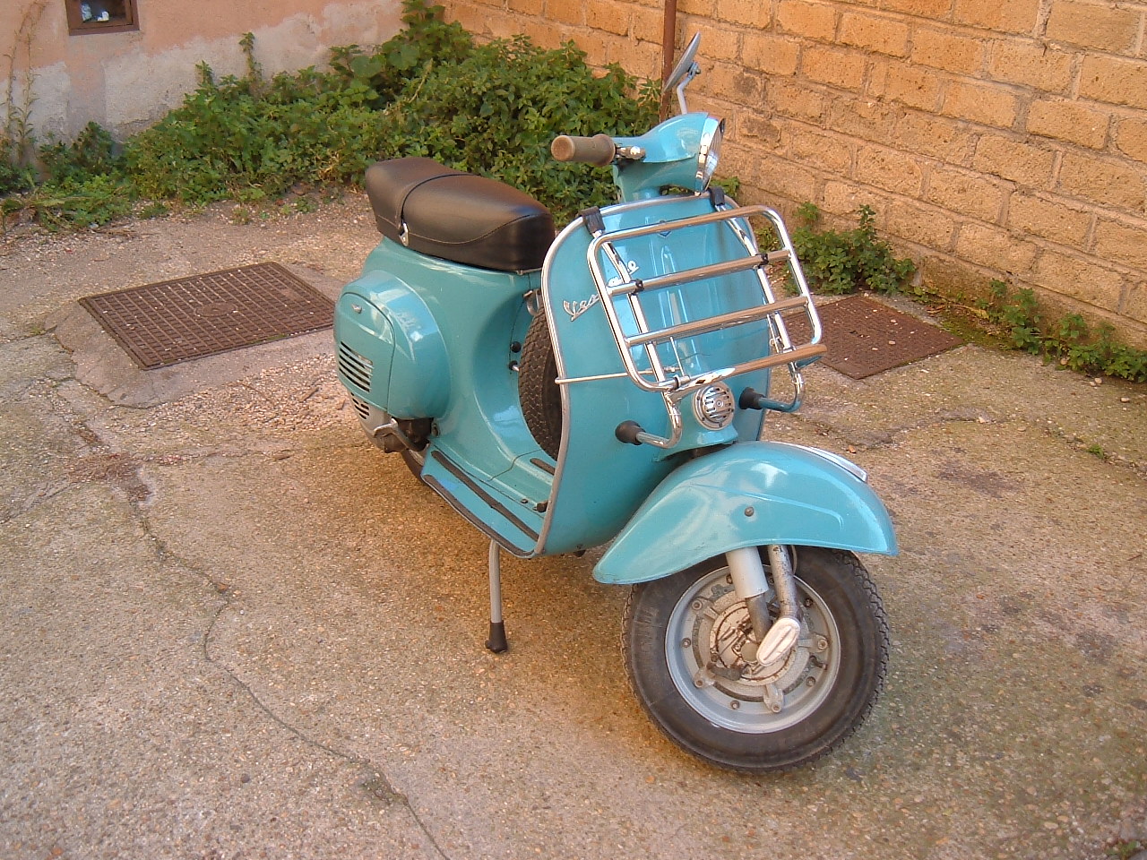

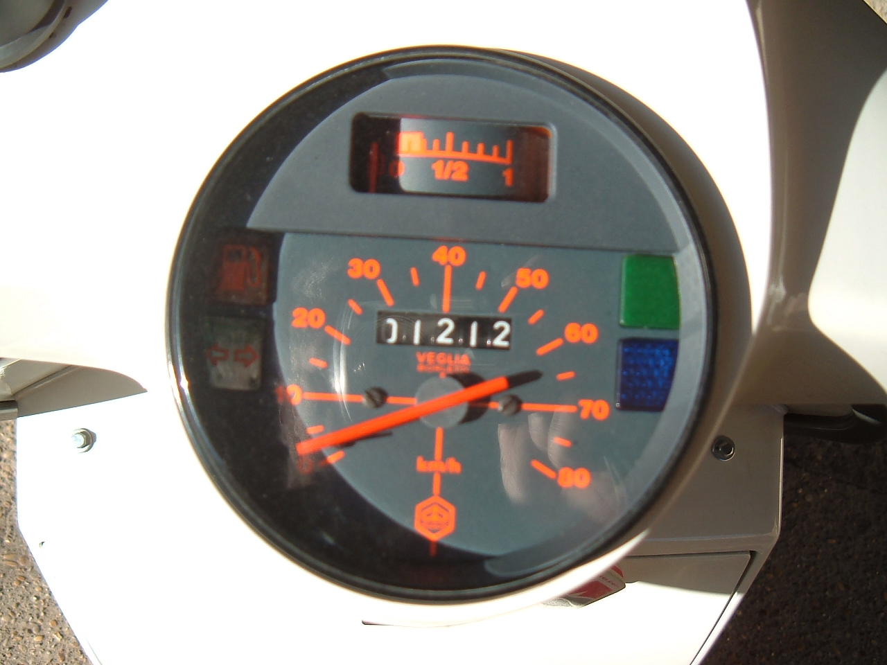

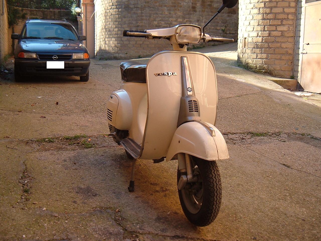

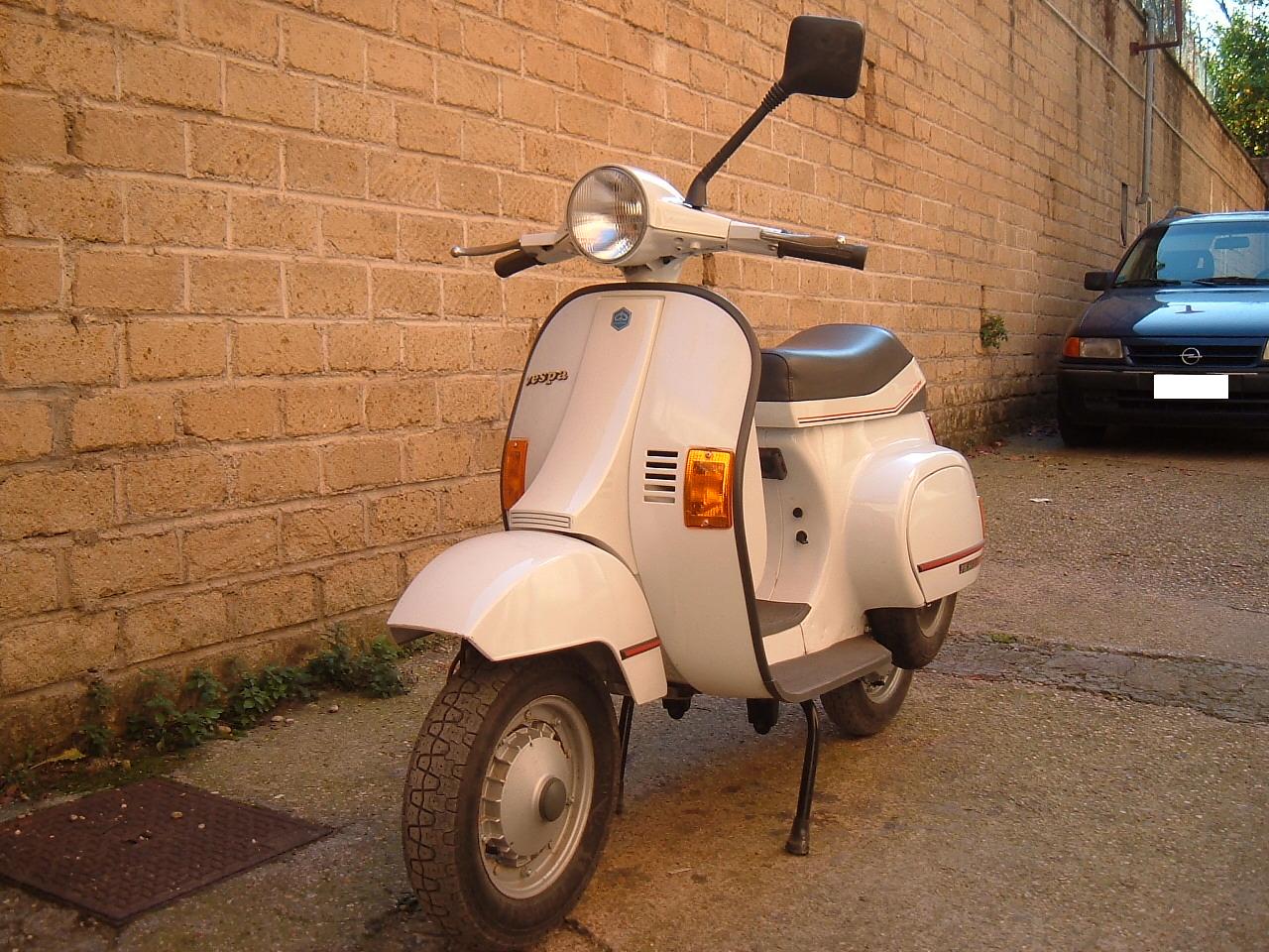

ecco alcune delle mie.. tutte conservate non riverniciate, la pk ha addirittura 1200 km..
mancano 2 125 ts una 180 rally ed un'altra pk
alle prossime...

La 50r fino al 1973 non ha il gancio, non ha il cavalletto tipo special 20mm, non ha i cerchi da 10", non ha la sella lunga e la cornice cromata sul faro in origine, ma porcamiseria è conservata! La Rally 180 è una mia fissa personale, quanto mi piacerebbe......
Il PK rusch anche se ha 1200 km da subito in un campo per la demolizione a forza di salti di rito con falò finale, la Special bianca invece..., certo non è una TS, ma è lei la Vespa davvero speciale, anche se così comune, per tanti troppi motivi!
Geco bentornato!

per quanto riguarda la 50 r e' stata da me ignobilmente modificata per una elaborazione (da te poeta consigliata) cioe' 55 dr, cerchi da 10, 16/16 ma mi manca la sito a siluro ordinata ma non ancora arrivata. Si e' vero probabilmente l'ho rovinata ma siccome ci vado spesso ad Anzio (40km) mi serviva un mezzo piu' allegro spero di viaggiare al max a 75 km/h...

e poi con i cerchi da 10 è fantastica!!!

ho anche cambiato leve freni e frizione montando quelli della special perche molto piu comodi (le migliori in assoluto nella storia della vespa) sia nella R che nella pk

ROVINATA? Su mio consiglio!?
IMPOSSIBILE....
hai fatto le scelte che ti ho consigliato e quindi...
hai fatto bene, difatti puoi sempre smontare tutto un domani e ripristinarla come in originale senza problemi e senza fatica e poi hai visto come corre ora!
Non hai rovinato un fico secco! Sò bene cosa consigliare per ogni Vespa, la tua modifica è affatto invasiva e per come confermi valida all'uso che devi farne, quindi NO-PROBLEM!
Anzi avevo dimenticato di averti consigliato IN PASSATO e mi domandavo chi fosse quel DRAGO che ti aveva consigliato così bene!
Il gancio non ci và comunque e nemmeno la lunga sella, ma devo riconoscere che sono comodità per chi la usa ogni giorno, la cornice faro invece....te la boccio, non ci vuole e và tolta, appartiene alla sola vespa 50L, questione di maniacale rispetto per quel modello forse tra i più belli delle small.
Le leve della special in foto non le avevo viste, mettici quelle lunghe delle vecchie PX precedenti al 1985, sono loro le migliori per presa e tiro e poi calzano perfettamente!
Quel vespino in un'ora si può riportare allo stato originale, senza compromettere nulla, dico ti rendi conto di quanto giusti e preziosi siano stati i miei suggerimenti?
Oppure volevi dar retta a chi ti suggeriva di cambiare i rapporti?
