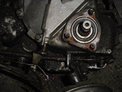

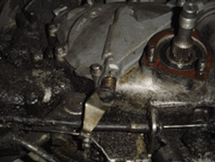

Ciao a tutti, ho sostituito la frizione alla piccola: ho cambiato tutto il pacco con l'originale a tre dischi; non ho ancora verificato il risultato, ma mi sono sorti alcuni dubbi: a differenza della px non ho trovato il pezzo in ottone che spinge il piattello (c'č o no nell'HP4?), inoltre la leva mi sembra che a riposo sia troppo in avanti (15-20° rispetto la verticale e quindi temo che non lavori bene (ev.posso postare le foto). La frizione lavorava male sin dall'uscita dal meccanico (non avevo tempo per farlo io, l'anno scorso). Che ne pensate?

Ecco due foto che meglio spiegano i motivi del dubbio angolazione della leva frizione: secondo me č troppo angolata, ma che manca?

per ressere troppo angolata direi di no...per quanto riguarda il tamburo di ottone non saprei...ma c'č qualcosa per spingere o no?

Purtroppo non ho fatto la foto al coperchio; ho visto che la leva termina con un piattello (non di ottone)che spinge un altro piattellino che č centrato sul coperchietto con le due mollette; il tutto secondo me non richiederebbe un rallino in ottone, di cui non vedo l'alloggio, e peraltro la frizione mi funziona bene, ma l'angolatura della leva mi ha lasciato perplesso. Grazie per la risposta, Svalo

nella mia hp non ho trovato nessun rallino d'ottone,quindi penso sia normale,e l'angolazione della leva sembra buona..... ciao
