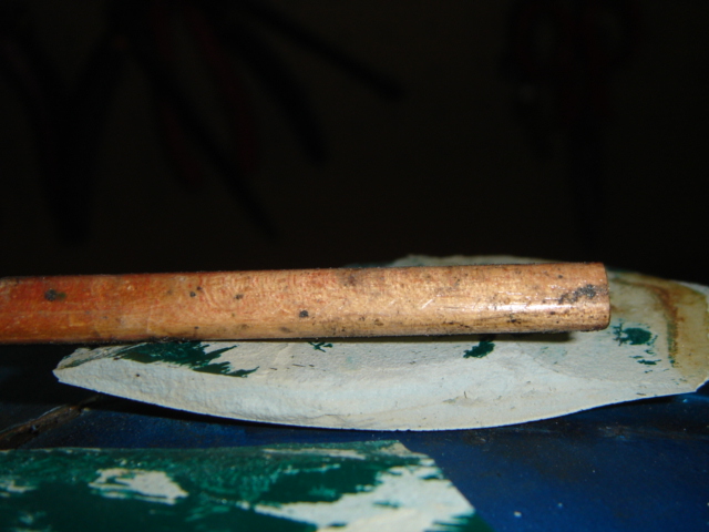

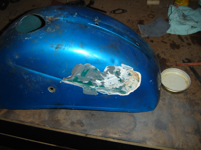

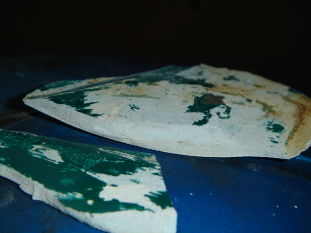

Accidentalmente ieri sera mi è caduto da un ripiano il parafango anteriore dello specialino...tutto preoccupato vado a vedere si si fosse rovinato o cosa e vedo una crepa!!!!!! che disastro penso si sarà spaccato...poi ci penso un momento, lo giro per vedere l'interno...la cosa mi puzza. Prendo il mio martello di gomma, un paio di colpetti ben assestati ed ecco che un pezzo enorme di stucco si stacca...AZZZZZZ a quel punto un altro paio di mazzate e viene via tutto...ora.....voi con occhi sicuramente più esperti del mio osservate e tirate le vosre conclusioni..... STO PARAFANGO LO RIBATTO O LO DEVO CAMBIARE???? (per favore notate che pezzo di strato di stucco che c'avevano passato gli amici friz!)

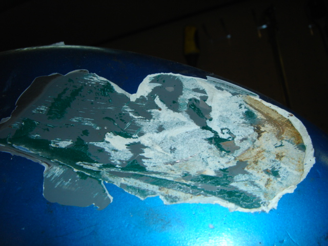

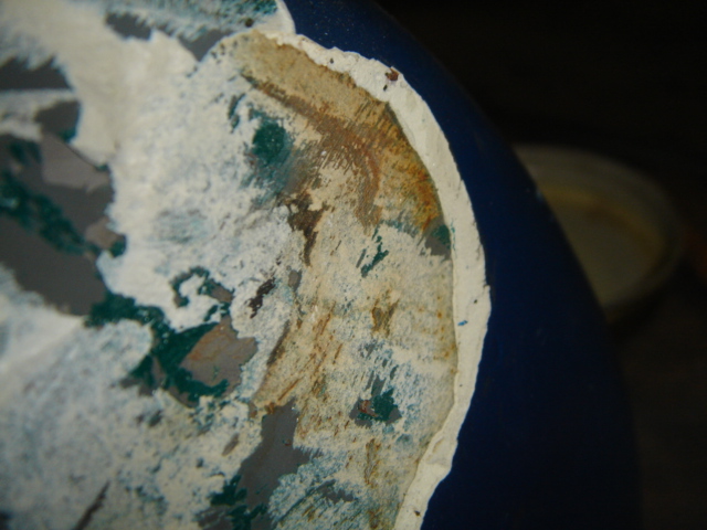

non erano finite:

| ribattilo...mi sembra farcito di stucco...il che non è un bene come dimostrato |

| Forse chi lo ha pitturato era un muratore e pensava di fare come si fa x gli intonaci...3-5 cm di stucco x livellare la parete! |

Se originale, ma capirlo è difficile per occhi che non siano più che esperti, devi portarlo a ferro, batterlo finemente e ruidargli la sagoma, poi con il disco a molare del frullino lo spiani, poi lo stucchi lo spiani, due mani di stucco riempitivo, carteggi con abrasiva ad acqua, spiani allisci ecc... torna nuovo ma quanta fatica! Nuovo costa sui €25, se ti serve compralo nuovo, se vuoi cimentarti (che non è mai male), fallo, ma se non serve....
BUTTALO IN UN CASSONETTO. |

Il fondo grigio scuro, i fori per la cresta, è parafango di special quello, originale Piaggio, continuiamo....
Sopra al grigio si vede un verde, è la prima vernice, quindi è originale, se è verde allora è il verde Inghilterra della special a 4M dal 78 al 79, raro colore dei primi modelli di special 4M "migliorata", quel verde è un'utopia, non è menzionato in nessun sito, su nessuna rivista per quanto autorevole, ma ci misi le mani sopra ad una special di quel RARO colore, era stupenda, NO, NON è il verde della Sprint o del GTR, è più scuro, ormai nessuno più sà quale sia...
TI PREGO fai foto dettagliata di quel colore, alla luce del sole, se puoi....
TI PREGO!!! Servirà ai posteri, anzi servirò domani, lo confronto con il codice RAL e vedo di trovarne uno identico o simile quanto più possibile, una special di quel colore è da SOGNO!!!!
E pensare che era un vecchio parafango ammaccato!!! Ora si erge al grado di rarità, recuperalo, lo merita, stà dando forti e importanti segnali di vita, per la sua salvezza mi batto, quell'ombra di verde, gli rende giustizia.

| Scusate se mi intrometto visto che ne capisco poco di carrozzeria, ma con lo stucco dopo una piccola botta viene via la vernice, specie se si tratta di un pezzo come il parafango anteriore che è sempre a rischio urti. Non sarebbe meglio nuovo? |

La lamiera prima va sempre ribattuta e lo stucco usato x pochi decimi di millimetro!!Quello sembra un utopia! Non posso credere che un essere intelligente possa aver fatto una tale idiozia,ma chi l'ha stuccato?Robe da pazzi..  |
