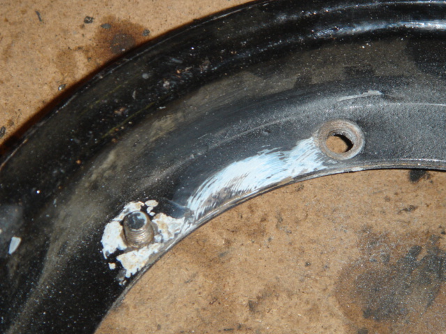

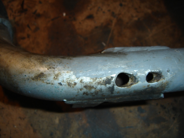

Allora, il tipo che mi ha venduto la vespa ha pensato bene di passarle una mano leggerissima di vernice...
il problema nasce quando l'intelligentone ha pensato non solo di verniciare il telaio, bens' praticamente tutta la vespa...

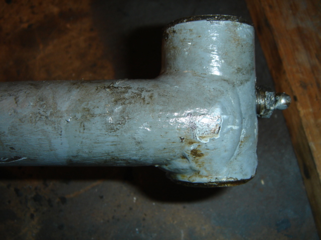

date un'occhiata, spero qualcuno mi sappia dire come recuperare questi pezzi:
FORCELLA
152,17 KB
139,96 KB
155,66 KB
TEMO CHE CARTEGGIANDO MI PORTI VIA ANCHE LA COLORAZIONE ORIGINALE...

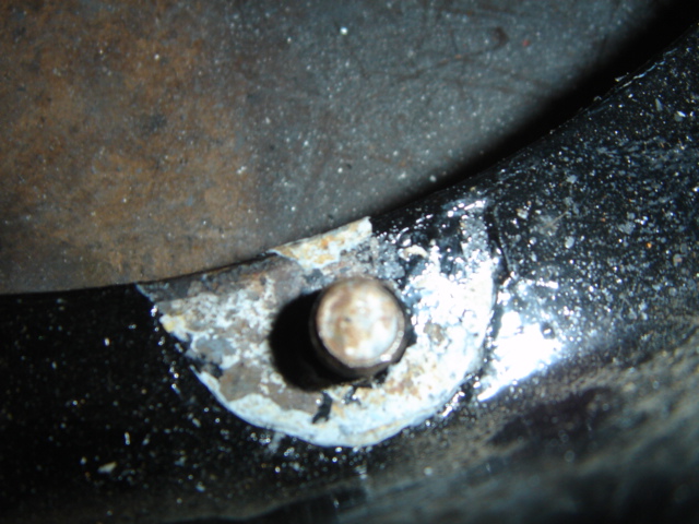

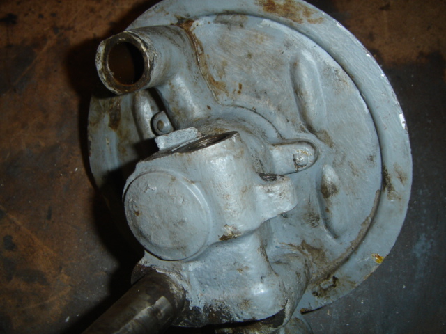

FRENO:
155,47 KB
NON SO COME SI CHIAMA (I TAMBURI STANNO ANCHE PEGGIO):

STAVO PENSANDO DI PORTARE TUTTO MENO LA FORCELLA A SABBIARE COL TELAIO...CHE NE DITE????
sbk
Prov.: Pisa
Città: pisa
86 Messaggi
Inserito il - 09/11/2006 : 16:24:01  Mostra Profilo
le parti in ghisa non sono verniciate in origine quindi non romperesti nulla, quelle verniciate le dovrai prima sverniciare e poi riverniciare; compra uno sverniciatore chimico in gel e con un pò di pazienza tornerà tutto come nuovo...ovviamente la sabbiatura sarebbe la cosa migliore...
Francy88
who
Città: Piverone
679 Messaggi
Inserito il - 09/11/2006 : 18:29:03  Mostra Profilo
sabbia col resto, che è meglio
"Mettetevi su una ed è come se infilaste un paio di occhiali affacciati su un mondo parallelo, con altre dinamiche, altre poesie, altri odori nelle narici..." IL RETTILINEO E' UNA TORTURA
5213 Messaggi
Inserito il - 09/11/2006 : 19:02:00  Mostra Profilo  Clicca per vedere l'indirizzo MSN di poeta
Confermo....
mark28
Prov.: Reggio Emilia
492 Messaggi
Inserito il - 09/11/2006 : 20:31:51  Mostra Profilo
La forcella usa la mola a spazzola,il resto sabbialo.

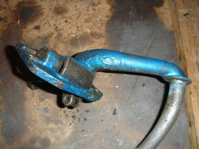

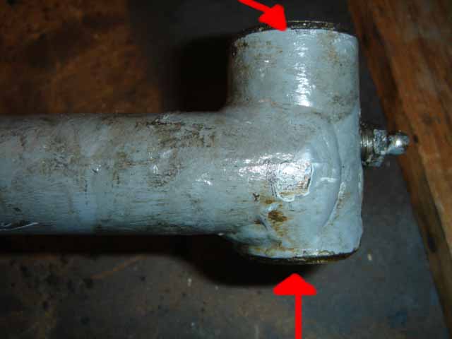

ma invece quei "bulluno rigati" che stanno alla fine della forcella....dove si inserisce il perno della ruota diciamo...come li levo????
5213 Messaggi
Inserito il - 15/11/2006 : 13:04:09  Mostra Profilo  Clicca per vedere l'indirizzo MSN di poeta
Quelli sono cuscinetti a rulli, di due tipi esistono, fissi o con i rulli che si tolgono, vanno lasciati, ingrassati e rimessi, se vecchi e rotti allora è un altra storia, e ti dico come fare...

benderino
302 Messaggi
Inserito il - 15/11/2006 : 14:56:11  Mostra Profilo
ok...li fotografo..magari domani ti faccio anche uno squillo...

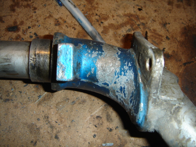

Inserito il - 17/11/2006 : 19:22:11  Mostra Profilo
altra cosa...come levo i rulli dalla forcella...quelli che stanno qui:
