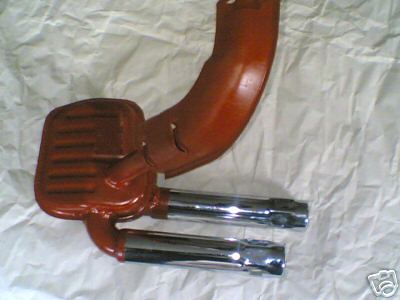

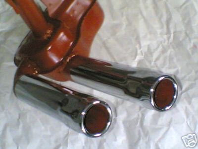

Inserito il - 06/11/2006 : 20:27:53
avete mai visto questa marmitta...??
 20,21 KB
 19,13 KB....? è tipo abarth |

Inserito il - 06/11/2006 : 20:29:32
No, ma non è detto che migliori le prestazioni. Sicuramente farà un casino assurdo. |
4703 Messaggi |
Inserito il - 07/11/2006 : 20:55:58
no fa casino e va come se non meno di un padellino originale visto che è più aperta. La marmitta tanto deciderai alla fine quale mettere, è la cosa meno importante. La 26/69 non è poi così lunga, scusa mettendo appunto il pignone da 26 della DRT puoi infatti accorciare il rapporto originale da 27/69. Poi lui vuole una vespa che pigli facilmente gli 80 orari, con una campana 22/63 li prende si però il cilindro è ben più tirato a collo che montando un rapportino un po' più lungo, ma non di troppo infatti
22/63 2,864 26/69 2,653 27/69 2,555 simile ai 2,541 della 24/61, quindi non è così lunga....poi ultimamente ho visto che viene utilizzata al posto della 22/63 in motori 130 spinti con espansione per allungare anche un filo di più... |

Inserito il - 07/11/2006 : 21:01:16
Quella marmitta è sicuro artigianale quindi molto probabilmente rende anche meno dell'originale. Comunque è parecchio brutta e quel colore fa veramente schifo |

Inserito il - 07/11/2006 : 21:05:52
| erano le marmitte "abarth" anni 70..... |

Inserito il - 07/11/2006 : 21:13:46
| Perchè la Abarth si interessava anche delle vespe? |

Inserito il - 07/11/2006 : 21:30:20
| credo le chiamassero solo con quel nome probabilmente era un'altra marca che le produceva.... |
