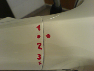

ciao ragazzi ho colorato i numeri delle marce, ok non è un lavoro certosino però può andare no? cosa ne pensate sono consapevole della non precisione dei numeri.

sinceram si poteva fare di meglio...poi certo,mica è semplice!
cmq erano di un rosso molto più chiaro quelli che aveva la mia,se non sbaglio...

ad un mio amico le ho colorate con un pennarello indelebile rosso punta fine e dopo anni di pioggia ecc... sono ancora li belle e precise

beh, si poteva si fare meglio......semmai fai una cosa, con la pasta abrasiva passala sulla superficie del manubrio così il rosso all'interno rimane mentre all'esterno va via. Nel caso poi lucida col polish.....

detto molto sinceramente si poteva fare meglio.... però sulle cose di precisione io non devo parlare...
se volevi, chiamavo mio fratello che nelle cose di precisione è un mago, credo che lascerò a lui il compito di farlo quando sarà finita la mia...
come dice vespa90, leva quello in eccesso, in superficie, così rimane quello interno, preciso preciso...

luky stammi a sentire, il lavoro l'ho visto fare, dai 1 leggera mano sui numeri, poi aspetta che si sia seccata la pittura, ma non del tutto e passaci la pasta abrasiva, va via la parte in eccess e resta slo la pittura nei solche dei numeri!

io cosa ho detto prima?!?
Oppure li riempi con vernice abbastanza diluita così passi subito uno straccio con alcol o diluente per togliere immediatamente la vernice che resta fuori.

raga ora ci provo speriamo in bene.
