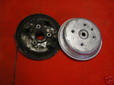

Inserito il - 16/10/2006 : 14:09:40  Mostra Profilo

5213 Messaggi
Inserito il - 16/10/2006 : 14:10:19  Mostra Profilo  Clicca per vedere l'indirizzo MSN di poeta
Saranno uguali però?
O sono solo simili e magari un poco più grandi!
Cavolo mi hai colto in castagna!
Non sono sicuro, devo verificare, ti faccio sapere domani!
Quanti particolari....
ne saltano fuori sempre di nuovi e inattesi!
