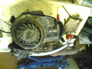

chiedo un aiuto, mi hanno proposto un motore della vespa 200c.c la sigla sui carter è VSE1M, ho fatto una ricerca su questo sito ma non ho trovato riscontri, mi sapreste dire di che vespa era? confido nella grande esperienza di alcuni di voi per risolvere l'enigna, per ora vi saluto ma spero di avere risposte. grazie cmq pietro

| Forse è VSR1M, ossia il motore della Cosa 200. |

ho fatto una foto ed ho letto meglio il numero, vi dice qualcosa? pietro |

| della vespa rally oppure della px,credo lo avessero uguale... |

quella sigla motore appartiene alla vespa P 200 E. Motore prodotto dal 1977 al 1982.

| a me sembra del rally |

| Vi sono vari motori simili. C'é il Vespa Rally 200 Femsatronic, il Vespa Rally 200 Ducati, il Vespa P200E e il Vespa PX200E. Tutti questi hanno il codice VSE1M. |

ho trovato anche l'accensione elettronica, è della femsa tronic, ed allora è sicuramente un 200 rally. grazie a tutti per le vostre risposte pietro |

| però AVEVO RAGIONE.......quel volano imbullonato... |
