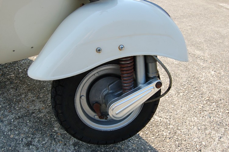

1. Il colore (ovvio): la mia è bianca invece che azzurro metallizzato e i cerchi+ammortizzatore+molla anterirori sono colore alluminio (...... e dire che chi l'ha 'restaurata' ha anche aggiunto un adesivo con nome e n° telefono!) ---> OK per questo so cosa fare (nel senso che dopo averla smontata tutta so che colore dovrò fare usare al carrozziere) O no? ho letto le divergenze sui codici colore di Vespa Tecnica e mi viene un po' da pensare.....

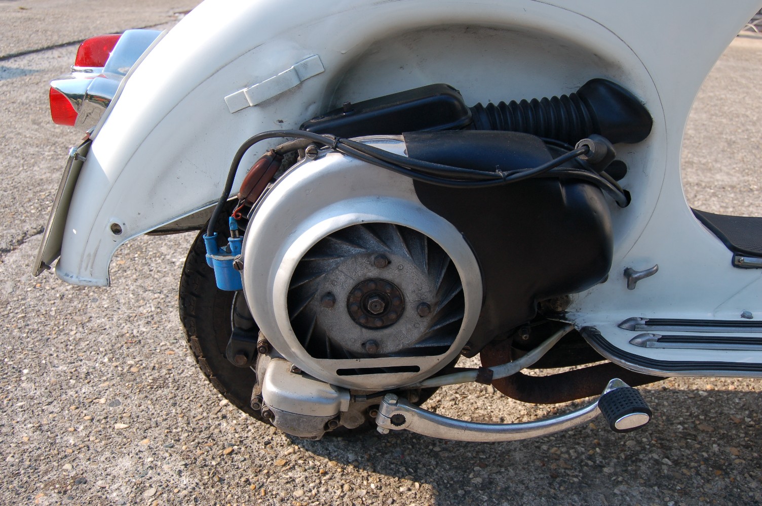

2. E' priva di batteria e l'impianto elettrico è stato rimaneggiato anche se è tutto funzionante. Nella pancia sinistra ci sono solo le tracce della mensola per la batteria ------> qualcuno ha dei disegni di come devono essere fatte queste staffe/ mensole??
Dove trovo e come deve essere fatto il raddrizzatore (sulle foto di vespa tecnica se ne vede solo... il coperchio!!)? E' meglio comprare ex novo tutti i cablaggi (ho visto che si trovano anche abbastanza a poco) e rifare tutti i collegamenti o conservare quelli che ci sono (anche se probabilmente non sono quelli originali o lo sono solo in parte)?

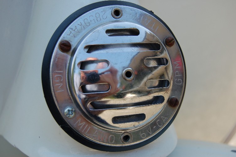

Il clacson non è quello del modello (per forma e poi è a CA e no CC) e l'interruttore stop non è quello 'giusto'.
Inoltre ho dei dubbi sulla bobina AT che non credo sia 'conforme all'originale'.
3. Il tamburo anteriore è diverso da quello che ci vorrebbe: infatti ha i prigionieri di diametro 10 anzichè 8 e non ha le alette di raffreddamento ------> qualcuno mi sa dire come trovare l'originale? ricambista piaggio? mercatini? altro? cosa è necessario cambiare (solo il tamburo? il mozzo? tutta la forcella?)?

5. Pedivella di avviamento
Ha i dentini su tutta la circonferenza anzichè solo 4 verso il davanti.

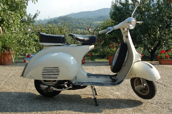

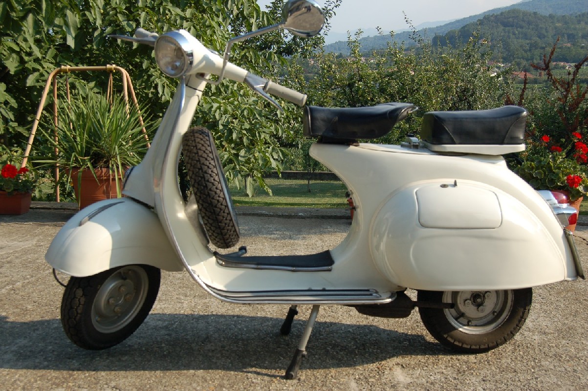

Inserisco alcune foto: se scovate altre magagne.....!
Grazie a tutti per la pazienza (se siete arrivati a leggere fino a qui!) e per suggerimenti e risposte.

la bobina sembra quella della gs,
l' interruttore dello stop non è originale,
il perno della pedivella è il rarissimo e affidabilissimo perno della VNA con la pedivella che veniva prodotta in seguito come ricambio ( quella della VNA è più corta e curva) ma uguale a quella del tuo modello, quindi molto più affidabile e nessuno si accorge della differenza
i cosiddetti prigionieri potrebbero anche essere giusti, attorno a quell' anno sono stati messi di diametro maggiorato, in ogni caso dovresti cambiare solo il tamburo, ma io lascerei stare..
così come lascerei stare il colore: sverniciare, e riverniciare ( o peggio sabbiare il telaio...)si rovina e assottilia solo..
così è bellissima!!!
So che Poeta si scandalizza, ma io la penso così...
