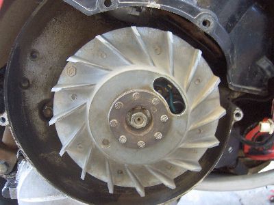

come promesso ecco le foto di come estrarre il volano. Per vedere come di fa tenete come riferimento questo post, non ne pubblicherò altri. Il volano in questione è un volano con seeger (no filettatura per l'estrazione) di una special prima serie del 72 (quello che poeta diceva essere difficile da togliere, ma in due minuti verrà giù come burro). Il metodo è quindi applicabile A TUTTI I VOLANI CON SEEGER per l'estrazione.
Prima di tutto togliete la griglia che copre il volano, che vi si presenterà così
 48,19 KB

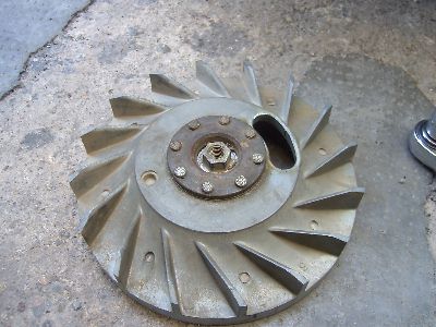

noterete (nei modelli che ce l'hanno) un gommino nero a forma di fagiolo, con un cacciavite senza bucarvi una mano toglietelo.
 43,89 KB

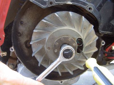

ora con una chiave a cricchetto della misura adeguata al dado centrale (in questo caso una 14) tenendo fermo il volano infilando un cacciavite grosso tra condensatore e bobina nella finestrella svitate smollando prima il dado, poi facendo forza sul seeger agendo su di esso
 44,71 KB

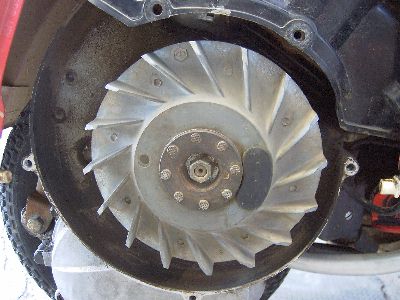

una volta sentito il "clac" caratteristico (segno che il volano si è estratto) o comunque dopo avere forzato sul seeger svitando sentite che ora il dado gira più libero potete togliere il volano
 47,39 KB
Attenti a non perdere la chiavetta sull'albero motore...... Per rimontarlo fate tutto ciò al contrario, togliendo però prima di infilarlo sull'albero il seeger (con apposita pinza), il dado e la rondella per individuare l'esatto punto dove si incastra sulla chiavetta ciao |
