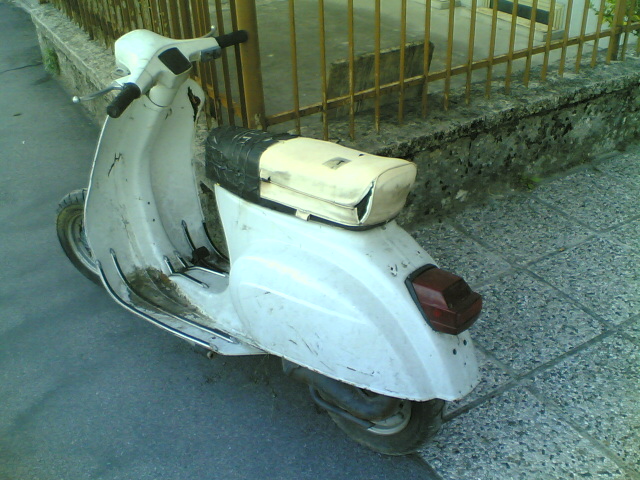

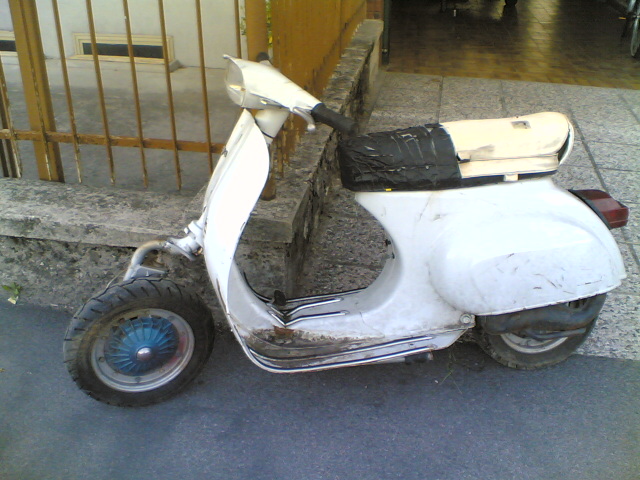

                       Ciao ragazzi vorrei sapere se questo Special vale 150 euro e se si può fare qualcosa per ripararlo... come vedete è storto in corrispondenza del tunnel centrale.

  comunque se il telaio è "svirgolato" causa incidente, torna dritto e nuovo  radrizzandolo, si può fare con due braccia robuste e una leva infilata nel tubo di alloggio forcella, fermi il telaio tra due muri steso su un fianco e tiri fino a quando la grinza che hai sul collo subito sotto ai fori di predisposizione del porta ruota di scorta non scompare, scalda tutto con il fornelletto bunsen a bomboletta di gas tipo campeggio, poi rinforza con due saldature sulle pedane in corrispondenza delle giunzioni del ponte ventrale, per circa 10-15 cm e solo sulla zona dx e sx dove fà la curva....
  con le foto ti sò dire meglio, ma se è come credo, si può fare....

                       Ora che le immagini i vedono posso dirlo con certezza...
  No NON li vale, io saprei come fare, stavolta è dura e il tubo da solo non basta serve scaldare con il cannello e tirare a caldo poi rinforzare saldando lungo il ponte centrale tutta la cucitura delle padane almeno fino ai fori per il portaruota di scorta...
  avevo capito di che si parlava anche senza la foto,
  ma con la foto capisco che il danno è più grave di quanto immaginato, si può fare ma non è facile, quel vespino poi manca di tanti di quei pezzi che...
  Se vuoi provarci, devi essere "uno bravo" andrebbe tagliato il ponte centrale in corrispondenza della piegatura, una bella fetta, raddrizzato e risaldato il pezzo di ponte dopo averlo battuto e raddrizzato sul telaio tenuto in tiro, poi spianato con il frullino, devi smontare tutto e sabbiare poi ecc... ecc...
  Dagli 80 euro al massimo, vespe simili sono condannate, valgono niente per chi non sà riparle....
  Spero di averti dato informazioni utili.

                      |  Ullapeppa che botta... dagli 100 euro per usarla per pezzi di ricambio. |

                       l'ho già vista ma mi chiedo ancora come ca**o hanno fatto a piegarla così, fa tenerezza quella vespa....conciata com'è... peccato perchè il prezzo era ottimo se fosse stata dritta e sana.... |
