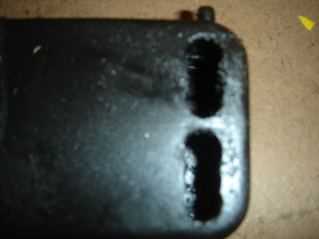

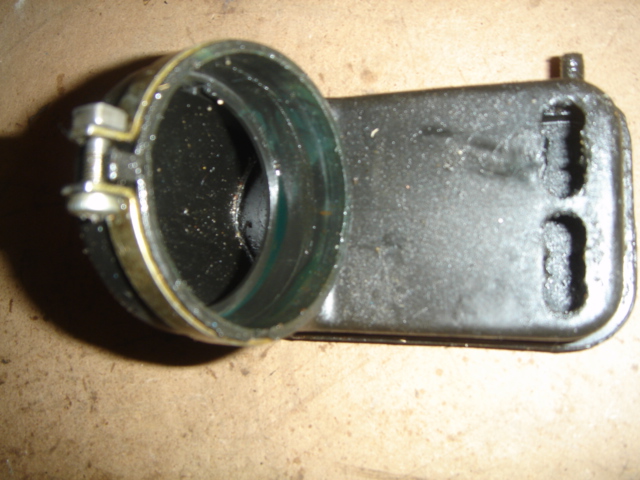

smontando il carburatore ho notato che il filtro è stato bucato, penso per far passare più aria naturalmente...ora, vedendolo, pensate sia da cambiare?

Uhm... pulisci per bene il filtro, poi riparalo con dello stucco per plastica (esiste veramente, se vai in un negozio di vernici o ferramenta lo trovi).
Oppure ti procuri dei pezzi di plastica rotti e li fondi per tappare le due feritoie, dovrebbe andare bene quella delle custodie per cd.

Lascialo così, non lo hanno poi aperto tanto, può andare.

ok lo lascio così, ma come lo pulisco?straccio e basta o serve benzina?e per l'interno?

la scatola filtro, che poi è quella nera delle foto puliscila con della benzina così si sgrassa per bene.
che modello di vespa hai? se il filtro è una specie di tondo in metallo con all'interno una fitta rete metallica e niente più, pulisci anche quello con della benzina magari immergendocelo per un po' tanto è ferro e male non fa, poi per asciugarlo usa aria compressa.

Cmq lo si può riparare con il tessuto di vetro e la resina epossidica...

si....rete metallica...il filtro è di una 50 special faro quadro 4m

l'ho pultio...peccato che non sapevo non si potesse smontare...me ne sono accorto solo quando si è aperto spaccandosi...io l'ho pulito con la benzina e l'ho richiuso con un bel sigillo di colla a caldo....andrà bene o ormai va sostituito?
