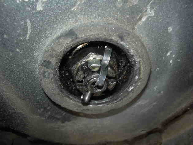

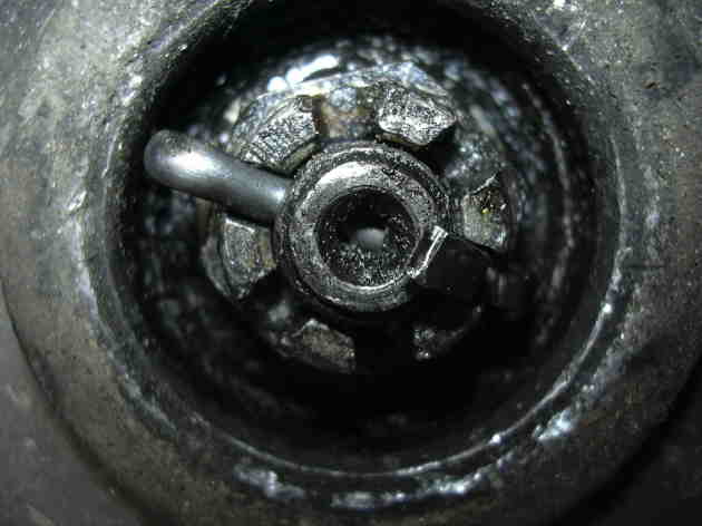

quella "graffetta al centro si chiama coppiglia, se vuoi togliere la ruota devi estrarla con una pinza, dopo aver raddrizzato le gambe e quindi sviti il dado al centro. Da quello che vedo mi sembra che quel tamburo sia come quello del GL e vespe più nuove, con alette di raffreddamento più corte. E in effetti il cerchio è da 10'.

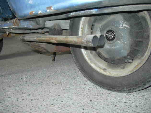

ciao, la marmitta dovrebbe essere una di quelle tipo Abarth, immagino che bel rumore che faccia........
Per sti benedetti tamburi, è semplice, come già detto togli la coppieglia, svita con ciave da 22 quel dado, poi guarda alle mostre scambio, o su ebay se trovi un tamburo che possa andare bene, più la ruota e il cerchio da 8" che va montato su.
Ti ho trovato questo http://cgi.ebay.it/vespa-tamburo-freno-anni-50-60-vna-vnb-alluminio_W0QQitemZ8055765600QQcategoryZ94139QQrdZ1QQcmdZViewItem
non so se va bene, poi non avendo come esempio quello davanti che è originale non capisco come si fissa......
prova a vedere

ci sono varie ipotesi, dato che non so come si monta il tamburo piccolo, quello con 4 bulloni.
le ipotesi possono essere:
blocco motore non suo (quella più semplice), e i numeri possono smentirlo o meno, in quanto è facile "ritimbrarli"
tamburo piccolo interno a quello più grande, però, ci sarebbe il problema dell'attacco centrale...
boh..
prova come detto da vespa90, a levare il tamburo, tramite il dado al centro, e poi ritorniamo a parlarne...

come ti invidio per quella marmitta... se però capita l'occasione e la voglia, me la faccio uguale, i doppi tubi mi fanno impazzire...

Per peo, le marmitte bitubo tipo abarth su ebay le trovi ancora, anche per le special, i primavera, ecc, digita nel campo di ricerca "marmitta vespa" con spunta anche nei titoli e descrizione, poi vedi che sorprese.......

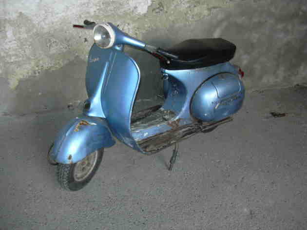

Hanno sostituito il tamburo posteriore, comincia il tuo lungo calvario per mercatini alla ricerca dell'originale (completo di piatto ganasce), avevi d'altronde già scritto in passato e ti avevo già detto che avevano cambiato il motore o il tamburo, dai numeri sembra che il motore sia il suo, meglio!, dovrai cercare solo il tamburo... Ma non sarà facile.
La marmitta è qualche diavoleria artigianale, già che giri per il tamburo acquista la marma originale, quella che hai sotto mettila da parte, magari ha pure un valore ma è proprio bruttina...

La marmitta doppio terminale probabilmente era una Abarth e il padellino vero e proprio dovrebbe essere arancio/rosso mentre i terminali, si intravede ancora, sono cromati. Prova a pulirli (i terminali cromati) con paglietta "0000" da carrozzieri e un detersivo detergente di quelli senza risciacquo.

cmq, quando avrò tempo, me la costruisco una marmitta del genere... quelle belle scaricano tutte dalla parte destra, e non mi piace per niente, anche perchè ce l'avrei una marmitta del genere...
se te ne volessi disfare, sono pronto a prenderla
