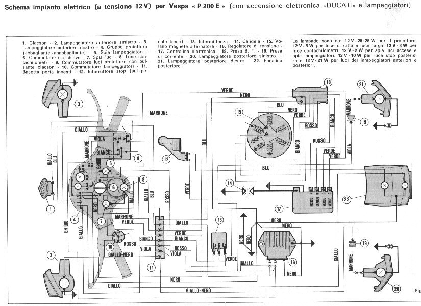

ACome da oggetto vorrei sapere come devo collegare i cavi elettrici del motore al telaio (PX 125 a puntine con blobbo P200E ) Mi sembra che i colori non siano corrispondenti. Mi potete inviare uno sche dato che ci sara' sicuramente chi ha fattop questa esperienza? AIUTOOOO.Ringrazio.

Il tuo P125X ha le frecce o no?
Dal blocco 200 che fili escono, oltre ai soliti rosso-bianco-verde della centralina?

La mia Px 125 del 1981 ha le frecce.
Pere i fili devo effettuare verifica.

Questi schemi elettrici ti saranno utili a capire.

Come ha fatto capire Toni se il blocco 200 ha lo statore per l' impianto elettrico con le frecce i collegamenti cono uguali, non avrai difficoltà nel collegare i cavetti.
