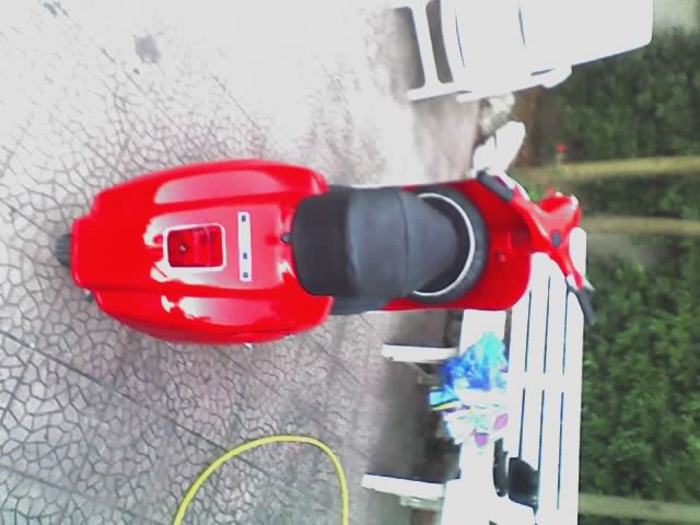

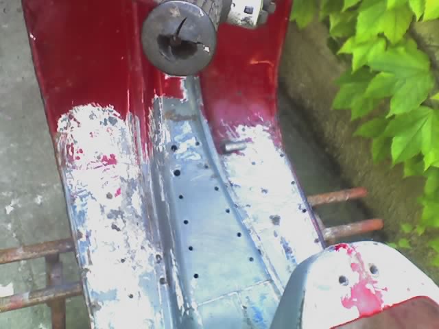

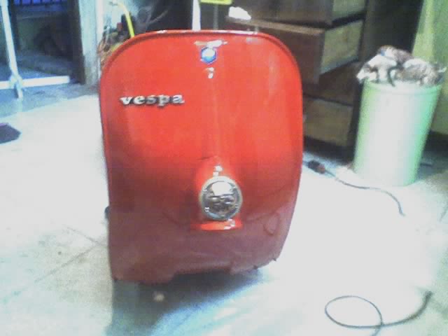

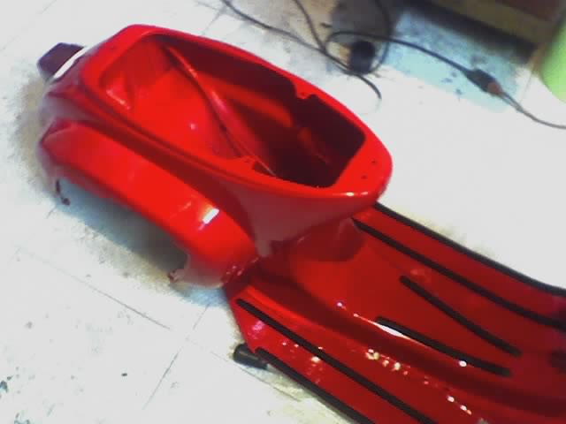

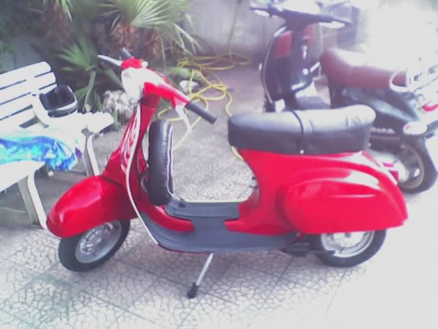

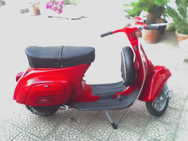

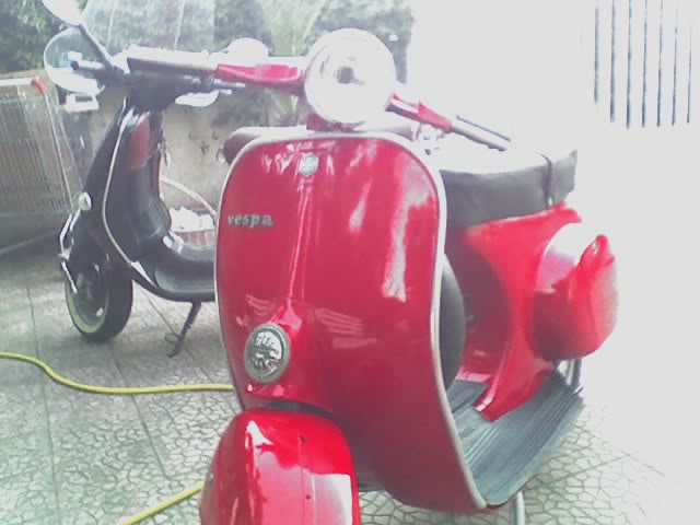

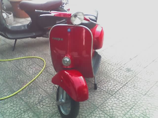

Ecco ragazzi questo è il risultato di circa due mesi di duro lavoro e di tanto ma tanto ESAURIMENTO...

Allora, cosa ve ne pare?

davvero complimenti.....un piccolo dettaglio...la R non aveva cornice sul fanale...per i miei gusti sta meglio senza

quella 50R successiva al 1972, NON meritava un simile affronto, con qualche domanda in più e poche altre ore di lavoro si poteva fare un restauro professionale, eri ad un passo dal fare bene, dal "RESTAURARE" ed invece ai solo rifatto il trucco a quel vespino, si è carino, ma se ne trovassi uno in vendita identico domani, di sicuro lo smonterei fino all'ultimo dado e lo rifarei da capo, troppi banali errori, un "RESTAURO" è ben altro lavoro.
Ripeto,
non dare ascolto ad un vecchio VESPISTA INTEGRALISTA, cultore del mito del tutto in originale, la tua vespetta è una "bella vespetta", ma la Vespa 50R è ben altra cosa, ha colori ben diversi e una luce ed un fascino che la tua può solo immaginare.
VESPISTI INTEGRALISTI.
eddie
Città: brissago
454 Messaggi
Inserito il - 24/07/2006 : 12:42:40  Mostra Profilo
di che colore l'avresti fatta tu? e che imperfezioni ci sono?
spiega che almeno altri possono imparare
5213 Messaggi
Inserito il - 24/07/2006 : 14:23:50  Mostra Profilo  Clicca per vedere l'indirizzo MSN di poeta
Allora....
senza andare troppo sul particolare incominciamo dal...
IL FONDO - all'interno del telaio, sulla 50R è "grigio chiaro", poi si vede bene che la "treccia elettrica" è stata verniciata, inoltre mancando il fondo originale la "targhetta dei numeri" e sigla telaio non è grigia, ma rossa.
LA VERNICE - di un bel "Rosso Carminio", (dubito sia inoltre di un codice originale Max Meyer, ma comunque non posso giudicare dalle foto) colore non presente per quel modello che ha la più vasta gamma colori che un modello vespa abbia mai avuto, compreso il bellissimo giallo cromo,il giallo texax, il Rosa Schioking, un viola e tanti altri più classici come il "Rosso Corsa", ma, mai rosso di quel tono, (uno simile è presente solo sulla vespa 50N unificata del 66), continuando la vernice non sembra proprio una "BILUX nitro" lucidata a pasta, ma la classica acrilica che è sempre e comunque da evitare sui modelli 50 degli anni 70 e in genere su ogni modello vespa precedente al 1985.

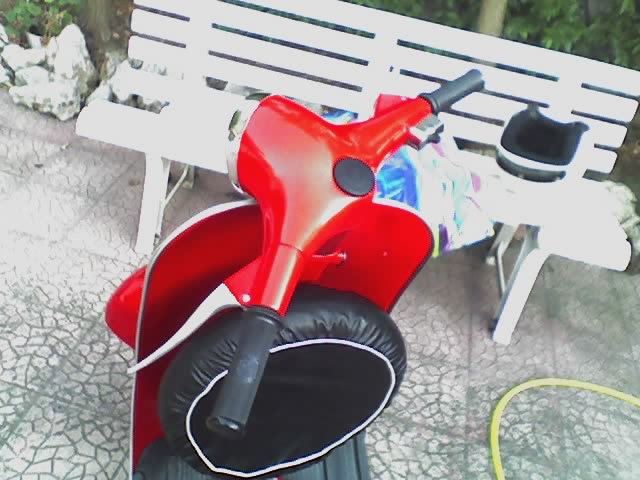

PARTI CARROZZERIA - evidenti le "manopole nere", mai montate sulla R, sempre e solo grige chiare, (con il tempo diventano beige), poi nel particolare le vespe di colore rosso le avevano sempre e comunque bianche (compresa addirittura la special 1^ serie dal 69 al 72), il "tappo sul manubrio" poi è nero e manca del logo esagonale, in origine è grigio o avana sulle vespe di colore rosso, se si monta quello comprato nuovo andrebbe verniciato del colore del telaio, "la sella" lunga rivestita è da sostituire con la gobbino originale timbrata Piaggio, che ricordiamo essere sempre priva del gancio di cortesia in alluminio sulla serie a faro tondo 3M (fatta esclusione della revaival limitata del 1992), a seguire si nota l'errore più grave e grossolano, "il cavalletto", mai 50R con cerchi da 9" montò un simile cavalletto, ma bensì quello ben più fino con attacchi piccoli e gommini di sezione ridotta, è un ricambio raro e fondamentale, elemento di distinzione tra i modelli a ruote da 9" e quelli da 10", infine e non per ultima però la "cornice cromata sul faro" che non andrebbe mai messa su una 50R ma solo ed esclusivamente sulla bella 50 Lusso, continuiamo con il "portaruota di scorta", non andava messo, molto più rari e pregiati sono i due tappini in plastica grigia chiara, forse proprio per la mancanza degli stessi si è optato per la ruota di scorta che su una small date le dimensioni non andrebbe mai messa (esclusa prima serie -non unificata- sella triangolare 50N dal 63 al 65), per "il tappetino" passi ma non và mai messo in fotografia.
ALTRO - Continuiamo con il "copriventola nero del volano", che per altro non sembra essere l'originale a griglia stretta disegno V con dado filettato per vite cuffia anzichè supporto vite Parker passante, "i cerchi" sono di un argento troppo, troppo chiaro! "Il parafango anteriore" presenta i fori per "la cresta" ma non la piccola cresta tipica del 3M faro tondo.
CONCLUDENDO - questa da una breve analisi è la sintesi degli errori più grossolani, o meglio delle "caratteristiche difformi dall'originale", certo è una bella vespetta comunque, magari (a giudicare dal telaio sverniciato in foto) ne avessi mai trovate io di così integre da restaurare!!! Ma, per quanto bella non è minimamente nemmeno vicina al modello originale, un lavoro fatto in casa, tanto per fare, non certo un restauro, se poi la potessi vedere da vicino sai quante ne slatano fuori! Quel modello è pieno zeppo di particolari, come ogni vespa d'altronde e ci giuoco la paga che ben pochi sono al loro posto, particolari anche minimi che però, fanno la differenza.
Per intenderci se dovessi acquistarla domani, non la prenderei, preferendo magari un vecchio telaio arrugginito con le pedane da sostituire pieno di particolari originali.
Mi scuso per la estrema sincerità che può risultare sgradita, ma è la verità, concludo affermando che quel terza serie della R in foto, NON mi piace affatto, se dovessi dare un voto, di sicuro una insufficenza, si è cercato infatti di fare una vespetta con pretese di restauro, ma "il restauro" è altra cosa,
"Una vespa è un oggetto perfetto, ogni manipolazione, anche la più banale, non può altro che recare danno al suo fascino immortale".
Tra un paio di mesi invierò le foto di una 50R turchese in fase di "RESTAURO".

poeta ti dico il colore e un rosso corsa..il tappo sul manubrio ha il logo esagonale originale del tempo..le manopole le ho messe nere perche il tipo del vespa club di taranto mi ha detto quelle del 76 andavano nere e quelle degli anni precedenti grigio chiaro in corrispondenza della scritta anteriore vespa 50 argentata.. la cresta davanti l'ho ordinatae ed e quella stretta.il copri ventola l ho verniciato di quel colore perche mi mancava la bomboletta ora e colore allumio---- e poi per il resto a me piace cosi... ciao ciao
5213 Messaggi
Inserito il - 27/07/2006 : 09:53:14  Mostra Profilo  Clicca per vedere l'indirizzo MSN di poeta
Quindi si migliora,
se del 76 le manopole erano nere ed è giusto, (dal 74 in poi), il cavalletto rimane sbagliato con i cerchi da 9", il colore dubito sia un Rosso Corsa originale, ma se lo dici tu potrei aver sbagliato, le foto spesso ingannano, si migliora, ma sei troppo lontano comunque dalla perfezione, è, ripeto, una bella vespetta, sicuramente recuperata all'incuria ed al tempo, bisogna apprezzare chi come te le "risistema", ma se avessi chiesto prima si poteva dare un fondo grigio chiaro (che è in realtà diverso da quello suggerito su Vespatecnica e che tutti i Vespisti prendono per buono), un alluminio cerchi più regolare e tanto tanto altro, ora divertiti e pavoneggiati con la tua vespa fiammante, ma osserva bene e con attenzione ogni altra 50 faro tondo 3M, tra qualche anno capirai...
Sono un esagerato, trasudo sentenze a volte sgradite, senza averne il diritto, ma sono sempre sincero e diretto, non vuole dire che se quella vespa NON mi piace, quella vespa sia BRUTTA, è solo distante dal mio ideale,
il mio ideale ha sempre e comunque al minimo vernice Nitro-BILUX .
5213 Messaggi
Inserito il - 27/07/2006 : 09:57:41  Mostra Profilo  Clicca per vedere l'indirizzo MSN di poeta
Commesso errore,
se hai i numeri su due file e non su una sola come dovresti visto che è del 1976, allora monti il cavalletto in alluminio largo come la special anche se hai le ruotine da 9", dal 78 ruote da 10" su quel modello, ha avuto molte varianti nella sua produzione dal 70 al 1982, l'anno è basilare e và sempre indicato prima....
