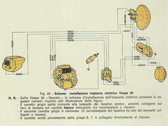

Ciao a tutti, sto restaurando una vespa 50 special del '78 e ha l'impianto elettrico distrutto...non funzionano più le luci ed il clacson...Qualcuno di voi ha uno schema dell'impianto foriginale che provo a riprodurlo? chi ce l'ha può inviarmelo alla mia mail: umbiguerini@hotmail.com Grazie mille.

Ecco lo schema elettrico della Vespa 50 Special (leggi le note):
 231,35 KB |
5213 Messaggi |
Inserito il - 01/08/2006 : 13:08:18
NOP,NO,NO!!!!
Quello è l'impianto di una 50N faro tondo tre marce prima serie dal 63 al 65!
Diverso in tutto e per tutto, incompatibile. |

infatti....ma è quello che ci mettevano nel libretto "uso e manutenzione",con le dovute note......ma ankora non capisco xke non ci han messo un'impianto a sè x la special.... |

eccolo quello giusto:
