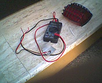

Se misuriamo la tensione che alimenta le lampade, noteremo che varia da 3,5 a fino a picchi di 16 volt

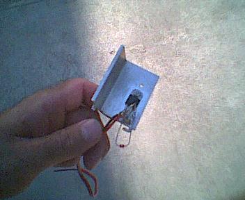

Questo è il prototipo montato su un piccolo dissipatore termico in alluminio, del mio regolatore.
La tensione misurata, una volta collegato, è perfettamente stabile su 6,5Volt, slvo alcuni picchi trascurabili ai bassissimi regimi

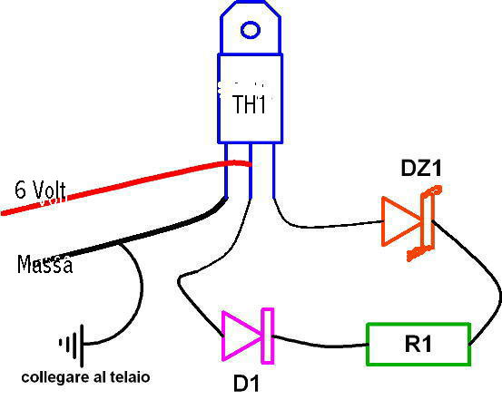

Ed ecco qui sotto il semplicissimo schema elettrico:
TH1 = scr tipo BTA 12-600 ( 12 ampere - 600 Volt)
D1 = diodo veloce tipo BA 159
Dz1 = Diodo zener da 6,2 Volt 1W
R1 = resistenza da 22 ohm 1/4 W
Il circuito va montato avvitato su
un piccolo dissipatore termico in alluminio, (come vedete nelle
voto precedenti) che potrete anche costruirvi sfruttando un
qualunque rimasuglio di alluminio.
Nel mio caso, l' ho piegato
a V per occupare meno spazio e sagomato, quindi protetto da
vibrazioni e corrosione, con una colata di colla in stic a caldo
e alloggiato all' interno del fanale posteriore da ET3, dietro la
parabola.
I 2 fili
nero e rosso, vanno collegati direttamente alla lampada di
posizione posteriore ( nero verso massa e rosso il polo caldo),
che restando accesa sempre, protegge tutte le altre. Noterete
anche un aumento del suono del clascon sulle 50.
Il costo complessivo è di SOLI 3 euro circa, escluso il dissipatore.. e il vostro lavoro, ma il risultato è assicurato!
Importante ricordare che il circuito è facilmente modificabile per gli impianti a 12 Volt, semplicemente sostituendo Dz1, con uno zener da 12 - 13 Volt.
