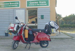

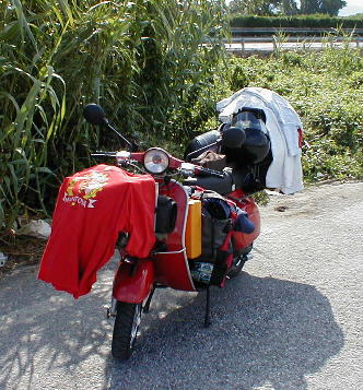

. Moglie e figlio al mar con il caro Nonno Dino e Nonna Maria, ed io solo con la mia rispolverata passione, carico il Mitico Primavera come da foto inviata a te,
e piano piano parto per direzione Pisa in quanto ho dei parenti a cui sono molto legato.

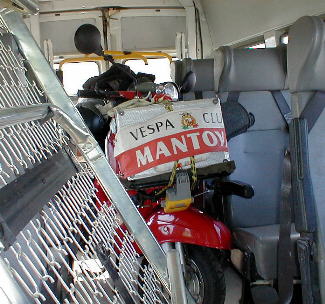

presa l'Aurelia, Ribam mi fermo,non parte piu', che faccio se telefono a Zia mi tonfa,allora chiamo il marito di mia Cugina che e' piu' tranquillo,il quale manda sua sorella a prendermi con il pulmino della azienda San Rossore che fortunatamente ha la pedana idraulica.

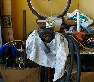

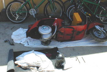

Carico il Destriero ferito e presso la sua struttura decido di smontarla( ti allego le foto),
alla faccia del collettore crepato,avevo il cilindro che andava su e giu' per i prigionieri, di cui tre ballerini.
Caspita!!,la cuffia fusa,ecco l'odore di plastica,e la candela che andava su e giu' per la testa.
