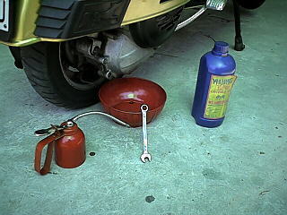

Ma cosa serve per questa semplicissima operazione?
Una chiave da 11mm, un contenitore per raccogliere l' olio esausto, e un comune oliatore, oltre che circa 250 grammi di olio adatto e almeno un paio di guarnizioni di riserva o stoppa da idraulico per le emergenze, perchè 9 volte su 10, la vecchia guarnizione si rompe.
Ecco quello che tutti mi chiedono.. come fare a fare entrare l' olio dal piccolo foro?
E arriva l' uovo di Colombo..
Si riempie pompando a più riprese con l' oliatore, infilando il beccuccio nel foro,
i normali oliatori contengono circa 150 grammi di olio, quindi sarà necessario riempiro un paio di volte.
