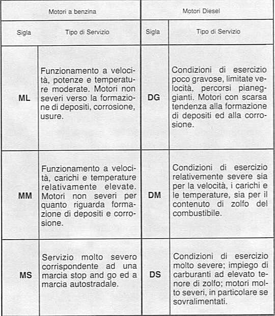

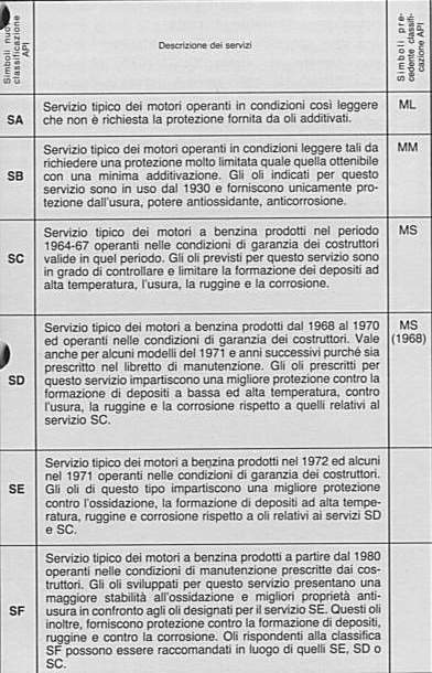

Classificazione secondo le condizioni di esercizio e prestazioni : API ( American Petroleum Institute )
Prevede tre servizi diversi per i motori a benzina (ML, MM, MS) e tre per i motori Diesel (DG, DM, DS)
Importante ricordare che esistono oli a base minerale, derivati cioè dalla distillazione del petrolio, e oli a base sintetica, derivati da esteri. I primi sono più economici, e nel caso di utizzo per la miscela olio benzina, producono una quantità maggiore di fumo, gli oli sintetici sono consigliati per l' utilizzo in conzioni più gravose, come nei motori elaborati.
