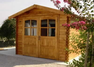

Per prima cosa, dobbiamo ritagliarci almeno un minimo spazio da adibire ad officina, magari sfruttando una parte del nostro garage, la soluzione piu' semplice e comune, ma se non disponiamo di un locale sufficente, potremmo costruire in giardino, uno di quei box in legno, che si integrano bene con l' ambiente, e dato che non sono propriamente fissati al terreno, ma teoricamente spostabili, non richiedono licenze edilizie.
una
rimessa-officina in box in legno autocostruibile venduto in kit
