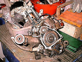

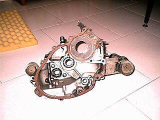

L' albero mototore e il semicarter sinistro, completamente smontato e svuotato degli ingranaggi...

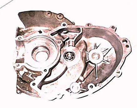

Il semicarter destro, il foro più grande alloggiava il cuscinetto sfarinatosi... non è stato facile toglierlo dall' albero. Qualche cuneo sottile, delicati colpetti di martello e infine un estrattore, mi hanno evitato l' onere di rivolgermi a un centro rettifiche..

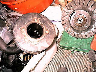

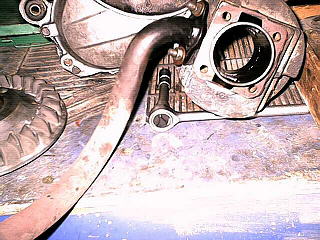

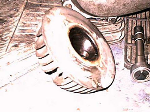

Il cilindro, si notino le tre unghiate (non originali) per aumentare il travaso e le prestazioni, accanto la ventola-volano

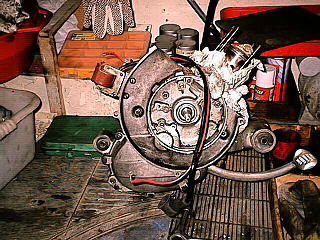

Il motore già semi-rimontato, i cuscinetti di banco sono nuovi, spero durino più di un anno, non come quelli precedenti, che però non erano originali. Il motore, grazie alle unghiate, raggiunge i 90 Kmh, con il carburatore16/16 !!!

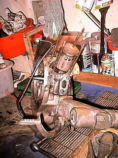

Ecco sul pistone, le luci per le 3 ungiate del cilindro. La testa, ancora incrostata, da pulire e rimontare.
