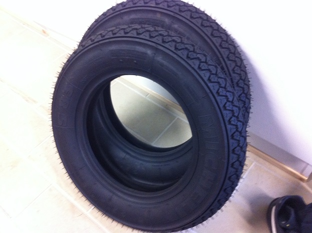

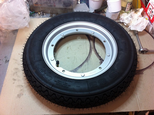

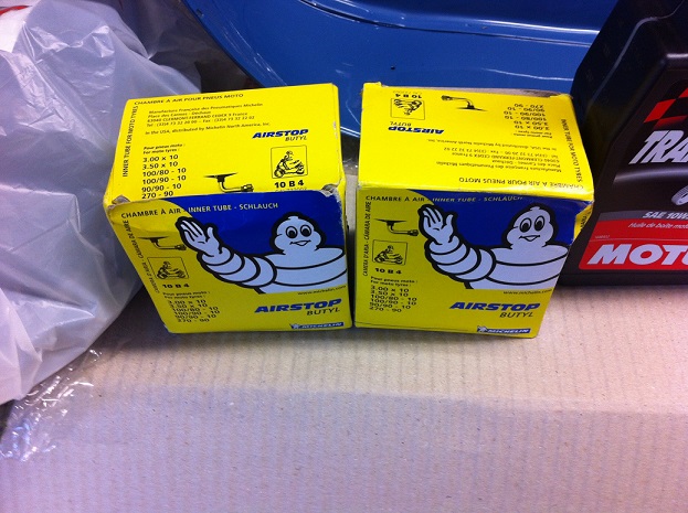

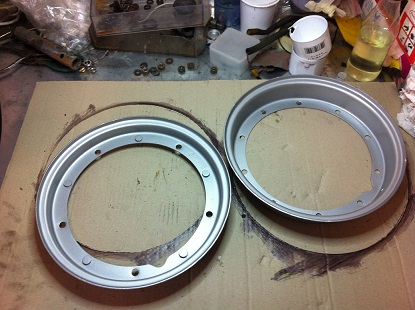

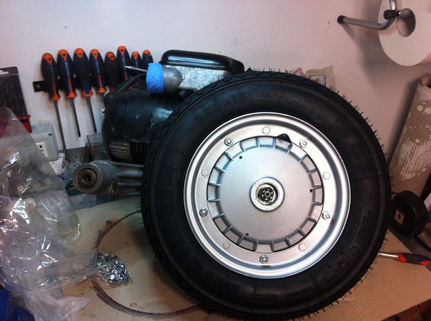

Sono riuscito finalmente a levare il motore dal banco.

Inserito il - 28/01/2015 : 21:53:10  Mostra Profilo Invia a JasonPX un Messaggio Privato
I cerchi sono nuovi o li hai rifatti?

Belle gomme! Sembra che si incominci ad intravvedere un po' di luce in fondo al tunnel

Inserito il - 28/01/2015 : 22:56:55  Mostra Profilo Invia a greenpx un Messaggio Privato
Le S83 le hai prese normali o rinforzate

Inserito il - 28/01/2015 : 23:03:31  Mostra Profilo Invia a JasonPX un Messaggio Privato
Le s83 so le migliori per me ottima scelta anche io monto quelle
Ho riverniciato entrambi, solo che quello anteriore è nuovo originale Piaggio, che lo fornisce non verniciato a 30€ scontato.
In che senso?

Inserito il - 28/01/2015 : 23:12:45  Mostra Profilo Invia a marcello4895 un Messaggio Privato
Le S83 sono forse le uniche di un certo livello, lasciando stare le invernali,ecc...poi sono state fabbricate un mese fa circa.
Grazie Andrea, effettivamente si inizia a vedere qualcosa, però c'è amcora molto da fare.

Inserito il - 29/01/2015 : 13:04:44  Mostra Profilo Invia a poderosa un Messaggio Privato
dipende cosa cerchi. se s83 sono abbastanza morbide e "graduali". si adattano bene in curva e tengono abbastanza bene con freddo e bagnato, ma si consumano più velocemente. e secondo me su un restauro sono molto più belle.
per velocità e durata invece ti consiglio le sm100, la sezione centrale è un po' più grossa (da qui la maggiore velocità), ma sono più "brusche" in piega e soprattutto più dure

marcello4895 ha scritto:
In che senso?
Nel senso che ho sentito dire (dopo che ne ho aquistata una anch'io) che ne esiste una versione rinforced, alla quale ci farò un pensierino per la posteriore per viaggiare in due con bagaglio
Se ho capito bene dovrebbe comparire un ovale con scritto: M|C59JREINF
