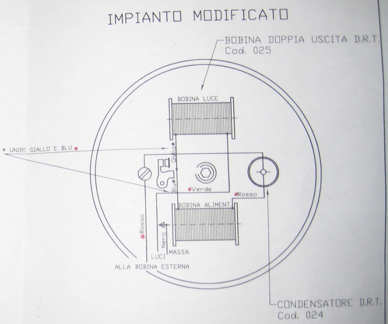

Per la mia 50 special 4m (bobina AT esterna) ho acquistato il condensatore DRT e la bobina a doppio avvolgimento DRT. Per il condensatore non ho avuto problemi.
Invece non sono riuscito ad installare la bobina a dovere.
Queste sono le istruzioni fornite da DRT.
119,34 KB
Come avrete notato, la bobina DRT, oltre ad avere un doppio avvolgimento, ha anche una doppia uscita (oltre al classico verde, c'è anche il giallo). Qui dice di unire il giallo al blu della bobina di alimentazione, ma collegando i cavi in questo modo, il riultato è una luce molto fioca e il cicalino ha il solo effetto di far spegnere quel poco di luci, senza peraltro fare nessun rumore.
Smonta e rimonta il volano, dopo varie prove sono arrivato ad un risultato decente rimettendo il blu della bobina alimentazione a massa e il giallo della bobina luci isolato. Ora le luci sono paragonabili all'originale ed il cicalino funziona bene, ma in questo modo è come se stessi usando mezza bobina DRT ovvero una bobina luci originale, vero?
L'unica cosa che non ho provato è collegare le due uscite della bobina DRT in un unico filo verde che vada alle luci. Ma sicuramente concettualmente sarà una cavolata.
Come vedete vado per tentativi e brancolo nel buio!
Come posso fare per far funzionare bene questa benedetta bobina?

ho riscontrato il tuo stesso problema proprio l'altro giorno tale e quale da come lo descrivi. ho chiamato DENIS DRT e gli ho spedito lo statore completo gia' della sua bobina cosi lo verifica lui stesso... prova a chiamarlo se non gli girano le balle è molto disponibile...

GIORGIO COLA lamenta un mal funzionamento della bobina DRT. non è fondamentale attribuire il difetto ad un ipotetica fase errata o qualcos altro. il fatto sta che quella bobina è difettosa. quindi visto e considerato che l'abbiamo acquistata per qualcosa che "dovrebbe funzionare" e invece tutto il contrario...ora ti suggerisco di spedirla al mittente (DRT) che a sua volta si fa' carico del difetto e provvede a sostituirla o rimborsare i soldini spesi... infatti il sottoscritto gli ha mandato proprio tutto lo statore in modo che lo prova e si rende conto lui stesso che non funziona. ora siamo in due chissa' quanti lamentano il difetto. ti assicuro che i fili li hai saldati e messi bene, come dicono le istruzioni. in effetti è notevole la forte scintilla che produce mentre per le luci escono 2 volt a mala pena.

2 bobine in parallelo e in controfase sono un'assurdo elettrico.......
Inserito il - 13/05/2011 : 15:13:05  Mostra Profilo  Visita l'Homepage di poeta  Clicca per vedere l'indirizzo MSN di poeta Invia a poeta un Messaggio Privato
Traduco....
un avvolgimento elettrico crea se immerso in un campo magnetico una corrente così detta indotta... ora il problema è che la bobina DRT si somma alla bobina esistente, ma siccome non c'è spazio per collocarla sullo statore si è optato per avvolgere sulla bobina demandata a produrre la corrente per le luci un altro filamento che si aggiunge e diciamo somma a quello dell'altra bobina di precarica per la scintilla, ovvero quella collegata alla bobina.... ora questo avvolgimento è arrotolato (e lo è proprio) sulla bobina demandata alle luci... questo comporta due fattori, primo, la bobina luci è ridotta nell'avvolgimento rispetto a quella originale di certo perchè altrimenti non c'è spazio per il secondo avvolgimento, secondo dato che ogni avvolgimento produce una corrente, i due avvolgimenti sovrapposti producono sì due correnti ma a loro volta interferiscono tra di loro annullandosi a vicenda o quasi...
Insomma.. se volete una scintilla gagliarda, levate la bobina lUCI e montate una seconda bobina di precarica, mandate anche quella alla bobina e collegatela alle stesse puntine in modo identico a quella già presente di pre carica alla bobina....
oppure seconda bobina di pre carica al posto di quella luci, puntine in comune, seconda bobina esterna, doppio cavo AT e testata con due candele.... poi me la raccontate....
