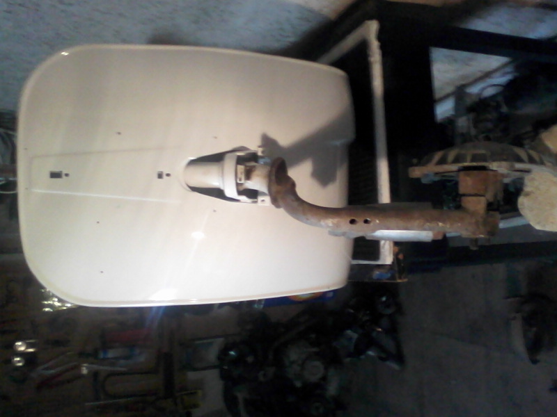

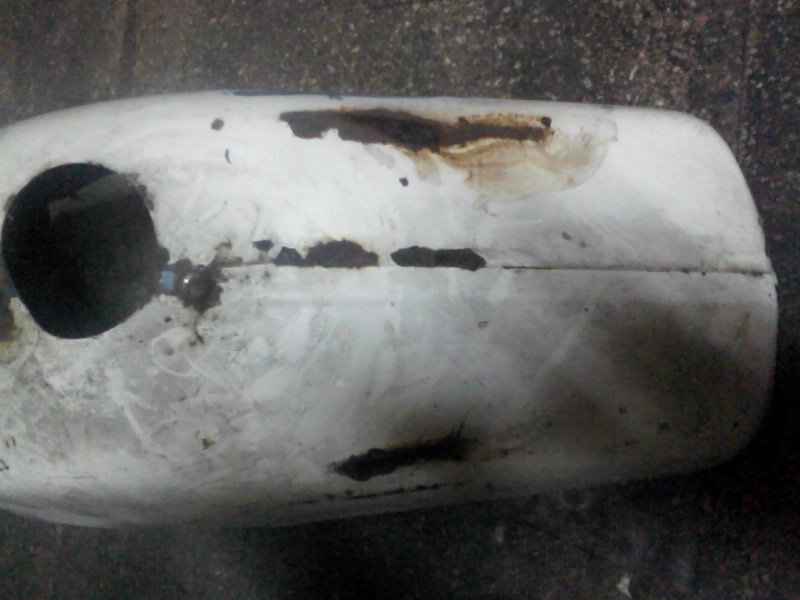

Ho messo nella forcella il nuovo parafango, ho messo il cuscinetto(quello con le sfere + grosse tra forcella e scocca) e ho infilato tutto nella scocca e striscia come quello vecchio di cui allego anche la foto dove si può vedere dove strisciava....
Morale della favola non so se è la forcella piegata o se è la scocca dove si infila il tubo ad essere piegata.....
Come posso vedere se è la forcella piegata in modo da non dover andare dal carrozziere a vuoto?
Se non è la forcella piegata c'è un modo per non fare strisciare più l parafango(tipo mettere una rondella distanziale nel tubo tra sterzo e scocca)?
Grazie a tutti
Angelo

Autore Risposta: sanrem
Inserita il: 25/08/2013 18:42:39
Messaggio:
La forcella è storta !!
Ha messo i cuscinetti anche nella parte bassa del canotto ??
A me dalla fot sembra che la forcella non sia inserita parallela al canotto. Ma dalle foto è facile sbagliare.
Comunque io do ragione a Marco se il carrozziere non è stato capace di indiduare il problema e di risolverlo devi assolutamente cambiare carrozziere !!
Se l'hai pagato solo per raddrizzare la forcella deve restituirti i soldi perchè non è dritta !

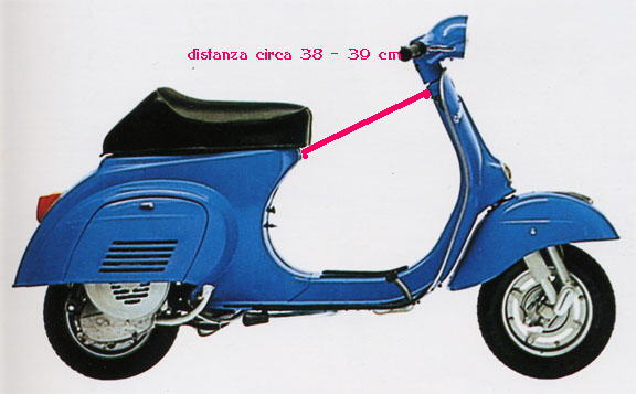

Ho trovato questa foto su internet, vi risultano le misure e i punti da dove queste sono prese considerando che la mia 50 special è del 1981?
Prometto di non stressarvi più.....spero sia la prova del nove per capire se è la forcella o il telaio ad essere piegati....
Grazie sempre
Angelo
E' la forcella storta, si vede a occhio nudo. I due tubi devono essere paralleli, per renderti conto smontala e appoggiala su un piano millimetrato oppure a fianco alle righe orizzontali di una tapparella.

La misura da te postata in foto è corretta, stamane ho misurato la mia ed ho 38.7 cm, quindi 38/39 è giusta.
Per la forcella non posso far altro che quotare Remo e Lucio, è storta e lo si vede ad occhio nudo. Ora devi capire cos'è stato fatto dal carrozziere. Spero che non sia stato davvero "raddrizzato" il telaio tenendo come buona la forcella storta... Il consiglio che ti posso dare è di parlarci e capire cos'ha fatto, in base a quello agisci di conseguenza, oppure verifica semplicemente che il telaio sia in quadro come misure e compra una forca dritta. Ti partiranno dai 120 ai 150 per una nuova originale fondo di magazzino sino a passare sugli 80/100 per una buona replica e 50/70 per una usata (attenzione nel caso di verificare bene i parallelismi) poi chi lo sà, il mondo dei vespisti è talmente piccolo che magari tramite qualche conoscenza riesci ad averne una ad euro zero o poco più...
