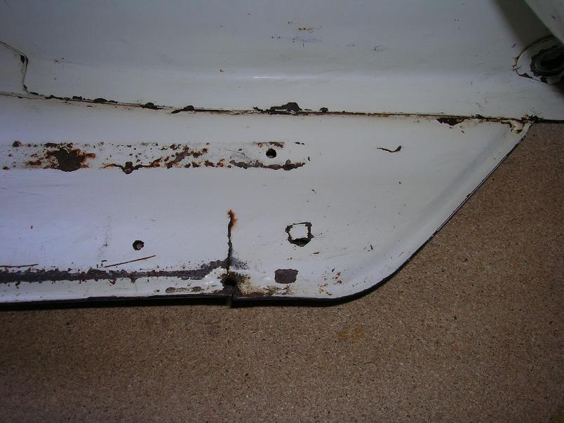

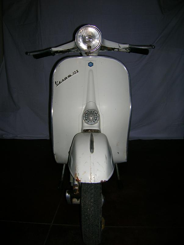

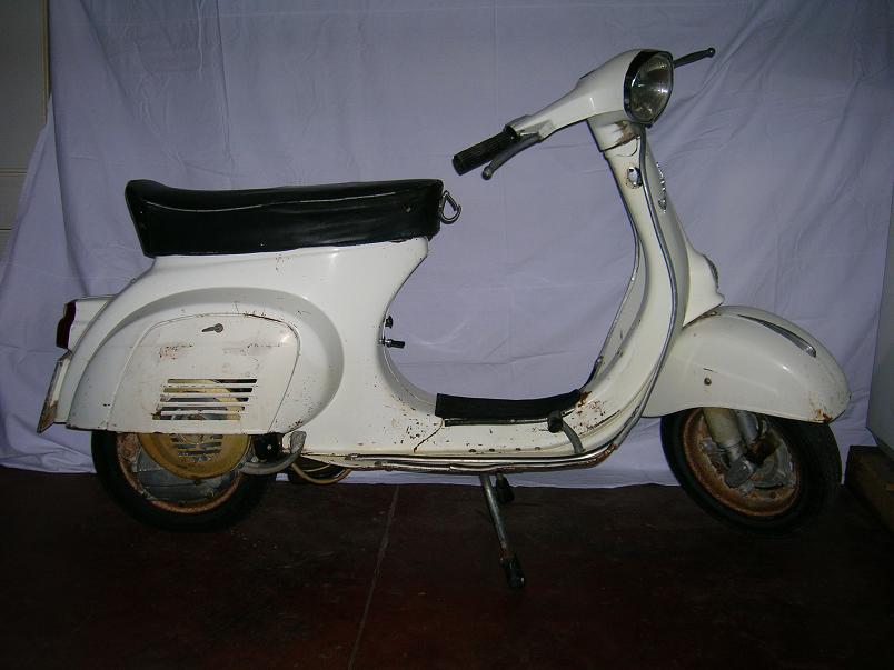

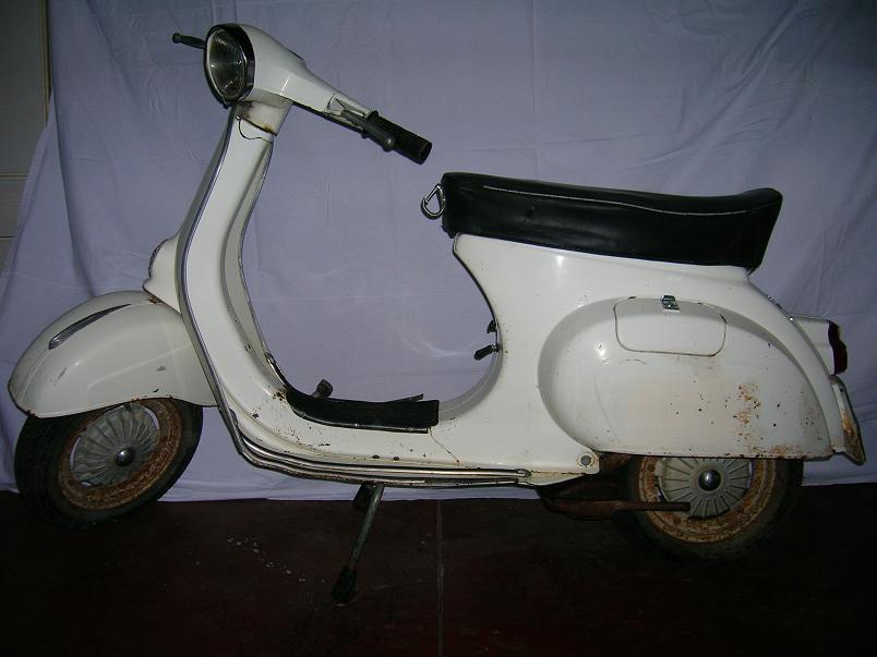

Ciao a tutti, eccomi quà di nuovo. Ho iniziato a restaurare la primavera e ho pensato che non posso iniziare questo restauro senza condividerlo con voi.
Inizio a mettere qualche foto.
Ecco come si presentava:
55,11 KB
56,14 KB
39,99 KB
Gli ho fatto le foto con sfondo bianco xche volevo provare ad iscriverla FMI senza restaurarla, ma quello del motoclub mi ha detto che così non sarebbe passata di sicuro.

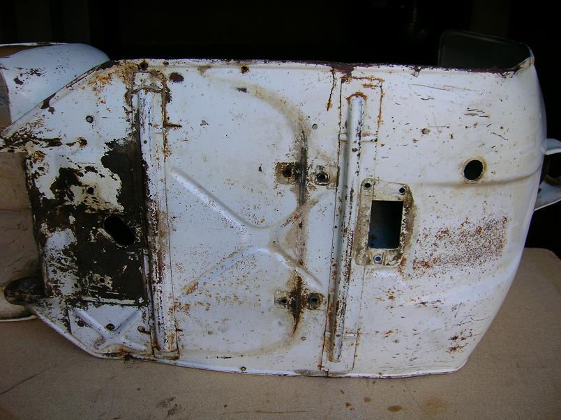

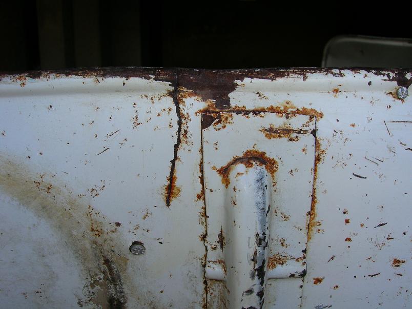

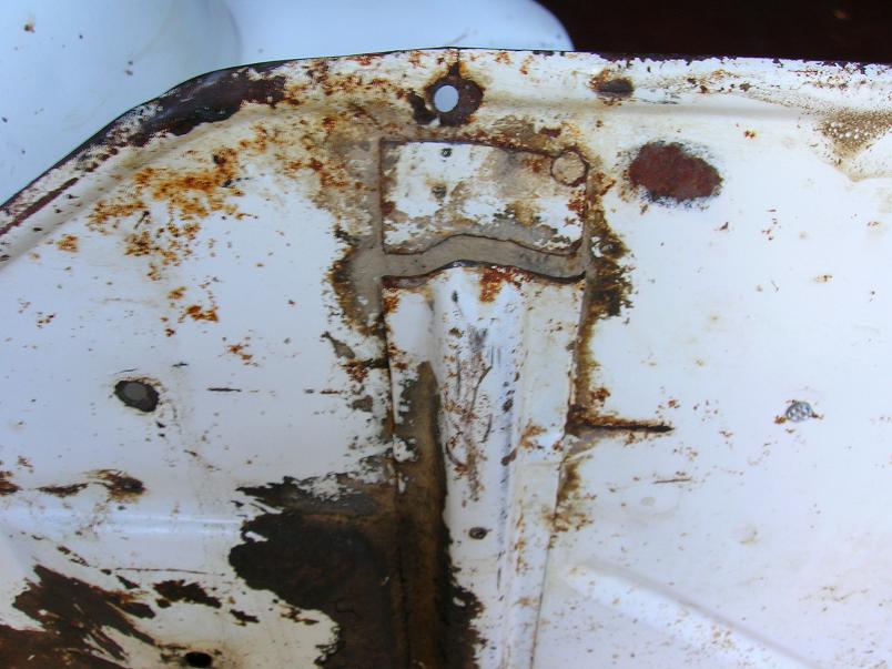

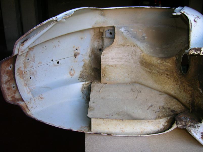

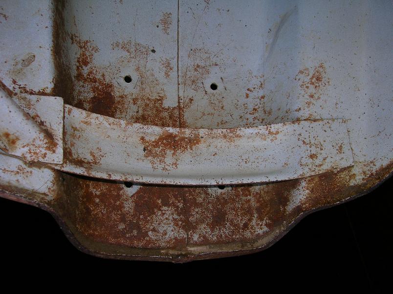

Ora, dopo averla smontata, iniziamo a vedere i punti critici:
95,46 KB
81,03 KB
73,96 KB
66,9 KB
75,14 KB
96,67 KB
70,05 KB
66,17 KB

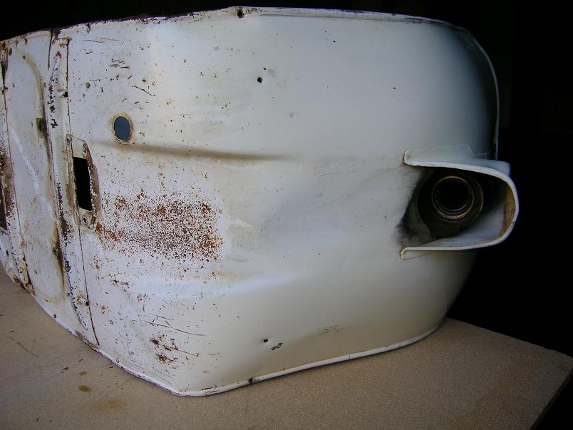

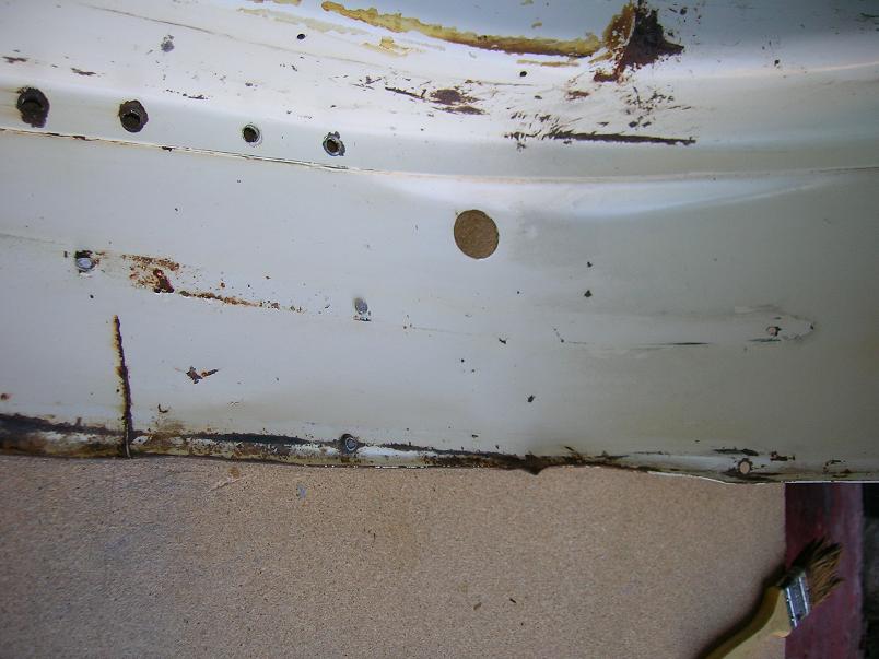

Volevo chiedervi se secondo voi è meglio sabbiare questo telaio o lavorarci senza sabbiare.
In oltre qualche consiglio su come aggiustare spacchi e bordo scudo.

bè,senza dubbio va sabbiato,anke xkè cosi' riesci ad individuare se in certi punti la ruggine ha "scavato",la vernice potrebbe nascondere qualke difetto piu' grave!

Cavolo è messa come la mia 50N di carozza

Ciao Tony, grazie, sono contento che sei passato di quà, ho visto i tuoi lavori, vai alla grande!
si, mi sa che è meglio sabbiare e vederici chiaro, sotto la vernice ci potrebbe essere ruggine in agguato.
ma il rinforzo della pedana, secondo voi va cambiato o lo saldo e basta? dalla foto non si vede ma è spezzato in entrambi i lati.

E' messa di molto bene, anzi meglio, volendo in questo caso si potrebbe optare per un RESTAURO DI TIPO CONSERVATIVO, ovvero saldare e ritoccare solo le parti più gravi con "ritocchi£ rigorosamente a pennello, però la meccanica i cerchi e il resto venno rifatti e revisionati a nuovo!
E' completa in ogni sua parte, perfetta, prima serie....
Vedo di inviarti foto lunedì prossimo di come si effettua una BATTITURA dei "bordini pedsana e scudo" giacchè è evidente vanno raddrizzati, dopo una sacrosanta saldatura....
per la saldatura cerca un MaRMITTAIO_RADIATORISTA dalle tue parti, carichi sul bagagliaio e via!
La PRIMAVERA è Vespa FEMMINILE, la ET3 un poco CAFONCELLA, in passato le ignoravo pacificamente....ora le vedo decisamente sotto "un'altra ottica".
La sella che monti è una vecchia sella di 50N (serie corta e unificata fino al 1967), la sua originale ha sia serigrafia PIAGGIO che maniglia rigida in plastica BLU (bi-posto), il resto è perfetto.

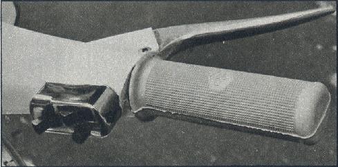

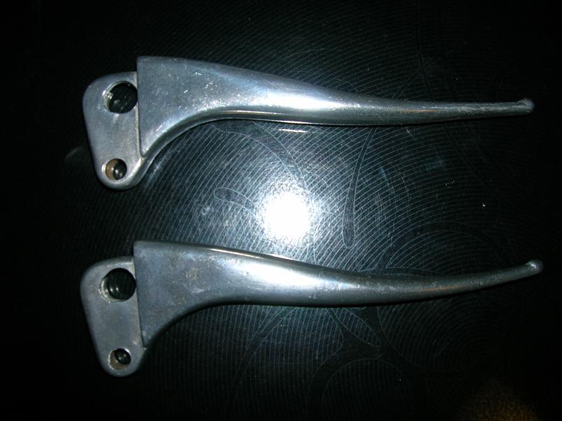

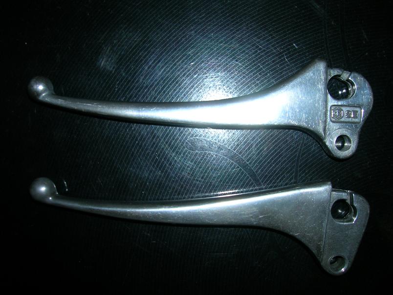

scusate ma le leve non sono errate? non ci andrebbero quelle fini?
Autore Risposta: poeta
Inserita il: 08/08/2008 11:01:35
Messaggio:
Sì confremo leve tipo fino....ma dove le vai a trovare?
esistono e sono quelle per GTr e Sprint V. prima del 74, rare da trovare come ricambio, mai identiche, ma di molto similari, con pallino medio, asta dritta.
E notiamo anche il curioso colore del FONDO!
Sembra NOCCIOLA CRIBBIO!
ma certo è GRIGIO CHIARO con sfumature color RUGGINE.

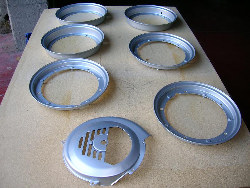

Per i cerchi ho già provveduto:
87,77 KB
Per il telaio, ho paura che la ruggine possa uscire in punti dove ancora non si vede. Mi sa che la sabbio.
La sella dovrebbe essere quella originale ci sono anche i fori della maniglia (che manca), la scritta piaggio dietro forse era un adesivo.
Le manopole e le leve non sono originali, me lo ha detto anche quello me l'ha venduta dicendomi che quelli erano gli unici pezzi non originali. Ma quali montava in origine, le leve non sono come quelle della 50 prima serie?
Il fondo è quello che si vede nella foto del vano motore, nella parte sx però xche quella destra è color nocciola xche è sporca e non l'ho pulita

A me le carrozzerie piegate fanno una gran paura...non saprei proprio come sistemarle... non ci ho mai provato a dire la verità

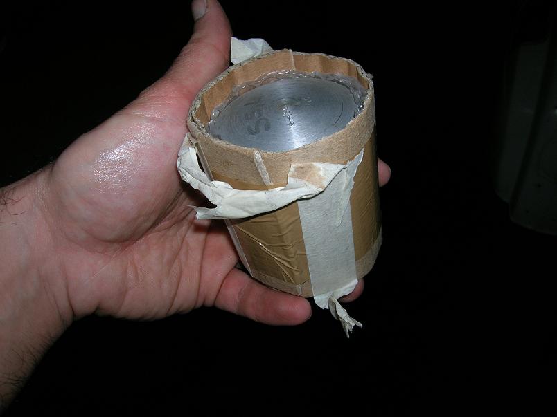

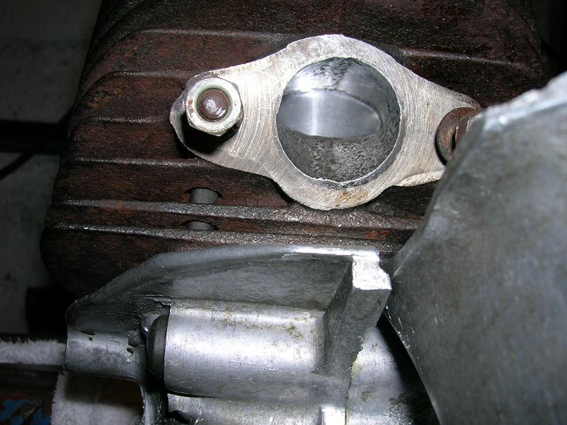

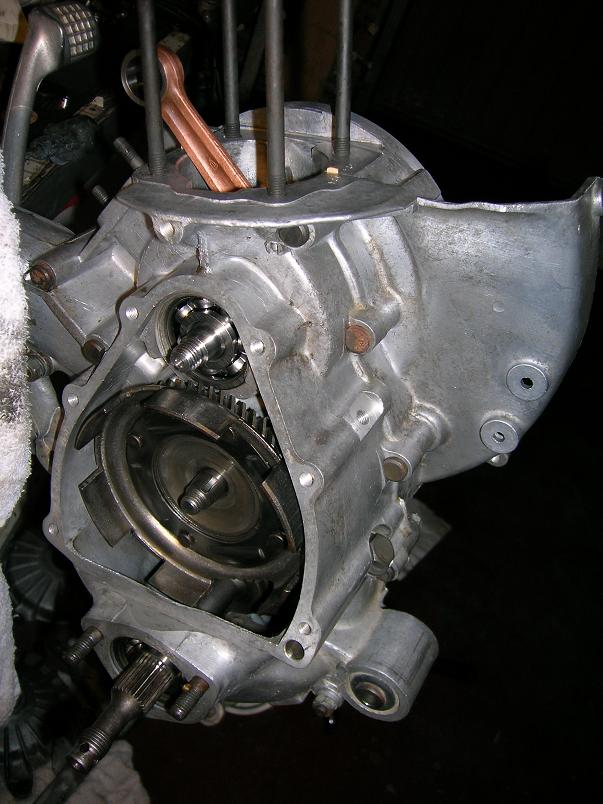

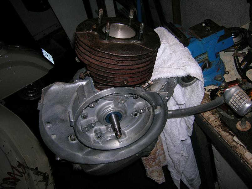

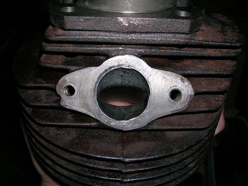

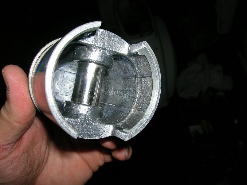

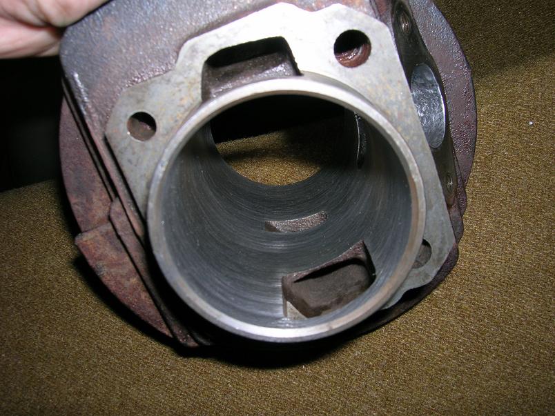

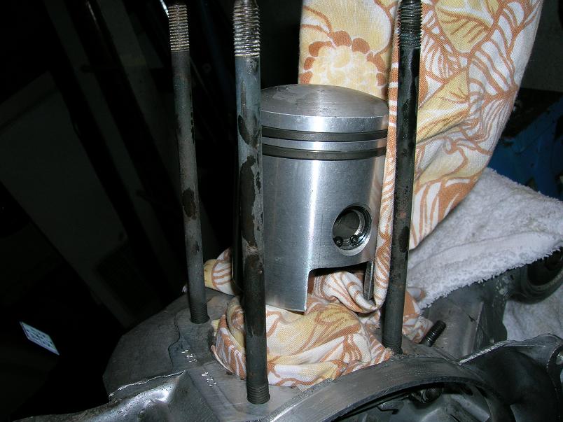

Ho portato a rettifcare il cilindro della primavera portandolo a 55,4 e mi hanno dato come pistone un pistone ASSO cod. 4604.
questo pistone, a differenza dell'originale ha un travaso come l'ET3 e ha la prima fascia a L.
Mi dicono che come l'originale non si trova...
Voi sapete a chi mi potrei rivolgere per trovarlo?

Stesso pistone che ho anche io sulla mia et3... hai le fasce subito in testa... ma non so dirti se quel travaso da noia o meno al tuo cilindro che non ce l'ha!
Che io sappia le vespe primavera fino a tutto il 73 montavano ancora le leve a punta senza pallino. La foto della vespa primavera presente sulla rivista MOTOCICLISMO del dicembre del 1973 ne è una conferma:
X Fedebart: di che anno è la tua vespa?

Il PISTONEW originals si trova eccome...chiedi a p4scoli e/o vai in Piaggio e chiedi quello del CATALOGO VINTAGE 1^ maggiorazione per VMA Primavera...verifica che non abbia il foro per il terzo tarvaso, non comporta nulla certo...essendo "ceco" e la doppia fascia gemellata.
Certo la RETTIFICA non lo ha e costa i suoi € 80 di solo pistone, ma è timbrato PIAGGIO porca" Vespa "ccia!
Capitò ovviamente anche a me in passato con il pistone di GL...scatola e carta cerata serigrafata PIAGGIO! nessuno lo vedrà mai certo...
ma io sò.

Inserita il: 02/09/2008 10:11:53
Messaggio:
VERO,
per le leve ci vanno quelle fine (come da me indicato nelle SCHEDE TECNICHE del modello), quelle fine con pallino piccolo sono successive...e solo per seconda serie-prima versione...

X poeta: Si, infatti anche se il pistone non si vede, voglio che in questo restauro tutto sia originale.

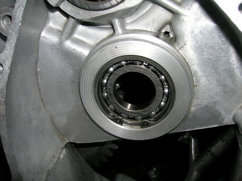

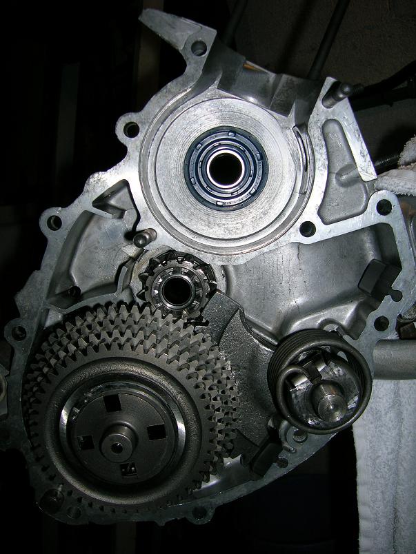

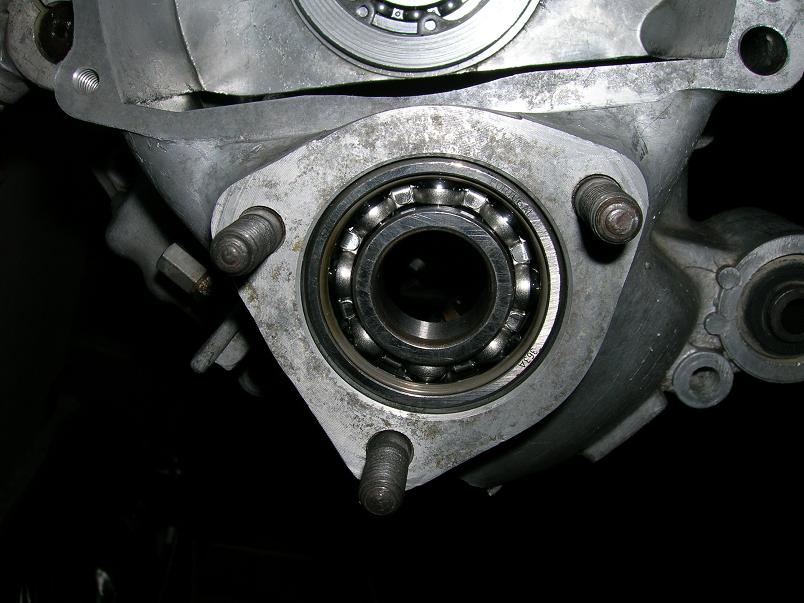

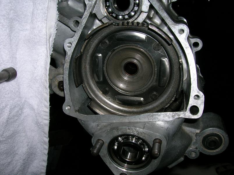

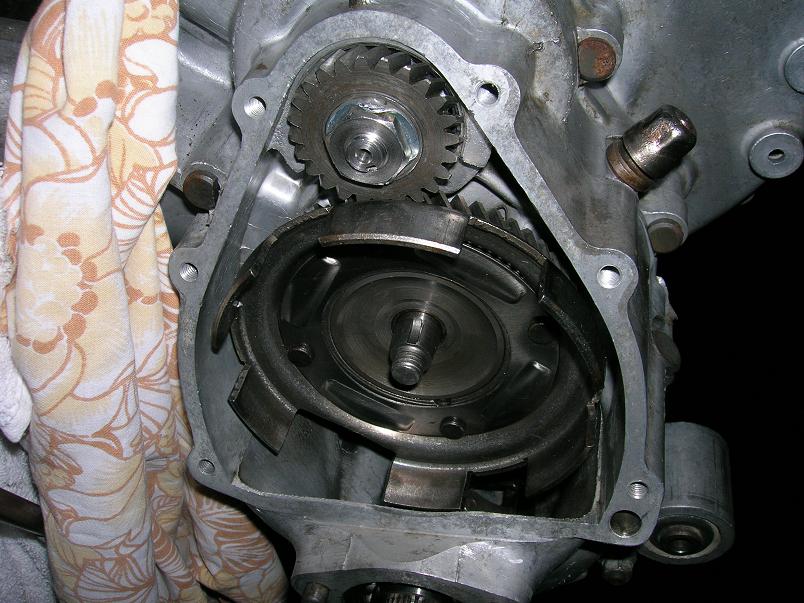

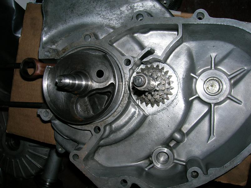

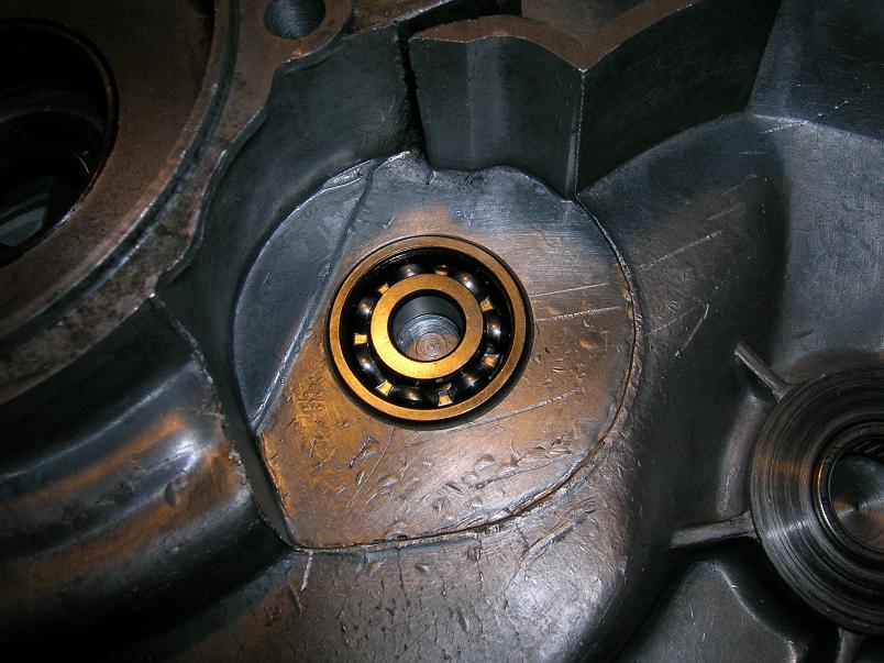

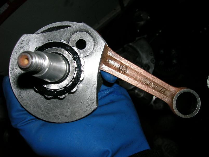

Qualcuno sa per caso qual'è il codice del cuscinetto a rulli che monta questa vespa sull'albero dalla parte del volano??
Dovrebbe essere un SKF ma l'officina rettifiche, dopo averlo tolto, ha buttato via tutto e ora non conosco il codice...
Autore Risposta: jonata
Inserita il: 03/09/2008 17:44:24
Messaggio:
Il cuscinetto in questione era un cuscinetto a rulli che ha codice FSK N204.
Le misure del cuscinetto sono:
- diametro esterno: 47 mm
- diametro interno: 20 mm
- larghezza: 14 mm

Inserita il: 04/09/2008 14:33:26
Messaggio:
quindi N204, li devo prendere C3? quelli originali che tolleranza avevano?
Ho smontato quello lato lato campana e c'è scritto: FRANCE N RIV 4Bcar054
Inserita il: 04/09/2008 14:37:49
Messaggio:
Marca CIF "ditta che vende parti di ricambio vespa" in motoricambi qualunque!
Vende il KIT revisone cuscinetti albero per Vespa 50/90/Primavera, contiene serie due CUSCINETTI SKF completa di PARAOLIO CORTECO.... originalissimi porcaboia!
Lo stesso KIT in Piaggio non sono meno di €90!!!
Lo paghi un terzo o quasi....e sono gli stessi!!!!!!!!
DRITTA, lo sò....di nulla.

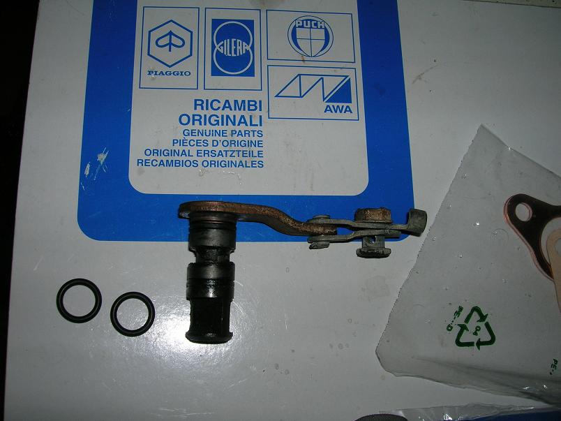

ok quindi quelle senza pallino.
Una cosa però, queste due leve a pallino medio prese in fiera, non mi sembrano uguali.
Quella in alto fa una curva mentre l'altra è dritta.
Quella curva è della primavera dal 72 al 75, ma l'altra di cosa potrebbe essere?
Mi serve saperlo xche ora o me le rivendo su ebay o ci faccio il bastone per cogliere gli asparagi...
Inserita il: 16/09/2008 09:54:59
Messaggio:
Le leve dritte a pallino medio, ovvero la leva in basso della foto precedente vennero montate:
- sulla 50 Special V5A2T 3 marce, ruote da 9 pollici (dal 1969 al 1972, anno di transizione)
- sulla 50 Special V5B1T 3 marce, ruote da 10 pollici (dal 1972 al 1975, anno di transizione);
- sui primissimi esamplari di 50 Special V5B3T 4 marce, ruote da 10 pollici (qualche mese del 1975);
- sulla 50 Elestart (dal 1969 al 1975/76)
- sulle vespe Primavera (no ET3) (dal 1974 al 1976, anno di transizione);
- sulle primissime vespe Primavera ET3 Blue jeans (qualche mese del 1976)
Queste leve contrariamente a quanto si può pensare sono più rare del modello precedente e non avrai difficoltà a rivenderle.

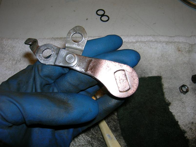

scusami jonata ma mi sono reso conto solo ora che nel precedente post non ho messo la foto, eccola qua, sono proprio rinco...
74,56 KB
Inserita il: 16/09/2008 22:36:44
Messaggio:
Hai ragione le due leve nella foto precedente sono diverse. Tuttavia non so se devono essere diverse (esempio: quella ricurva ha quella particolare forma per dare più corsa alla frizione) oppure se il venditore ti ha dato erroneamente due leve diverse.
Aspetta l'intervento di qualcuno che ne sanno più di me.
PS. la leva in basso presenta lo stemma Piaggio sull'altro lato ?
Autore Risposta: n/a
Inserita il: 17/09/2008 21:24:08
Messaggio:
no, non ha lo stemma quella in basso...

si, ho trovato delle leve senza pallino originali e le ho lucidate,eccole quà:
64,81 KB

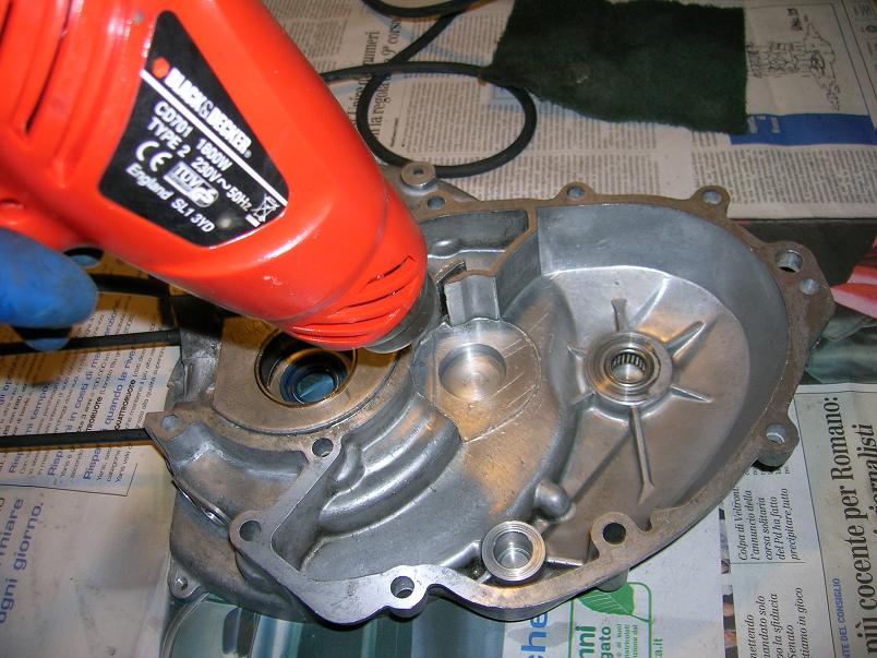

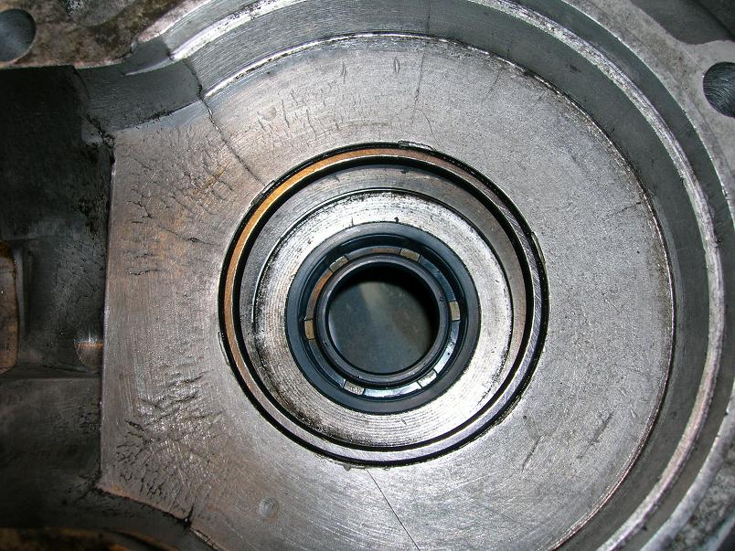

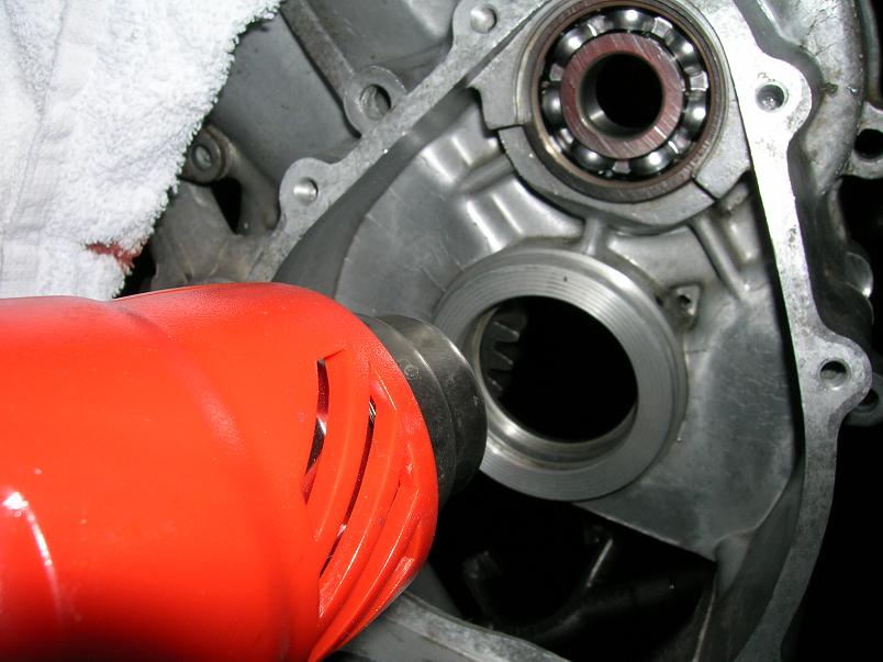

Invece per il resto il restauro va avanti, anche se non ho più pubblicato foto. Ho finito di fare il motore e stasera posto le foto.
Eccole:

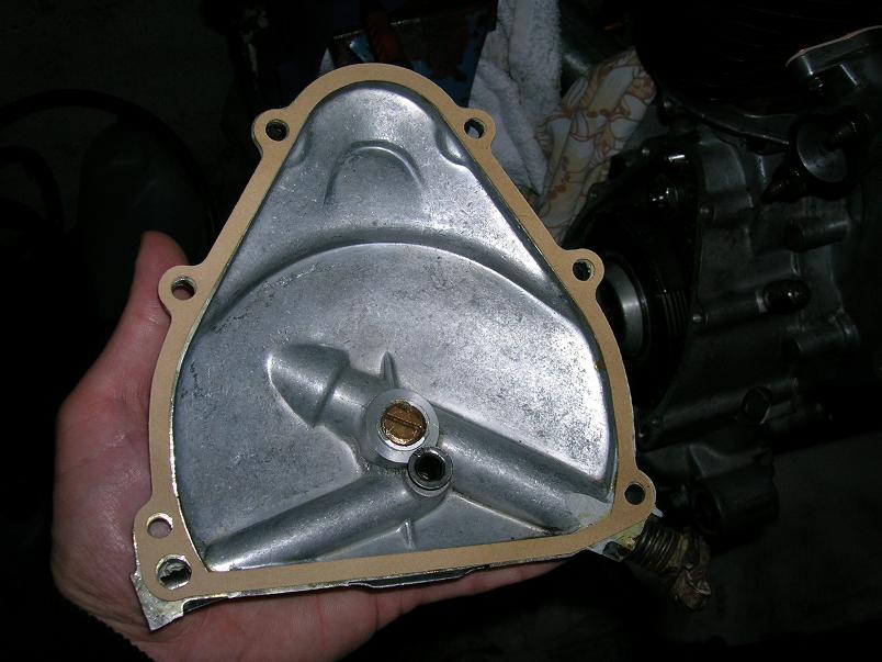

scaldiamo i carter per inserire il cuscinetto del primario che era da sostituire
96,93 KB
inseriamo il cuscinetto
93,71 KB

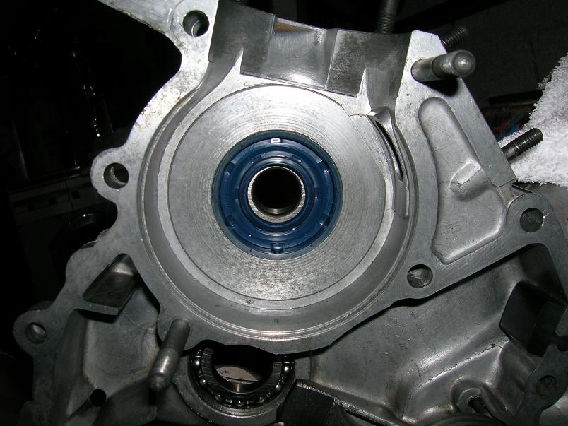

messo a anche paraolio lato volano e parte esterna cuscinetto a rulli lato volano
139,86 KB
una scaldatina anche quà...
71,48 KB
e mettiamo il cuscinetto della campana nuovo
88,23 KB
paraolio lato campana messo
87,4 KB

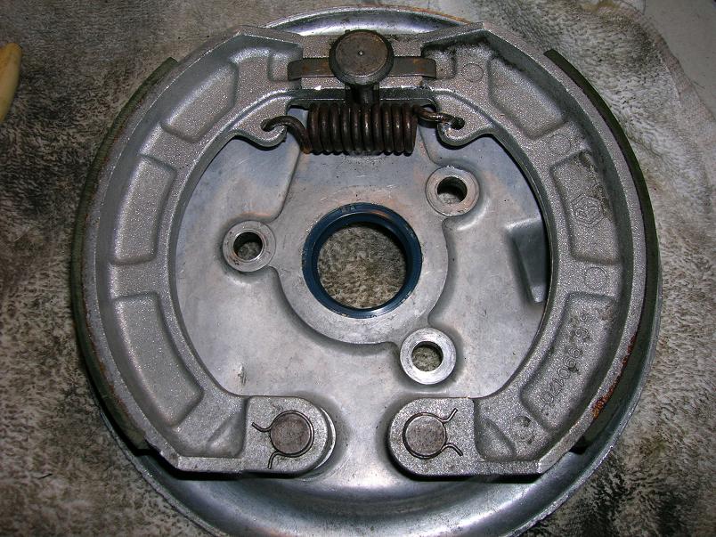

e cambiamo anche quello della ruota
79,81 KB
montiamo la campana
91,71 KB
e anche il cambio e l'ingranaggio della messa in moto
98,32 KB

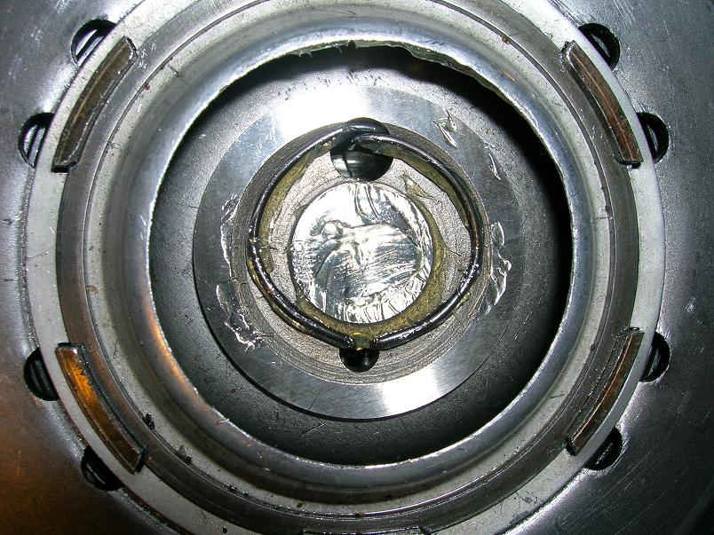

montiamo l'altra parte del cuscinetto a rulli sull'allbero che è già stato pulito e lubrificato
70,38 KB
e mettiamo l'albero al prorprio posto
92,82 KB

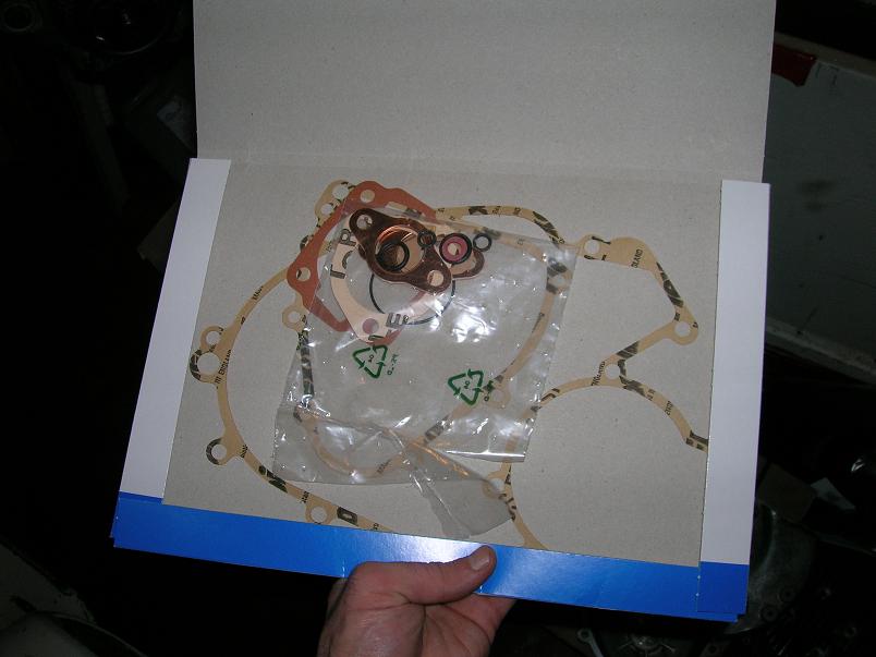

guarnizioni originali, come tutto su questa vespa...
42,58 KB
53,48 KB

una lucidatina allo scarico
100,96 KB
una rettificata di 0,4 mm
105,46 KB
un pistone originale 1a rettifica trovato da una rimanenza di magazzino...una gran botta di c...
44,55 KB

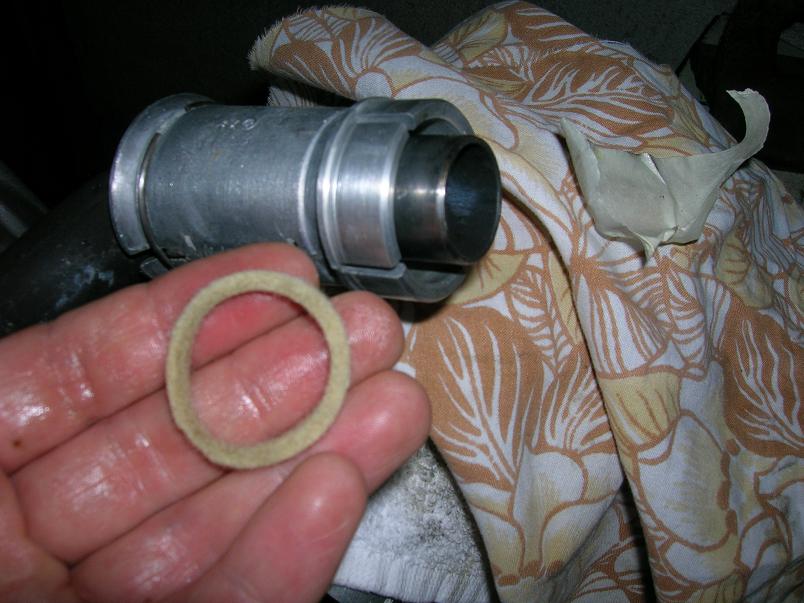

x Poeta, la carta oliata marchiata piaggio, l'avevo già tolta
66,46 KB

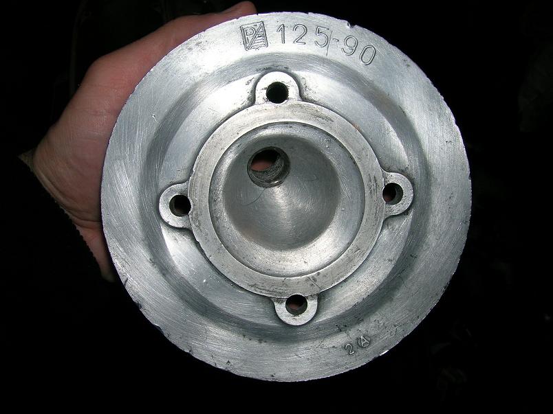

una pulitina alla testata
77,7 KB

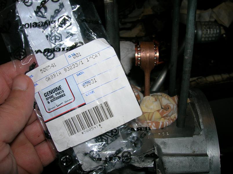

gabbia a rulli nuova
87,3 KB
montiamo il pistone
84,36 KB
montiamo il cilindro
82,13 KB
97,06 KB

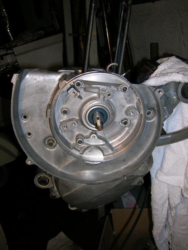

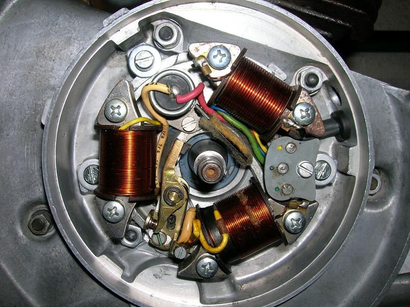

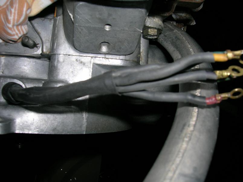

è ora dell'impianto elettrico opportunamente revisionato
124,5 KB
53,35 KB

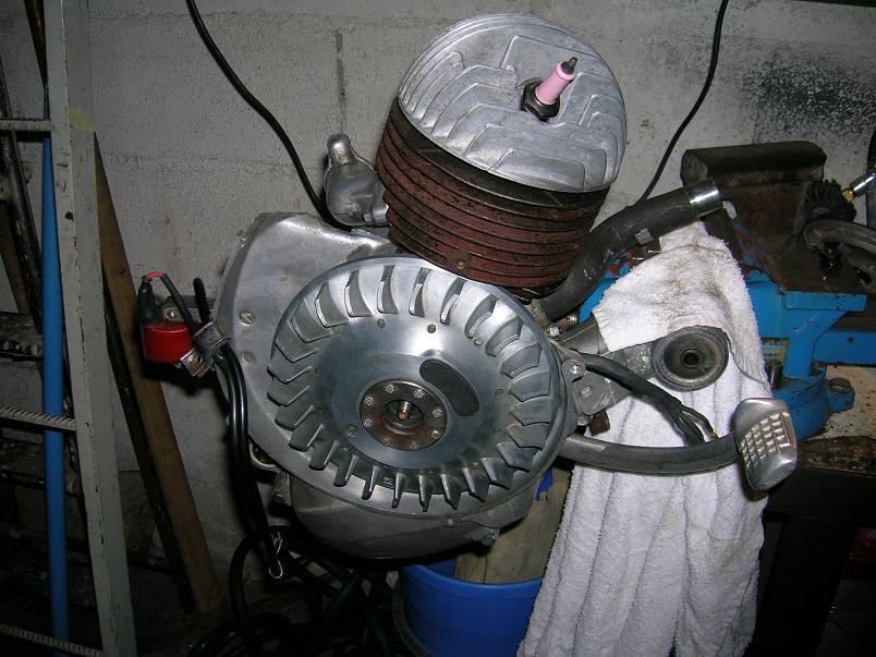

il volano
98,46 KB
supporto manicotto culla motore e guarnizione carburatore
79,17 KB

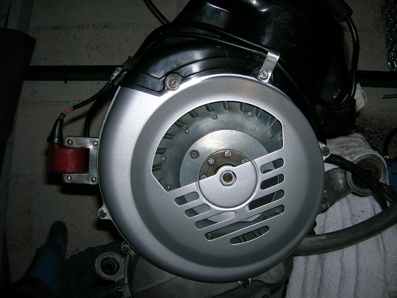

coprivolano e bobina
76,08 KB

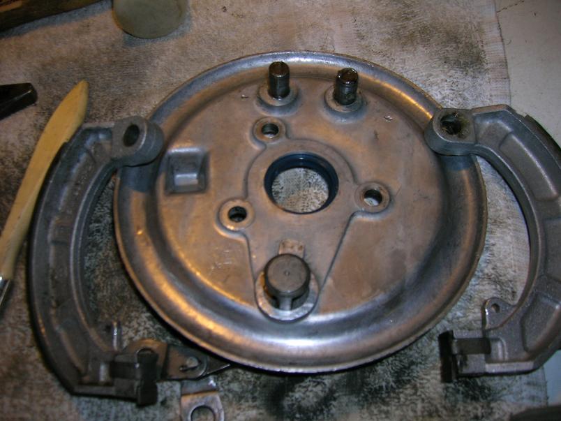

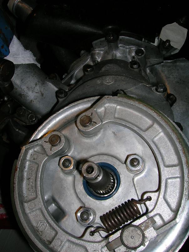

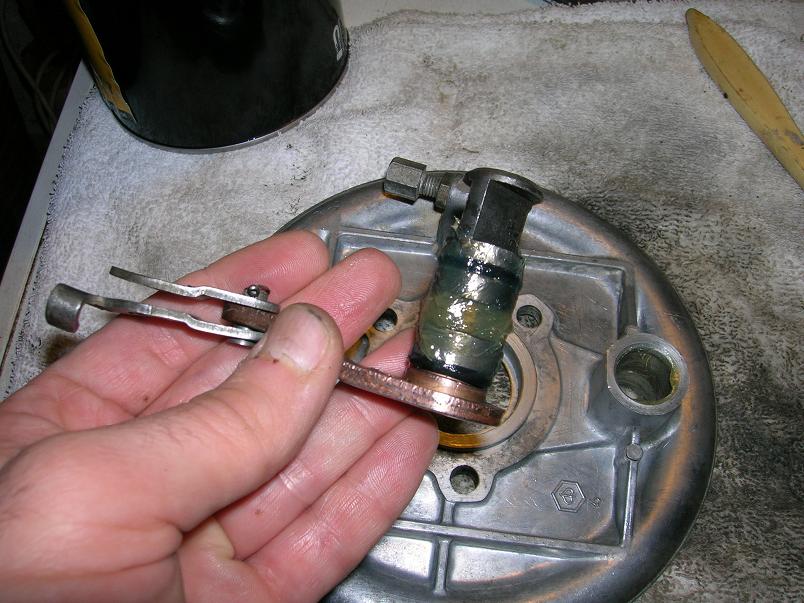

una bella pulita al perno del freno post
65,32 KB
74,55 KB
ingrassiamo
97,2 KB
78,47 KB
128,78 KB
MOTORE FINITOOO!!!!

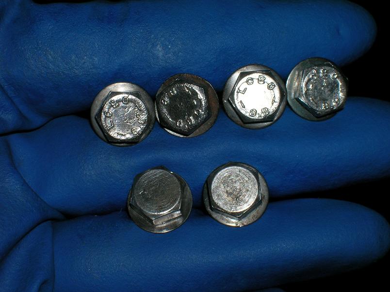

Devo però dire che mi è sorto un dubbio. Sei sicuro che le 6 viti che bloccano le tre bobbine sullo statore vadano con la testa a croce anziché a taglio?

Quel pistone PIAGGIO come già in precedenza detto da me prima che lo acquistassi, fà la DIFFERENZA! Anche se nessuno lo vedrà MAI....è u atto di amore verso la tua vespetta!
