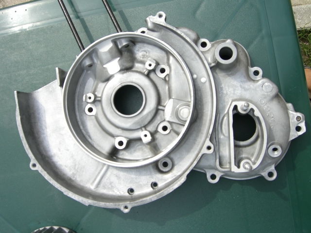

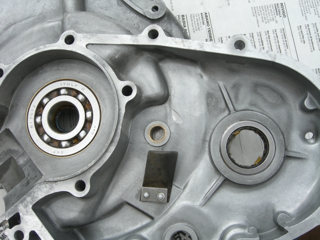

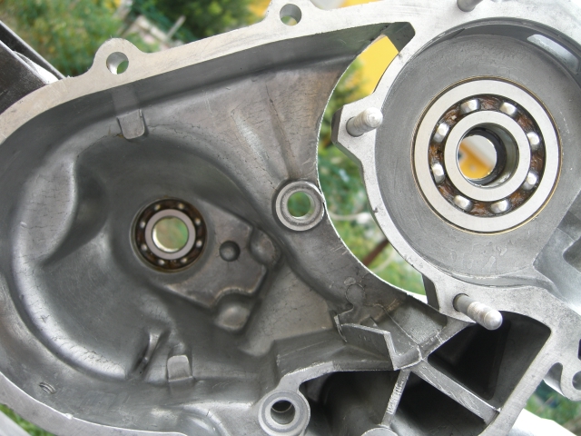

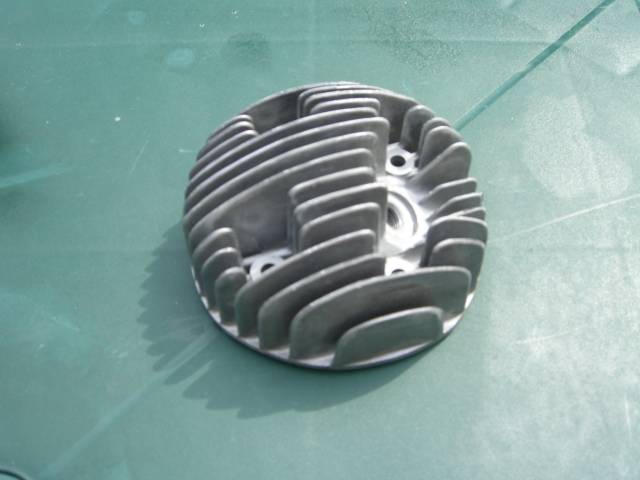

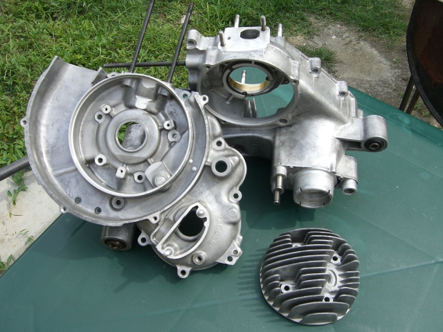

Ciao ragazzi... tempo fa ho acquistato una GL 150. E' già da un pò che ho iniziato a restaurarla.. ho iniziato smontando pulendo e catalogando i vari pezzi... nel frattempo mi sono documentato molto sia sul forum che sul cartaceo e devo dire che da voi ho imparato moltissimo..
..ovviamente ho ancora bisogno del vostro aiuto e quindi ben vengano consigli e critiche
ecco i carter e la testa puliti
319,15 KB
273,07 KB
322,09 KB
227,81 KB

grazie tony.. detto da te poi ... il wd40 finale sui carter... viene da te
Autore Risposta: n/a
Inserita il: 17/07/2008 17:07:00
Messaggio:
lavati con cosa?
Autore Risposta: NITROGENO
Inserita il: 17/07/2008 17:48:22
Messaggio:
gasolio e olio di gomito
senza passare spazzole?
appicicchia!

si ma nn serve per lavare i carter, lo uso solo per grassare i carter perche dopo tutte ste lavate si seccano.
Inserita il: 18/07/2008 00:42:12
Messaggio:
no nessun tipo di spazzola.. si il wd40 serve per evitare carter secchi e ossidati.. lo conoscevo già come prodotto ma tony ha avuto una idea brillante ad usarlo per ingrassarli leggermente.. altrimenti si può usare il gasolio...

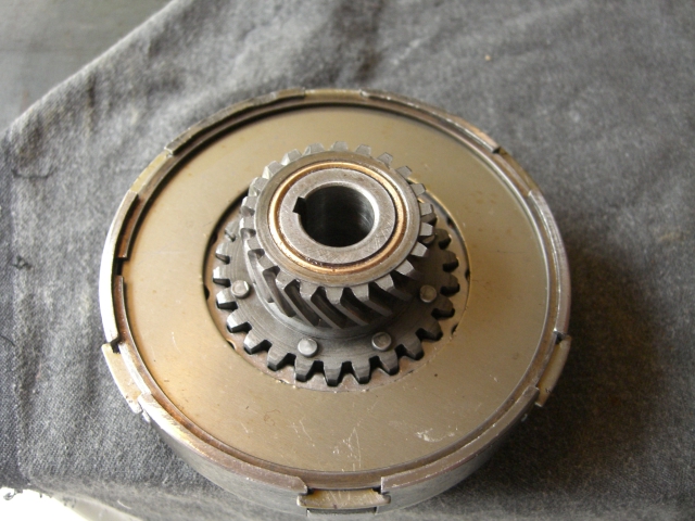

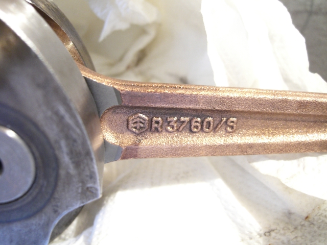

Inserita il: 18/07/2008 17:29:11
Messaggio:

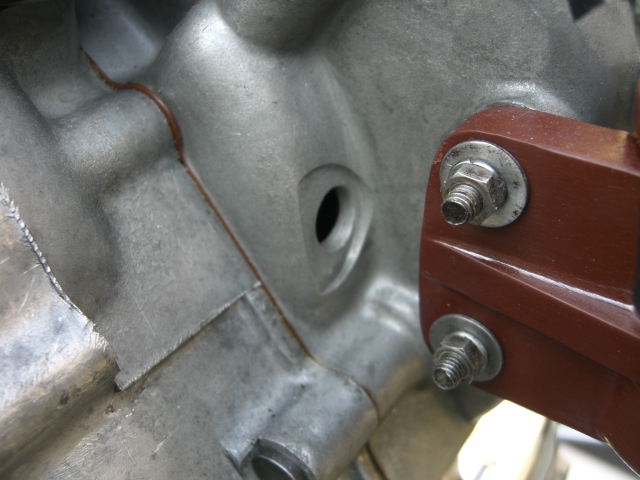

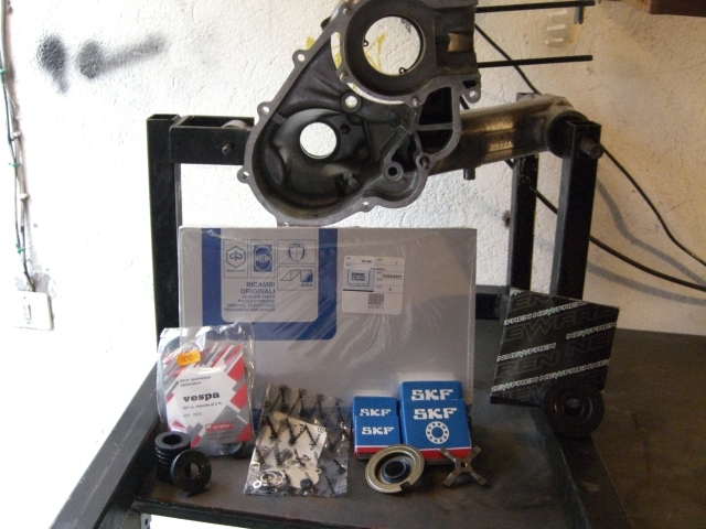

allora.. si continua.. carter pronti per essere chiusi..
279,84 KB

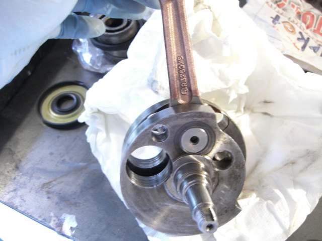

l'albero è stato pulito ed è stata sostituita la biella e relativa rulliera
251,03 KB
226,32 KB

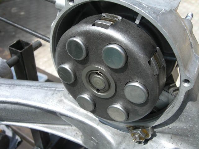

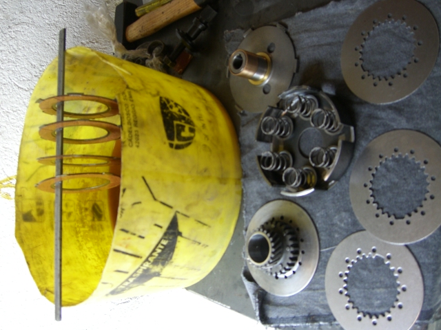

i dischi frizione sono stati messi a bagno nell'olio per 24 ore..
272,62 KB
frizione montata..
292,77 KB

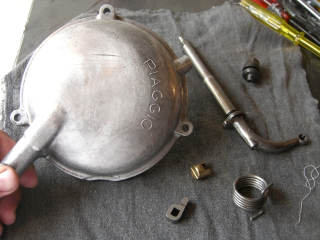

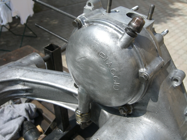

coperchio frizione pulito ingrassato e rimontato..
306,29 KB
270,38 KB

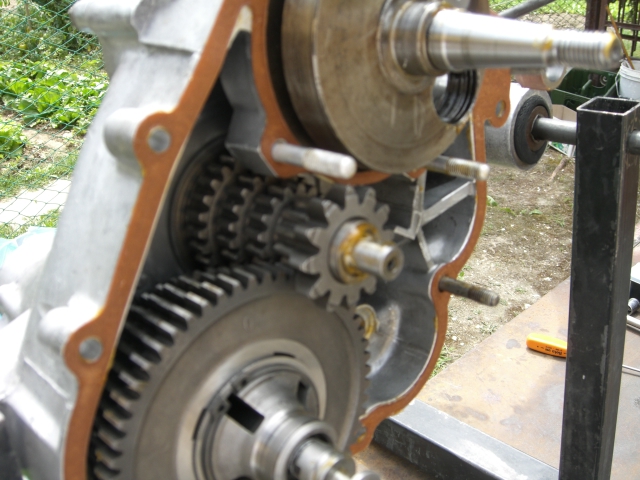

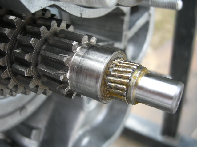

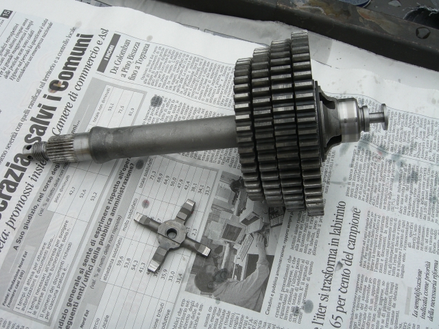

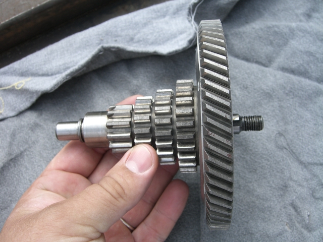

pulizia sostituzione crociera e rimontaggio cambio..
338,17 KB

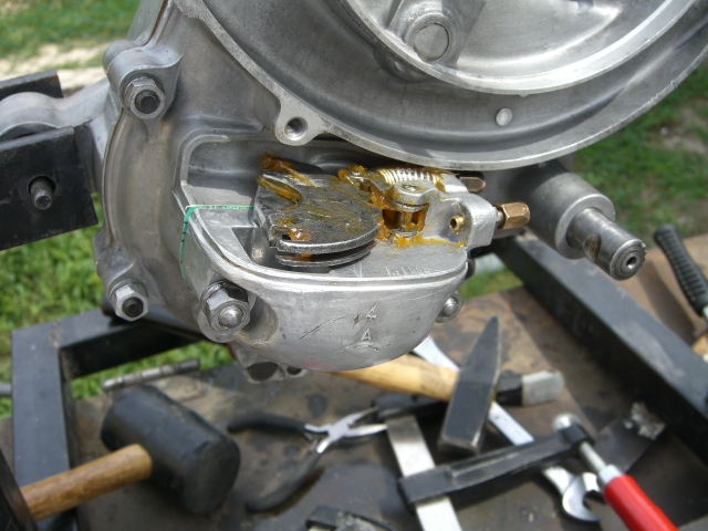

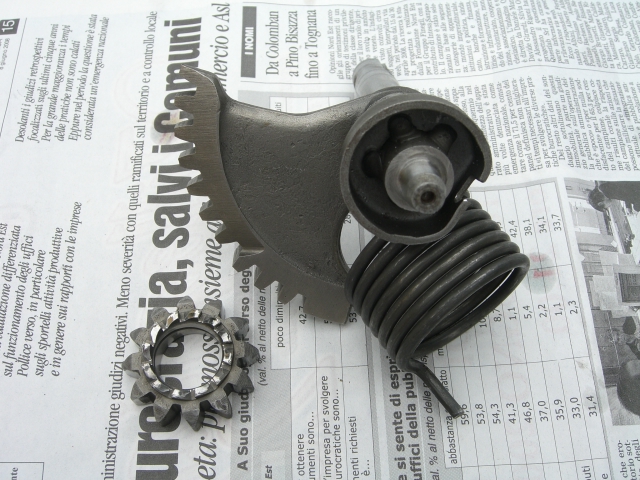

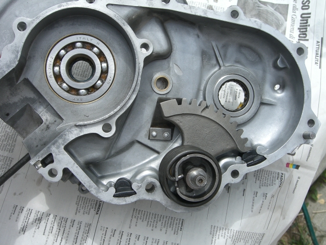

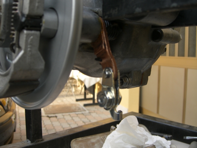

settore messa in moto e pedivella..
320,48 KB
342,65 KB

l'ingranaggio messa in moto mettilo nuovo.
Inserita il: 19/07/2008 03:23:50
Messaggio:
dici quello piccolo Tony? è troppo rovinato? ero nel dubbio pure io poi da studente ho detto lasciamolo .. ma se mi consigli di cambiarlo lo faccio
Autore Risposta: tonysubwoofer
Inserita il: 19/07/2008 08:33:26
Messaggio:
si cambia e basta, costa 10 euro.
Inserita il: 19/07/2008 08:36:44
Messaggio:
devi cambiare tutti i cuscinetti anche quello della primaria, tutti i paraolii tutti gli oring, parastrappi, molle frizione, crocera originale piaggio, tutte le parti in gomma ecc..
Inserita il: 19/07/2008 14:54:20
Messaggio:
bhe si questo era chiaro..

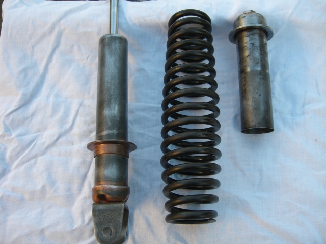

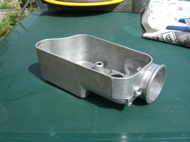

i lavori continuano

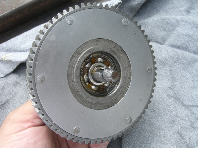

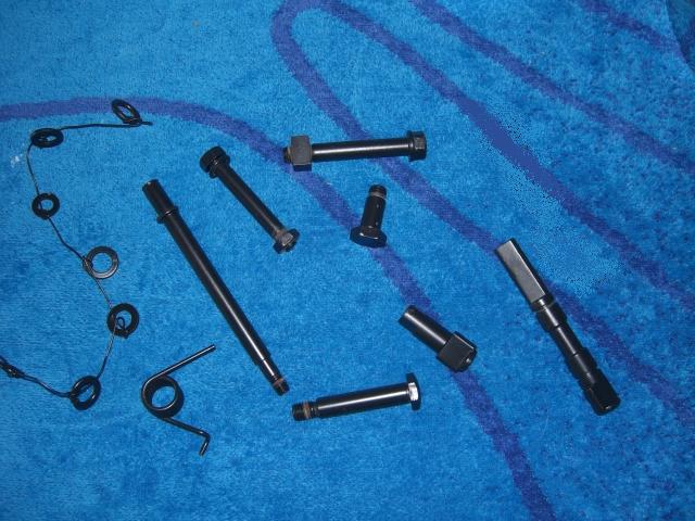

parastrappi pulito, cuscinetto nuovo e molle cambiate: ho messo la doppiamolla..
263,68 KB
288,94 KB

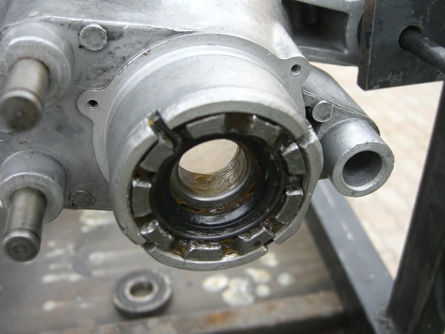

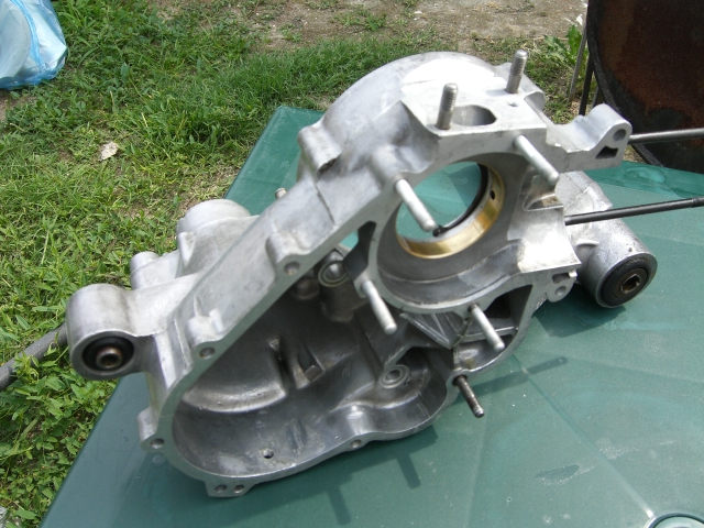

sostituiti tutti i cuscinetti e paraolio ..
285,95 KB
245,88 KB
295,98 KB
297,85 KB

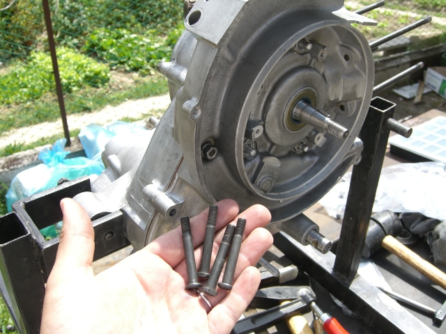

montaggio albero motore, parastrappi e albero cambio..
270,92 KB
233,55 KB
320,77 KB

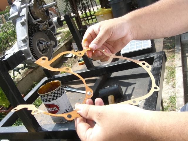

guarnizione ingrassata e posizionata..
331,35 KB
273 KB

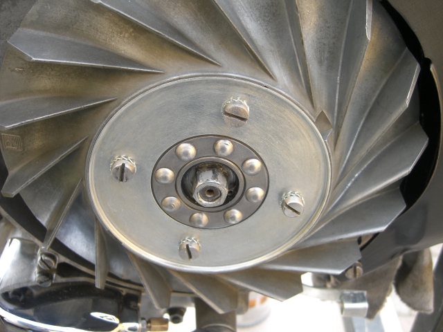

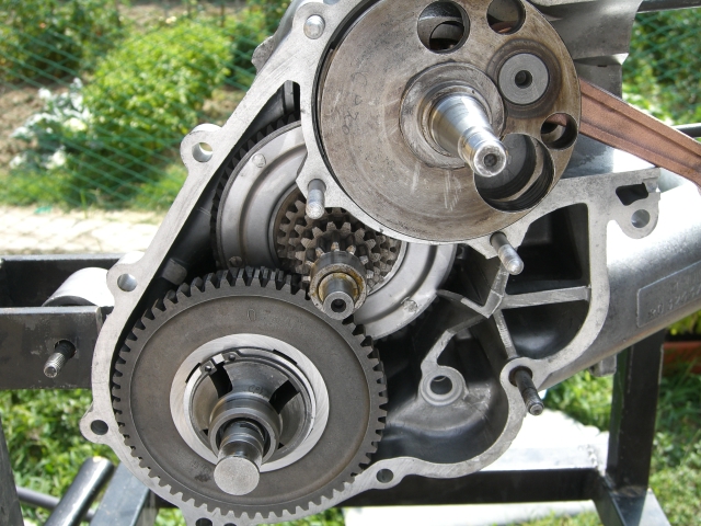

posizionamento ventaglio avviamento e chiusura carter con prigionieri nuovi..
306,98 KB
311,17 KB
frizione e coperchio ..
277,69 KB
270,09 KB
guarnizione e selettore..
272,16 KB

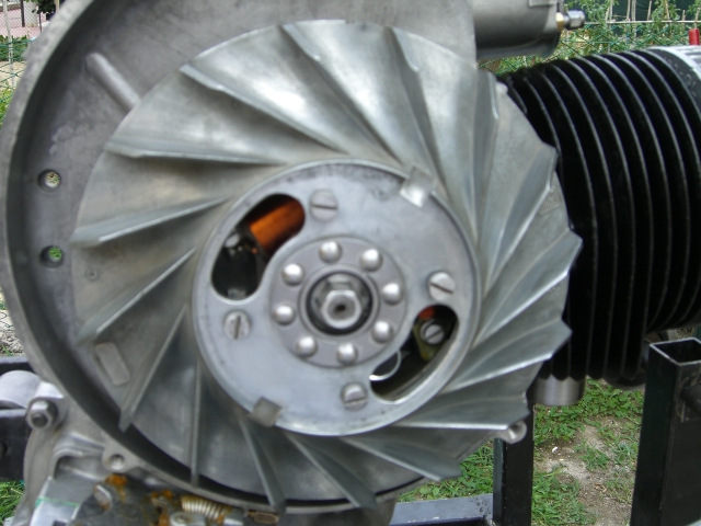

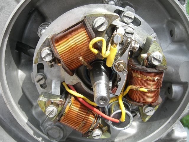

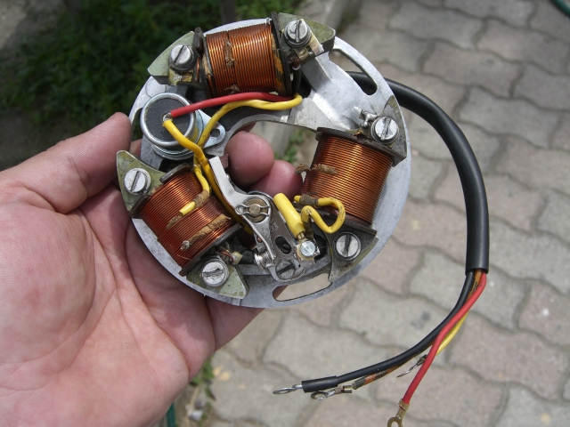

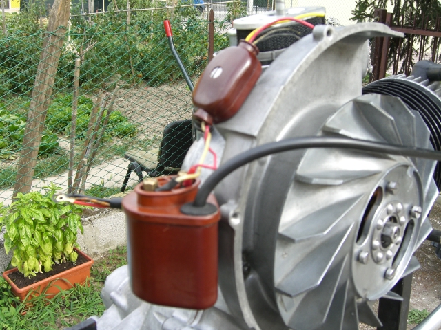

piatto statore revisionato e pulito: condensatore e puntine nuove, sostituiti i fili scoperti e feltrino rigenerato
278,37 KB
327,27 KB
207,68 KB

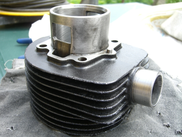

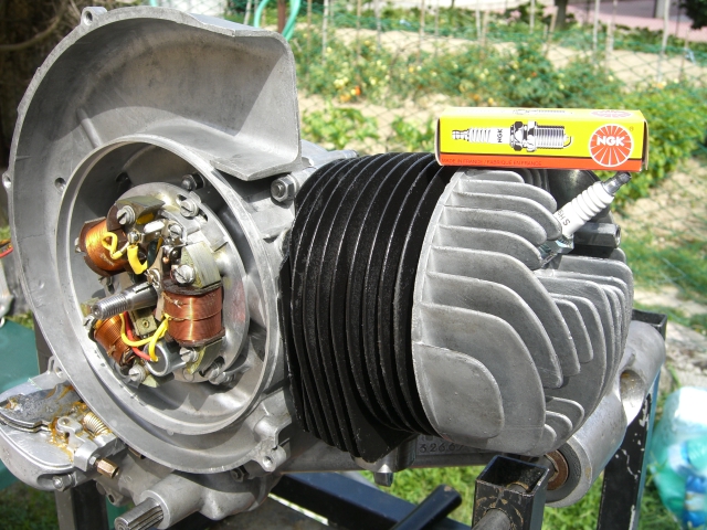

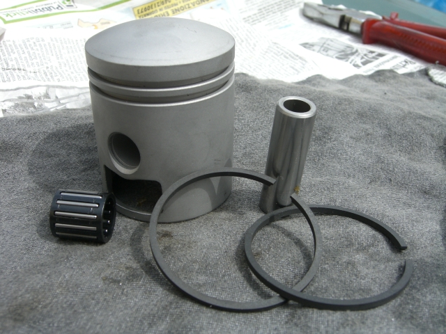

cilindro lappato e trattato con nero termico; pistone ripulito e sostituzione rulliere, spinotto e fasce ..
277,94 KB
296,62 KB
336,81 KB

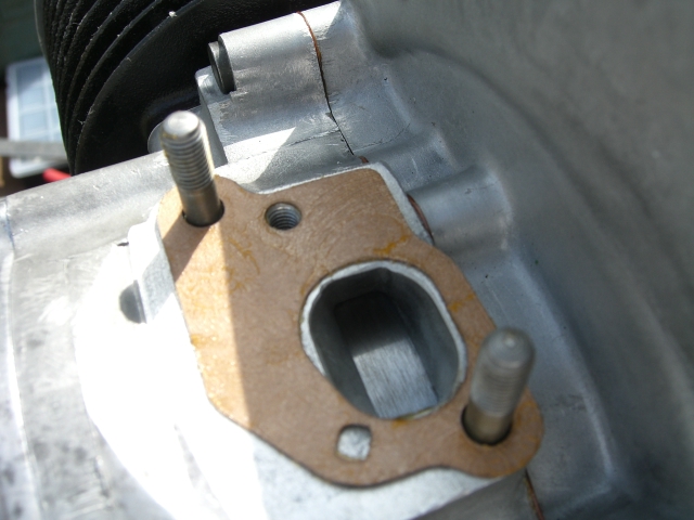

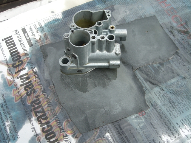

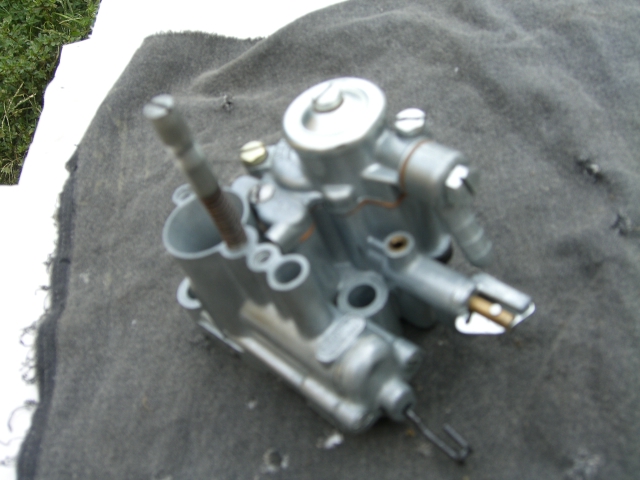

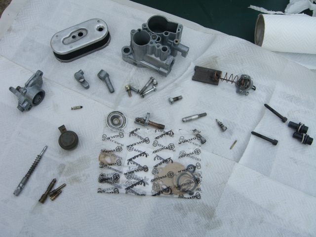

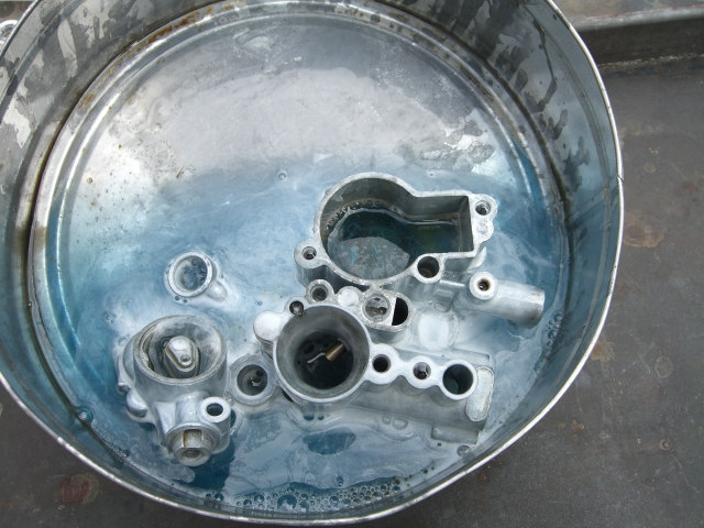

carburatore spianato alla base, lasciato qualche minuto in viakal per eliminare varie incrostazioni e a seguire qualche secondo in acqua bollente ... in seguito sostituzione guarnizioni e spillo ..
317,98 KB
301,48 KB
267,32 KB
269,82 KB
221,54 KB

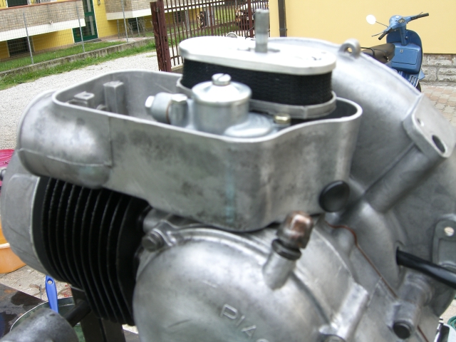

scatola carburatore pulita, spianata alla base e guarnizione ingrassata..
245,45 KB
220,46 KB
259,52 KB
volano pulito e montato
261,76 KB

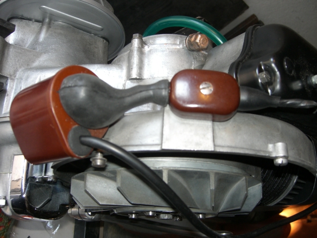

bobina pulita e montata..
348,44 KB
per ora è tutto..

Io ora ho preso tutto l'occorrente per rinnovare lo statore e guarda caso anche io volevo rifare il feltrino! dove ti sei procurato il tessuto? e il ribattino che hai usato?

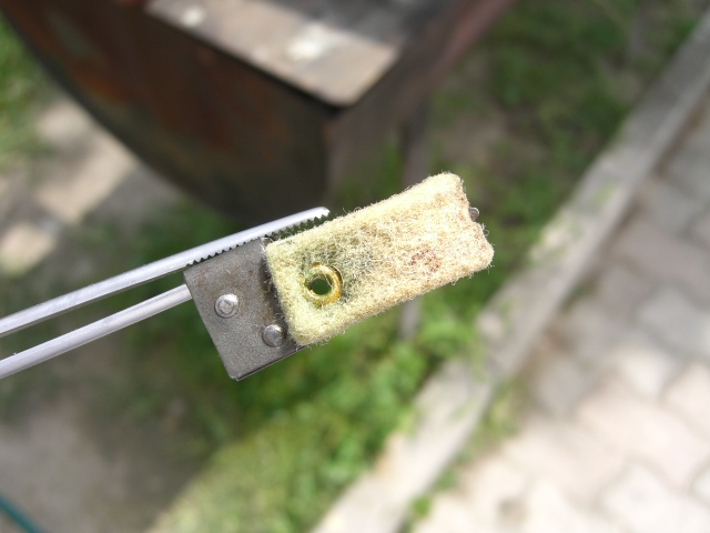

allora il mio feltrino è ancora originale, cioè l'ho solo lavato col gasolio e soffiato con il compressore poichè era ancora messo bene; ho girato parecchio ma questo pezzo non l'ho mai trovato.. cmq penso che con del comunissimo feltro e un ribattino da cuoio o quelli usati per le targhette sulle selle vada più che bene...

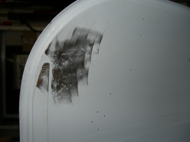

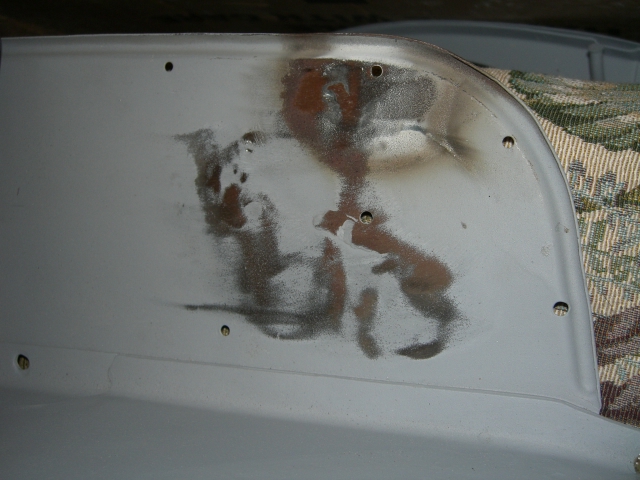

Messaggio:

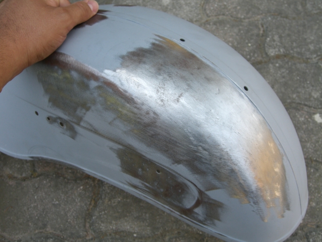

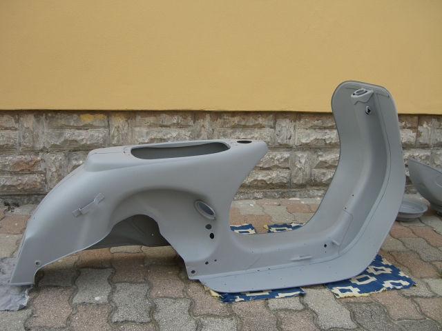

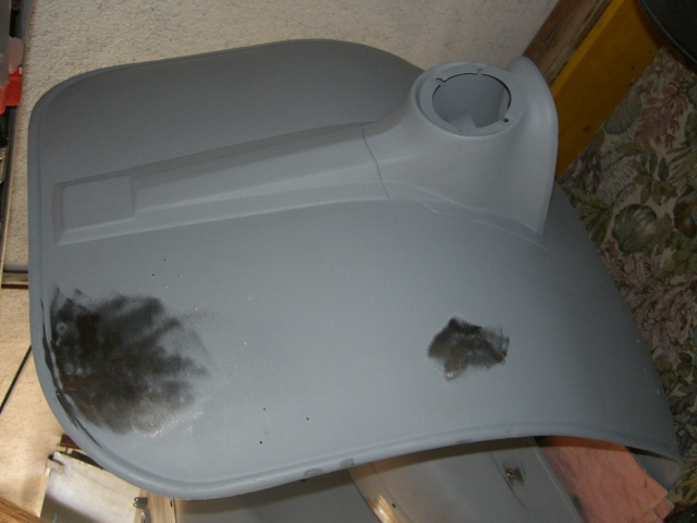

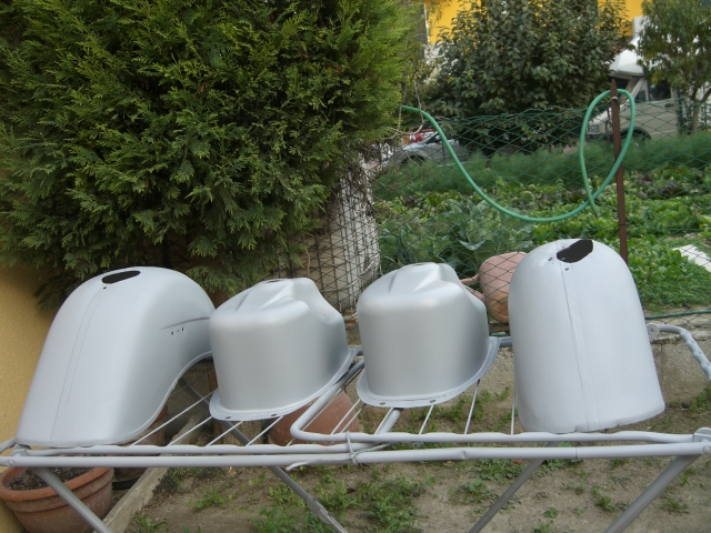

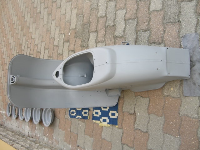

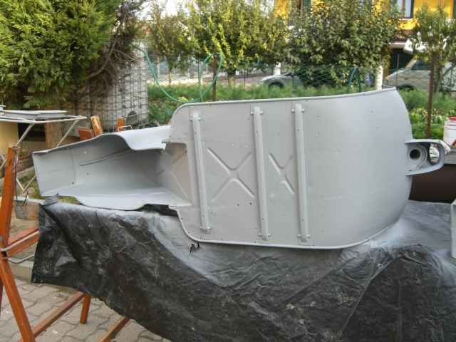

grazie poeta .. sicuramente mi serviranno molti consigli per la carrozzeria .. anzi ho già qualche domanda...
per il fondo: ho capito che quello maxm non va bene perchè non è fondo ma vernice e quindi si va malissimo per carteggiarla quindi cosa fare? o meglio cosa devo prendere? e il codice maxm corrisponde anche per le altre marche?
per la cuffia: la cuffia va fosfatizzata giusto? che io sappia la fosfatizzazione esiste in 2 colori: tendente nera e giollina/verde detta fosfatizzazione tropical; ora su vespatecnica nella foto della gl la cuffia è giallina/verde ma a me risulta che in originale andrebbe sul nero tanto è vero che anche tu mi hai dato la "ricetta" per ricrearla verniciando.. ora ti chiedo: secondo il tuo parere il trattamento di brunitura sulla cuffia può andare bene visto che anche questo tende al nero opaco?
grazie dell'aiuto
Inserita il: 22/07/2008 11:02:43
Messaggio:
quello della max va bene ma nn lo devi usare come fondo ma solo per bellezza, lo devi passare bagnato su bagnato.
Fai due mani di nocciola e poi direttamente vai di avorio.
Inserita il: 22/07/2008 11:15:22
Messaggio:
quindi se ho ben capito do un fondo qualsiasi e di qualsiasi colore e poi sopra quello nocciola maxm ? cosa intendi bagnato su bagnato?
Autore Risposta: poeta
Inserita il: 22/07/2008 11:32:59
Messaggio:
Vernicia sotto la doccia è ovvio!
Allora per il FONDO, dagliene uno qualunque di solito GRIGIO, volendo puoi mescolarci un poco di MARRONE stessa composizione o compatibile (chiedi al coloraro di turno) e realizzare così un FAC-SIMILE, oppure, se hai un CAMPIONE di fondo originale, lo fai rifare della stessa TINTA ed utilizzi così il FONDO RIPRODOTTO A CAMPIONE da dare in più mani sul tuo telaio sabbiato....
Oppure, FONDO qualunque, (esistono di varie composizioni, ma tu preferisci quelle che hanno SOLVENTE NITRO)e poi una bella SPRUZZATINA di NOCCIOLA codice MAX MEYER sopra in ultima mano a simulare il fondo base originale!
Capito qualcosa?
TONY, provaci tu....a spiegare.
Inserita il: 22/07/2008 12:07:04
Messaggio:
ok ragazzi capito
Inserita il: 22/07/2008 13:27:42
Messaggio:
diciamo che alla nitro dovresti fare almeno 7 passate intervallate da 10 min.
prima inizi con il nocciola due passate e poi magari 6 li fai con avorio tutte in un botta.

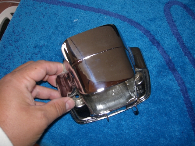

Inserita il: 28/07/2008 14:34:27
Messaggio:

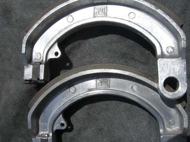

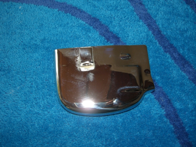

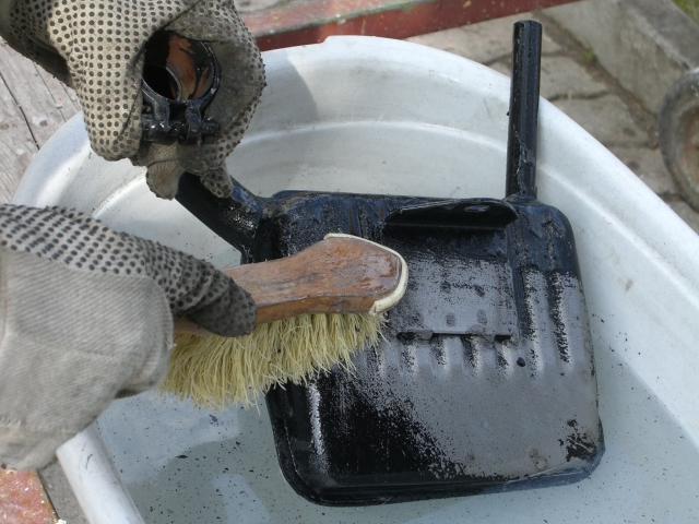

si procede con la pulizia di altri pezzi...
recuper raddrizzatore
365,04 KB

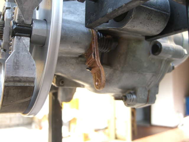

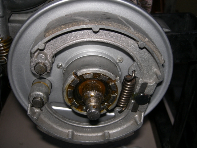

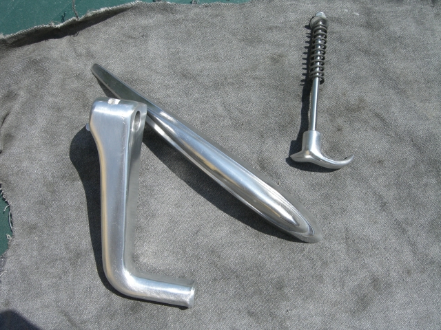

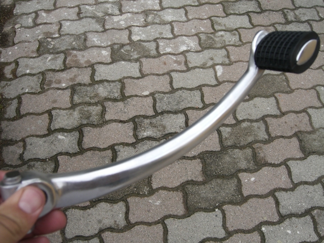

pedale freno, cresta anteriore, gancio baule lucidati e ceppi posteriori recuperati:
348,01 KB
344,28 KB

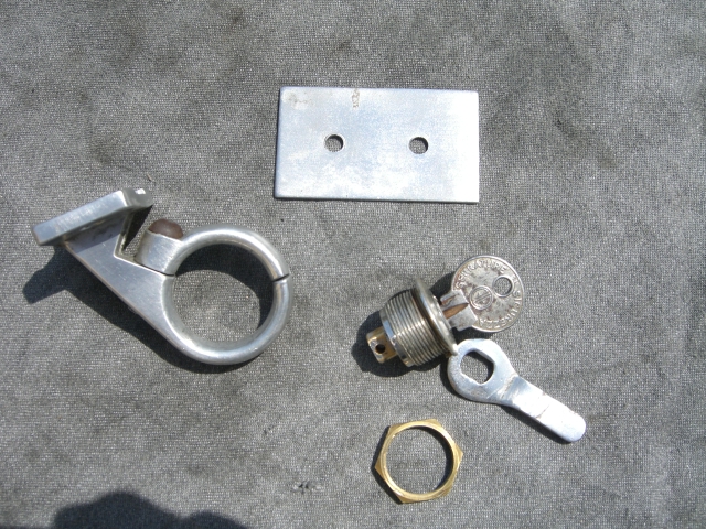

serratura bauletto e gancio portaborse
366,73 KB
fanale anteriore con relativo portalampade.. rigorosamente siem
310,4 KB

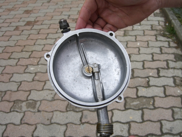

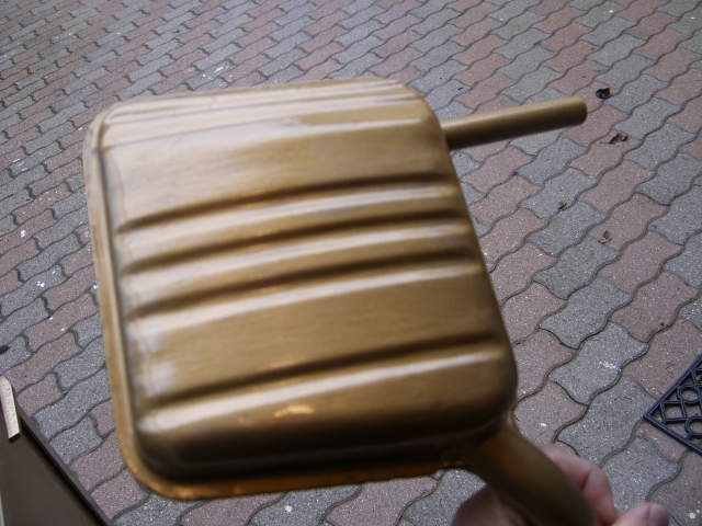

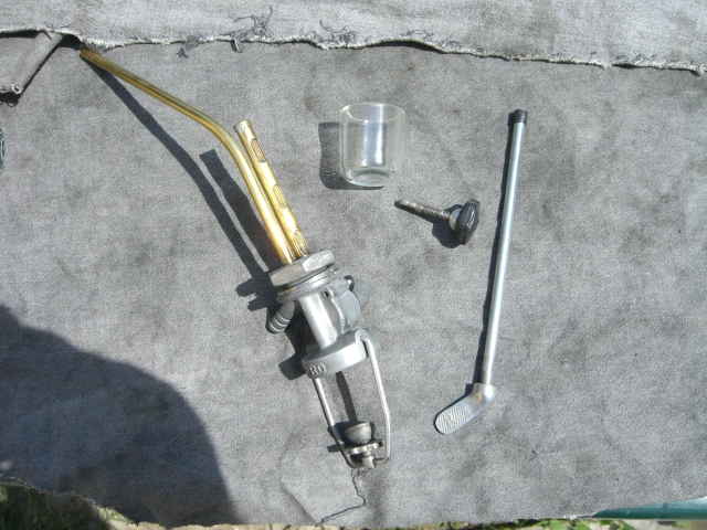

rubinetto serbatoio
338,02 KB

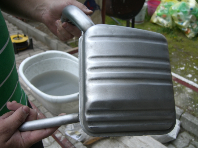

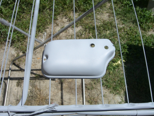

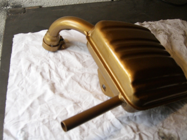

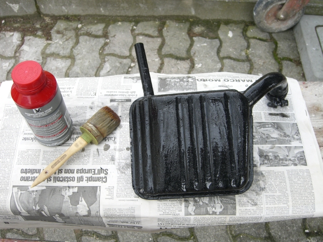

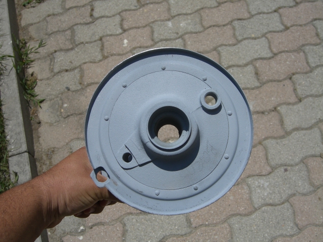

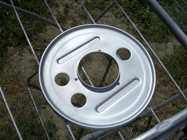

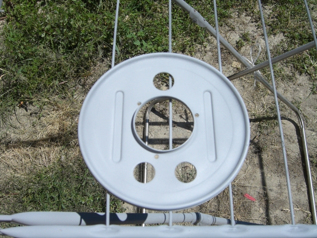

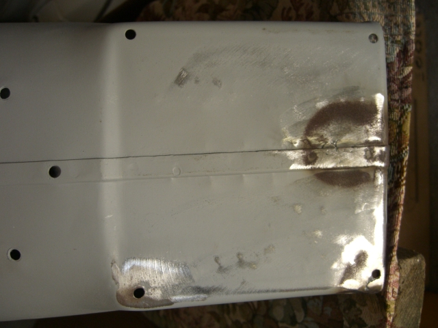

coperchio carburo e parapolvere primerizzati ..
299,81 KB
369,5 KB
parapolvere carteggiato e verniciato in argento
334,77 KB

Una precisazione... la serratura dello sportellino non è quella.
L'originale è completamente diversa, è come questa:
http://cgi.ebay.it/Serratura-sportello-sacca-Vespa-150-150-GS-025911_W0QQitemZ140218655223QQcmdZViewItem?hash=item140218655223&_trkparms=72%3A908%7C39%3A1%7C66%3A2%7C65%3A12&_trksid=p3286.c0.m14.l1318
Inserita il: 15/08/2008 01:00:38
Messaggio:
sicuro ? perchè l'ho smontata da una gl, e poi quella che dici tu ha la chiusura a baionetta ma sulla sacca non ci sono perni per inforcarla e sulla descrizione non dice per gl ?
Inserita il: 15/08/2008 11:26:31
Messaggio:
NEGATIVO quella è serratuta per fino al 61, la GL inaugura il nuovo modello di serratura un. poco più largo con gancio molla di apertura cofano di nuovo tipo privo di foro.
tRADOTTO LA SERRATURA VEDNUTA SU eBAY è SEMPRE E SOLO PER I MODELLI CHE HANNO SERRATURA BLOCCO A NOTTOLA (tutti i telai fino al 1962 tranne GL)
la GL apre un nuovo capitolo nello stile e nelle scelte costruttive, per prima adotta la serratura in corpo al telaio, per prima il faro a trapezio, e molte altre cose, è tra le VINTAGE Vespa pregiata proprio per questo, PEZZO IMMANCABILE per il COLLEZIONISTA!
Inserita il: 15/08/2008 13:43:24
Messaggio:
tradotto la mia va bene?
Autore Risposta: cicciokapano
Inserita il: 15/08/2008 16:11:20
Messaggio:
Ho bei dubbi su quello che dici, Poeta, la serratura originale che c'era sul mio GL del 63 (che ho dovuto sostiuire perchè il vecchio proprietario aveva perso le chiavi) è proprio uguale a quella venduta su ebay.
Hai una foto della serratura che tu dici che è del GL?
Quella di Nitrogeno sembra proprio la classica serratura degli armadietti metallici.

per la gl danno questa come serratura
http://cgi.ebay.it/Vespa-luccetto-GS-VBB-VNB-GL-125-150_W0QQitemZ180276668886QQcmdZViewItem?hash=item180276668886&_trkparms=72%3A908|39%3A1|66%3A2|65%3A12|240%3A1318&_trksid=p3286.c0.m14
a me sembra più come la mia..

sulla mia vbb (del 62) ho la serratura molto simile a quella citata da cicciokapano... però visto che sono 2 vespe diverse non so quanto possa essere utile questa mia affermazione
Assolutamente no, quella non è del GL e credo eanche dei modelli elencati dal venditore.
Ti allego una scansione di una pagina di Vespatecnica, guarda nel cerchio rosso... assomiglia, anzi è identica a quella che ti ho segnalato io.
334,31 KB
Autore Risposta: n/a (ex wyatt)
Inserita il: 16/08/2008 17:38:52
Messaggio:
si è proprio come nella mia vbb....
Inserita il: 17/08/2008 02:58:45
Messaggio:
in effetti...
Inserita il: 18/08/2008 01:03:19
Messaggio:
cicciokappano hai ragione, anche il buon pastore da quella come serratura.. grazie della segnalazione
Inserita il: 18/08/2008 10:00:35
Messaggio:
Allora o non ho cxapito o stò "sbagliando!" Cosa in verità alquanto rara e impossibile a mio dire...
la VNB e la GL han serrature differenti, così come è diffrente il tiretto di chiusura dello sportello, le ho entrambe originalissime e son differenti!
Non ho foto con me ahimè... vedremo di verificare meglio...và comunque detto ceh la serratura originale GL ha una tacca che evita di far ruotare la serratura, se hai una serratura che ha la tacca in rilievo corrispondente a quella sullo sportello, è ORIGINALE PER FORZA! Altrimenti non lo è...
La serratura sulla VESPA GL di VESPATECNICA, mi puzza di VNB...non ci giurerei, ma mi puzza di VBB-VNB...
Inoltre semplare vespatecnica leve non originali manopole non originali ed altro....il coperchio del raddrizzatore sui prima serie ( e quello in foto lo è) in nero e non in grigio,

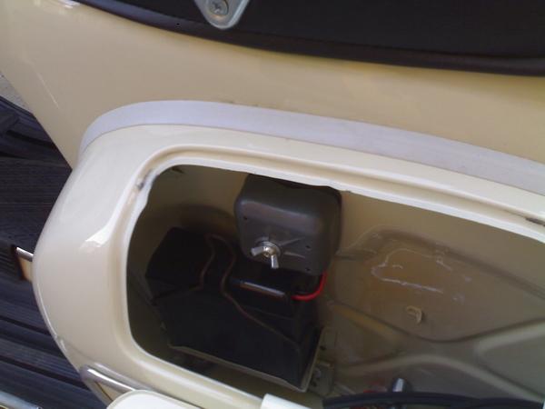

...il coperchio del raddrizzatore sui prima serie ( e quello in foto lo è) in nero e non in grigio...
Il coperchio del raddrizzatore dei modelli del 63 è in plastica grigia, quello metallico di colore nero, se non dico caxxate, dovrebbe essere quello per i modelli precedenti ma non GL.
Allego una foto del coperchio del raddrizzatore della mia GL... non è bellissimo infatti era tutto crepato ed ho cercato di recuperarlo in attesa di trovarne uno migliore.
23,21 KB

finalmete alcuni pezzi sono tornati dai trattamenti...
cuffia brunita per per avvicinarsi all'effetto fosfatizzato e bulloneria varia sempre brunita
259,71 KB
104,23 KB
fanale posteriore cromato, prima la zama era una gruviera ora è rimasto qualche buchino così ha un tocco di veccchio
313,27 KB
coperchio selettore ringiovanito

fosfatizazione PERFETTA!!!
Autore Risposta: jonata
Inserita il: 20/10/2008 22:56:00
Messaggio:
Che tipo di trattamento galvanico gli hai eseguito?
Li hai BRUNITI oppure FOSFATATI?
Dalle foto sembrano bruniti!

bruniti... è scritto...
Inserita il: 21/10/2008 12:46:17
Messaggio:
la CROMATURA BELLISSIMA DEL FANALINO POST, merita un PLAUSO!
la BRUNITURA è certo fatta con vernice, OTTIMA la CUFFIA.
Inserita il: 24/10/2008 19:50:48
Messaggio:
ho ritagliato un pò di tempo e ho montato freni e leveraggio....
284,53 KB
222,36 KB

oggi sono andato a far sabbiare le vespe.. dico le perchè già che c'ero ho fatto sabbiare anche una vbb2t di prossimo restauro..
arrivato a casa ho primerizzato tutto..

Autore Risposta: Orosporco
Inserita il: 25/10/2008 21:24:45
Messaggio:
Gran bel lavoro... veramente complimenti!

Inserita il: 25/11/2008 09:24:39
Messaggio:
.... piattello volano, reggiguaine e morsetti tornati dalla zincatura...
266,49 KB
195,3 KB
214,26 KB

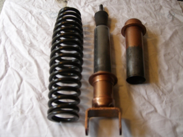

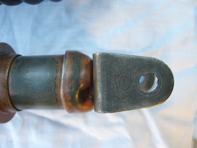

sistemazione impianto elettrico e pulitura ammortizzatore.. in seguito verrà "ramato" nei punti dove ho dovuto insistere maggiormente con la pulitura a causa della ruggine e poi trasparente...
258,16 KB
251,62 KB
205,52 KB
e ora una domanda... che gommino ci va in questo buco???
243,22 KB

Gran bel lavoro nitrogeno ma ho bisogno di una informazione!
Il leveraggio del freno posteriore come l'hai ramato? con la pittura e poi trasparente?
Io ho cercato in giro se facevano un processo simile ma niente ho fatto zincare tutto e ciao.
fammi sapere!
Inserita il: 25/11/2008 20:28:02
Messaggio:
allora.. io ho preso un prodotto particolare color rame (se noti ha una colorazione perfetta) lo trovi in ferramenta e lo usano spesso quelli che lavorano il ferro batturo, proprio per fare le sfumature, sono dei vasetti costosi (25 euro) ma ora non ricordo il nome ma se chiedi al negoziante credo conosca il prodotto... io ho dato poi il trasparente ma non servirebbe perchè il prodotto è molto resistente, fatto apposta per l'esterno.
Precedentemente avevo fatto ramare questo pezzo (puoi andare in ditte di trattamenti su metalli) però è un color rame troppo vivo e lucido e non va bene ...
Inserita il: 25/11/2008 20:38:58
Messaggio:
Per chiudere il buco che sta sul carter subito sotto l'attacco della bobina ci va un gommino tipo quello che si metteva sui piedi delle sedie, non saprei definirtelo meglio.
Simile a questo in foto ma più conico... mi sa molto difficile da trovare.
23,68 KB
Inserita il: 25/11/2008 21:01:42
Messaggio:
...quindi devo farmelo...
Autore Risposta: Phreno
Ti ringrazio molto! appena ho tempo lo cerco in qualche ferramenta ma se ti venisse in mente il nome me lo potresti dire tramite PM?
Inserita il: 30/11/2008 12:28:20
Messaggio:
altro piccolo aggiornamento.. purtroppo il tempo è sempre poco..
ammortizzatore ramato e trasparente, marmitta virata e trasparente...
240,58 KB
242,44 KB
295,7 KB
Inserita il: 30/11/2008 12:47:04
Messaggio:

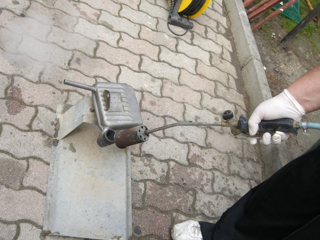

scusate mi sono dimenticato queste riguardanti la preparazione della marmitta:
...sverniciatura della marmitta nuova...
324,34 KB
298,9 KB
asciugatura
321,86 KB
pronta
238,93 KB
Inserita il: 30/11/2008 14:19:25
Messaggio:
Il prodotto di cui parli va applicato a pennello senza bisogno di diluirlo con diluente?
Inserita il: 30/11/2008 14:38:13
Messaggio:
però cavolo... 25 euro ... piuttosto il rame da modellismo con trasparente opaco...
Inserita il: 30/11/2008 19:32:17
Messaggio:
per jonata... io lo applico molto diluito e a pennello perchè così non fa un effetto un pò piatto dello spruzzo... poi sono gusti --- cmq va molto diluito e 2 mani...
..si costicchia ma con un barattolo non credo basti una vita per finirlo.. inoltre l'oro ha dei riflessi neri all'interno che lo rendono più antico...

Il BUCO di passaggio cavo AT bobina interna, ha un tappo in gomma che trovi da un rivenditore di infissi in alluminio...sì il VETRARO! Oppure tappo scatola filtro aria della vite di regolazione dell'aria, quello dietro insomma....
Per l'ammo diciamo che bastava il trasparente opaco, era già "ramato" di suo e ben messo!
TONY vedendolo avrà certo chiariti un paio di dubbi che aveva sull'ammo post....
NITROGENO sei una BOMBA!
Si iniziano a vedere vespe serie su questo Forum, restauri eccellenti, tanto parlare dunque, è servito, questo mi basta, qui se serve, dove la passione non muore, sempre!

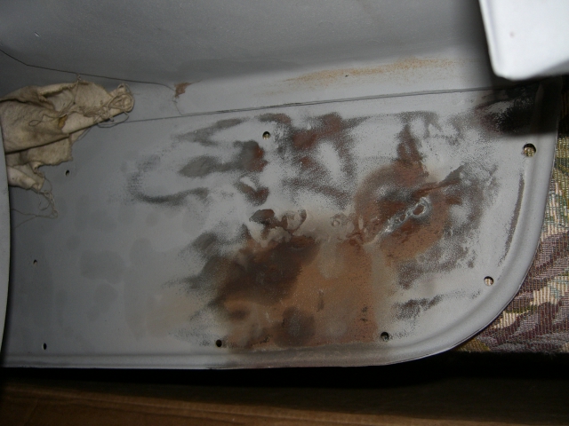

Inserita il: 19/06/2009 13:54:25
Messaggio:

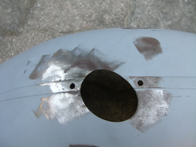

piccolo aggiornamento... battitura e saldatura telaio...
224,31 KB
238,98 KB
233,9 KB
239,24 KB
243,2 KB
202,01 KB
190,2 KB
233,71 KB
279,04 KB
Inserita il: 19/06/2009 14:12:54
Messaggio:
Ottimo lavoro!
Saldatura a cannello? ma che mola hai usato per spianare le saldature?
Inserita il: 19/06/2009 15:00:12
Messaggio:
si cannello e flex
Inserita il: 19/06/2009 15:02:22
Messaggio:
..diciamo che non c'era un gra che da fare perchè il telaio era messo bene.. la rottura più grossa è stato rifare il bordino sopra del parafango anteriore
