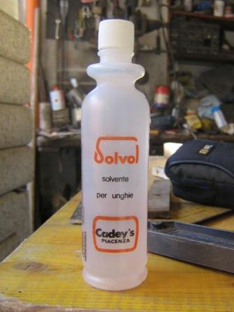

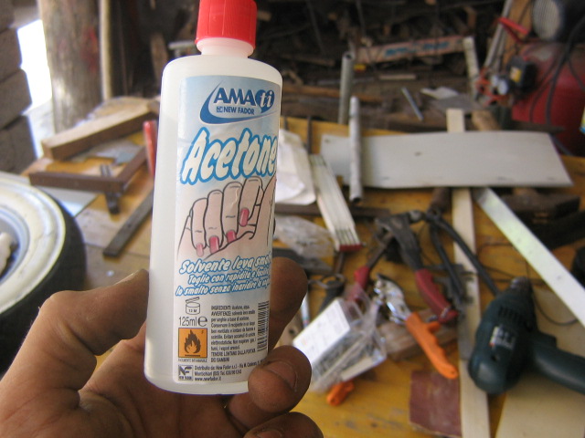

...qui dentro ci sta
comodo comodo l'olio per 5€ di benzina (2%)senza
riempirlo fino all'orlo. Difatti 5€ di benzina
equivalgono a circa tre litri e mezzo. Questi
contenitori di acetone hanno un'ottima tenuta, non esce
una goccia di liquido, e potrebbe stare tranquillamente
dentro i cassettini delle nostre Vespe, ma io non mi
accontento. Ho notato
che...
..qui
dentro ci sta l'olio per 10€i benzina, riempito QUASI
fino all'orlo. Al rifornitore basterà aprire la
cartuccia, versare l'olio, richiudere e mettere la
benzina, questo (se abbiamo pulito bene la cartuccia
dopo averla riempita d'olio a casa)senza sporcarci

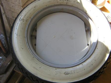

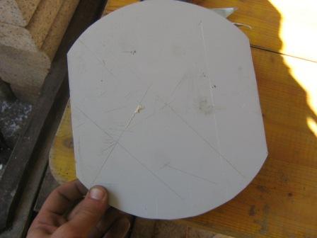

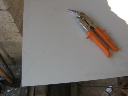

Iniziamo a prendere un foglio di
lamiera preverniciata da 1mm e tagliamo un rettangolo di
24X20cm.

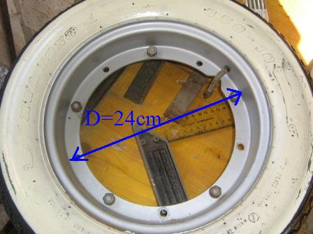

Ora, tracciamo il
centro e gli assi e, tenendo conto che il cerchio
internamente ha un diametro di 24cm, tracciamo un bel
cerchio di raggio 12 sulla
lamiera...

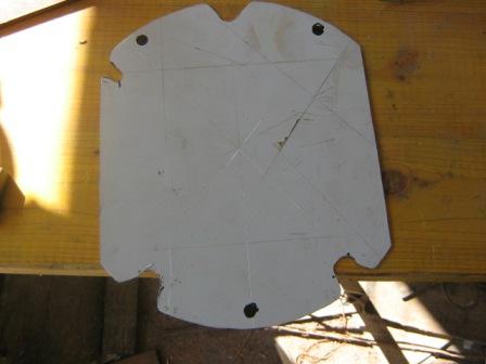

...ora
ritagliamo da bravi bambini facendoci aiutare da un
adulto!
A

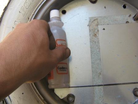

questo punto, dato che vogliamo far aderire bene la
lamiera al cerchio, mettiamo la lamiera dentro
quest'ultimo e rivoltiamolo, facendo coincidere l'asse
verticale con il foro e il bullone opposto ad esso in
maniera da centrare bene il tutto. Ora tracciamo
l'ingombro della cannuccia di gonfiaggio e dei dadi che
tengono unite le due parti del
cerchio.

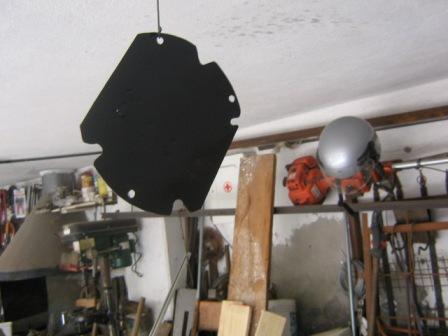

Adesso
ritagliamo le parti che ingombrano e inseriamo di nuovo
ila lamiera nel cerchio, così da poter tracciare in
corrispindenza dei tre fori che terranno la lamiera
unita al cerchio, per la Vespa PX due sopra e uno
sotto.
Facciamo dunque i buchi
con una punta da 10mm in modo tale che vi sia un po' di

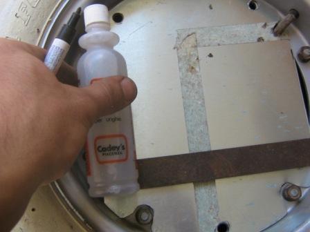

gioco dato che i bulloni hanno diametro 8mm. Ora, con
l'aiuto di una squadretta, vediamo di capire dove e come
disporre le cartucce e anche quante ce ne stanno
(5!!!).

Verniciamo la lamiera
...una
volta asciutta fissiamo l'elastico con i rivetti
e...

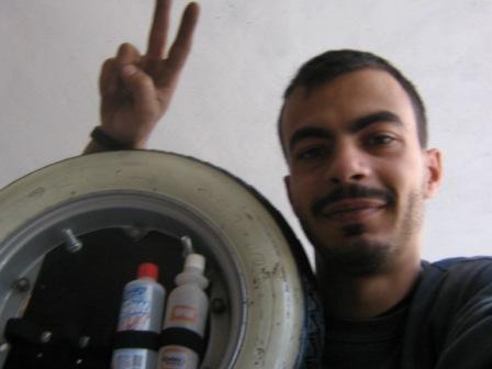

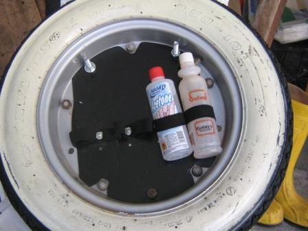

Voilà!!! abbiamo appena
costruito un portaolio comodo e non ingombrante per la
Vespa. Si può
usare sul PX dentro il cofano SX o sulle altre Vespe nel
davanti (con copri-ruota) però modificandolo un pò
perchè nei vari modelli la ruota di scorta si fissa in
modo diverso! Per la Sprint Veloce ad esempio avrei
dovuto praticare un foro sotto il dado in alto, perchè
sotto di esso c'è un bullone che consente il fissaggio
della ruota nella parte superiore tramite una plachetta
di metallo.
